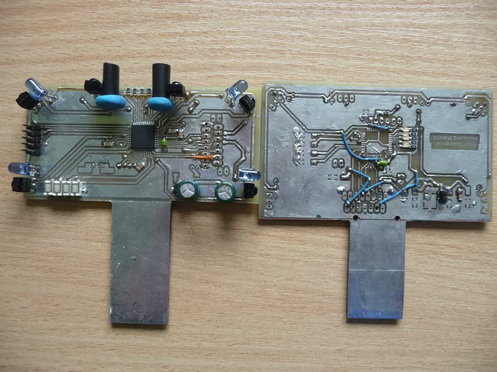

Nie, żebym był natrętny ale dalej masz nie połączone ścieżki.Ale jak masz już płytkę to spróbuj jakimś drutem.
Jak nie masz pomysłu to spróbuj opcji follow-me (Route) pojeździć trochę myszką po ekranie i Eagle pokaże ci możliwe prowadzenia, ale czasami trzeba trochę po poprawiać.
Płytkę wytrawiłem i pocynowałem, ale oczywiście pojawił się inny problem - czujniki. Czy ktoś mógłby mi wytłumaczyć jak najlepiej i najłatwiej wygenerować 36khz ? używam timera z pinu pd.5

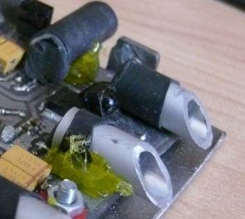

No to kijowo, soczewka nie może wystawać, bo światło jest upierdliwe, zawsze się gdzieś poodbija i wpadnie do odbiornika 😉 Zostaw TSOP'a w spokoju, zajmij się izolowaniem diodek IR, najlepiej przy pomocy rurek aluminiowych i plasteliny. U mnie wygląda to tak:
Malutkie zdjęcie, bo wycinane z wycinanego etc, ale widać o co chodzi.
[ Dodano: 15-04-2012, 09:42 ]
A, zapomniałem. Z tym paczkowaniem to jest tak, że TSOP jest bardzo "mądry", sam sobie reguluje czułość, po dłuższym czasie odbierania blokuje się (możliwe, że dlatego gasła ci dioda po tym migotaniu). Dlatego wysyła się z diody krótkie impulsy i przerwy, żeby odbiornik je odebrał, ale nie zablokował się. Do tego do minisumo paczkowanie jest niemal konieczne, pamiętaj że czujniki na TSOP'ach są w dalszym ciągu stosowane w wielu robotach i emitując światło ciągiem dajesz przeciwnikowi informację, gdzie się znajdujesz, innymi słowy twój robot "świeci jak latarnia". Jeśli paczkujesz to twoje impulsy nie pokryją się z impulsami przeciwnika i roboty nie będa się zakłócać.
