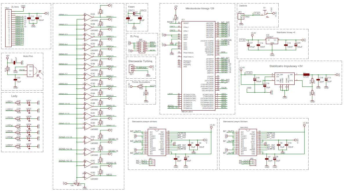

Witam, trochę się zmieniło od ostatniego czasu było trochę problemów ale jest już poprawiona wersja schematu.
*Jednak poczytałem o tym zasilaniu i zdecydowałem się na Li-pola +7,4V z 300mA wszytko zależy jaki będzie akurat w sklepie w każdym bądź razie poczytałem i zobaczyłem ,że wiele konstrukcji stosuje napięcie +7,4V razem z stabilizatorem 7805 nie wiem ale w poprzedniej konstrukcji tak para nieźle sobie radziła nie mogę narzekać .
*Stworzenie od dzielnego stabilizatora w moim przypadku impulsowego do zmniejszania na pięcia na +3V specjalnie na kompaktory LM339 i czujniki KTIR0711S uważam że jest to dobre rozwiązanie uzyskam napięcie taki jakie jest mi potrzebne i jak radził mi "marek1707" przy okazji wykorzystam przetwornicę którą chciałem tu wcześniej bez sensu władować 😃
*Napięcie +5V będzie podpięte pod CPU, złącze programowania, tsop,
*Dodałem 7 Led-ów macie rację może to fajnie wyglądać a nie zajmuję dużo miejsca a fajnie będzie się prezentowało jeden led będzie osobny do zmiany stanu akumulatora w sensie tak dioda ostrzegawcza jak radził marek1707.
*Bez pośrednio z li-pola będą zasilane dwa mostki H no a co za tym idzie silniki ale po za tym sterownik do turbiny ( http://www.hobbyking.com/hobbyking/store/uh_viewItem.asp?idProduct=4318 ) oczywiście do niego będzie podpięta turbina.
*Dodałem awaryjny załącznik/wyłącznik
*Sygnały mosi ,miso,sck,reset podłączone zgodnie z radą "pawcio0928" z noty katalogowej
*Napięcie mierzone jest +7,4V (gdyby nie było widoczne na zdjęciu )
Nie wiem co tam jeszcze się zmieniło ale teraz jest już lepiej a wy jak sądzicie ?
A schemat wrzucą w jpg. w pdf-ie gdyby było coś nie wyraźne 😃

Właśnie teraz przetwornica jest wstawiona bez sensu. Jeżeli już koniecznie chcesz jej użyć, zrób odwrotnie: niech to ona daje Ci +5V (choć nie wiem, czy będzie pracować przy tak małej różnicy napięć we-wy - sprawdź to) a dopiero z tego zasilania zrób 3V czymkolwiek. Zresztą w obu przypadkach główna zaleta układu impulsowego a więc sprawność będzie tu zupełnie niewykorzystana. Ani tu mocy jakiejś wielkiej nie potrzebujesz ani też różnicy napięć nie ma prawie żadnej ale skoro musisz...
Równoległe robienie układów zasilania (czyli jak u Ciebie z tego samego napięcia 7.4V napędzasz dwa różne stabilizatory) prowadzi do kolejnych grabi: sekwencji załaczania/wyłączania. Jaką masz pewność, że 5V pojawi sie pierwsze i będzie już obecne gdy 3V zasilą wyjścia czujników? Pamiętasz co pisałem o niechęci układów do jakichś napięć na wejściach/wyjściach wyższych od ich własnego zasilania? Tutaj nie masz nad tym żadnej kontroli więc radziłbym się w to nie pakować. Połączenie w łańcuch (7.4V → 5V → 3V) zapewnia, że najpierw zrobi się prawidłowe 5V a dopiero wtedy urośnie 3V - tak jest bezpieczniej i niech będzie to wytyczna do wszystkich Twoich następnych konstrukcji. Wyjątkami są sytuacje, gdy możesz wprost sterować pojawianiem się odpowiednich napięć poprzez załączanie konkretnych bloków/stabilizatorów zasilania, ale to wymaga już zaawansowanego kontrolera zasilania no i chyba jednak dużo bardziej skomplikowanego projektu.
Oczywiście komparatory są wciąż zasilane z 5V tak? To dobrze.
Jeśli nie możesz narzekać to weź do ręki woltomierz, znajdź rozładowany prawie do końca akumulator LiPol taki, żeby miał jeszcze z 6V, podłącz do niego 7805 i obciąż go prądem nawet i 100mA. Teraz zmierz napięcie wyjściowe i napisz tu wynik. Czy poziom sporo poniżej 5V będzie już jakimś powodem do marudzenia czy jednak jesteś urodzonym optymistą?
Czy myślałeś o zmniejszeniu liczby drutów między czujnikami a procesorem? Jak wyobrażasz sobie konstrukcję mechaniczną? Czy będzie jedna płytka czy dwie różne połączone np. taśmą?

Witam tutaj tak mała nie zgodność się pojawiła kompaktory wraz z czujnikami obecnie na schemacie są podłączone +3V tak jak wcześniej pisałeś żebym zrobił, dlatego stworzyłem dodatkowy stabilizator impulsowy który z napięcia +5V będzie robił na +3V impulsowy dlatego bo nie znalazłem żadnego liniowego 😃 A w ostatnim poście piszesz że mają być na +5V to jakie w końcu ma być na +3V czy na +5V ??? (specjalnie to analizowałem 🙂)
Nie da się za pomocą tej przetwornicy przy tak małym napici stworzyć na wyjściu napięcia +5V sprawdzałem to 😋
Tak jest teraz podłączone ale faktycznie złego screen-a dałem gdzie jest z +7,4V na +5V i z +7,4V na +3V mój błąd ale jest tak jak napisałeś podłączone 😃

Nieścisłość jest w tym, że są cztery miejsca w których Twoje "kompaktory" mają coś wspólnego z szyną zasilania:
- zasilanie samych układów, nie pokazane na schemacie (nie wiem dlaczego) ale musi być +5V
- oporniki podciągające wyjścia, też muszą być do +5V
- zasilanie czujników - tu robimy +3V
- zasilanie potencjometru - też +3V
Jeśli tak masz - wszystko jest OK.
"ale jest tak jak napisałeś "
Rozumiem, że robisz najpierw 5V a potem z tego 3V, OK, ale czym? Przetwornica robi 5V a potem co? Zener? Jeśli sprawdziłeś i przetwornica sobie nie poradzi, musisz ją zmienić. Nie można zostawiać takich baboli w projekcie tym bardziej, że o nich wiesz. To byłby strzał we własne kolano. Może daj po prostu stabilizator liniowy low-drop, np. nieśmiertelny LM1117 lub coś innego: LP2950, L4941 itp Są tego dziesiątki. Ten ostatni by tu pasował jak ulał. Może wskaż sklep gdzie kupujesz jeśli samemu trudno Ci coś znaleźć to dobierzemy. 3V to mała dioda Zenera 2.4V, jeden opornik i tranzystor npn - tanio i szybko.
Przyciski przydają się do szybkich zmian trybów pracy, powtarzania jakichś testów, wywoływania kalibracji czujników itp. Robot nie tylko jeździ - to tylko sam finał zabawy. Wcześniej spędzasz całe dnie na pisaniu funkcji które przydają się raz na jakiś czas. Jeśli program się rozrośnie (a chyba tak zamierzasz) to będzie Ci potrzebny jakiś interfejs do "wnętrza" programu. Do tego właśnie przydają się przyciski, diodki LED a nawet jakiś wyświetlacz przy zadawaniu parametrów, wpisywaniu wartości numerycznych, ustalaniu czasów, poziomów mocy, napięć itp. Szybko zauważysz, że nie ma sensu wpisywać do programu dziesiątek stałych i przy każdej zmianie kompilować i programować nowy kod. Lepiej raz zrobić interfejs programowy umożliwiający zmiany wartości prawie wszystkiego i szybkie puszczanie kolejnych jazd testowych z nowymi nastawami. Liczba przypadków do sprawdzenia na trasie jest tak wielka, że po prostu przestanie Ci starczać czasu na kolejne programowania procesora.
Mniej więcej do tego samego służy UART. Zrób mu (i sobie) tę przyjemność i chociaż wyprowadź, jak Koledzy radzą jego piny plus zasilanie i masę na osobne złącze (chyba też już o tym pisałem). Rzuć okiem na podobne, ukończone projekty na tym Forum. Dziś już prawie każdy ma coś takiego. Opis UARTa i jego wyprowadzeń znajdziesz w danych procesora. Tutaj masz dwa porty szeregowe. Piny jednego są zajęte niestety przez programator (co nadal nie wyklucza ich używania) ale drugi jest wolny - skorzystaj z tego.
Niewątpię, że konstrukcję już sobie przemyślałeś - to się chwali. Pytałem tylko o przesyłanie danych. Robiąc to równolegle - tak jak masz teraz na schemacie, jesteś już na początku skazany na daną (lub mniejszą) liczbę czujników. 15 kabelków to max 15 czujników. Wstawiając na płytkę czujników rejestry przesuwające (koszt chyba z 1.50zł/szt) i podłączając to do SPI procesora przesyłasz sygnały szeregowo. Niezależnie od liczby czujników zawsze będą tylko trzy druty (plus zasilanie, oczywiście) - to chyba coś, prawda? Możesz wtedy zrobić płytkę z 3, 15 lub 29 czujnikami a płyta główna nie zmieni się. Będziesz musiał zmienić tylko fragment programu - to wszystko.
Zamieszczam ponownie schemat moim zdaniem tak jest ale możesz sprawdzić 😃
Jest tak najpierw jest 7805 z niego jest +5V które idzie na przetwornice i z niej uzyskuję +3V. Przetwornica sobie nie poradzi z tym z tym aby z 7,4 uzyskać 5 a nie z tym aby z 5 uzyskać +3V z tym sobie poradzi taki tez jest jej cel . Ja chciałem zamawiać w http://botland.com.pl/
Tylko że dokładając jeszcze ekranik i wszystkie rzeczy z niem związane nabijam tylko dodatkową wagę jak już robić to taki jak w tym robocie podobny zewnętrzny https://www.forbot.pl/forum/topics7/line-follower-impact-wersja-druga-vt7424.htm można pomyśleć tylko potem skończy się tak że przekombinuję konstrukcję i będę miał problemy z zaprogramowaniem i wszystkim nie wiem muszę to przemyśleć wiem że miało by to na pewno istotne znaczenie mogło by pomóc ale trzeba mieżyć siły na możliwość nikt od razu nie zbudował robota który był najlepszy ja chcę porostu zbudować fajnego solidnego lf który będzie miał jakieś tam szansę w zawodach ale to nie jest najważniejsze moim zdaniem.
Poczytam poszukam o tym informacji 😃
Akurat od samego początku chciałem tego robota robić tylko na 15 czujników taki miałem zaplanowany wygląd i rozłożenie czujników gdzie 15 było wystarczającą ilością przynajmniej dla mnie dzięki za fajny pomysł ale jeszcze nie wiem czy w tej konstrukcji z niego skorzystam .
Dobra w rzucę teraz jeszcze raz schemat jak wygląda na teraz najwyżej będę go później poprawiał chciał bym się upewnić czy teraz jest dobrze czy trzeba coś zmienić bo jest źle bo dodać coś zawsze można tak jak mówiłem nie chcę przekombinować konstrukcji żeby móc ją ogarnąć a nie zbudować coś z czym nie będę nic potrafił zrobić

Zaczynam odczuwać wrażenie rzucania grochem o ścianę. Też tak czasem masz?
O 7805 i jego pracy z 6V już pisałem, nie ma co powtarzać. Nie napisałeś o tym ani słowa więc pewnie nawet nie pochyliłeś się nad sprawdzeniem napięcia wyjściowego, trudno.
O stosowaniu przetwornicy impulsowej do zrobienia 3V przy poborze prądu 10mA to samo. Pewnie zafiksowałeś się na rozwiązaniu, które rozumiesz i trudno Ci zmienić zdanie - rozumiem, choć sens dalszej pomocy w przypadku gdy ignorujesz naszą dyskusję staje pod znakiem zapytania.
Robot który ma trochę więcej peryferiów niż absolutnie wymaganie do stanięcia na pudle jest moim zdaniem ciekawszy. Jeżeli to Twoja druga konstrukcja to raczej będzie ciężko pokonać Kolegów z większym doświadczeniem - bez urazy, a zabawy miałbyś dużo więcej. Kiedy już napiszesz program obsługujący te 15 czujników a całość będzie widzieć linię i nawet po niej jechać to nagle okaże się, że maszynka nie potrafi nic więcej. Rozszerzając schemat o peryferia których jeszcze dzisiaj nie umiesz obsłużyć dajesz sobie szansę nauczenia się czegoś więcej. Boisz się wstawienia złącza do wyświetlacza czy tych kilku przycisków? I tak robisz płytkę, i tak większość czasu poświęcisz (mam nadzieję) na dobre prowadzenie zasilań więc te dodatkowe rzeczy niewiele już zmienią. Nie musisz tego oprogramowywać na początku. Zrób PWM do dwóch silników, wczytuj 15 bitów światła i tyle. Jak już to opanujesz, zabawka wyląduje w szufladzie lub stanie się bazą do kolejnych eksperymentów - decyzję podejmujesz właśnie teraz. Zauważ, iż wcale nie zakładam, że te dodatkowe elementy będą pomagały w wygrywaniu - wręcz przeciwnie ale sam twierdzisz, że "nikt od razu nie zbudował robota który był najlepszy" więc załóż z pokorą, że Twój zamiast tego będzie po prostu fajny. Nie musisz ogaraniać całości od razu. Przecież i tak nie piszesz całego oporgramowania jednocześnie. Będziesz zajmował się kolejnymi uruchamianymi blokami a te "przyszłościowe" możesz zostawiać w ogóle nietknięte. W końcu do nich dojdziesz a umiejąc dużo więcej niż teraz, szybko sobie z nimi poradzisz.
Nie rozumiem tego podziału na dwa schematy. Czy ten drugi to płytka czujników? Trochę to bez sensu, bo przez złącze nie przechodzą wszystkie potrzebne sygnały. Tam ma być masa, zasilanie +5V i 15 sygnałów z czujników, ew. jakieś diody LED. 3V powinieneś robić na płytce czujników, bo tylko tam jest potrzebne ale nie upieram się. Przesłanie go przez złącze nie będzie błędem. Natomiast absolutnie konieczne jest wysłanie "kompaktorom" (sorry, nie mogę się oprzeć..) zasilania 5V - czy zajrzałeś do ich karty katalogowej i wiesz jak je zasilać bo mam wrażenie, że nie do końca..
Na pinie 3 złącza turbiny znów pojawiło się jakieś napięcie. Robisz to specjalnie testując naszą spostrzegawczość czy jednak tego nie kumasz? W przypadku pierwszym odpuść bo nie jest to śmieszne, w przypadku drugim przeczytaj kilka postów wcześniej.

Witam ostatnio niestety mam mało czasu ale będzie go teraz co raz mniej więc o to wersja schematu nazwałem go wersją 2.1.2 😃 trochę było popraw no ale teraz CHYBA jest ok ?
Dobra nie będę przedłużał co dodałem :
*złącze Lcd (zobaczymy jak w praktyce to wyjdzie )
*Przełączniki (aż dwa bo wszystkie wyprowadzenia są wykorzystane a tyle wystarczy i koniec kropka !)
*Led-y a tak bo mam fajny pomysł co do nich pomiga wam za jakiś czas na forum
*napięcia poprawione
*co jeszcze nie wiem chyba wszystko
Czy widzicie może jakieś błędy? Bądź macie jakiś sugestie czekam na odpowiedzi z potwierdzeniem poprawności lub jej braku 😋 zobaczymy co przyniesie jutro jeśli nie będzie już błędów to wreszcie rozpocznę tworzenie płytki ehhhhhh zobaczymy co będzie może uda się przed świętami mieć polutowane i oczekujące na program z waszą pomocą oczywiście 😅
Dzięki wszystkim co dotychczas się udzielali i pomagali wielki THX
