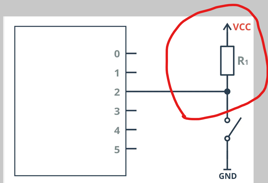

Pytanko:
jak to się dzieje, że na tym obrazku jest przycisk i jeśli go wciśniemy to mamy stan niski, a jeśli nie wciśniemy to wysoki - nie rozumiem skąd się bierze różnica potencjałów = 5V gdy przycisk nie jest wciśnięty (gdy napięcie mierzymy między jednym a drugim wyprowadzeniem przycisku).
@YURYS witam na forum 🙂 Jeśli chodzi o pierwsze pytanie to umieść proszę dokładny kod oraz pokaż swój układ (wystarczy zdjęcie) - łatwiej będzie pomóc. Jeśli chodzi o drugą kwestię to wynika to z faktu konfiguracji danego wejścia jak INPUT_PULLUP, oznacza to, że włączony został wewnętrzny rezystor podciągający - w takiej sytuacji brak zwarcia wejścia do masy będzie intepretowany właśnie jako 5 V. Pomocny w zrozumieniu tego tematu może być ten krótki wpis, który wyjaśnia czym jest rezystor pull-up.
Witam. Reasumując część układu którą zaznaczyłem na czerwonoobraz.thumb.png.cf266616a584dd20f51cc8c2499c2380.png znajduje się w Arduino i automatycznie zaczyna działać gdy program dojdzie do rozkazu zawierającego "INPUT_PULLUP" ?

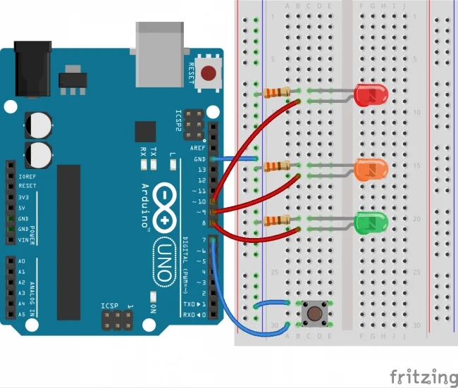

Chyba nie do konca rozumiem różnice między pętlą if a while, mógłbyś jakos inaczej "łopatologicznie" objaśnić?
Mianowicie chcialem przerobić program, by działał jak sygnalizacja świetlna z dodatkiem przycisku w ten sposób, aby przycisk działał na zasadzie, naciśnięcia go przez "przechodnia" by pojawiło mu się zielone światło na pasach. W programie mam, że światło zielone przez 10s, potem pomarańcz i zmiana na czerwone (i tak w kółko gdy przycisk nie został naciśnięty.) Nie wiem jak uzyc pętli, aby po naciśnięciu przycisku, po 5 sekundach światło zmieniło się na pomarańczowe i dalej na czerwone i na czerwonym było określony czas i po tym, aby program dalej sam działał poza pętla while.

@Gieneq Mimo wielu prób, to chyba nadal nie pojmuję.. próbowałem zastosować pętlę "goto" ale nie wiem jak zadeklarować w niej słowo, do którego ma program przejść i w tym słowie, aby program wiedział co ma robić.. Mianowicie próbuję do sygnalizacji świetlnej dodać, aby po kliknieciu przycisku, program zaczął wykonywać pewien program i po wykonaniu go jednorazowo, wrócił do  miejsca wykonywnania, gdzie przycisk nie został wcisniety.
W skrócie ( Światła działąją w odstępach czasowych, dopóki osoba przed pasami nie nacisnie przycisku, aby włączyć sobie zielone, by przejść. Po wcisnieciu przycisku chcialem, by po 5 sekundach program przeszedł do tego co mam w IF, po wykonaniu przeszedł spowrotem do ELSE.
Przepraszam też za moje trudności, w zrozumieniu tego.
void setup()
pinMode(7,INPUT_PULLUP); // przycisk
pinMode(8, OUTPUT); //dioda zielona
pinMode(9, OUTPUT); //dioda żółta
pinMode(10,OUTPUT); //dioda czerwona
digitalWrite(8, LOW); // \
digitalWrite(9, LOW); //  wyłączenie diod
digitalWrite(10,LOW); // /
void loop()
if (digitalRead(7) == LOW) { //jesli przycisk wcisniety
 delay(5000);
digitalWrite(8,LOW); //dioda zielona
digitalWrite(9,HIGH); //dioda zolta
digitalWrite(10,HIGH); //dioda czerwona
delay(2500);
digitalWrite(9,LOW); //dioda zolta
delay(5000);
delay(2500);
else (digitalRead(7) == HIGH); { //jesli przycisk NIE wcisniety
delay(2500);
digitalWrite(8,HIGH); //dioda zielona
digitalWrite(10,LOW); //dioda czerwona
delay(5000);
delay(2500);
delay(5000);
A tego nie wolno robić - od tego masz wszystkie ify, while, switche i tak dalej abyś nie musiał się w to bawić. W artykule użyłem "goto" aby pokazać jak działa np. while, i tylko po to.
Tak przy okazji:
Co to ma znaczyć?
Twój program działa tak:
  • jeśli przycisk jest wciśnięty, wykonaj pewną sekwencję; w przeciwnym wypadku nie rób nic, tylko porównaj sobie stan przycisku z wartością HIGH i natychmiast o tym zapomnij.
  • niezależnie od stanu przycisku wykonaj drugą sekwencję.
Jesteś pewien, że o to Ci chodziło?
Rozpisz sobie słownie to co ma robić program (tak jak ja parę linijek wyżej) a potem dopiero przełóż na kod.
  • Pomogłeś! 1
