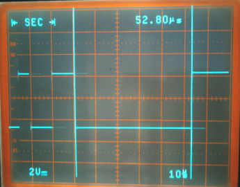

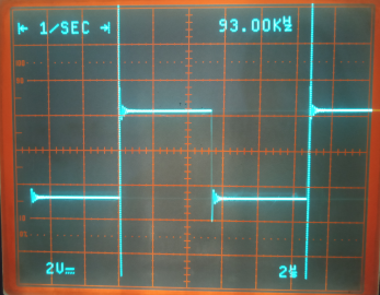

Witajcie. Coś dla dociekliwych:
     Program do migania diodą w cyklu jednosekundowym zadziałał bez problemu, ale zastanowiło, dlaczego sekunda sekundzie nie jest równa - obok też coś migało umownie co sekundę, ale było dużo szybsze od doświadczalnego Arduino (MEGA 2560). W czasie minuty potrafiło nadgonić z półtorej sekundy. Pojawiły się dwa podejrzenia:
1) Oscylatory chodzą mało dokładnie.
2) Program się mozoli, bo zastosowana jest daleka droga do tego, aby na końcu uzyskać zmianę stanu logicznego na wyjściu portu.
    Zastanowiło też, jak wąski impuls można wycisnąć (takim sposobem) z Arduino, oraz: Czy czas wykonywania instrukcji wewnątrz pętli oraz obsługa pętli są na tyle znaczące, aby wskazane było odjęcie jakiejś wartości od tego tysiąca milisekund. Program rozciągnąłem, aby było kilka prostokątów do obejrzenia oscyloskopem, ale celowo, w celach pomiarowych, bez stosowania wewnętrznych pętli:

Wyniki:
zrzut1.thumb.png.8384c7139158290266329bde84a81347.png   zrzut2.thumb.png.781988a7959cee61b8f0d51343656dfc.png
pokazały że tym sposobem przełączania stanów logicznych można uzyskać generator fali prostokątnej o częstotliwości podchodzącej pod 100kHz, a minimalna szerokość impulsu wynosi około 5.28µs (na oscylogramie po prawej uwidoczniony jest pomiar grupy 10-ciu impulsów).
Wniosek: Za omijanie Assemblerów i wygodę płaci się nie tylko długością programu wynikowego, ale też jego umiarkowaną prędkością. Warto o tym pamiętać (element edukacji), ale w ćwiczeniu z LED'em w niczym nie przeszkadza.

Nie musisz się bawić w asemblery i gmeranie po rejestrach bo ktoś już to za ciebie zrobił - poszukaj digitalWriteFast.
A jako ćwiczenie porównaj kody źródłowe oryginalnego digitalWrite z digitalWriteFast.
