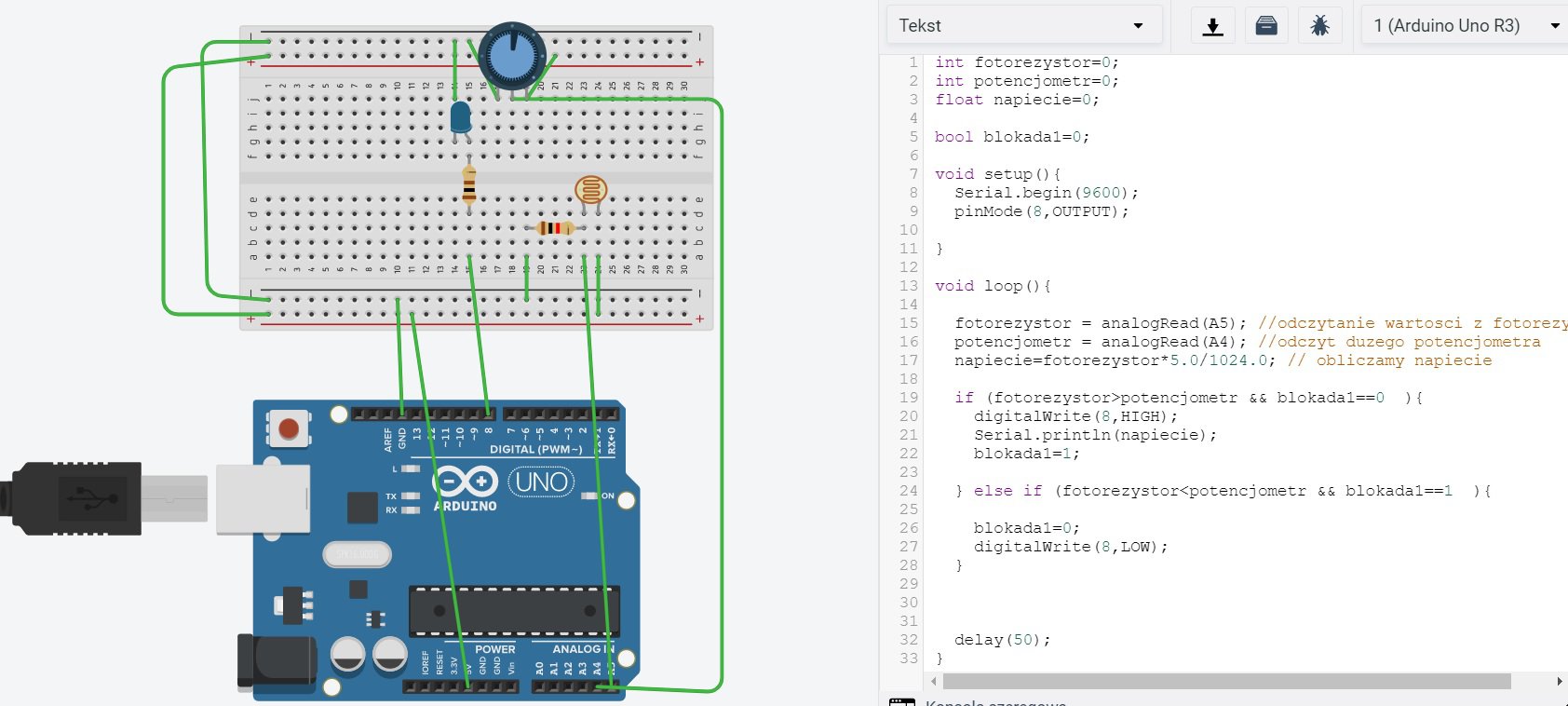

Treker, czy dobrze wykonałem zadanie 4.4? Czy jest inna metoda aby to zrobić? Lepsza, lżejsza dla procesora, może bez używania dodatkowej zmiennej? Pytam bo dopiero stawiam pierwsze kroki a chciałbym się uczyć zgodnie ze sztuką programoawnia.
ps. wpadnięcie na to rozwiązanie zajęło mi kilka dni....

Aktualizacja:

A oto mój kod, jeszcze czekam na dostawę płytki Arduino ale już działam w symulatorze. https://drive.google.com/open?id=1GvVWKDdrWx0I9Rnu4j98uVurnfbdXgmV
Teraz tylko kwestia dobrać odpowiednie parametry przełączania diod i byłoby jeszcze lepiej. Generalnie jest to mały symulator robota światłoluba, czy się mylę?

W tego typu programach raczej trudno będzie wskazać jakąś "lżejszą" wersję dla procesora, bo te zadania są dla niego bardzo łatwe. Na tym etapie nauki można śmiało założyć, że jeśli układ działa, a program nie jest jakoś przesadnie skomplikowany to wszystko jest dobrze. Najważniejsze, że siedziałeś tak długo aż coś wymyśliłeś - takie podejście zasługuje na pochwałę 😉
Drugi kod, który wkleiłeś na pewno da się skrócić za pomocą pętli, ale na tym etapie też bym się nie upierał, że jest to niezbędne. Najważniejsze, że udało się napisać działający program. Jak przyjdzie płytka i będziesz testował całość w praktyce to też będzie łatwiej, bo symulatory nie są idealne.
W sumie masz rację, kwestia tylko zamiany diod na silniki i powstanie z tego mały światłolub 😉
