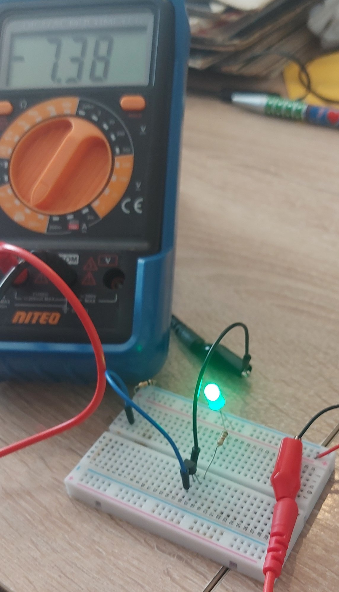

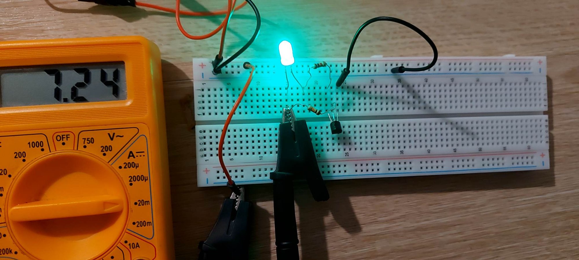

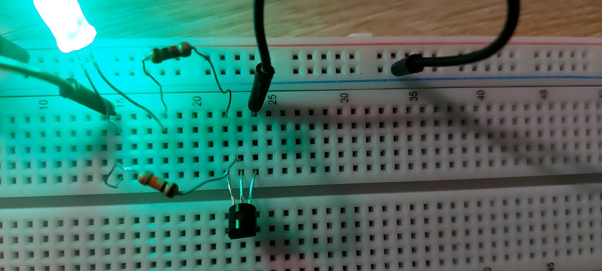

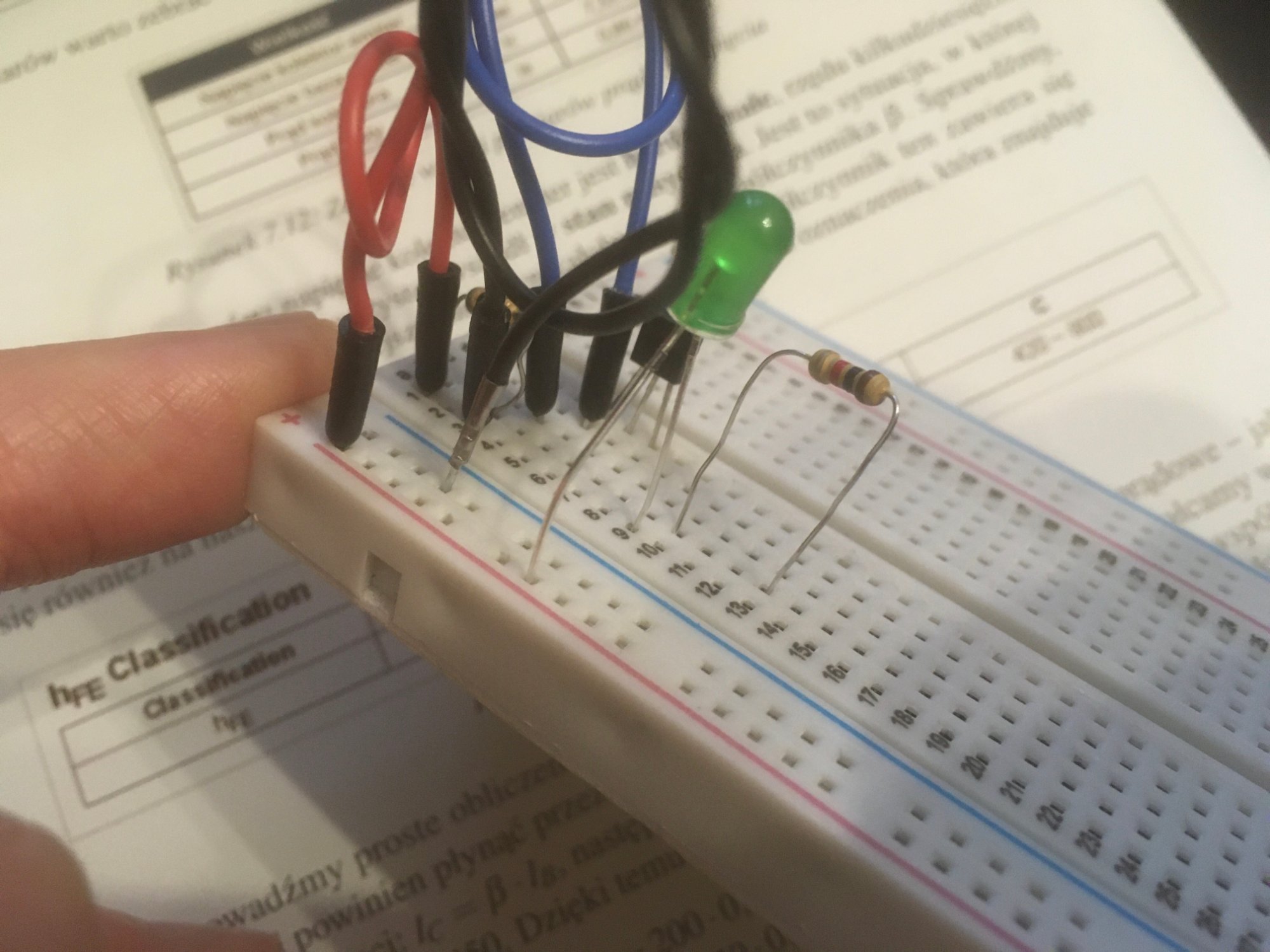

Dzięki wielkie 🙂 a możesz mi wyjaśnić jeszcze moja główną zagwozdkę, czemu na tym filmiku jest 0.70mA w 4:47
a ja mam 7.24mA skoro mierze w tym samym miejscu(skala na mierniku taka sama) i układ jest teoretycznie tak samo zbudowany?
@LukaszJanek Twój układ jest złożony poprawnie, ale w złym miejscu wpinasz miernik. Faktycznie mierzysz prąd sumaryczny, a nie tylko prąd bazy.
16 godzin temu, LukaszJanek napisał:
330748769_728450028843589_6539908095862483571_n.thumb.jpg.88adc0f5771a85cf2b16e6c51ae5c3dc.jpg
Przy takim podłączeniu prąd wpływa do miernika (czerwony przewód), przepływa przez miernik i dochodzi do rezystora, z którego dalej idzie do bazy, ale... w tym samym rzędzie z rezystorem masz podłączoną diodę, więc prąd płynie również przez obwód z diodą i drugim rezystorem. Aby zmierzyć prąd płynący tylko przez bazę musisz wsadzić czerwony przewód tam gdzie był i wyciągnąć wyprowadzenie rezystora. Wtedy jedna sonda miernika powinna iść do tego wyciągniętego wyprowadzenia rezystora, a druga do dodatniej szyny zasilania. Tak jak sam to wcześniej namalowałeś:

W praktyce, najprościej (względem Twojego zdjęcia z miernikiem):
  1. Czerwony przewód wepnij w płytkę stykową - tam gdzie jest dioda.
  2. Wyciągnij wyprowadzenie rezystora z płytki stykowej i zostaw go podłączonego z miernikiem.
  3. Drugą sondę miernika przytknij np. do nóżki diody (bo łatwo złapiesz tam za dodatnią szynę zasilania) lub podłącz tę sondę miernika do 5 V za pomocą osobnego przewodu.
Twój układ jest poprawny, ale utrudniłeś sobie wpięcie przewodów pomiarowych. W naszej wersji specjalnie tak poprowadziliśmy przewody, aby można było łatwiej dokonać pomiary.

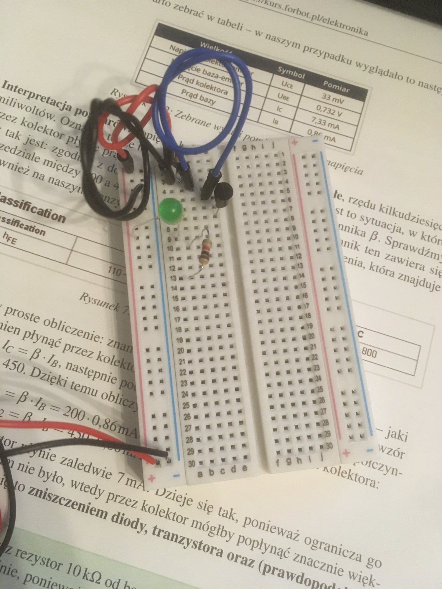

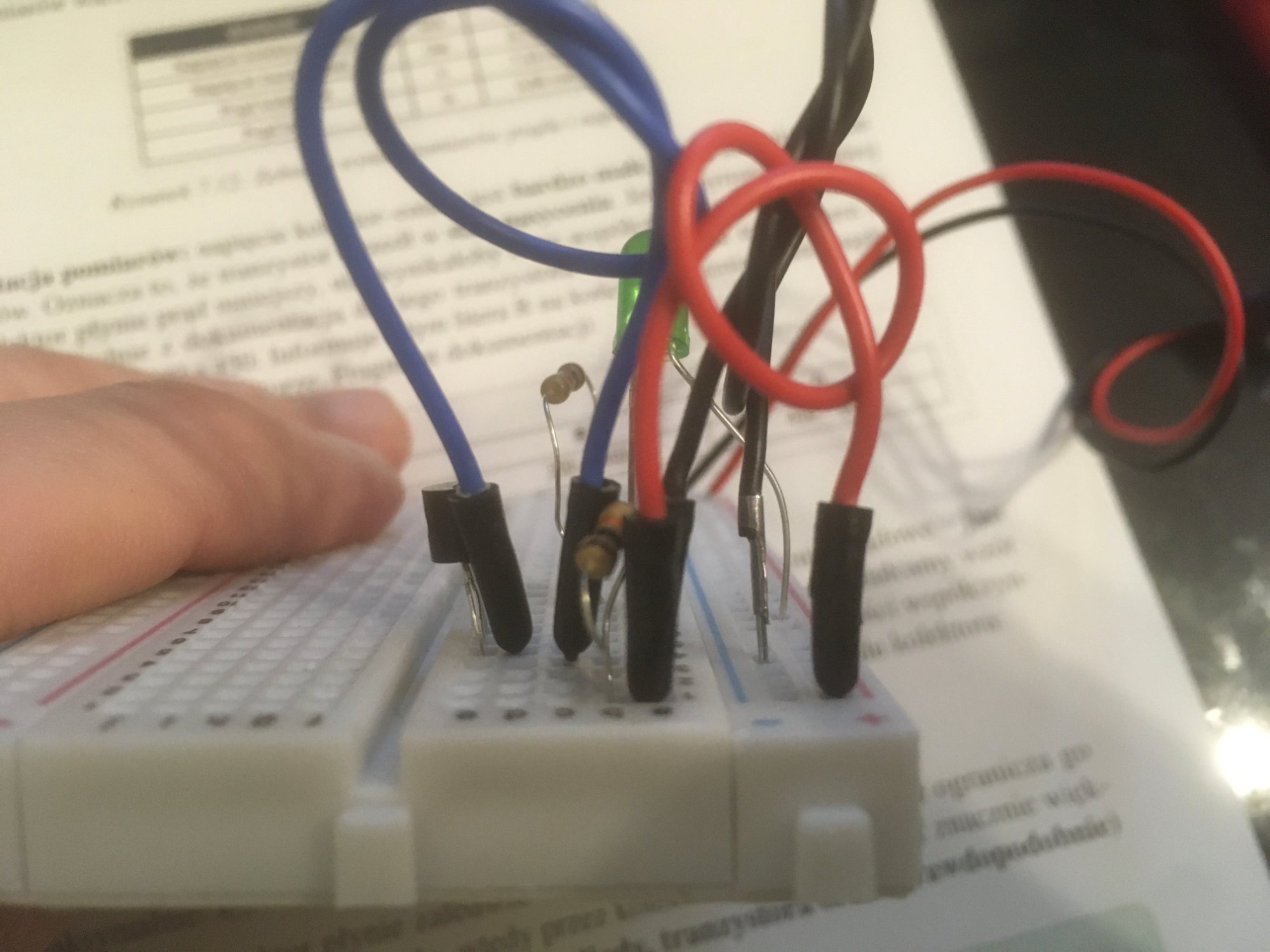

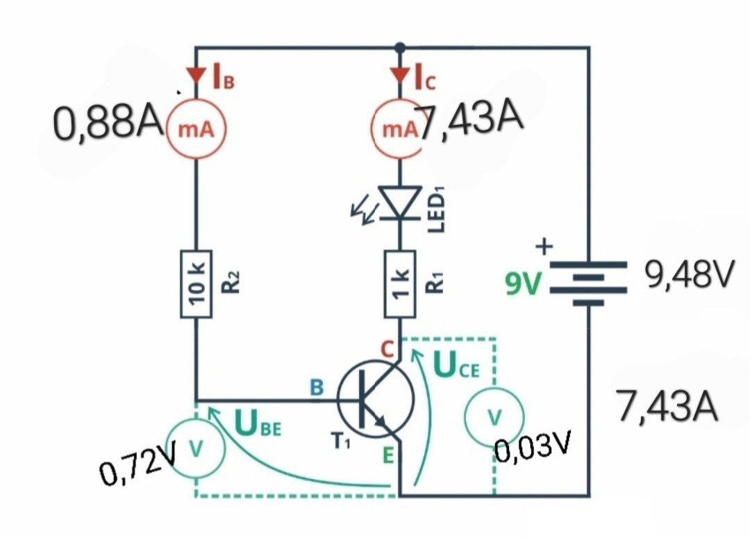

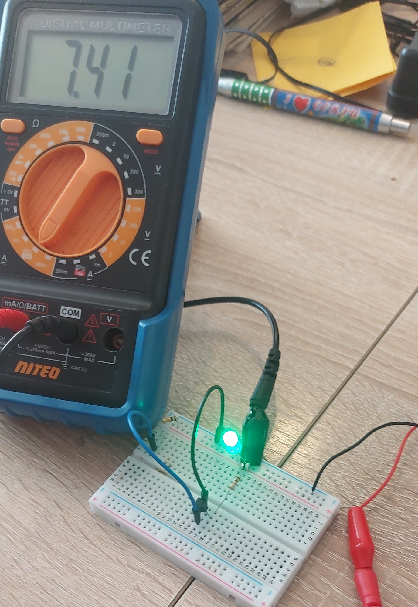

Cześć. Nie rozumiem jakim cudem wyszły mi takie pomiary. Prąd wyjścia jest równy 7,43A, taki sam jak prąd idący na diodę. A przecież należy do niego jeszcze dodać prąd bazy 0,88A
Edytowano przez fnx4

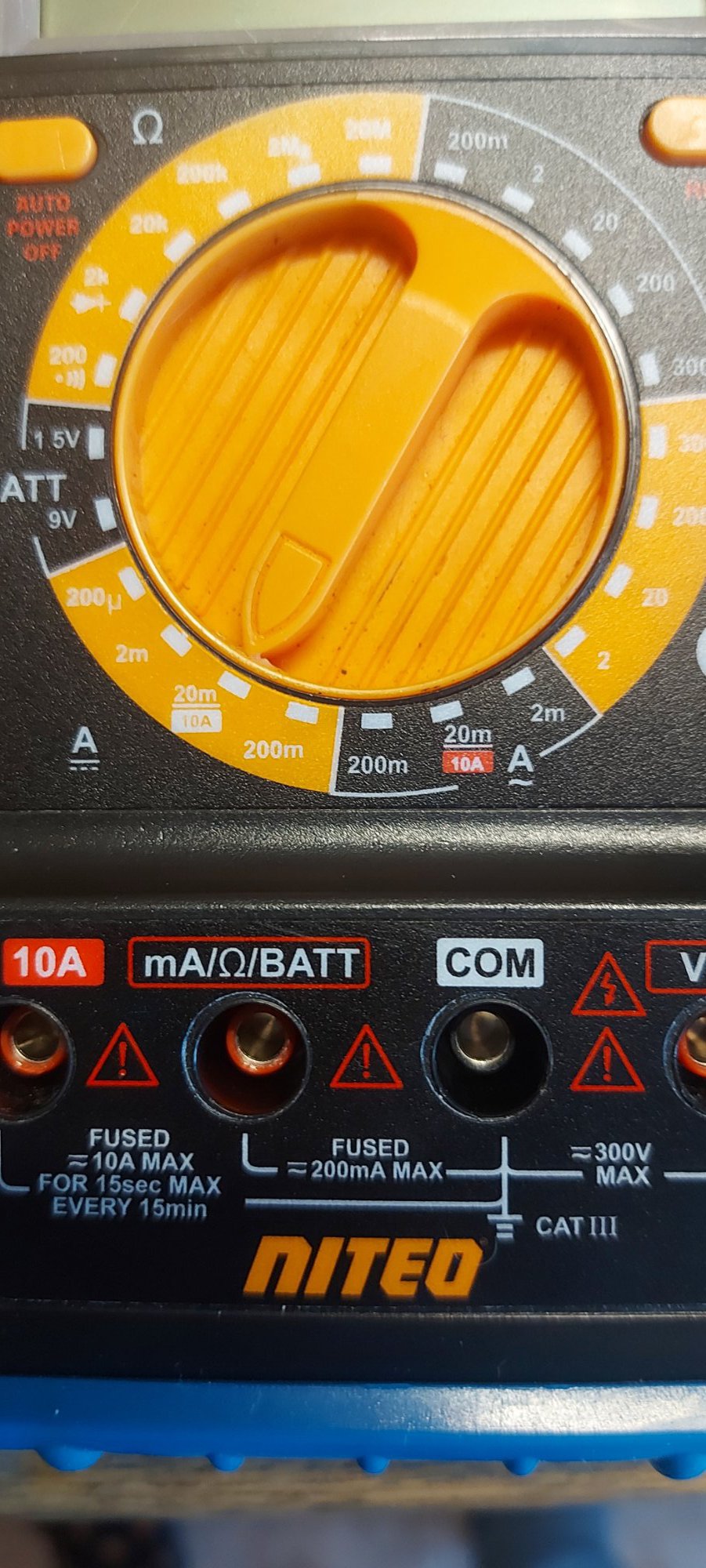

@fnx4 wstaw proszę zdjęcie swojego układu i pokaż przykładowy sposób pomiaru (z widocznymi ustawieniami miernika). Tak jak napisał wyżej @ethanak - Twoje wyniki są nierealne przy używanych tutaj elementach.
@fnx4 niestety ze zdjęć ciężko rozczytać ustawienia miernika, ale jak rozumiem wartości, które naniosłeś na rysunek są w złej jednostce. Tam gdzie napisałeś 0,88 A miało być 0,88 mA, a tam, gdzie było 7,43 A miało być 7,43 mA? Czy tak? To by trochę wyjaśniało - sprawdź proszę wszystkie jednostki na swoim rysunku. Pomiar na zdjęciu to pomiar prądu płynącego w całym układzie i to będzie poprawne. Pokaż teraz jak podłączałeś miernik podczas pomiaru prądu w 2 pozostałych miejscach.

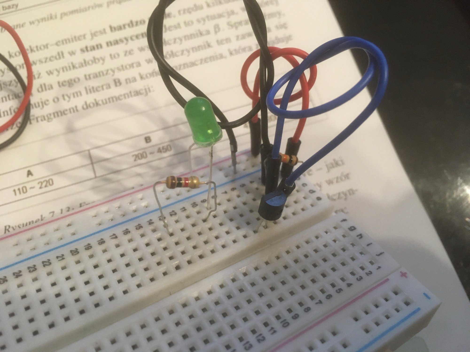

Tak. Chodziło o mA. Przepraszam. Mój błąd. Zdjęcia wykonane są przy pomiarze prądu między emiterem a minusem, czyli całego układu, oraz między plusem a diodą. Ustawienie miernika:

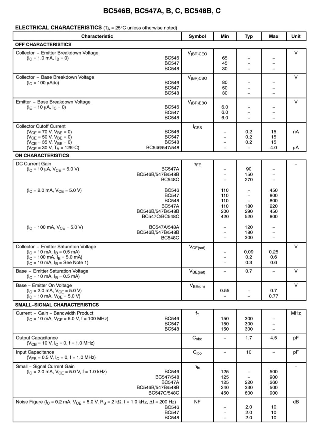

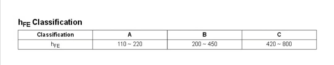

Rozumiem, że ta tabelka została uproszczona na potrzeby kursu.
Bo szukam w datasheet, i nigdzie nie mogę znaleźć tak czytelnie wykazanego współczynnika Beta
@fnx4 jeśli mówisz o zdjęciu, na którym wynik wskazuje na 7,41 mA to w takiej sytuacji nie mierzysz tylko prądu płynącego przez gałąź z diodą bo wyciągnąłeś czerwony przewód całkowicie z płytki stykowej, więc całe zasilanie płynie przez miernik. Aby dokonać pomiaru prądu płynącego tylko przez gałąź z diodą powinieneś:
  • wpiąć czerwony przewód w płytkę stykową
  • wyciągnąć nóżkę diody, która idzie do plusa na płytce stykowej i podłączyć do niej miernik
  • drugą sondę miernik podłączyć osobnym przewodem do plusa na płytce stykowej
Nie, w niektórych notach katalogowych są takie tabele - nie edytowaliśmy jej. Po prostu pochodzi z innej wersji dokumentacji, aby była łatwiejsza w interpretacji. To zależy już tylko od producenta układu - nie ma tutaj żadnego standardu. Przykładowa nota z takimi informacjami w załączniku (dół pierwszej strony).
BC546.pdf

Zgdzadza się. Dzięki za pomoc

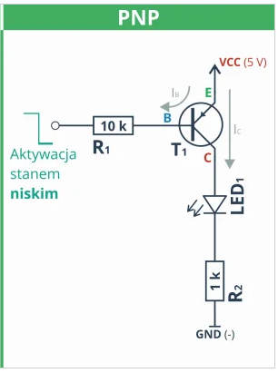

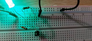

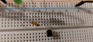

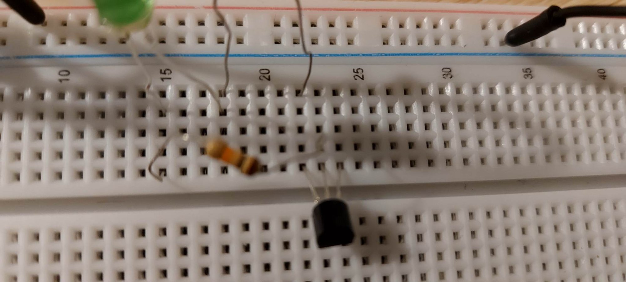

Próbuje podejść do zadania domowego lecz nie idzie mi odtworzenie schematu na płytce stykowej:
Swoją drogą, gdzie przyłożyć sondy by wykonać wspomniane pomiary tak jak w przypadku NPN?
Cytat
Wykonaj pomiary dla połączenia z tranzystorem PNP (analogicznie do pomiarów przeprowadzonych dla NPN). Wynikami oraz spostrzeżeniami podziel się w komentarzu!
Moje aktualne połączenie:
IMG-4491.thumb.jpg.d2cb112343f6b85e8350a53f86eb3cba.jpgIMG-4492.thumb.jpg.61ec6575e5536dcdc4fc16783873373f.jpg
IMG-4493.thumb.jpg.0a6d2507117687ed20a3f2b9d928b4ff.jpgIMG-4494.thumb.JPG.ab10547f254c4693f7d783a4c6497fa7.JPG
