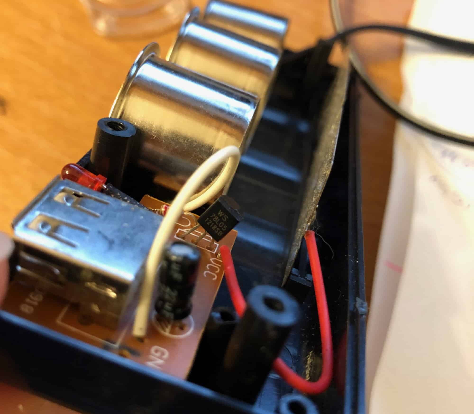

Popularny post Gieneq Sierpień 12, 2019 Popularny post Udostępnij Sierpień 12, 2019 Jakby ktoś miał wątpliwość czy stosuje się stabilizatory liniowe. Otwierając rozgałęziacz samochodowy natrafiłem na takie cudo - 7805 w obudowie TO92. 3
