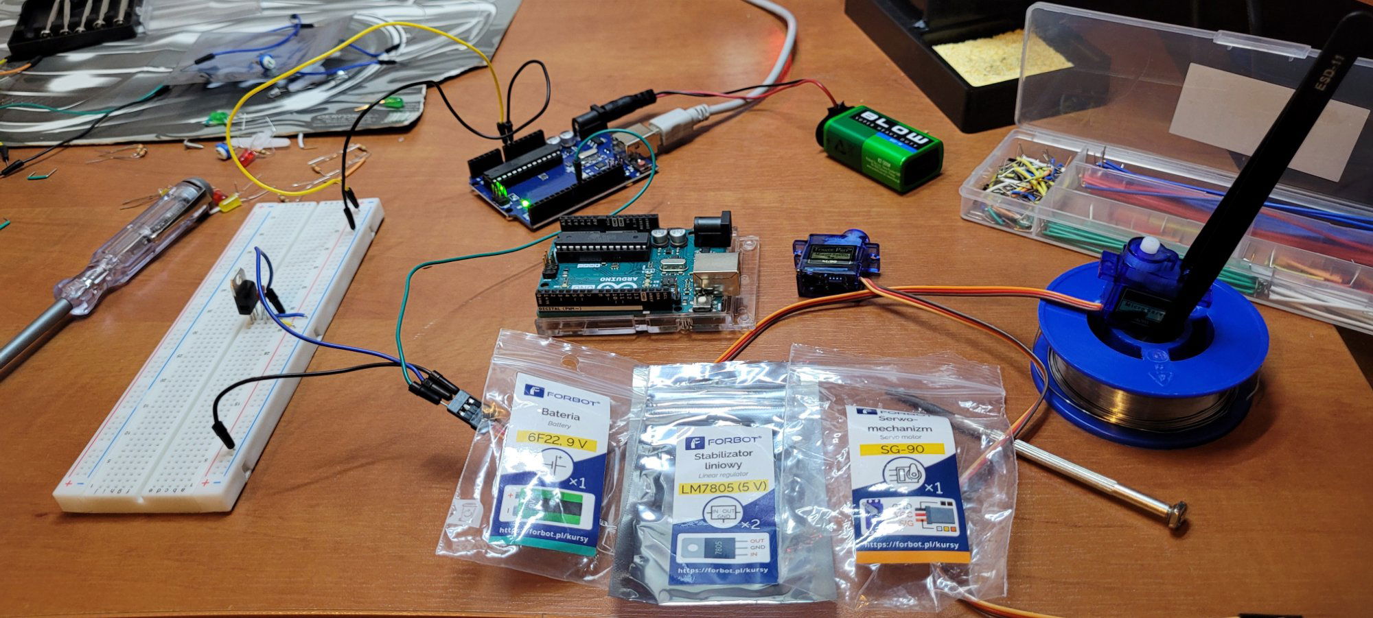

Cześć niestety mój serwomechanizm się nie obraca i nie wiem co jest tego przyczyną. Próbowałem zmieniać płytkę z arduino na klona, serwomechanizm od forbota na inny, sprawdzałem wszystkie połączenia kilka razy. Nawet kod skopiowałem, żeby wyeliminować ewentualny błąd z mojej strony. Za każdym razem jak podłącze wszystko i prześle program słyszę jakieś brzęczenie jakby próbował pracować, ale efektu brak.  Te "ramiona" z serwomechanizmu zdjąłem bo myślałem, że może się gdzieś blokują. (Serwo sprawny w innym kursie Forbota przy sterowaniu potencjometrem działa)  😕
Działa powodem była bateria o zbyt niskim napięciu.

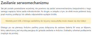

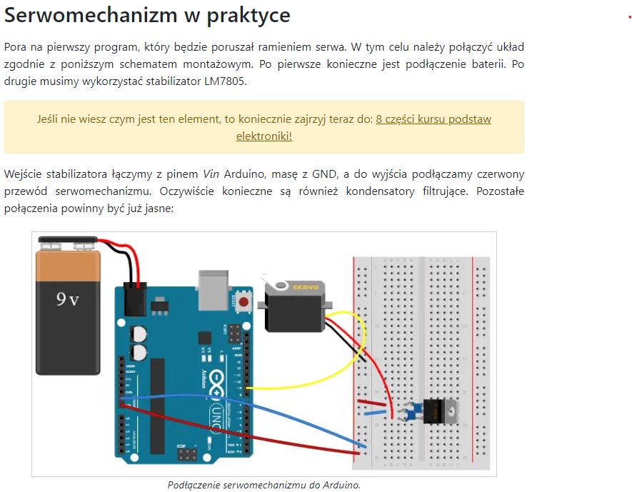

Mam problem z dokładnym zrozumieniem tematu zasilania serwo z innego źródła niż zasilanie Arduino.
Nie zaleca się podłączania serwo do tego samego źródła co Arduino
Następnie pokazano praktyczną realizację. I tu niespodzianka, Arduino i serwo są zasilane z tego samego źródła.
Zgoda, do takiej realizacji jest dołączone stosowne uzasadnienie, ale jak wyglądałoby połączenie Arduino i serwo do odrębnych źródeł zasilania?
Czu GND obu źródeł powinny być połączone, czy nie? Czy w obwodzie zasilania serwa powinien być wówczas stabilizator LM7805? A co jeśli serwo wymagałoby innego niż 5Vnapięcia zasilania? Czy amplituda 5V sygnału sterującego wychyleniem serwo jest wartością standardową, czy może zależeć od modelu serwa i co wówczas zrobić?
@Sylba serwo i Ardu mogą być zasilane z tego samego źródła, chodzi o to żeby nie zasilać serwa ze stabilizatora Arduino bo ma on mała wydajność prądowa...oczywiście jeśli źródło napięcia z którego zasilacz całość jest inna (większa) niż max napięcie Serwatko stabilizator jest potrzebny...gnd musisz połączyć żeby erwo działało prawidłowo...jeśli serwo jest na inne napięcie niż 5v to taki stabilizator/przetwornicę trzeba dobrać...serwa standardowo działają na logikę (sygnały) 5v, ale też radzą sobie z logiką 3.3v która jest popularniejsza...
  • Pomogłeś! 1
Hm... pomyślmy.
  • Serwo ma trzy końce.
  • Arduino i serwo muszą być połączone dwoma kabelkami.
  • Zasilacz i serwo muszą byś połączone dwoma kabelkami.
Spróbuj narysować schemat połączeń, gdzie Arduino i zasilacz nie łączą się w żadnym punkcie...
Pytania z pozoru wydają się naiwne. W kursie opisany jest bardzo prosty przykład jednego małego serwa. Można sobie wyobrazić trochę bardziej skomplikowany przypadek urządzenia, w którym kontroler Arduino steruje nie jednym, a kilkoma serwami lub urządzeniami i odbiera sygnały z kilku przetworników. W takim urządzeniu może być równocześnie realizowane kilka funkcji. Awaria jednego źródła zasilania może spowodować, że nic nie będzie działało. Aby zmniejszyć ryzyko takiego zdarzenia można zastosować odrębne źródła zasilania dla kontrolera, serw czy mechanizmów wykonawczych, a jeszcze inne dla ważnych sensorów. Awaria lub wyczerpanie się np. źródła zasilania serwa wyłączy tylko to serwo, ale układ może jeszcze realizować jakieś inne funkcje awaryjne.
Stąd pytanie jak to wszystko połączyć by prawidłowo działało. Intuicyjnie wydaje się, że elementy elektroniczne składające się na system sterowania i kontroli powinny mieć wspólny punkt odniesienia np. GND. Rozumiem więc, że twoja odpowiedź potwierdza to, co napisał farmaceuta kontroler i źródła zasilania muszą mieć wspólny GND oraz sygnał sterujący PWM najczęściej 3,3 lub 5V.
Zgadza się...w 99% przypadków masy logiki, czujników,elementów wykonawczych są połączone...jednak są wyjątki kiedy potrzebujemy separacji galwanicznej, wtedy nie łączymy mas bo zależy nam na tym żeby np. Przebicie tranzystora czy zwarcie wysokiego napięcia nie uszkodziło nam stopnia sterującego które z reguły lata na małych napięciach (3.3/5v)
  • Pomogłeś! 1
