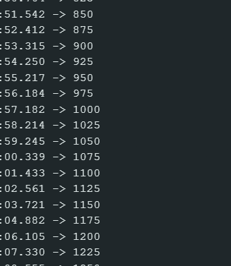

praca domowa 5.3
#include <Servo.h>
Servo serwomechanizm;
int pozycja = 0;
int zmana = 6;
int czas = 200;
void setup()
serwomechanizm.attach(9);
Serial.begin(9600);
void loop()
  Serial.println(czas);
  czas = czas + 25;
  if (pozycja < 180) {
    serwomechanizm.write(pozycja);
  } else {
    pozycja = 0;
  pozycja = pozycja + zmana;
  delay(czas);
nie jestem pewien jak zrobić aby czas po przekroczeniu 1000 spadał do 200
próbowałem ale kod mi źle działał:
  }else if (czas = 1000){
  czas = czas - 800;
może ktoś podpowie w czym zrobiłem błąd ?
Edytowano przez virurs

Ty przypisujesz w warunku 1000 do zmiennej czas, a nie poruwnujesz... Ma być tak
else if (czas == 1000){
  czas = czas - 800;
nie działa mi, program zachowuje  się jak by komenda nie została wpisana w kod

#include <Servo.h>
int pozycja = 0;
int zmana = 10;
int czas = 200;
void setup()
Serial.begin(9600);
void loop()
  czas = czas + 25;
  } else if (czas == 1000) {
  czas = czas - 800;
  } else {
    pozycja = 0;
  delay(czas);
@farmaceuta , tutaj jest cały kod

5 minut temu, farmaceuta napisał:
void loop()
  czas = czas + 25;
  } else {
    pozycja = 0;
  delay(czas);
  if (czas == 1000) {
  czas = czas - 800;
dzięki, sam bym raczej na to nie wpadł
