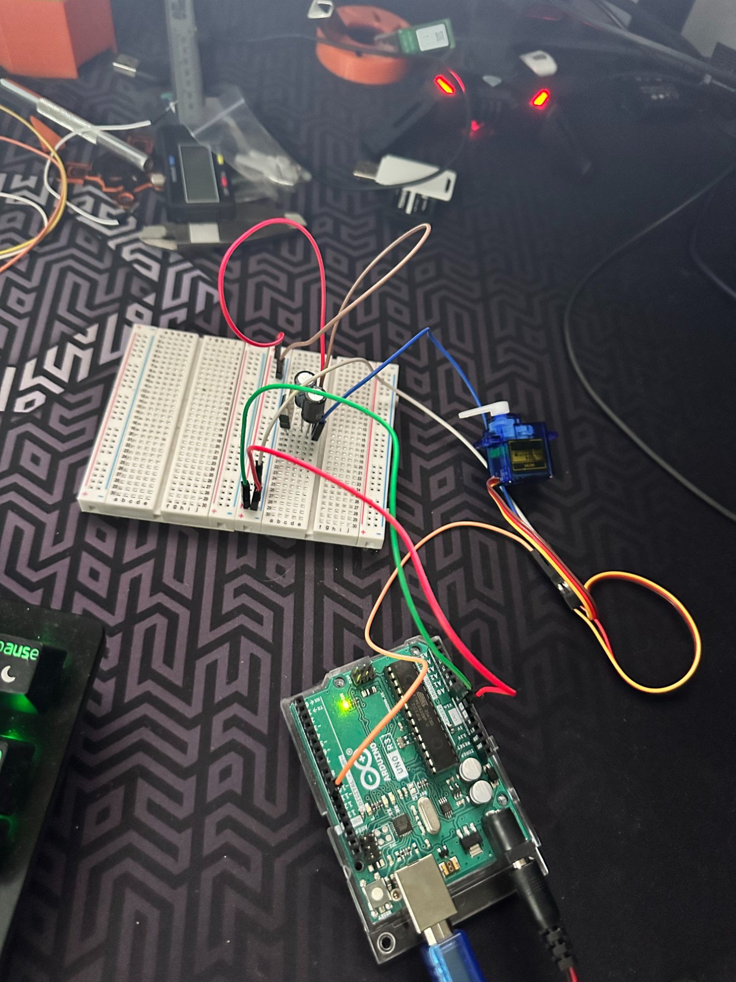

@Kasesbian maksymalny prąd serwomechanizmu najprościej będzie po prostu zmierzyć. Pod jedną nazwą mogą występować produkty różnych producentów, które będą się różniły parametrami. Moment obrotowy serw powinien być podany po prostu w kg / cm (lub w podobnej jednostce).
8 godzin temu, Kasesbian napisał:
  • Mam stary zasilacz od telefonu, który generuje output 4.75 V/0.55A wg tabliczki, jednak pomiar multimetrem wykazuje niemal 6 V. Dlaczego?
  • Zasilenie SG90 za pomocą Arduino zadziałało, jednak za pomocą w. w. zasilacza nie. Dlaczego?
Czy ten zasilacz na pewno daje stałe napięcie? Jeśli jest to stary, niestabilizowany zasilacz to nie będzie się nadawał do takich zastosowań.
Wiem, jednak chciałbym najpierw mieć jakieś inne źródło zasilania, żeby przypadkiem nie uszkodzić Arduino.
Nie wiem jak to sprawdzić, czy jest stabilizowany czy nie. To są zwyczajne "ładowarki" do telefonów. Myślałem że uda mi się z nimi coś ogarnąć. Spróbowałem z inną i efekt jest podobny. Czyli jego brak.
Dwa wyizolowane przewody wkładam do listew + i - na płytce stykowej i podłączam do tych listew serwo, a trzeci przewód do pinu I/O, nie używam PWM, tylko bibliotekę Servo.h. Na Arduino serwo śmiga...

@Treker Wszystko jasne. Pojęcie wspólnej masy było mi obce ;/ Teraz działa. Ale mam wątpliwość. Bo skoro i tak zasilacz jest podłączony do masy Arduino, to czy ten prąd, który pobiera serwo nie płynie też przez Arduino (czego chciałem uniknąć)?

Nie, przewody działają jak rury. Potraktuj Arduino i serwo jak dwie osobne rury, przez które płynie prąd - dla każdego niezależnie. Jedyne miejsce, przez które płynie cały prąd to przewód, do momentu rozgałęzienia. Po rozgałęzieniu część prądu płynie przez jedną gałąź, a część przez drugą.

Nowe zwykle są stabilizowane. Bardzo rzadko można znaleźć coś, co jest cholernie niestabilne (pomijając tani chiński badziew na USB).

Dobra, trochę źle to ująłem... Masa to osobny przewód, ale nic potem już nigdzie nie płynie (przez układ), tylko wraca sobie do zasilacza, a z zasilacza do sieci energetycznej, a potem do uziemienia sieci (najczęściej przy najbliższej stacji transformatorowej, lub przy budynku). Ogólnie masa to punkt odniesienia. To coś w stylu "poziomu morza" do określania wysokości gór. Możesz powiedzieć, że (w przybliżeniu) Rysy mają 2500m, a Mount Everest 6350m. Obie wartości będą prawidłowe. Ale jeżeli określisz punkt odniesienia to wtedy Rysy mają 2500m, a Mount Everest 8850m - wtedy tylko jedna odpowiedź jest prawidłowa. W przypadku prądu jest podobnie, tylko wtedy masa jest punktem odniesienia dla napięcia. Jeżeli nie będzie połączona to punkty odniesienia mogą być różne i w efekcie prąd popłynie inaczej niż powinien, co poskutkuje zniszczeniem układu. Ustalenie punktu odniesienia przekształca układ niedeterministyczny, którego zachowanie zależy od różnic potencjałów między niepołączonymi masami w układ deterministyczny - masy są połączone i mają jednakowy potencjał, co pozwala na określenie potencjału określonych podukładów względem siebie. Teraz sam próbuję zrozumieć co autor miał na myśli... xD
Aktualnie zostańmy przy tym, iż w 99% przypadków masy należy łączyć 😄
Jedyny przypadek, gdy masy są rozłączne to izolacja galwaniczna (np. optotriak/optotranzystor).
