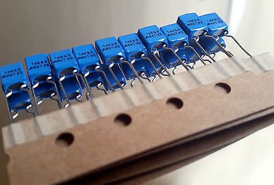

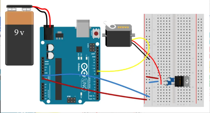

Wejście stabilizatora łączymy z pinem Vin Arduino, masę z GND, a do wyjścia podłączamy czerwony przewód serwomechanizmu. Oczywiście konieczne są również kondensatory filtrujące.
Na rysunku przykładowego schematu nie ma żadnych kondensatorów. Zostały pominięte?
Link do komentarza
Share on other sites
3 godziny temu, Krigor napisał:
A jak zrobię bez nich to coś się stanie?
Bez kondensatorów... tak. Układ najprawdopodobniej nie zadziała (chociaż płytka stykowa ma dość dużą pojemność własną, więc to loteria). Zastąp te niebieskie kondensatorki elektrolitami pamiętając o polaryzacji (o ile korzystasz z zestawu z kursu). Wszystko powinno być OK 😉

Cześć wszystkim!
Ostatnio pracowałem nad ćwiczeniem w ramach kursu, w którym używam serwa do sterowania pewnym mechanizmem. Niestety, natrafiłem na problem, którego nie jestem w stanie rozwiązać, dlatego postanowiłem się z Wami podzielić i zapytać o Waszą pomoc.
Oto link do krótkiego filmu prezentującego problem: Link do filmu
Mam problem z dziwnym zachowaniem serwa, zwłaszcza podczas zmiany obciążenia. Wydaje się, że nie zachowuje się ono poprawnie. Napięcie baterii w moim układzie wynosi 8.67V.
Próbowałem z kondensatorami o pojemności 100nF, ale niestety sytuacja nie poprawiła się. Czy moglibyście rzucić okiem na film i podzielić się swoimi spostrzeżeniami? Czy to zachowanie serwa jest normalne, czy może coś jest nie tak z moim układem?
Dodam, że nie jestem pewien, czy dobrałem odpowiednie kondensatory. Może to być problem z ich pojemnością lub typem.
Bardzo Was proszę o pomoc i rady! Może ktoś miał podobny problem i zna rozwiązanie?
Z góry dzięki za każdą wskazówkę!
