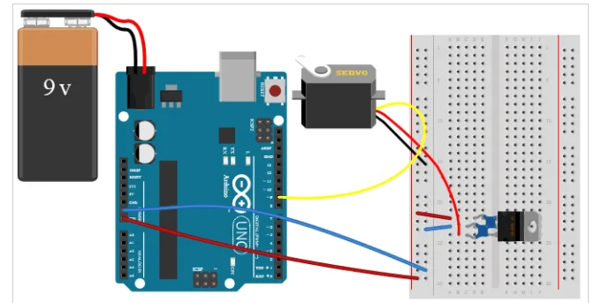

Przetwornica jest mi potrzebna do podłączenia serwa do Arduino, czy do podłączenia Arduino do zasilacza? Bo jeśli to pierwsze to nie wystarczy zrobić tak jak w przypadku tej części kursu, żeby użyć stabilizatora 5V?
Tu kod jest to dosłownie kopia z lekcji,
Trzeciej możliwości nie wziąłeś pod uwagę? Jest potrzebna do podłączenia serwa do zasilacza.
Przetwornica może pełnić taką samą rolę jak stabilizator. Tutaj przeczytasz więcej na ten temat (i jakie ma to zalety): https://forbot.pl/blog/kurs-elektroniki-ii-przetwornice-impulsowe-id9923

@ethanak Nie bardzo rozumiem, zdawało mi się że trzeba podłączyć zasilacz do Arduino w miejsce baterii, do Arduino podłączamy serwo z stabilizatorem lub przetwornicą, czy chodziło o to, żeby serwo było zasilane z zasilacza bezpośrednio nie przez Arduino, tylko przez przetwornice?

@wobyty Powinno mieć wspólną masę - przecież sygnał do serwa potrzebuje dwóch przewodów (DATA i GND). Teoretycznie masy i tak są połączone, ale to zależy od przetwornicy. Jaka przetwornica? Niektóre mają rezystor pomiarowy między IN- i OUT-, wtedy wystarczy podłączenie IN- do wspólnej masy, a OUT- do serwa. Inne mają IN- połączone galwanicznie z OUT-, w takiej sytuacji dodatkowe połączenie nie jest potrzebne, ale nue zaszkodzi. Oczywiście dotyczy to sytuacji z jednym zasilaczem.

Stabilizator może i wystarczy, ale bedzie się grzał. A jeśli bedziesz chciał podłączyć coś więcej, to puści dym.
Poza tym serwo nie potrzebuje stabilizowanego 5V, zadziała przy 4.5V jak i przy 6V.
Przetwornice są tanie - na alledrogo masz od 5PLN za tanią 2A do kilkunastu PLN za taką 5A z zabezpieczeniem przeciwzwarciowym. A stabilizatory zostaw dla układów, które potrzebują faktycznie stabilnego napięcia i pobierają niewiele prądu.

@wobyty takie cos oczywiście zadziała, dobre do jakichś puerwszych eksperymentów. Ale: jeśli serwo będzie czymś obciążone, będzie chciało więcej prądu. A przy stabilizatorze jak serwo chce 1A, to ten 1A pociągnie z wyjścia Vin Arduino. Przy czym - jeśli masz zasilacz 12V, 7V wytraci sie na stabilizatorze.
Przy przetwornicy 5V/1A na wyjściu przy 12V na wejściu to jakieś pół ampera...
Poza tym Vin też ma swoje ograniczenia prądowe, i np. w przypadku zwarcia można po prostu spalić ścieżki na płytce Arduino. No, ale tu już wykraczamy poza temat prostych eksperymentów na płytce stykowej 🙂
