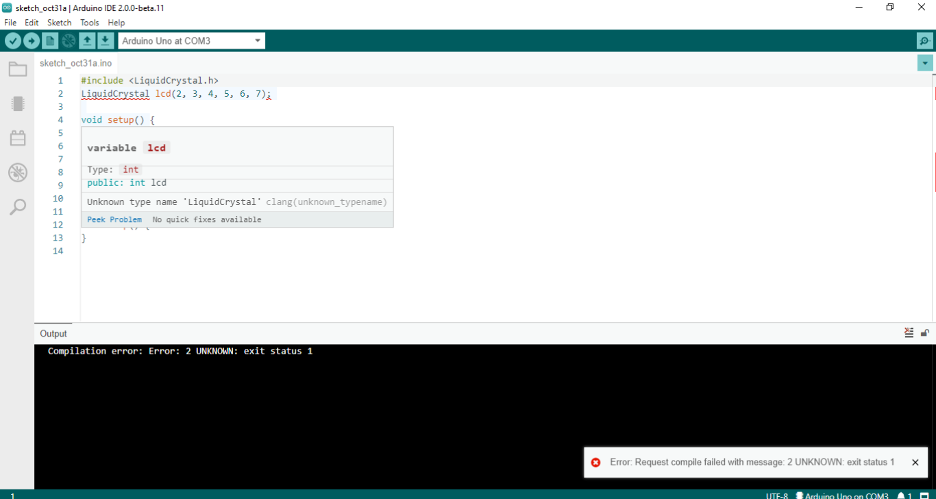

Zauważyłem coś dziwnego . Program wgrałem gdy płytka nie była "okablowana" tzn.  nie  był podłączony wyświetlacz i podłączone kabelki , jeśli "uzbroiłem " płytkę miałem ten sam błąd z próbą wgrania , ale najważniejsze że działa🙂 .
dzięki za podpowiedzi
