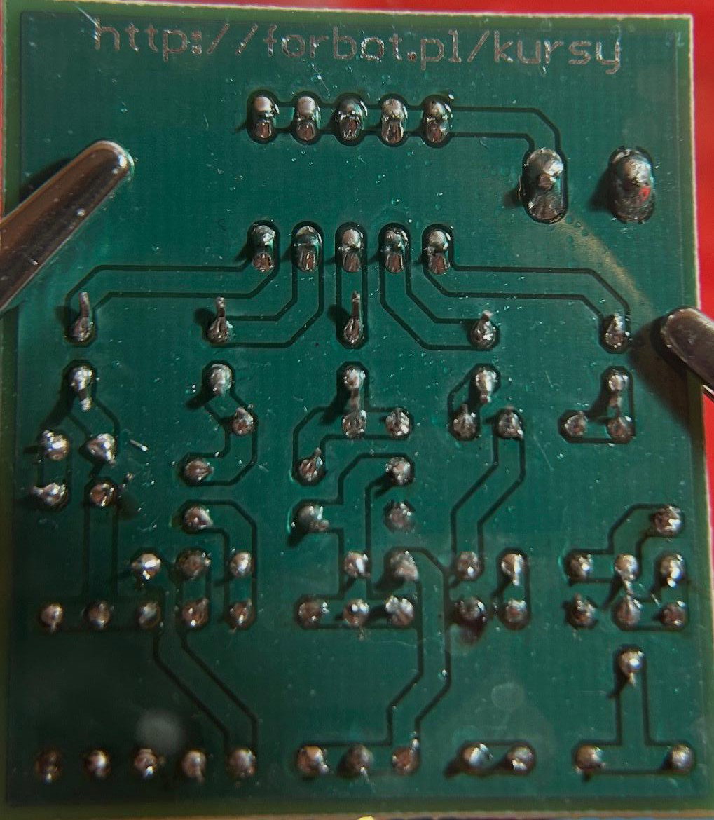

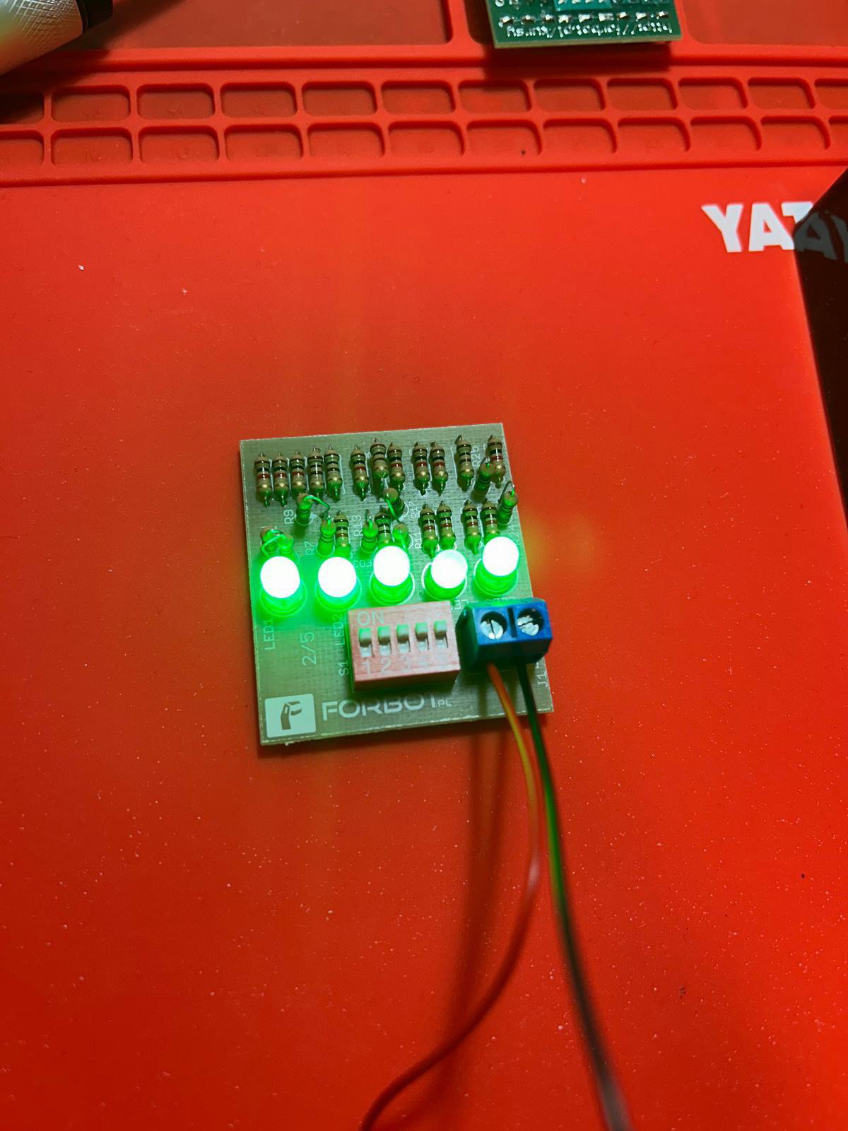

Witam serdecznie
Ćwiczenie zrobiłem i układ działa. Bardzo satysfakcjonujące 🙂
To dla mnie znak, że luty są 'ok'. Bo szczerze mówiąc to ja nie widzę kiedy jest ok, a kiedy jest coś nie tak, poza oczywiście sytuacja, że jest pole nie pokryte albo totalnie zalane górą cyny. Moje doświadczenie przy wykonaniu ćwiczenia pokazuje, że każdy lut jest ok i nie musi być idealny, żeby działał.
Co ciekawe, na 350C potrafiłem trzymać grot przy polu nawet kilkanaście sekund i nic mi się nie poprzepalało.
PS. Ktoś bardziej doświadczony jakby to czytał, bardzo chętnie przyjmę feedback do załączonego zdjęcia z lutami - jak to wygląda okiem profesjonalisty.
PS2. Super kurs, dzięki wielkie za stworzenie. Odczuwam dużą satysfakcję zgłębiając te tematy 🙂
uklad.thumb.jpg.1871976f3530d62c4a75b48ec99b4881.jpgluty.thumb.jpg.27648c7ec9e16e2dff11bf245070dbe4.jpg

Czy to znaczy, ze nie moge uzywac plecionki? W kursie najpierw luty sa polewane topnikiem, a pozniej wchlaniane plecionka.

@codeedward, możesz, ale dłużej trzeba grzać i nie wygląda to tak dobrze. Wizualnie topnik ładnie wygładza cynę, łatwiej się rozlewa, nie "ciągnie się".
