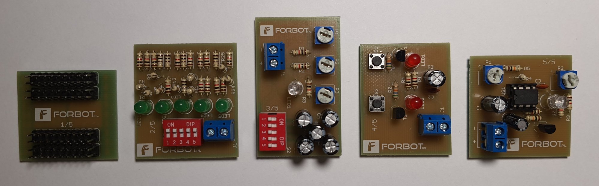

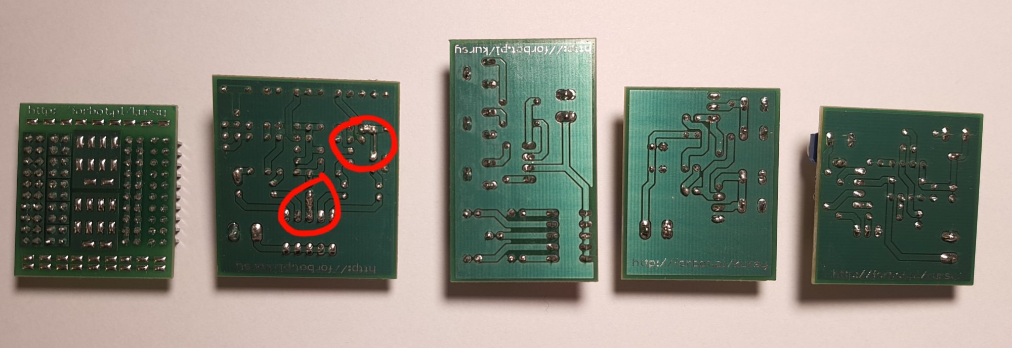

Popularny post Mand2806 Styczeń 17, 2021 Popularny post Udostępnij Styczeń 17, 2021 Zdjęcia z ostatniej lekcji kursu: Również czekam na kurs lutowania SMD 😉 Lutowanie THT zapewne wystarczy do zastosowań hobbystycznych, jednak lutowanie SMD to dzisiaj podstawa na rynku pracy (związanym z elektroniką). Niżej moje pierwsze próby z SMD trochę wybiegając za tematykę tego kursu. 3 Cytuj Link do komentarza Share on other sites More sharing options...
Gieneq Styczeń 17, 2021 Udostępnij Styczeń 17, 2021 @Mand2806 Fajnie poszło, luty wyglądają dobrze, a i te na scalakach SMD ładnie zrobione. Tak trzymaj 💪 1 Cytuj Link do komentarza Share on other sites More sharing options...

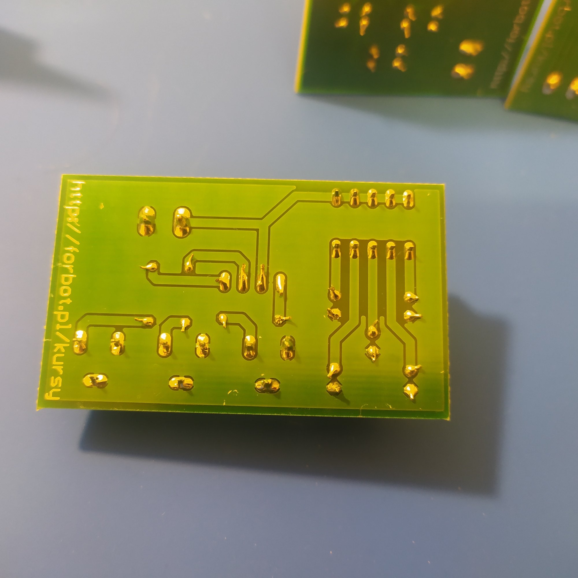

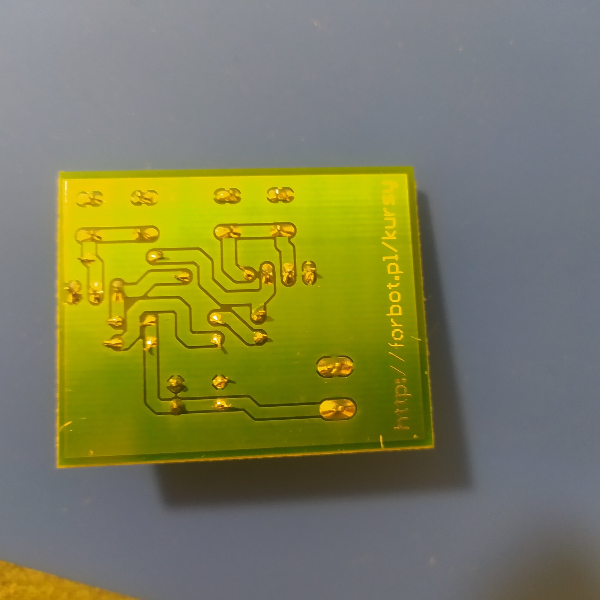

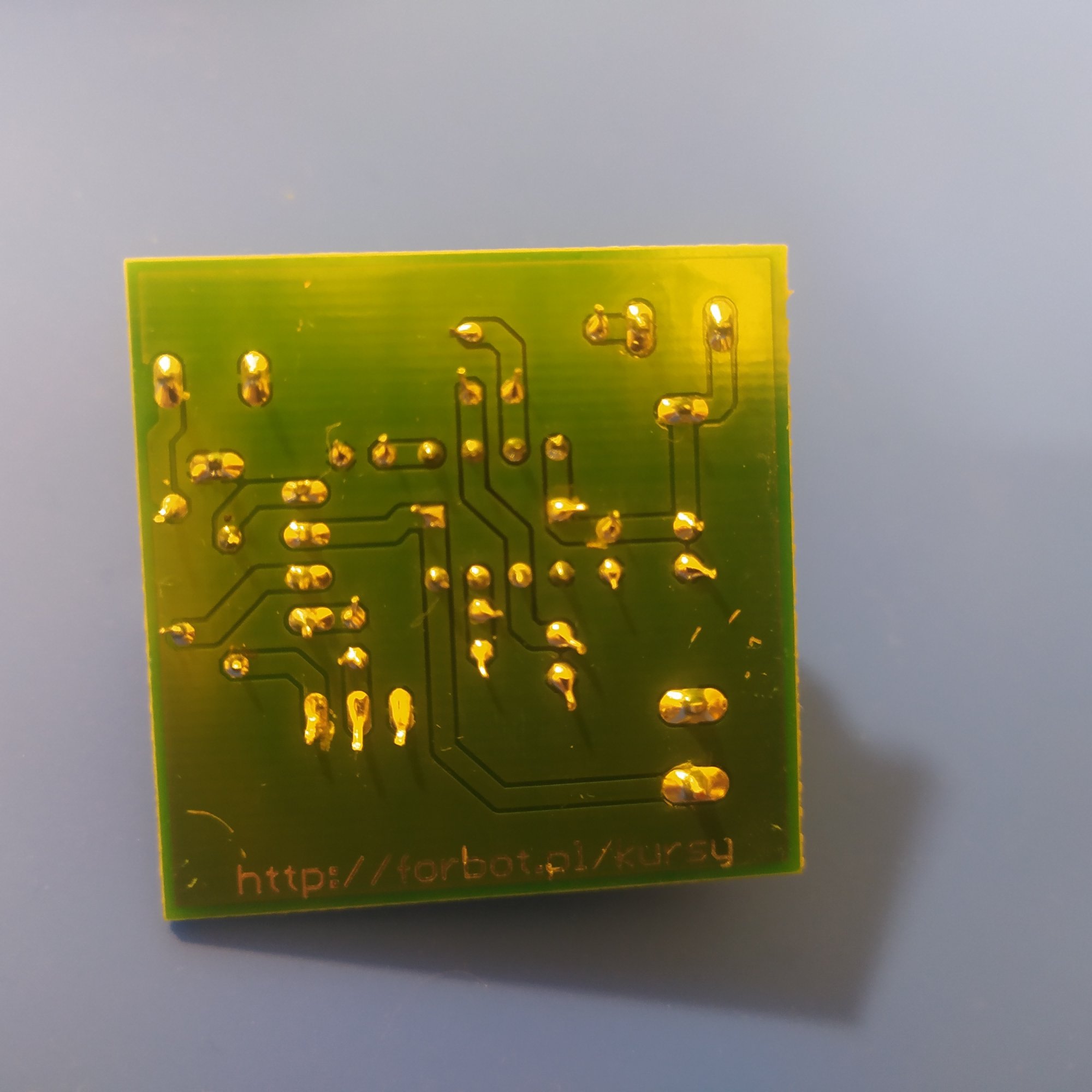

Krisq Luty 28, 2021 Udostępnij Luty 28, 2021 Super spędziłem czas podczas tego kursu. Bardzo chętnie skorzystałbym z kolejnej części o smd, pomyślcie o tym. Nie wiem czy się "chwalić", ale dopiero przed ostatnią płytką poczytałem troszkę o temperaturach i jakie było moje zaskoczenie, że pracowałem przy 4 płytkach o temperaturze o 100 stopni za małej (robiłem je na 260-280 stopni). Przy ostatnim pcb podkręciłem pokrętło do 370 stopni i w ogóle inny świat, gdy duże pady rozgrzewam o jakieś 10 sekund krócej :D. Nie wiem jak to jest z tym topnikiem jedni mówią by używać a w waszym kursie polecacie jedynie do poprawek, domyślam się aby "upłynnić" znajdującą się tam już cynę. Ja ostatnie płytki (4 i 5 dwa ostatnie zdjęcia) postanowiłem smarować każdy ?pin? ?nóżkę? płynnym topnikiem i moja opinia jest taka, że warto, cyna ładnie się przyjmuje, jedynie troszkę trzeba się namęczyć przy czyszczeniu nawet ipą mam problem z tym, że waciki do uszu/kosmetyczne się po prostu drą o ostre wystające nóżki. Chętnie usłyszę komentarz co do moich lutów. Jedyne co mnie martwi to ostre wystające nóżki, czy zbyt płytko je ucinam, a może to wina moich cęgów, a może tak po prostu ma być? Płytki nr 1 nie wrzucam, ponieważ zrobiłem tam niezły bajzel, chciałem odlutować goldpiny ale to była jakaś masakra. Próbowałem lać to topnikiem na bogato, dolutowywać nowej świeżej cyn i nic. Ani odsysacz ani plecionka nie chcą mi pochłonąć wszystkiego (jednej kropki cyny na lucie). Domyślam się, że to wina za małej temperatury (ok. 290 stopni). Spróbuję w najbliższym czasie jeszcze raz. Jeszcze raz wielkie dzięki za to co robicie, miłą częścią każdego kursu jest możliwość kontaktu z wami i czytania ciekawych pytań i odpowiedzi. 1 Cytuj Link do komentarza Share on other sites More sharing options...
Gieneq Marzec 1, 2021 Udostępnij Marzec 1, 2021 10 godzin temu, Krisq napisał: Jeszcze raz wielkie dzięki za to co robicie, miłą częścią każdego kursu jest możliwość kontaktu z wami i czytania ciekawych pytań i odpowiedzi. @Krisq Bardzo dziękujemy za motywujący komentarz 🙂 staramy się wspierać wszystkich kursantów. 10 godzin temu, Krisq napisał: Przy ostatnim pcb podkręciłem pokrętło do 370 stopni i w ogóle inny świat Tak, trzeba dobrać temperaturę. Nie zawsze najwyższa jest najlepsza, ale za niska też powoduje problemy. O dziwno prędzej przegrzejesz coś za niską temperaturą, bo element przez te kilka sekund zdąży się przegrzać, zanim cyna się stopi. Dlatego 10 sekund to stanowczo za dużo, 1-3 sekundy i lutowanie, to jest takie optimum, że na pewno nic się nie przegrzeje. 🔥 A tak to super Ci idzie, fajnie że pochwaliłeś się swoimi postępami. Tak trzymaj! 💪 1 Cytuj Link do komentarza Share on other sites More sharing options...

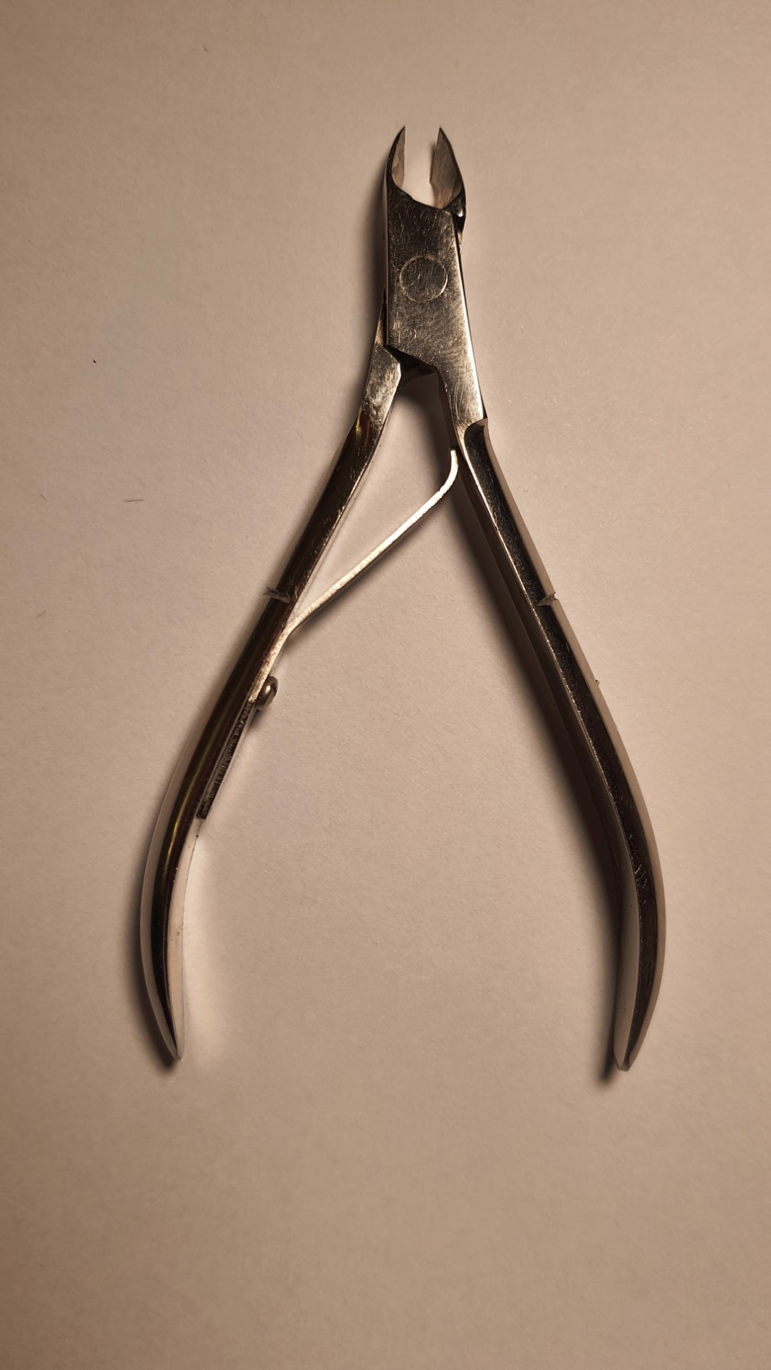

enikan Marzec 5, 2021 Udostępnij Marzec 5, 2021 U mnie również bez większych problemów. Dzięki za kurs. 👍 Ale gdy pisać o tych mniejszych problemach, to proponował bym do rozdziału o narzędziach, dopisać ostrzeżenie, że obcinaczki do drutu, powinny być bardzo ostre 😉 Niby porządne kupiłem, ale okazało się, że jednak za tępe i zniszczyłem drugi prototyp - tzn, walcząc z obcinaniem drutów, za bardzo nimi poruszałem na boki i wyrwałem dwa pady, później musiałem sztukować: Problem się skończył, gdy od żony pożyczyłem takie cuś: Teraz muszę jechać do jakiegoś konkretnego sklepu, aby oddać takie same 😄 Chociaż ostrza się nie zniszczyły, to i tak sobie je zostawię, bo druciki cięło się tym lepiej niż paznokcie... To niesamowite, że w damskiej kosmetyczce można znaleźć lepsze narzędzia, niż w Castoramie 🤔 1 Cytuj Link do komentarza Share on other sites More sharing options...
Gieneq Marzec 5, 2021 Udostępnij Marzec 5, 2021 @enikanwidzę, że postępy z kursami nie ustają 💪 6 godzin temu, enikan napisał: Problem się skończył, gdy od żony pożyczyłem takie cuś: Masz w sobie żyłkę majsterkowicza 🙂 6 godzin temu, enikan napisał: bo druciki cięło się tym lepiej niż paznokcie... Tylko zapytaj żonę, bo te obcinaczki to chyba nie są do paznokci, ale głowy nie daję. Ale fakt, nadają się do nóżek (podzespołów). Temat obcinaczek to trudna sprawa, sam stestowałem już kilka i znaleźć takie które mają jedną stronę płaską jest trudne. Pewnie Knipex ma jakieś za grube złotówki. Bardzo dobre i tanie (nie wiem jak z wytrzymałością) obcinaczki są od badziewnego chińczyka, ale są bardzo popularne i bardzo ostre. Np tu jest oferta. Cytuj Link do komentarza Share on other sites More sharing options...
