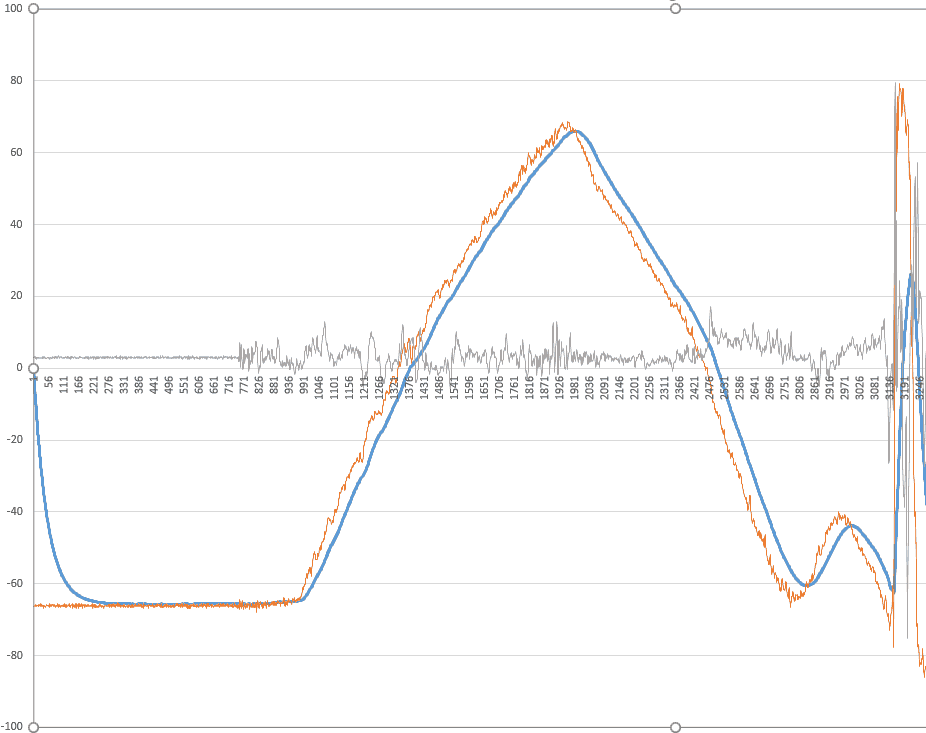

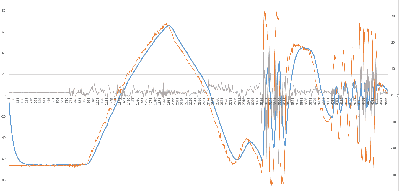

No mam trochę z tym problem ...
używam biblioteki z tej strony (to jest strona z bibliotekami dla Arduino) https://github.com/jrowberg/i2cdevlib/tree/master/Arduino/MPU6050
Biblioteka MPU6050.h
Przerobiłem w niej tylko nazwy odnośników, aby łatwiej pisało mi się program.
Odczytuję kąt z akcelerometru, który po zastosowaniu wzoru daje mi wyniki następujące: pion robota 0 stopni, poziom w lewo -89 stopni, poziom w prawo 88 stopni, a jak przekroczę 90 stopni (czyli zaczynam obracać robotem do góry nogami) to znowu kąt idzie od 90 do 0 stopni (zero stopni pokazuje mi, gdy robota jest w pionie i w pionie ale do góry nogami, czy to jest ok ?)
Widziałem gdzieś skalowanie gyro, nie wiem czy to poprawne, oraz czy w ogóle można odczytać kąt z samego gyro, ponieważ dość szybko odpływa ... ?
Na końcu jest filtr komplementarny.
Poniżej listing programu, oraz screen excela (pomarańczowy - acc, niebieski - filtr komp, szary - gyro)
void timerCallback() //główne przerwanie, które wykonuje się co 10ms
	currTime = millis();
	loopTime = currTime - prevTime;
	prevTime = currTime;
  accelgyro.getMotion6(&accel, &gyro); //pobieramy czyste dane z MPU6050, acc i gyro
  gyroX = (float)gyro.x/131.072; //skaluje gyro
  gyroAngle = gyroX * (loopTime/1000.0); //próbuję odczytać kąt z samego gyro o ile to możliwe
  SgyroAngle = SgyroAngle + (float)gyroAngle; //scałkowany kąt w celu wrysowania na wykresie (wychodzi ujemny)
  angle_x = atan2(accel.x, sqrt(square(accel.y) + square(accel.z)))/(PI/180.0); //odczytuję kąt z acc w stopniach od -90 do +90, gdzie 0 to pion, tak samo jest gdy robot jest do góry nogami, czyli nigdy nie dostanę większej wartości niż +/-90 stopni
  angle_x_komp = 0.98*(angle_x_komp + gyroAngle) + (0.02 * angle_x); //próba filtra komplementarnego

Kąt z akcelerometru dobrze pokazuje. To znaczy w przedziale od -90 do 90 stopni, tak ma być do regulatora. Nie jest potrzebny kąt do góry nogami.  Odnośnie skalowania to wynika to z rozdzielczości, wykonałem to tak:

Wracając do Twojego pytania to tak można odczytać kąt z gyro. Jest to nawet niezbędne przy szybkich ruchach, ponieważ accel podaje wtedy błędne dane. Dryf jest w tym przypadku pomijalny. Całkowałeś go bez sensu.
Filtr masz dobry, ja dałem współczynnik 0.03 zamiast twojego 0.02.
Proszę Ciebie abyś zrobił jeszcze raz test. Tylko, że zamiast na wykresie całkowane gyro to daj bieżąca wartość gyro i pomnóż to np razy 100 aby na wykresie było ładnie widać. Chcę zobaczyć, jak zmienia się odczyt z accel, gyro i komplementarny.  Odczyt z gyro jest niezbędny przy szybkich ruchach robotem. Możesz eksperymentalnie zmienić współczynnik na 0.03. Jak to zrobisz to polecimy dalej. Będziemy robić regulator kąta.

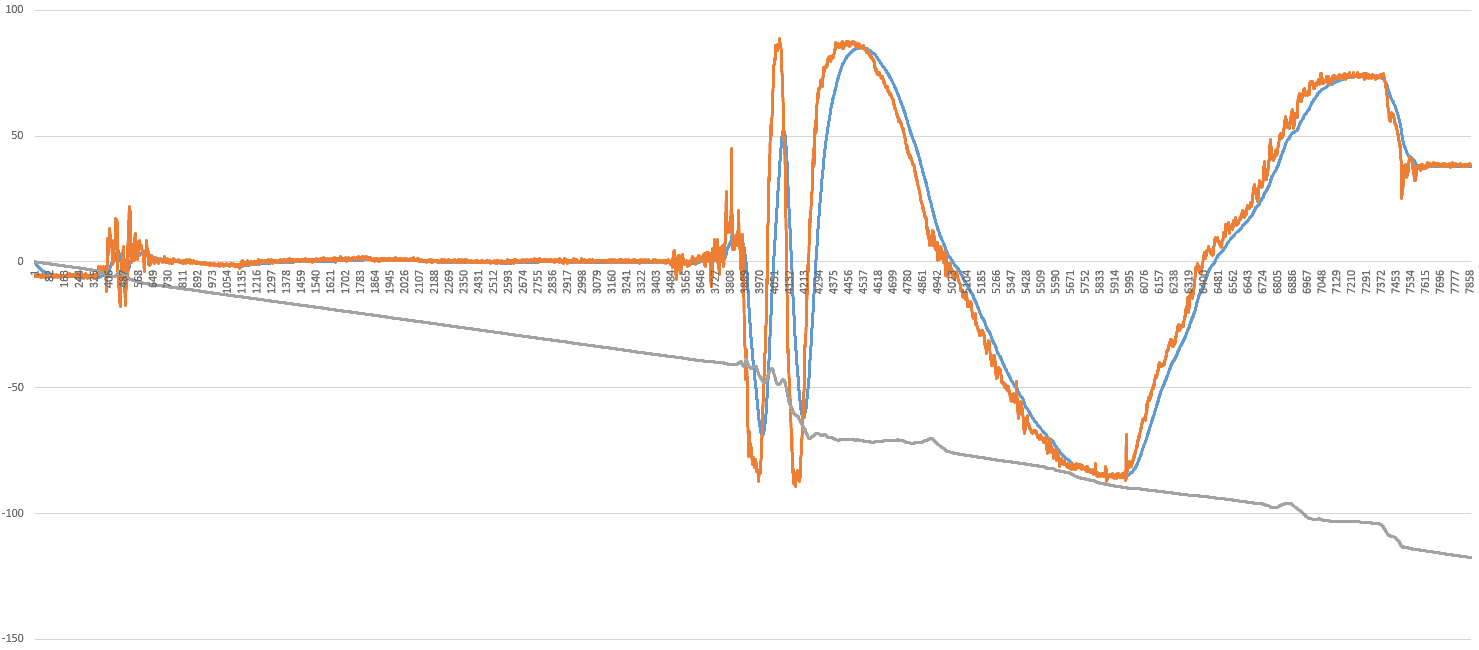

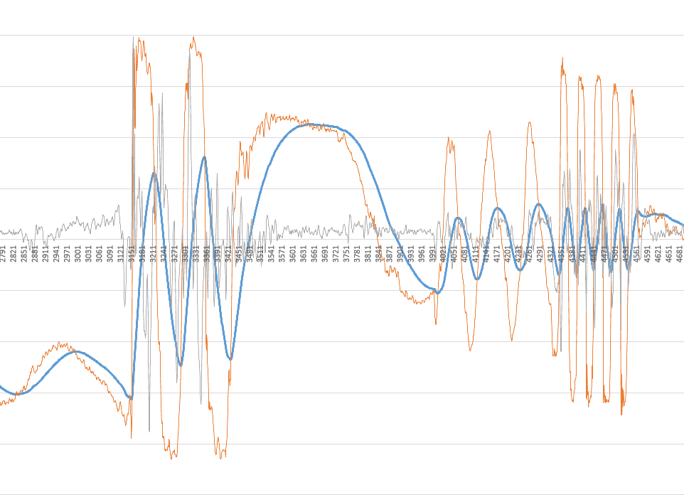

Ogólnie zmieniłem znak mnożąc razy -1 wartość gyro .... nie wiem czy to tak mam być czy mam zostawić tak jak poprzednio było, zmienia się tylko jego odbicie lustrzane względem osi Y.
Przysyłam to o co prosiłeś .
Czy fakt że kąt po filtrze jest przesunięty względem acc, jest ok ?
I szybkie obracanie robota w zakresie -90 do +90 powoduje że filtr nie ogarnia i mocno uśrednia to, ale to były bardzo szybkie ruchy, których robot nie wiem czy jest w stanie wykonać, a po drugie to nie są jego zakresy normalnej pracy.

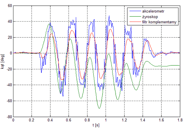

Analizuje Twoje wykresy i wydaje mi się, że niepotrzebnie zmieniłeś wartość gyro mnożąc -1. Wiesz to zależy jak masz ustawiony gyro. Powinno to wyglądać tak jak na wykresie poniżej.
PS. Według mnie poprzednie ustawienie było lepsze ponieważ obecnie kąt z filtra ma mniejszą amplitudę. Dlatego bez wykresów ciężko się zorientować czy wszystko dobrze zrobiliśmy. Zmień na 1 i może przesunięcie będzie mniejsze. Jak będziesz gotowy polecimy dalej.
A na żyroskopie jakie masz ustawione "Full scale range (dps)" zakres w stopniach na sekundę, im mniej tym większa dokładność, ale po przekroczeniu zakresu może się nasycić.

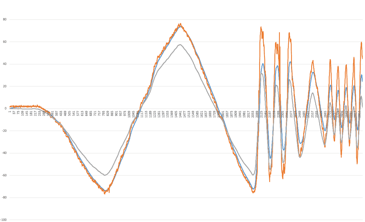

Od gyro nigdy nie będę miał takiego gładkiego wykresu jak ten zielony ... chyba że jakieś nastawy w MPU6050 trzeba zrobić ...
To nie będę mnożył razy -1 .... a w tym wątku coś było pisane o mnożeniu razy -1 w celu zmiany znaku ... o co chodziło ?
Ale ogólnie jest ok odczyt czy jeszcze coś muszę zrobić ?

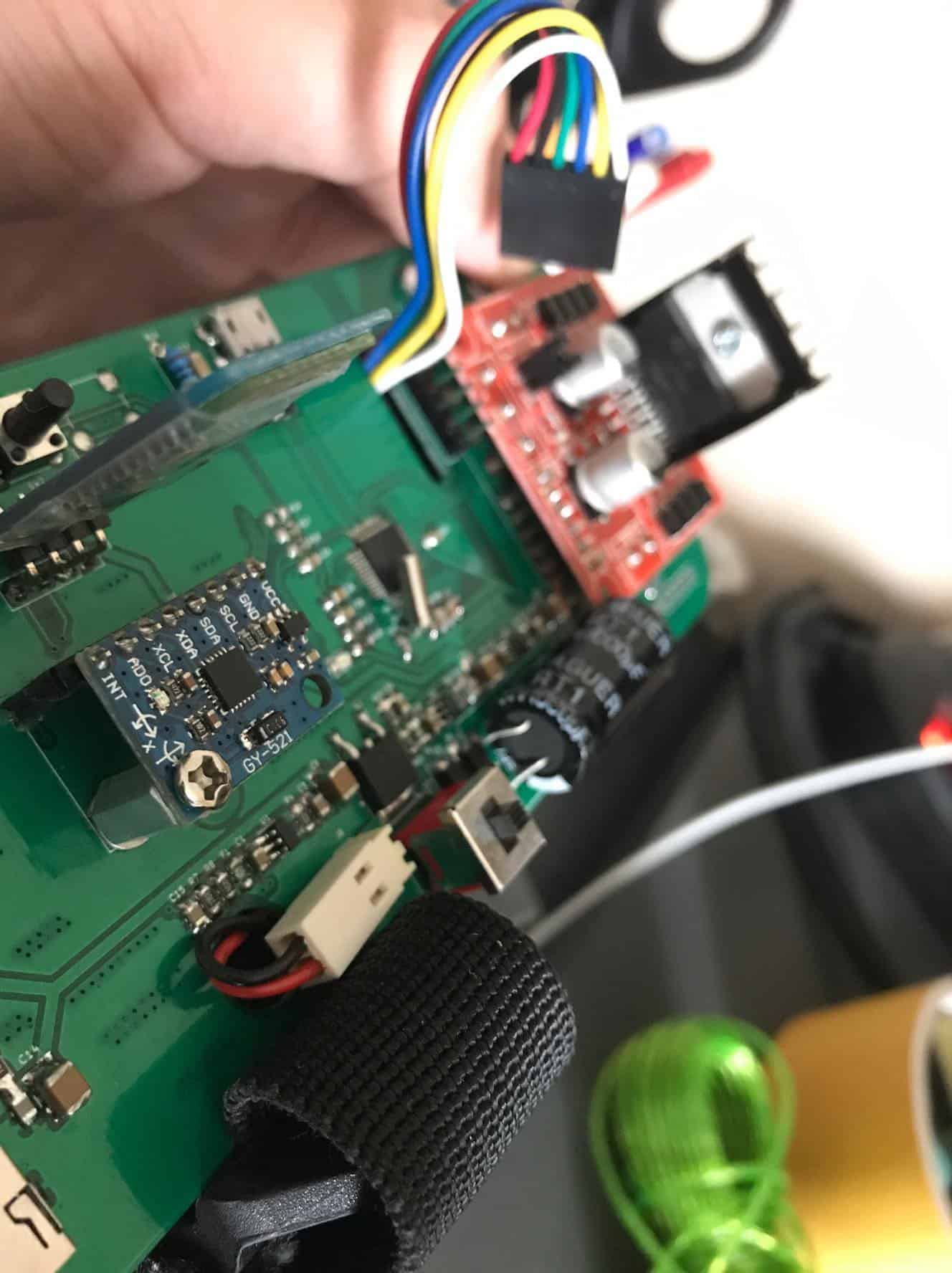

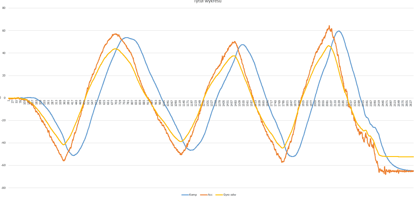

Dobrze, że przesłałeś mi fotkę. Według mnie prędkość kątową powinieneś mierzyć po osi Y, a nie X.
Twoje poprzednie pomiary wskazują jakby gyro łapał coś przypadkowego.

Faktycznie masz rację powinienem mierzyć po Y
Strasznie jest duże opóźnienie filtra komplementarnego ... jak to ogarnąć ? jak wykonuję pętle co 10ms to opóźnienie filtra jest takie, że gdy acc i gyro przedstawiają kąt 0 stopni to filtr pokazuje to 0,8sekundy później, ja pętle wykonam co 5ms to opóźnienie filtra jest o 0,4 sekundy.

Dobra powoli. Zaraz Tobie to wytłumaczę. Wysyłasz dane po uart i to ma wpływ na obliczenia. Masz przez to laga. Wydaje mi się, że ten proces nie odpala się 100 razy na sekundę. Przez to masz laga. Pamiętaj, że tam masz dt czyli sampling rate. Jak proces się nie wyrabia to obliczenia idą w łeb. Proszę zrób test. Zobaczy czy przez 10 sekund proces odpalił się 1000 razy. Wszystko zostaw, tylko licznik dodaj.

Bezpośrednia zmiana danych z gyro poprzez pomnożenie przez -1 plus fakt, że odczytujemy z Y a nie z X, to wszystko.
Poprzednio było tak że odczytywałem gyro po X, co było mega błędem. Po drugie gdy robiłem sobie wizualizację odbijałem sobie w samym excelu odczyt z gyro (*-1), a przecież to co trafiało do filtra nie było pomnożone przez -1, co powodowało, że sygnały nie były z sobą w fazie i przez to występowało takie opóźnienie w komplementarnym filtrze.
