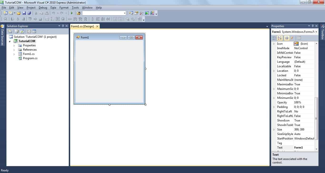

Widzimy w nim, jak wygląda nasza aplikacja okienkowa. Jeżeli klikniemy teraz zielony przycisk Play na górnym pasku lub Debug->Start Debugging zobaczymy, że aktualnie nasz program jest pustym okienkiem, a jedyną jego funkcjonalnością są 3 przyciski w prawym górnym rogu.
Dobrze jest od razu rozmieścić panele opcji w celu wygodniejszej pracy z programem. Najpierw klikamy na zaznaczony kółkiem młotek. Uaktywnia on panel z elementami, które możemy dodawać do naszej formy.
Po kliknięciu na nasze okienko Form1 prawym przyciskiem i wybranie Properties, ukażą nam się opcje obiektu. Ta zakładka będzie nam często potrzebna. Dlatego przesunąłem ją na prawo bez autoukrywania. Drzewo projektu przeniosłem za to na lewą stronę ekranu. Ostatecznie wszystko wygląda tak:
usart_5

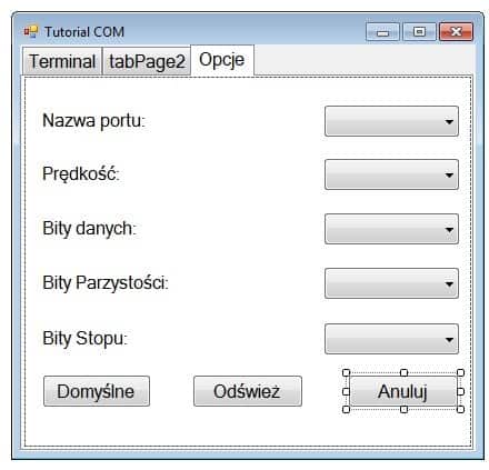

Za każdym razem pamiętamy o zmianie pól Text i Name w opcjach. Nazwy zmieniamy na takie, żeby było wiadomo do czego służy dany element. Ja na przykład używam cbName, cbBaud, butRefresh itp. Przy ComboBoxach należy jeszcze w opcji DropDownStyle wybrać DropDownList, aby można było wybierać wartości tylko ze zdefiniowanego przez nas zbioru.
Dla ComboBoxów dotyczących prędkości transmisji i ilości bitów danych należy jeszcze ręcznie zdefiniować elementy tego zbioru. Odnajdujemy opcję Items i klikamy na kropki przy napisie Collection. Tam wpisujemy dla bitów danych wartości od 5 do 9, każda odzielona enterem. Natomiast w drugim wpisujemy wszystkie standardowe prędkości transmisji czyli:
2400
4800
9600
14400
19200
28800
38400
57600
76800
115200
230400
Po zrobieniu zakładki opcji, podobnej do tej na rysunku albo według własnego uznania, możemy przejść do projektowania terminala. Mój wygląda tak:
