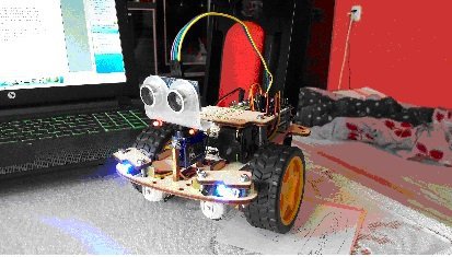

Czy ktoś nie napisał by takiego programu, którego założenia podaje poniżej, byłbym wdzięczny.
Do programu sterującego pilotem dodać funkcje, która po wciśnięciu przycisku na pilocie ( na przykład klawisz, który po naciśnięciu wysyła wartość 56) uruchamiał by cały program sterowania za pomocą ruchomego czujnika skanującego otoczenie. Następnie po naciśnięciu wcześniej zaprogramowanych przycisków na piloci wracał by do sterowania ręcznego.
[ Dodano: 26-03-2017, 09:28 ]
Zdjęcie mojego robota.

Dalej walczę nad połączeniem programów i brak sukcesu, może jeszcze jakaś podpowiedź. Ponżej ostatnie moje wypociny.

Połowiczny sukces przy łączeniu programów. Udało się przy pomocy wrzucenia do case ‘56’ pętli while, która wykonuje program jazdy za pomocą czujnika skanujący otoczenie.
Jednak nie mogę wyjść z pętli. Inaczej nie potrafię prawidłowo sformułować fragmentu odpowiedzialnego za odczytanie RC5 oraz ustalenia miejsca wstawienia tego fragmentu w pętle while.
Znów kręce się w kółko, może ktoś ma jakieś sugestie.
