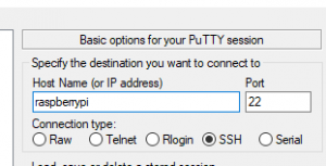

Mogę polecić Ci użycie hostname w Putty, powinno ruszyć bez problemu:

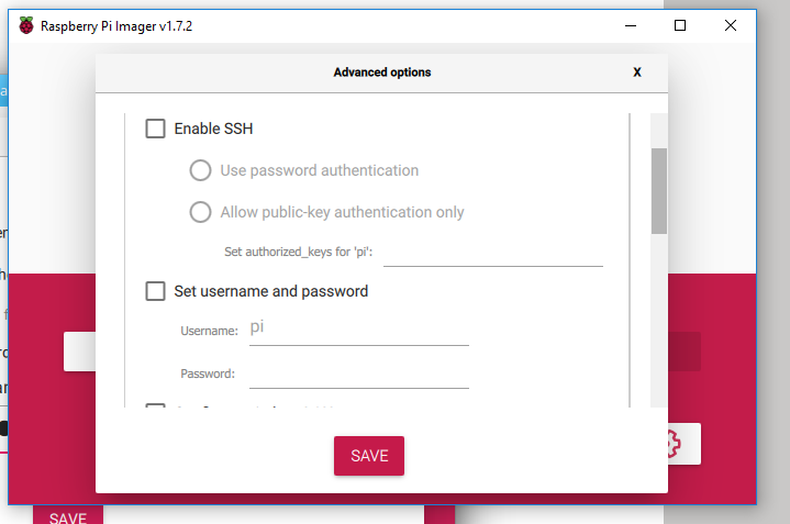

Cześć,
wydaje mi się, że nastąpiła jedna wyraźna zmiana, jeżeli chodzi o zdalną konfigurację zarówno przez UART jak i LAN/WLAN.
W obu podejściach nie byłem w stanie zalogować się używając domyślnego loginu i hasła.
Dopiero po podłączeniu monitora do raspberry i ustawieniu loginu i hasła dalsza zdalna obsługa malinki była możliwa.
Myślę, że domyślny login i hasło nie są dostępne, ale nie jestem pewien.
Czy ktoś z was jest w stanie to zwerfikować? Sam nie wiem czy czegoś nie przeoczyłem...

Już znalazłem rozwiązanie... w raspberry pi imager trzeba to sobie skonfigurować, inaczej nie jest domyślnie dostępne.

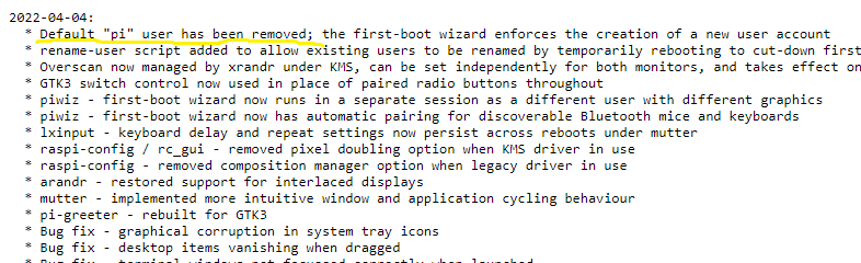

w nowym Release note też jest informacja na ten temat:
