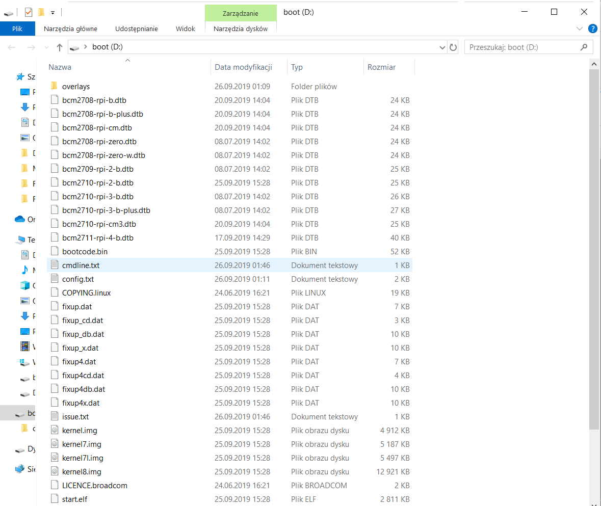

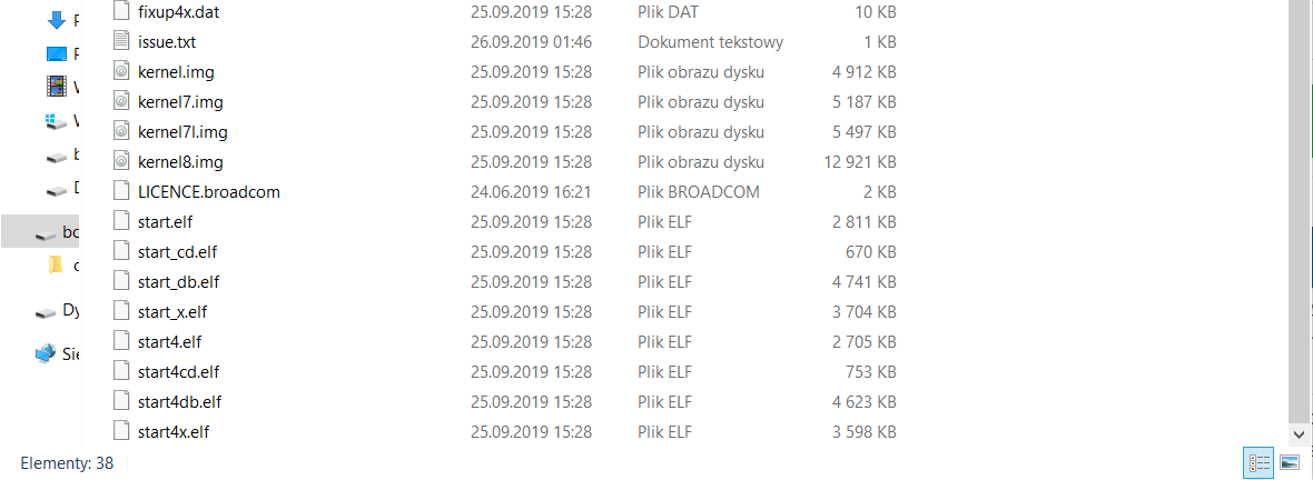

Tak, plik ssh pusty bez rozszerzenia .txt umieściłem na karcie. Moje pytanie jest takie, jeśli kolejny raz wgrywam na kartę Raspbariana pełnego jak i wersje LITE to czy powinienem ją formatować przed wgraniem na kartę systemu? Dodatkowo widzę, że nie pokrywają mi się moje pliki na karcie po wgraniu systemu z tym co jest pokazane na screenie. Również po baaardzo długim czasie znajdował mi IP RPi za pomocą komendy arp -a, a teraz już wogóle nie znajduje.

Teraz podłączyłem kablem sieciowym do routera i przy wtyczce świeciły się dwa LEDy: zielony i żółty i wtedy nie mogłem zlokalizować IP za pomocą komendy arp -a, natomiast po chwili żółty LED zniknął i został tylko zielony i w takiej konfiguracji znalazłem IP. Jednak dalej za pomocą Putty nie mogę połączyć się z RPi (czarne okienko z zielonym wskaźnikiem)
Tym się nie martw, bo może to zależeć od wersji systemu 🙂
Możesz dla pewności podłączyć monitor do RPi i sprawdzić w trybie graficznym czy dostęp przez SSH jest włączony oraz jakie adres IP został przydzielony dla Twojej malinki? Twoja sieć jest oparta o jakiś zwykł domowy router czy to sprzęt dostarczony przez operatora Internetu?
