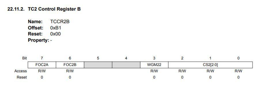

Czyli tak, najpierw ustawiam prescaler na 1 więc w TCCR2B zeruję wszystkie bity, a potem ustawiam prescaler:
TCCR2B = 0;
TCCR2B |= (1<<CS20);

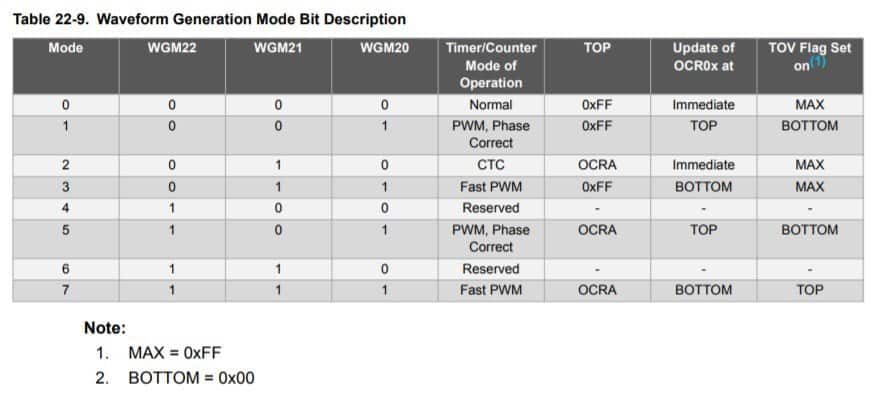

Potrzebny mi będzie prawdopodobnie tryb FAST PWM, nie PHASE CORRECT bo:
-Liczy od zera co jest nazwane BOTTOM, do TOP.
-TOP prawdopodobnie będę mógł ustawiać wartością w OCR2A co da mi sterowanie szerokością impulsu
Żeby ustawić TOP jako OCR2A, należy ustawić WGM20, WGM21 i WGM22 na 1 czyli to będzie praca jako Mode 7.
TCCR2A = 0;
TCCR2B = 0;
TCCR2A |= (1<<WGM20) | (1<<WGM21);
TCCR2B |= (1<<CS20) | (1<<WGM22);

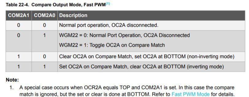

W tej tabelce chodzi o to co się dzieje z OCR2A po osiągnięciu TOP?
Jeżeli tak to najlepsze będzie to wyjście:
(1<
Czyli sumując kod:
TCCR2A = 0;
TCCR2B = 0;
TCCR2A |= (1<<WGM20) | (1<<WGM21) | (1<<COM2A1);
Teraz dobrze to zrobiłem na Timer2?

Wracając do timera. W tabelce 22-9 masz tryby pracy. Potrzebujesz takiego w którym generowany jest PWM więc w grę wchodzą 1, 3, 5 i 7. Słusznie, tutaj wystarczający jest FAST więc zostają dwa.
W kolumnie TOP masz podaną wartość do jakiej timer będzie zliczał w każdym cyklu - po niej się wyzeruje. Na razie nie ma tu jeszcze nic o wypełnieniu, bo okres timera definiuje częstotliwość. Tak więc w trybie 3 będzie zliczał zawsze do 0xFF, czyli jego cykl będzie wynosił 256 okresów zegara - najbardziej naturalny tryb licznika 8-bitowego. Jeżeli częstotliwość 16MHz/256=62.5kHz Ci pasuje, bierz to. Masz wtedy do dyspozycji dwa rejestry: OCR2A i OCR2B sterujące generacją dwóch PWMów. Ponieważ potrzebujesz tylko jednego, wybierasz sobie pin wyjściowy (OC2A lub OC2B) wg uznania i do związanego z nim rejestru będziesz wpisywał wypełnienie.
W trybie 7 (który wybrałeś) masz tylko jeden generator PWM (rejestr OCR2B i pin OC2B), bo rejestr OCR2A zostanie tu wykorzystany do ustalenia okresu timera. Oczywiście nie możesz go wydłużyć powyżej 0xFF bo timer jest 8-bitowy, ale możesz skrócić. To oznacza, że możesz dostać jeszcze wyższą częstotliwość PWM. Ładując teraz do OCR2A (jednokrotnie, w procesie konfiguracji timera) liczbę np. 99 dostajesz timer o okresie 100 a więc produkujący PWM o częstotliwości 16MHz/100=160kHz. Niestety nic za darmo. Skoro skróciłeś okres, to timer nigdy nie osiągnie liczb większych niż 100 a skala PWM zmniejszyła się z 256 różnych wartości do 100. Częstotliwość kosztem rozdzielczości. W skrajnym przypadku możesz tam załadować np. 3 i mieć 16MHz/4=4MHz, ale za to tylko z 4 poziomami wypełnienia PWM: 0, 1, 2 i 3. Poeksperymentuj z oscyloskopem.
Teraz mamy tabelkę 22-4. Każde z dwóch wyjść timera 2 ma swoje dwa bity określające sposób generacji PWMa w trybie FAST. Skoro wybrałeś tryb 7, to nie możesz używać wyjścia OC2A (bo jego rejestr został zawłaszczony przez ustawianie okresu timera) więc powinieneś skupić się na bitach sterujących wyjściem OC2B. A jeśli wrócisz do prostszego trybu 3, to oczywiście możesz wybierać wyjście, bo oba rejestry OCR2A/B są dostępne dla wypełnień. Na szczęście oba komplety bitów sterujących wyjściami mają takie samo znaczenie, różnią się tylko nazwami więc możemy użyć równie dobrze Twojej tabelki.
Dla PWM sensowne są jedynie dwie ostatnie kombinacje. Na pozór różnią się tylko polaryzacją sygnału wyjściowego (prosty-odwrotny), ale ma to swoje głębsze konsekwencje.
Zakładając używanie rejestru OCR2A:
a. dla kombinacji 10 na wyjściu dostajesz PWM o wypełnieniu (OCR2A+1)/256
b. dla kombinacji 11 na wyjściu dostajesz PWM o wypełnieniu (255-OCR2A)/256
Skoro do OCR2A możesz wpisywać liczby 0-255 to wygląda, że w pierwszym przypadku uzyskasz wypełnienia 1/256 do 256/256 a w drugim od 0/256 do 255/256. W przetwornicy gdzie nigdy nie będziesz potrzebował wypełnienia 100% a na pewno czasem musisz ją wyłączyć na 0%, wypadałoby użyć kombinacji 11, prawda?
Wygląda mi to na taki kod startowy:
 OCR2A = 255;
 TCCR2A = _BV(WGM21) | _BV(WGM20) | _BV(COM2A1) | _BV(COM2A0);
 TCCR2B = _BV(CS20);
A ustawienie wypełnienia będzie się wiązało z odejmowaniem, bo w trybie inverted PWM rośnie gdy OCR2A/B maleje:
 OCR2A = 255 - nowy_pwm;
Wtedy dla 0 dostajesz kompletne wyłączenie tranzystora (0%) a dla 255 wypełnienie 255/256 (99.6%) co raczej w Twoim przypadku nigdy nie będzie miało miejsca.

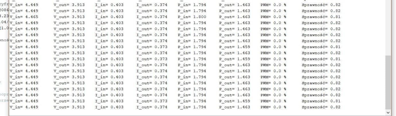

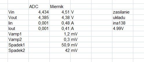

Przelicając z ADC, nie mam multimetra. Ale nic w rzeczywistości nie płynie na 100% jak napięcia są 0, a na dodatek jeżeli by płynęło 3 A przez ten pomiarowy gwizdek to by był czerwony jak cegła pewnie a jest zimniutki.
Wyżej jest kod to możesz sprawdzić konwersję. Wszystko działa jak płynie przez nie prąd 150mA+. Na napięciu wejściowym z panelu pv oświetlanym żarówką i wyłączonym tranzystorze było napięcie 6.5V, i prąd też pokazywało 3 A 😃
Może wyjście układu ina138 sprzęgnąć przez rezystor o dużej rezystancji do masy?
Kondensator włączyłem na wyjściu ale to tylko pozwoliło mi na stabilizację wyniku (tych błędnych też).
Link do komentarza
Share on other sites
Rozumiem, że naprawdę nie płyną te 3A bo byś nie zgłaszał tego jako problem.
Zastanawiam się tylko gdzie jest błąd. Wzmacniacz INA138 zamienia napięcie różnicowe z opornika (zwieszonego na jakimś potencjale szyny zasilającej) na prąd wypływający z wyjścia. Ten prąd zamieniasz na napięcie opornikiem stojącym na masie. Przyjęliśmy, że te oporniki będą o ile pamiętam 220, 240 czy 250kΩ no i muszą takie być, bo inaczej całość nie działa. To one (oprócz samego rezystora szeregowego) tak naprawdę odpowiadają za współczynnik konwersji prądu na napięcie.
Miałeś uruchamiać układ po kolei, zajrzyj do planu, to nie są brednie które możesz pomijać. Nie mając opanowanej przetwornicy nie możesz poprawnie obliczać PWMa a nie mając dobrych pomiarów nie możesz pracować z przetwornicą.
Może wrzuć ostateczny schemat z wartościami elementów jakie rzeczywiście wlutowałeś, bo teraz nawet trudno komentować kod. W obsłudze ADC masz między kolejnymi pomiarami jakieś opóźnienia po 20ms. Po co? Przecież cała myk polega na tym, że mierzysz wszystko jak najbliżej siebie, bo te 4 wartości muszą dotyczyć jednej chwili czasowej. Jaki jest sens pomiaru napięcia w chwili t1 a potem prądu w chwili t2? To której chwili dotyczy policzony ich iloczyn czyli moc?
W przeliczaniu ADC na prąd masz współczynnik 5/1024 czyli pełny zakres to 5A. Czy tak ma być? Przekształcając wzór z karty katalogowej wzmacniacza, pełna skala wychodzi:
I(Full_scale) = (Vo*5k)/(RS*RL)
podstawiając wartości z ostatniego widzianego tu schematu (RS=100mΩ, RL=250kΩ, Vo=5V) dostajemy 1A. Współczynnik powinien być zatem 9.765E-4.
W przeliczaniu ADC na napięcia masz z kolei pełną skalę ustawioną na 2V. WTF? I Ty mówisz, że masz jakieś wyniki z ADC? Po to miał być etap kalibracji pomiarów, byś mógł na nich bazować. A tak piszesz o jakichś 3A nie mając pojęcia co i ile mierzysz. Weź się ogarnij i zacznij pracować a nie zgadywać.

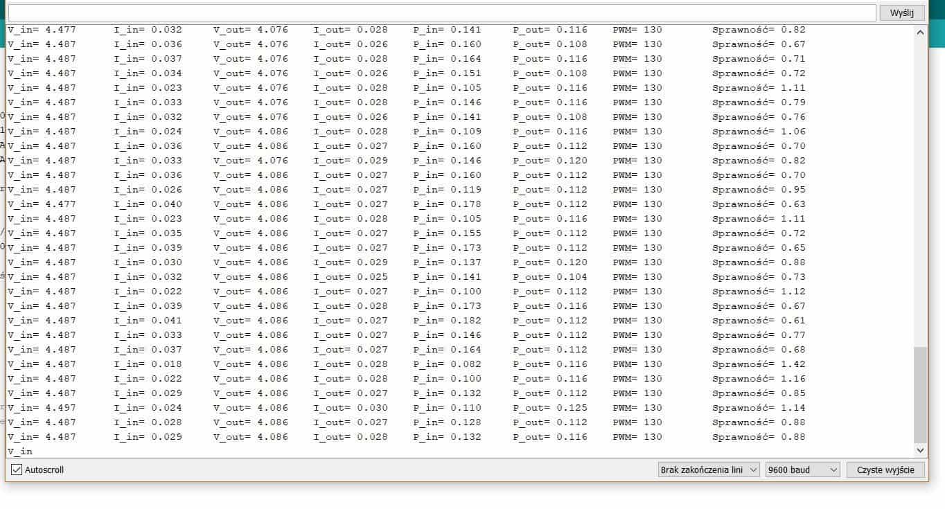

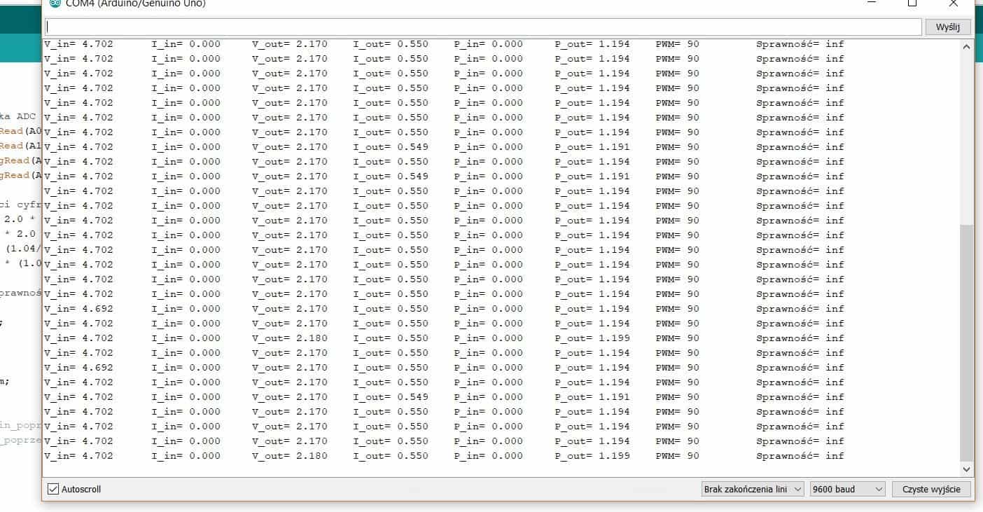

void loop() {
 //Odczyt z przetwornika ADC
 Digital_I_in = analogRead(A0);
 Digital_V_in = analogRead(A1);
 Digital_I_out = analogRead(A2);
 Digital_V_out = analogRead(A3);
 //Przeliczenie wartości cyfrowych na analogowe
 V_in = Digital_V_in * 2.0 * (5.0/1023.0);
 V_out = Digital_V_out * 2.0 * (5.0/1023.0);
 I_in = Digital_I_in * (1.04/1023.0);
 I_out = Digital_I_out * (1.04/1023.0);
 //Obliczanie mocy i sprawności
 P_in = V_in * I_in;
 P_out = V_out * I_out;
 n = P_out / P_in;
 nowy_pwm = 135;
To jest część z przetwornikiem, zmieniłem ją.
Rezystory pomiarowe: 2 x 0.1 Ohm
Rezystory dzielnika: 4 x 33 kOhm
Rezystor na wyjściu INA138: 240 kOhm
Wszystkie węglowe, tolerancja 10% chyba (złote paski).
No i tak jak mówisz błędy są do tak gdzieś 2.7V.
A tutaj screeny BEZ dodatkowych kondensatorów 4.7nF na wyjściu wzmacniaczy:
EDIT:
Płytka jako źródło była zasilana zasilaczem 5V / 500mA.
Obciążona rezystorem mocy 10 Ohm / 5W.
Co dziwne powinno płynąć na obciążeniu chyba 400mA, czyż nie?
Link do komentarza
No to multimetr do ręki i badasz gdzie giną wyniki pomiarów. To chyba prosty łańcuch:
- prąd rzeczywisty (odczyt z miliamperomierza)
- napięcie na oporniku pomiarowym (odczyt z woltomierza, zakres 200mV)
- napięcie z wyjścia wzmacniacza (znowu woltomierz z końcówką minusową podpiętą na masie płytki przetwornicy)
- napięcie na wejściu ADC (woltomierz z minusem na masie Arduino)
- wypisujesz odczyt z ADC (int) i wynik z przeliczeń (float)
- liczysz i modyfikujesz współczynnik wg wyznaczonego błędu pomiaru.
Zastanawiasz się 10 sekund i masz odpowiedź kto jest winny głupich wyników. Przecież to przedszkole elektroniki...
Oczywiście nigdy nie zakładasz, że oporniki mają dokładnie tyle co napisano a Vref Arduino jest 5.000V więc w taki sam sposób (multimetr) kalibrujesz wszystkie 4 tory. Z dzielnikami jest prościej bo nie masz wzmacniaczy. Ciekawe jakie współczynniki wyjdą do przeliczeń.
BTW: Najbardziej podoba mi się sprawność >100% 🙂

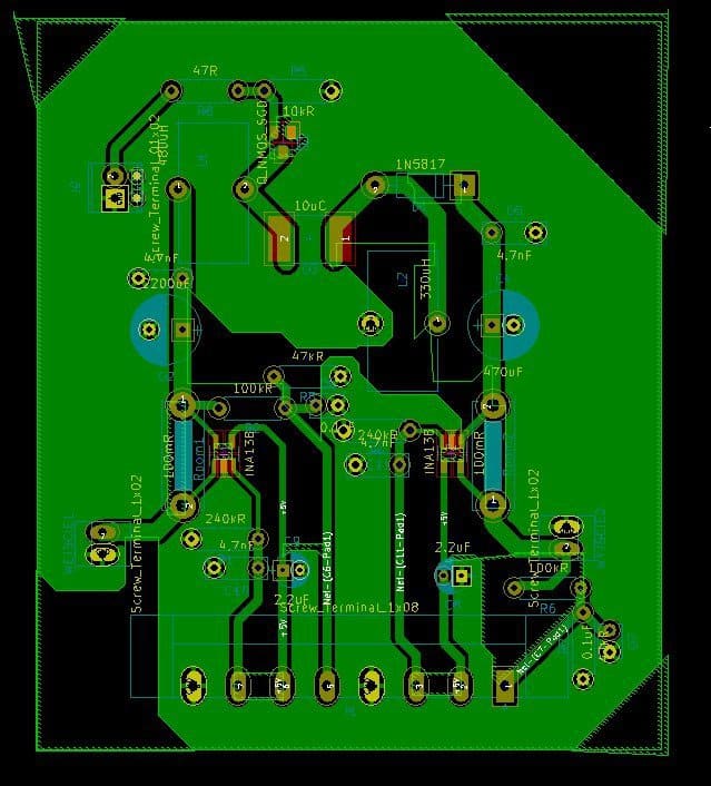

Jest ogólnie beka niezła bo... cała płytka jest ŹLE ZAPROJEKTOWANA.
Tutaj też źle dobrałem wyprowadzenia nóżek...
Niestety nic już nie zrobię, choćbym się ze...ł to nie zrobię nowej płytki do piątku bo mam jeszcze inne rzeczy do roboty, a tutaj nie mam materiałów i jestem zmuszony oddać to jako zwykłą przetwornicę SEPIC... :/
Bardzo i szczerze dziękuję za pomoc, odezwę się jak już zrobię nową płytkę, będzie wtedy bez zbędnego ciśnienia czasowego pewnie 😋
Link do komentarza
Szkoda, tylu ludzi się gapi i nikt nie widzi, włącznie ze mną. Gdzie człowiek się spieszy, tam.. coś było dalej. Przykro mi. Czyli generalny problem z niedopasowaniem bibliotek schematowych do footprintów PCB? Trochę odzwyczaiłem się od takich błędów, bo jednak sprawdzone biblioteki to podstawa. A nie dasz rady polutować tych wzmacniaczy jakoś na drutach? Szkoda tyle roboty do kosza.. U mnie w firmie robię mnóstwo projektów i też czasem takie rzeczy się zdarzają, szczególnie gdy jest dużo nowych typów podzespołów (shit happens) i jeśli to prototyp, to nie czekamy na kolejną wersję PCB tylko staramy się wycisnąć wszystko co się da z tej obecnej. W ruch idą nagrzewnice, mikroskopy itp sprzęt i zwykle daje się coś uratować. A programistom potem i tak wszystko jedno jak to wygląda, byle dawało się debugger podłączyć..
Może jednak wylutuj ostrożnie te dwie kostki i postaw je tak na PCB by ze dwie-trzy nóżki pasowały. Chociaż jedna? Potem znajdź cienki drucik i polutuj resztę "na pająka".. 🙁

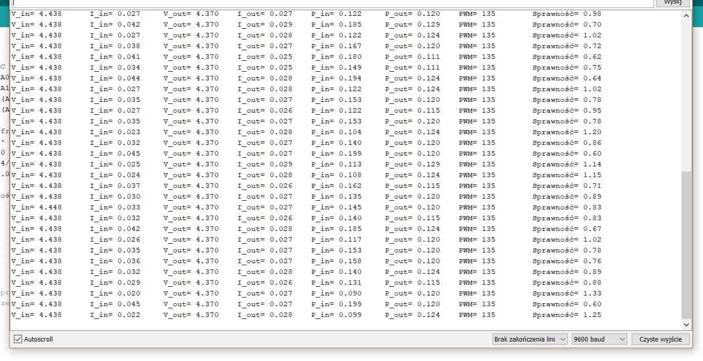

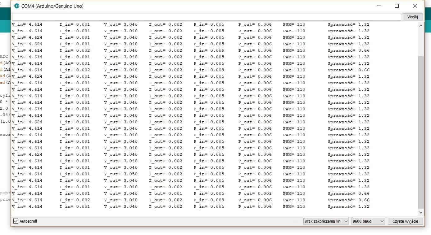

Nowa płytka:
Zmieniłem dzielnik napięcia z 2*33kR na 100kR i 47kR. Zabezpieczy to trochę lepiej uC przed wyższymi napięciami. Dodatkowo zmieniłem miejsca pomiarów napięć. Vin jest mierzone za opornikiem pomiarowym na teoretycznym wejściu przetwornicy, Vout jest mierzone za drugim opornikiem pomiarowym czyli jest to napięcie podawane prosto na podłączone obciążenie.
Tak wyglądają teraz pomiary:
PWM nie chce mi się wyświetlać coś w procentach, jeszcze nad tym popracuje.
 V_in = Digital_V_in * 3.20862 * (5.0/1024.0);
 V_out = Digital_V_out * 3.2316 * (5.0/1024.0);
 I_in = Digital_I_in * (1.04/1024.0);
 I_out = Digital_I_out * (1.04/1024.0);
Wyregulowałem też współczynniki by poprawnie wskazywały napięcia. Prądowych chyba nie trzeba jakoś dodatkowo regulować bo wskazują poprawnie.
//Funkcja przeładowania rejestru nową wypracowaną zmienną
int ustaw_pwm (int pwm)
   OCR2A = 255 - pwm;
  return OCR2A;
Taka funkcja do przeładowania rejestru jest poprawna?
