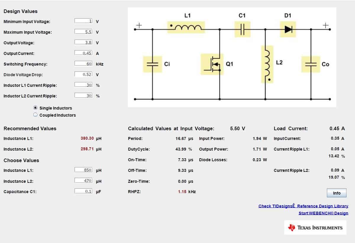

Zamiast uniwersalnego symulatora, w obszarze przetwornic polecam proste narzędzie Texasa do szybkiej oceny parametrów, wielkości prądów i napięć w elementach oraz porównywania kilku topologii. W ciągu sekund widzisz jak mocny klucz czy diodę potrzebujesz albo jak wielki dławik musisz wstawić dla zadanych wielkości we/wy:
http://www.ti.com/tool/powerstage-designer?keyMatch=powerstage%20designer&tisearch=Search-EN-Everything
Ważne jest, by sensownie wpisać częstotliwość, bo od tego zależy indukcyjność i wielkość wahań prądów. Z Arduino - chyba już pisałem, spokojnie wyciągasz 60kHz.

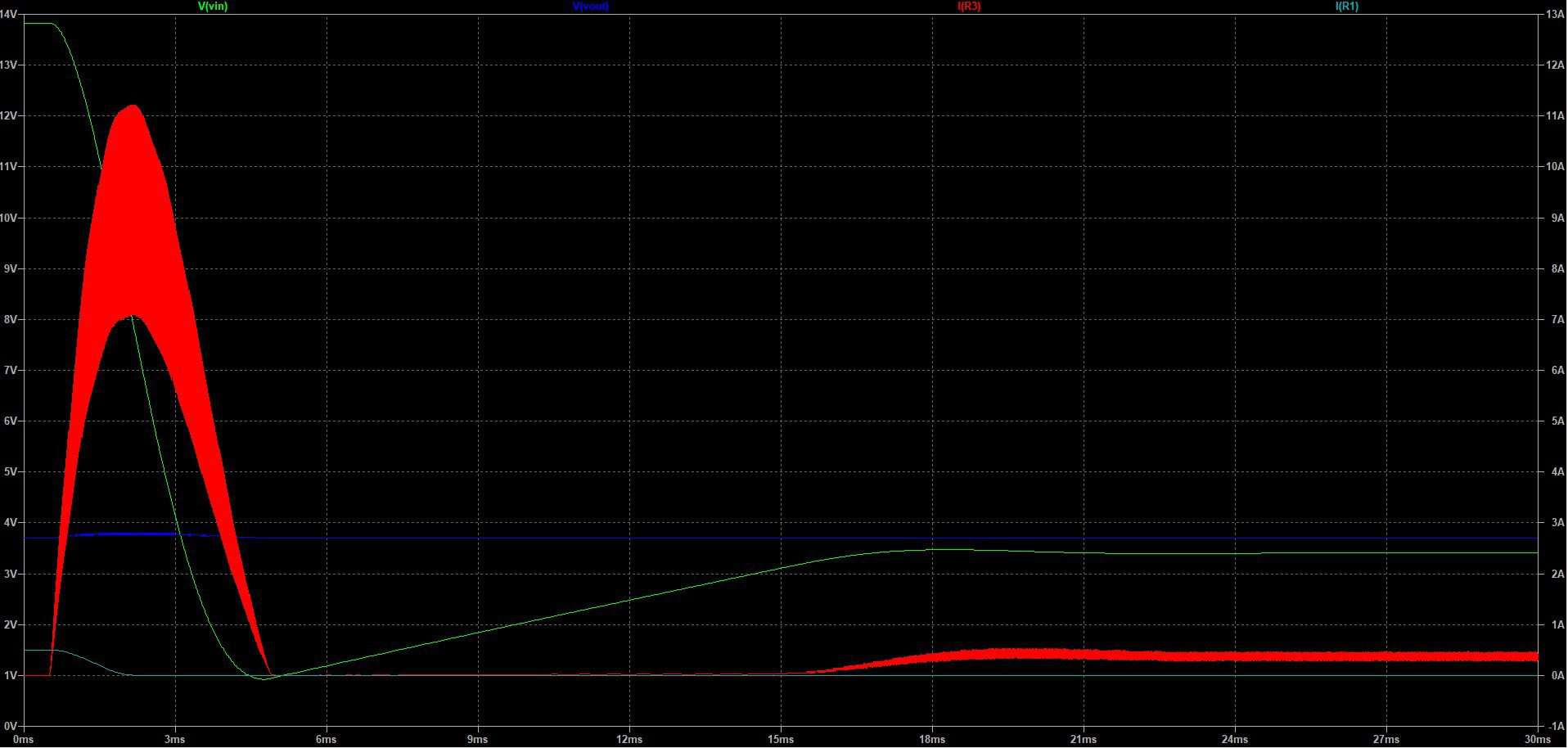

No więc porobiłem coś takiego:
Części jakie dobrałem:
D1 - 1N5822 3A
L1 - 850uH - BOURNS 7111-RC 3A
L2 - 470uH TALEMA DPO-1.00470 1A
C1 - tutaj chyba jakiś ceramiczny, 0.1uF, tylko na 50V czy na 100V? Czy jakiś elektrolit low esr?
Kondensatory wejsciowy i wyjsciowy 220mF, zwykły elektrolit do 25V starczy?
Rezystor mocy 3W KNP03SJ051JA10 5.1 Ohm
Ogniwa kupię na allegro, parę sztuk 5-6V, może je połączę równolegle.
Akumulator taki: CELLEVIA BATTERIES L502248 3.7V 450mAh - max prąd ładowania ich to około 0.450mA
No więc czy to już ma ręce i nogi? Chciałbym już dziś to zamówić.

Jak rozumiem przewymiarowałeś dławiki by uzyskać mniejsze wahania prądu, tak?
Nie rozumiem jednak dlaczego dajesz takie nadmiary prądów nasycenia. No przecież pracując poniżej 1A nie musisz mieć klocków na 3A.
Ten układ pracuje dobrze, gdy napięcie na C1 prawie nie zmienia się w czasie cyklu. Dla 60kHz to powinien być jakiś ceramiczny 10uF/50V. 100nF to wielokrotnie za mało, popatrz na wykres napięcia na nim. Na pewno jest straszna piła a powinien być prawie płaski.
Kondensatory we/wy to raczej jakieś setki mikrofaradów, może 220-470uF, ale na pewno nie milifarady. No i na 60kHz to już musisz znaleźć jakieś szybkie low-ESR, nie żadne tam aluminiowe elektrolity.
Prąd ładowania aku to raczej 450mA, tak? Zwykle przyjęcie prądu 1C jest bezpieczne.

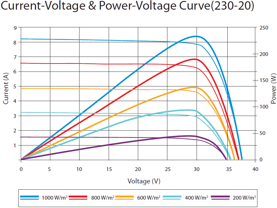

Dlaczego zakładasz, że ogniwo zejdzie do 1V? Przecież już Ci tłumaczyłem, że jeździsz z punktem MP głównie po prądzie. Napięcie spada bardzo nieznacznie dla sensownych mocy. Różnica między 100% a 10% mocy ogniwa wyraża się w spadku napięcia może o 10%. To prąd się głównie zmienia. Gdy w ogniwie 5V napięcie punktu MP spadnie poniżej 3.5V to nie ma już co tam zbierać, czas się wyłączyć. Koniecznie przyjrzyj się rodzinie charakterystyk jakiegoś ogniwa słonecznego dla różnych mocy promieniowania. Musisz to mieć w małym palcu, żeby rozumieć co robisz. Coś przykładowego znalazłem w sieci:
Cienkimi liniami masz narysowane ch-ki U-I a grubymi krzywe mocy. Szczyty tych grubych krzywych to właśnie punkty MP. Widzisz jak się przesuwają? Napięcie pozostaje prawie bez zmian (jakieś 31-29V) a prąd spada drastycznie. Oczywiście Twój algorytm będzie liczył moc, ale zmieniając D przetwornicy de facto będziesz zmieniał pobierany prąd przy w miarę stałym napięciu ogniwa.

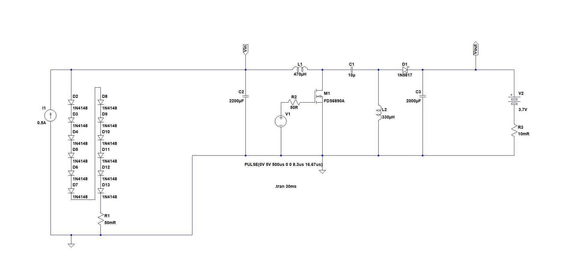

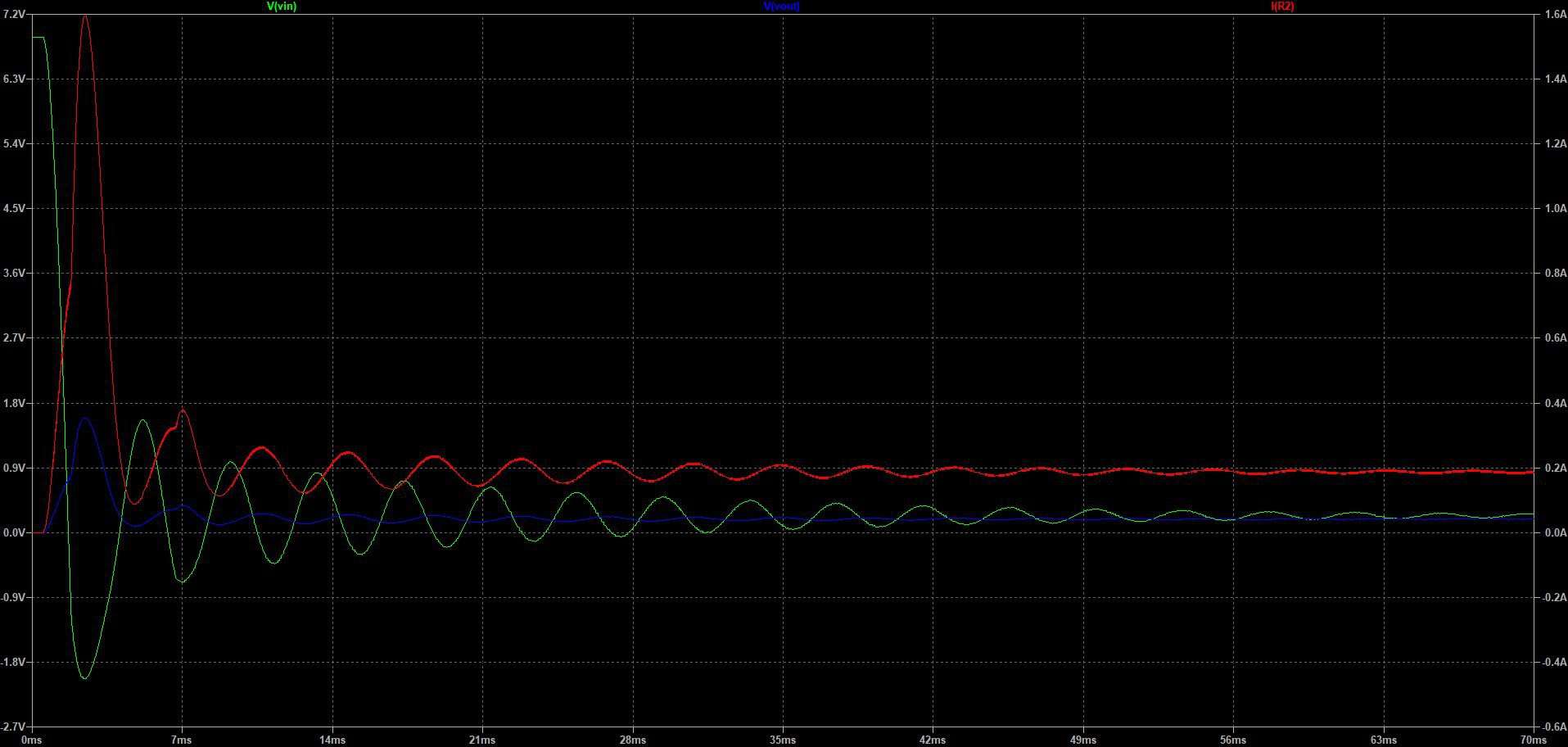

PS: czemu na screenach które wrzuciłem napięcie Vin tak się drastycznie zmienia, że nawet jest minusowe?
Jeżeli chodzi o druk, polecasz termotransfer?

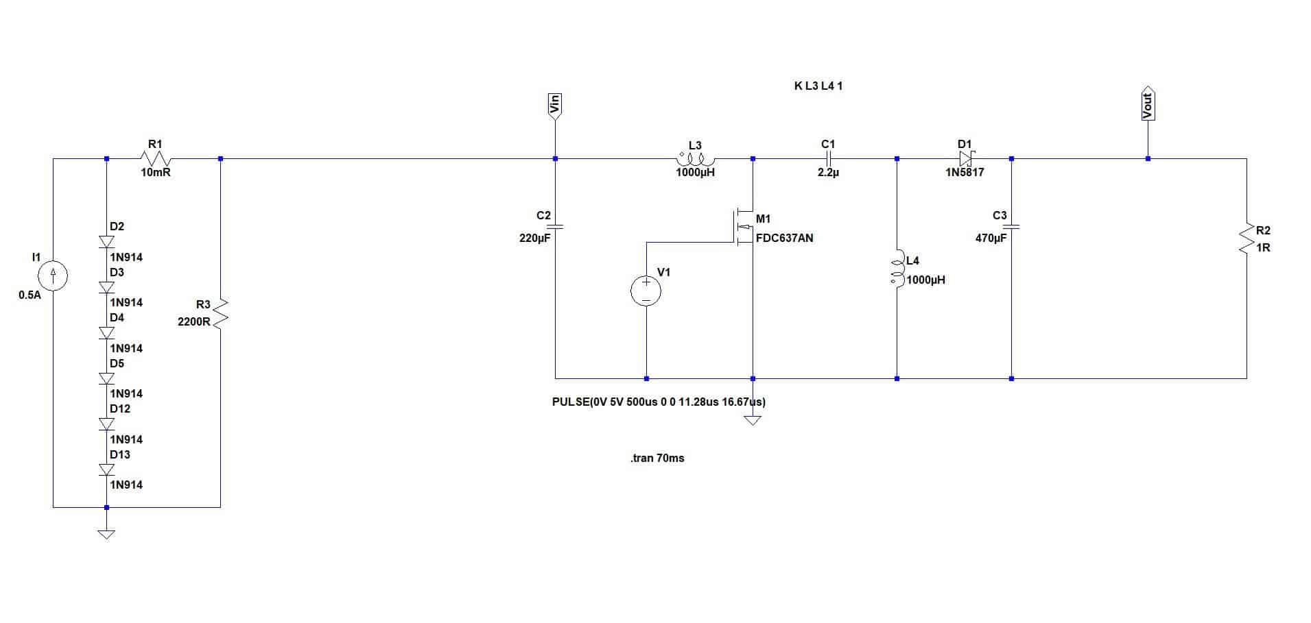

Nie możesz symulować układu z dwoma cewkami na wspólnym rdzeniu jako osobnych indukcyjności. Musisz tu użyć transformatora i dobrze podłączyć kierunki uzwojeń albo zdecydować się na osobne cewki na symulacji i w realu.
Źródła napięciowe w SPICE mają zerowe impedancje wyjściowe co jest nierealne. Np. sterując bramkę z V1 zakładasz, że port procesora ma niekończenie wielką wydajność prądową i zrobi dokładnie takie napięcie jakie sobie chce a tak nie jest. Bramka ma pojemność a procesy zachodzące w czasie przełączania MOSFETa modyfikują prądy i napięcia bramki. W skrócie: daj w bramce szeregowy opornik 50-100Ω - to znacznie przybliży pracę klucza do prawdziwego układu. Przy okazji obejrzysz jak wygląda " półka" bramki w czasie przełączania a wymieniając typy tranzystorów będziesz mógł się przyjrzeć różnicom w czasach.
Dlaczego minus? No przecież na wejściu masz źródło prądowe. Ono pompuje prąd w diody (i resztę), ale nie wyznacza konkretnego napięcia. Jeżeli przetwornica bierze więcej prądu niż daje I1, nadmiar prądu zmieni polaryzację napięcia. To znaczy, że przeholowałeś i start przetwornicy nie jest rzeczywisty. Daj większą pojemność wejściową by pokryć to zapotrzebowanie startowe z C2.
1Ω na wyjściu? Dlaczego tak dziwnie duże obciążenie? Przecież to dla tej przetwornicy prawie zwarcie. Patrz krytycznie na wyniki symulacji. Np. czy napięcie wyjściowe w stanie ustalonym jest zgodne ze wzorem dla SEPICa dla danego Vin i D. Jeśli nie, szukaj problemu i nie zadowalaj się że tranzystor w ogóle jakoś przełącza.
Opornik pomiarowy wejściowy postaw na masie a dopiero na nim całe to źródło z diodami i I1. Baterii słonecznej to nie przeszkadza, a bardzo ułatwisz sobie pomiary prądu bo napięcie na R1 będzie odniesione do Twojej masy. Nie kupuj wzmacniaczy w ciemno. MCP6232 to kostka do bardzo oszczędnych układów bateryjnych optymalizowany na pobór prądu (20uA), ale pasmo i parametry stałoprądowe (offset) ma marne. Jeśli go wstawisz i każesz mu wzmacniać napięcie 50 razy dostaniesz pasmo kilka kHz. U Ciebie nie ma znaczenia czy wzmacniacz pobiera 50uA czy 5mA, ważne by miał kilka MHz pasma, offsety na poziomie 0.1mV i mały dryft. Te dwie ostatnie liczby bezpośrednio wpływają na dokładność pomiaru, bo przecież dla 100mA prądu na 50mΩ dostaniesz 5mV. MCP6232 ma taki właśnie offset więc zjada to napięcie na dzień dobry. Albo zwiększ oporniki pomiarowe albo musisz kupić naprawdę dobry wzmacniacz. Szukaj wśród tzw. precyzyjnych lub wręcz zero-offsetowych.
Duże czy małe? Zwarcie czy rozwarcie? Przy dużym obciążeniu to raczej rozwarcie chyba

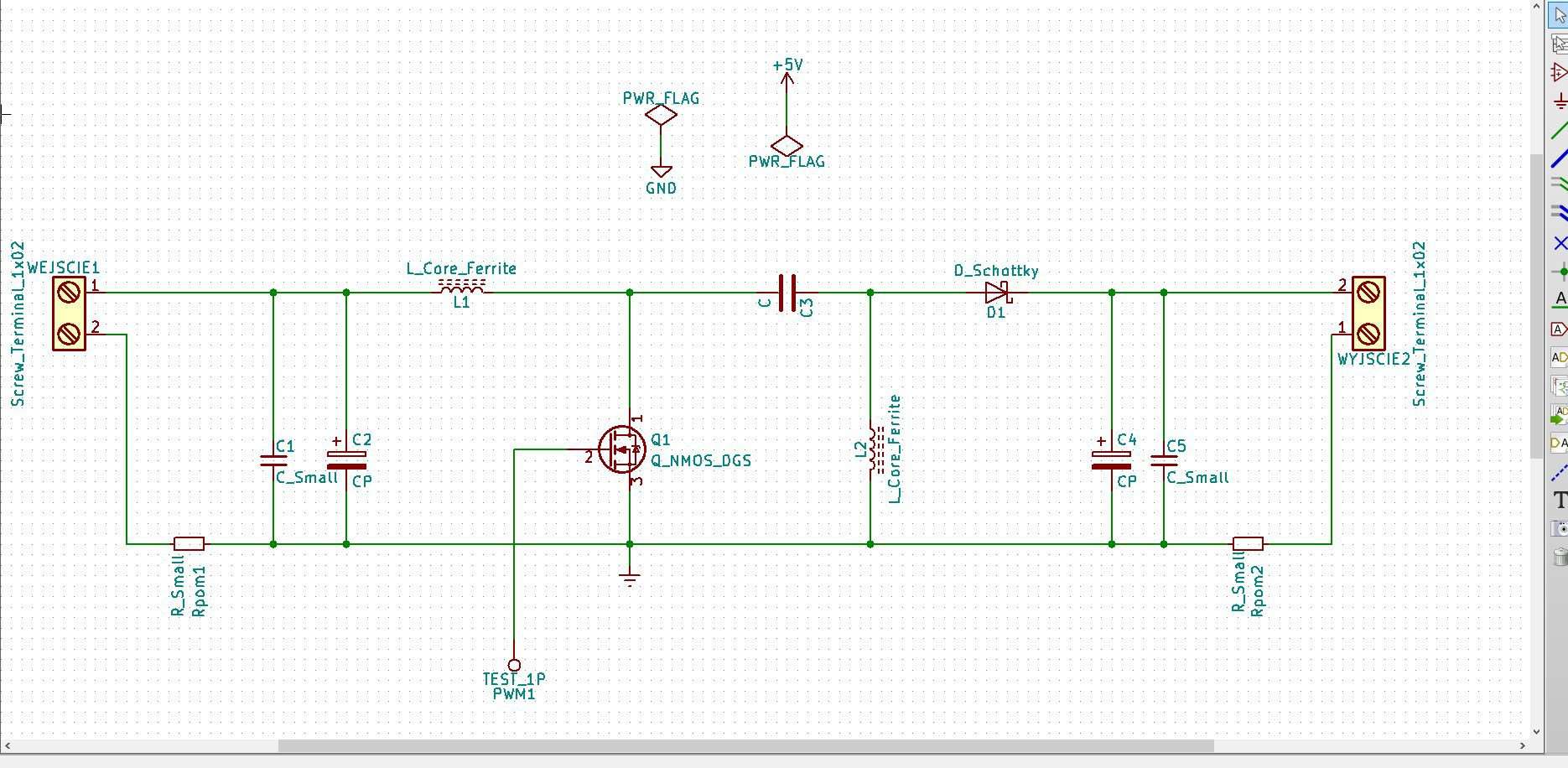

Rysuj schemat, zobaczymy jak to sobie wyobrażasz. Możesz pokazywać gotowe bloki po kawałku. Niekoniecznie wszystko od razu, bo może być dużo zmian a po co się narobić na bezdurno?
Schemat w KiCad:
Schemat w LTSpice:
Symulacja:
Tak mają wyglądać te rezystory?
Jeszcze muszę dorysować opampy ale to dopiero jutro się chyba za to wezmę bo dziś jeszcze mam sporo innych rzeczy do roboty 😋
Rezystancje wewnętrzne ogniwa 1C lipol przyjąć w okolicach 10mR?
WAŻNE: te tranzystorki są bardzo małe, nie spodziewałem się takich 😃 Nie uszkodzę ich lutując lutownicą kolbową? :/
Pracuj wolniej i uważniej. Lewy opornik pomiarowy. Na pierwszym schemacie jest OK a na drugim? Co nim mierzysz? Jaki prąd? Przecież źródło prądowe wraz z diodami stanowi nierozłączny zespół - model baterii słoneczniej. A teraz wstaw ten moduł w miejsce kostki WEJSCIE1 na prawym schemacie. I masz coś innego niż narysowałeś na drugim. Przecież w końcu kiedyś nie będziesz miał nikogo kto Ci będzie patrzył na ręce.
