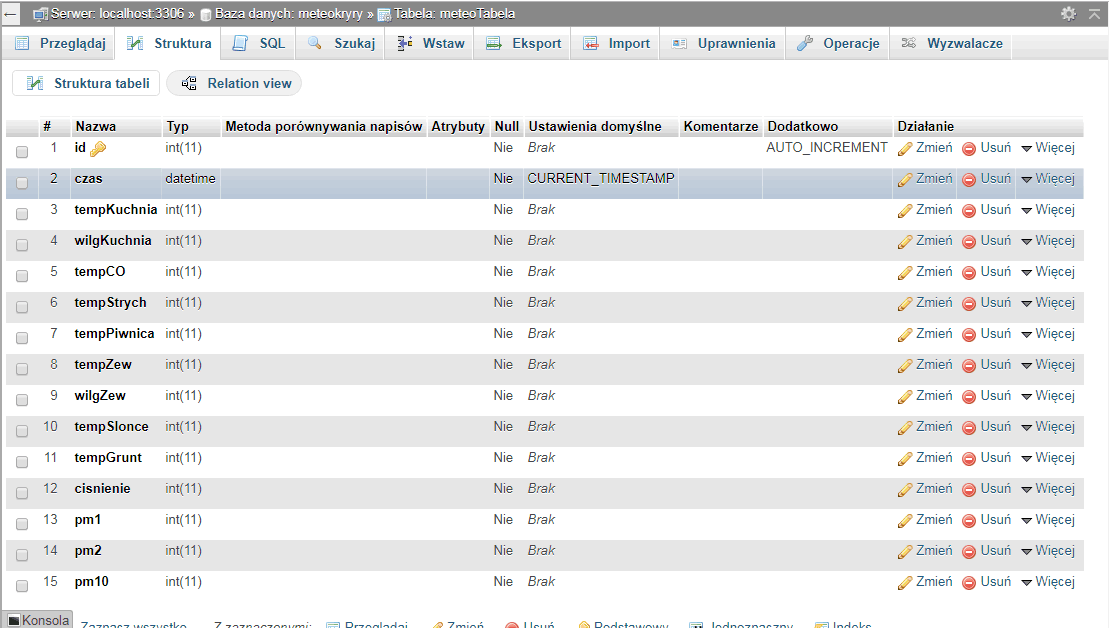

ok wczoraj coś czytałem, i tak mi się dzisiaj skojarzyło... createm to se mogę nową tabelę zrobić...
to co, nie wolno mi tej tabeli zrobić "graficznie" w phpMyAdmin?
przecież to tylko 12 czujników...
15 pozycji: data, czas i 13 czujników...
Ależ możesz sobie zrobić graficznie, w końcu po to jest phpMyAdmin i to tylko interfejs do "create table".
I nie 15 pozycji a 14 - jeśli zrobisz oddzielnie datę i czas to potem będziesz kombinował jak koń pod górkę. Istnieje typ datetime, tego się trzymaj, zrób dokładnie tak jak Ci pokazałem (czyli primary key i default current_timestamp), jeśli nie wiesz dlaczego to spróbuj jednak przeczytać po angielsku: https://dev.mysql.com/doc/refman/5.7/en/data-type-defaults.html - a przynajmniej pierwszą (tę krótszą) część "handling of explicit values".
Tak przy okazji sprawdziłem - translator Googla bardzo prawidłowo to przetłumaczył, tak że dalszych argumentów o słabej znajomości angielskiego nie przyjmuję.
Jakbyś się zastanawiał dlaczego datetime a nie timestamp to później wyjaśnię, w każdym razie przyjmij że do zapisu tego typu danych (pozycja w czasie konkretnego zdarzenia) służy właśnie typ datetime.
  • Pomogłeś! 1

Dołożyłem jescze id, żeby móc sprawdzić ile zapisów jest w bazie, choć bez tego też pewnie da się to policzyć, tak?
Może być ta tabela?
P.S. ten link do tego wegańskiego portalu bardzo ciekawy, 60-min kurs bardzo ogólny, to już wolę W3school, mają nawet fajne apki na telefon.
Jednak najciekawszy był ten artykuł: https://www.sqlpedia.pl/wszystko-o-null/, ciekawa sprawa ten null...:-)
Edytowano przez SOYER
Jasne i sensowne. Szczególnie fragment o tym jak wywalę część rekordów i wtedy id zupełnie traci sens. O tym nie pomyślałem.
ID wylatuje.
