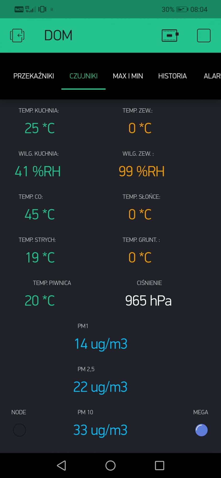

no właśnie nie wiem jak to zrobić by zapisywać te wszystkie historyczne dane potrzebne do wykresów.
Ogromna “tabelka"?

już doczytałem;)... podstawy kwerend...
Najlepiej jakby było: wynik ostatni, a za poprzednie dni uśredniona wartość z całej doby, dodatkowo max i min wartość z każdego dnia, plus uśrednienia dla każdego miesiąca osobno...
Tylko nie wiem co z tego w tabeli a co z wyliczeń, chodzi mi o to czy jest sens trzymać poszczególne pomiary co iluś minutowe, za ileś tam wstecz. Czy też po północy wyciągamy średnie za ostatnią dobę i zapisujemy.
Jak się robi takie bazy?
Do tego właśnie służą bazy danych i wbudowane w nie funkcje statystyczne - wyciąganie wartości minimalnych/maksymalnych,  średnie, odchylenia, mediany i co tam cobie jeszcze wymyślisz.
A co ile minut wrzucasz dane do bazy? Nie wiem jak jest w Twoim przypadku, a od tego zależy jak to zrobić...
Najpierw się wie co się wrzuca i ile mniej więcej tego będzie - potem w zależności od tego projektuje się resztę. Ale głównym elementem będzie zawsze tabela podobna do tej, którą zaproponowałem.
