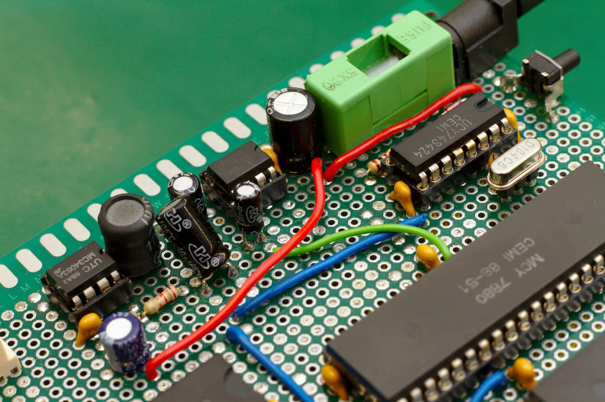

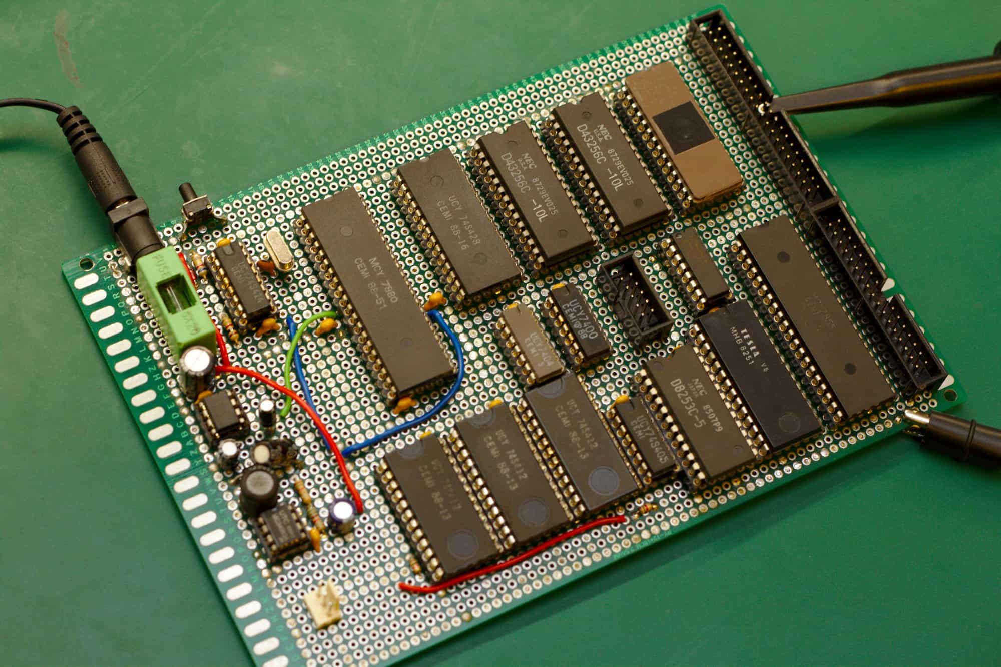

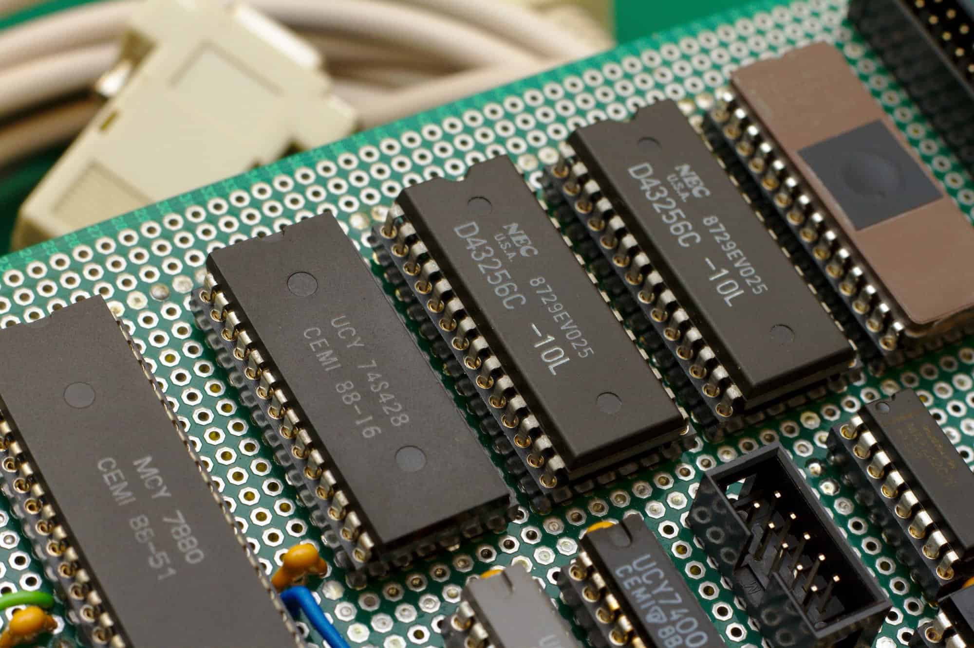

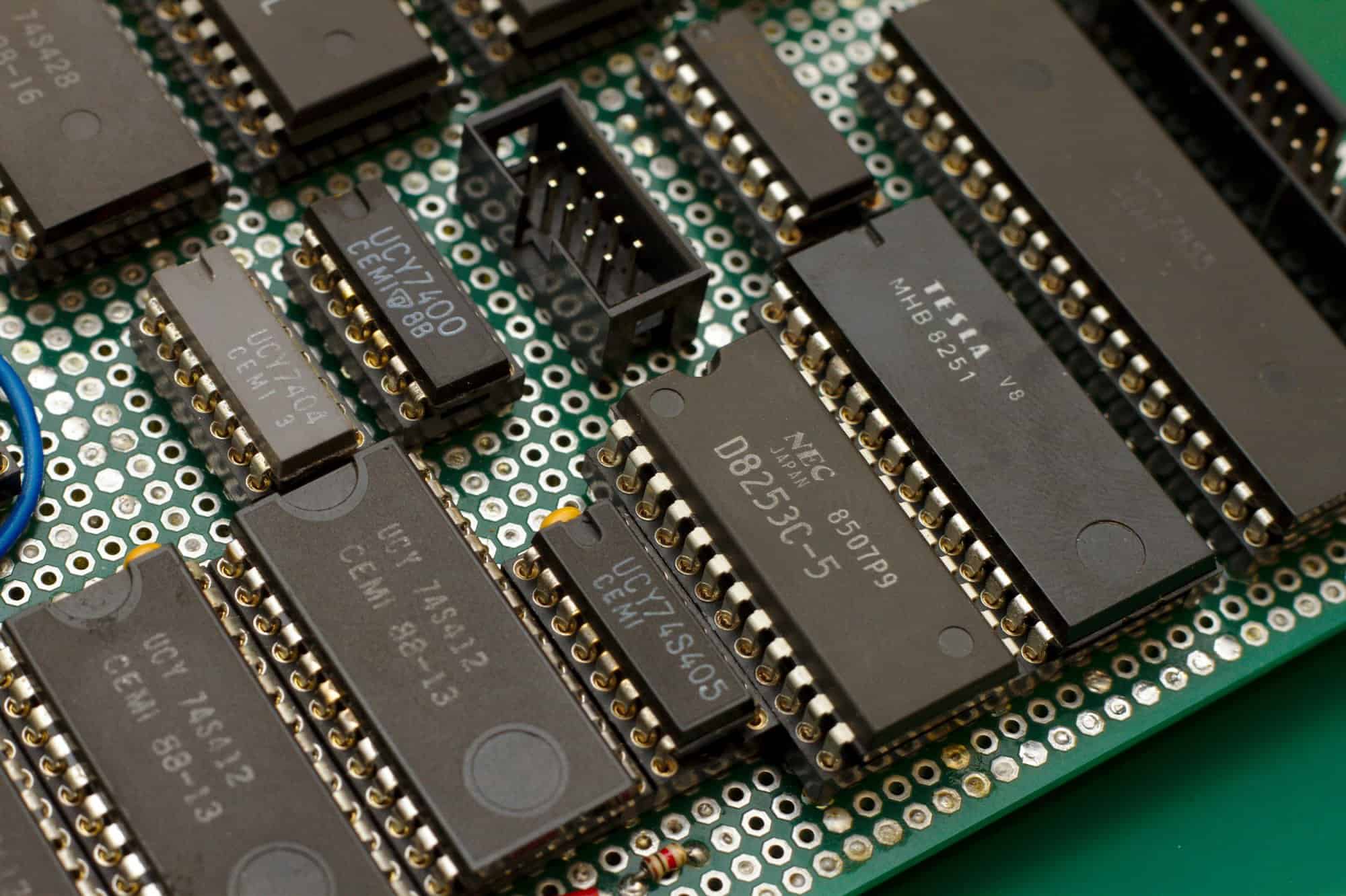

Na Twojej płytce widzę nie tylko CPU ale także kontroler, zegar, dekoder 405 a nawet rejestry 412 produkcji polskiej. NIe wiem, czy nawet 8255 nie masz z CEMI - napis jest nieczytelny, czyli wszystko co można było wziąłeś z "narodowej" produkcji. Jedynie kostki których nie robiliśmy, jak USART 8251, liczniki 8253 lub pamięci masz zachodnie. To tak specjalnie czy efekt jest niezamierzony? A jeśli specjalnie celowałeś w układy CEMI to zdradź proszę tajemnicę gdzie dzisiaj kupiłeś takie zabytki polskiej myśli technicznej. A może to własne zapasy?

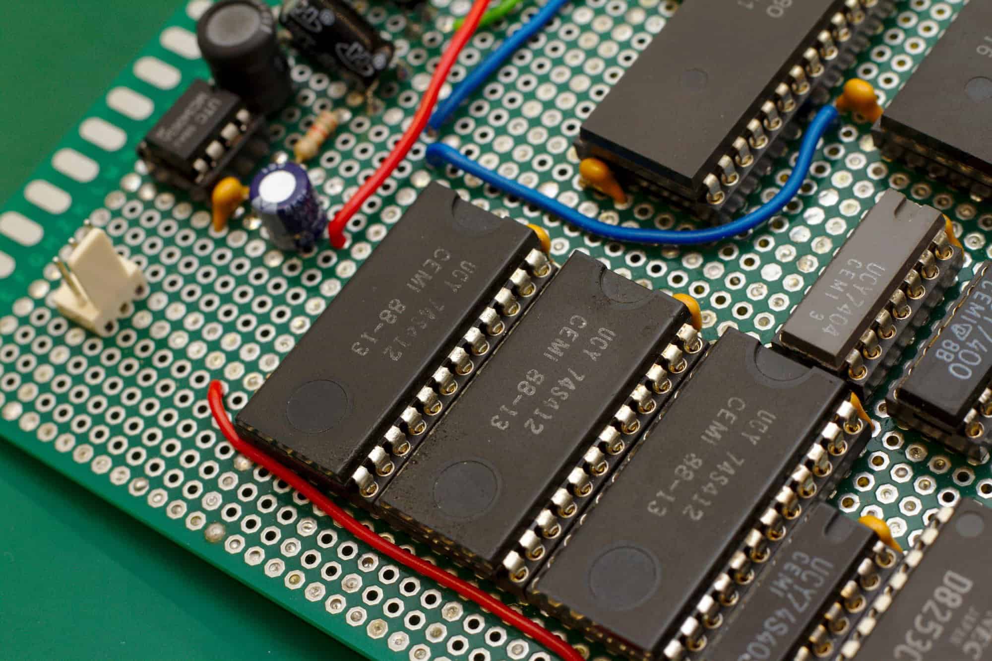

Napisałeś, że organizacja pamięci umożliwia puszczenie CP/M, ale tam RAM powinien być od zera. Jak pogodziłeś to z faktem konieczności startowania z EPROMu? Jakiś remapping z przerzutnikiem przełączającym na żądanie dekoder? Czy mógłbyś przedstawić mapę pamięci przed i po przełączeniu?
Czy oprogramowanie pisałeś na PC z użyciem jakiegoś asemblera skrośnego? Możesz wskazać którego?
Jak zamierzasz zrobić interfejs FDD? Masz jakieś pomysły? Czy także przy pomocy starutkich kostek typu 8272 (o ile pamiętam numerację), coś "nowszego" od Western Digital (279x?) czy w ogóle jakiś współczesny kontroler np. Microchipa? A może będą to 8-calowe monstra zajmujące pół typowego biurka?
To samo pytanie o kartę video 🙂 Można to dziś zrobić na wiele sposobów, kontrolerów CRT było przecież jak mrówków a ja jestem ciekaw Twojego pomysłu. I gdzie będzie miejsce (na mapie pamięci) na video-RAM? Grafika czy znakowy? A może osobny terminal szeregowy/RS232 z klawiaturą i CRT?
Układ 8255 również jest produkcji CEMI, napis na obudowie faktycznie jest mocno zatarty. Zastosowane polskich układów było z mojej strony celowe. Jak je zdobyłem? Część udało mi się kupić na Allegro, część miałem w swoich domowych zapasach. Amatorską elektroniką zacząłem się interesować jeszcze jako dzieciak, w latach dziewięćdziesiątych, a wtedy części od CEMI były dostępne za bezcen. Trochę więc kupiłem ich za kieszonkowe, trochę dostałem od wujków również zajmujących się tym hobby. Wtedy oczywiście moje zainteresowania ograniczały się do odtwarzania cudzych projektów, opisywanych w książkach.
Wracając do opisywanego projektu - rozglądałem się też za 8251 i 8253 wyprodukowanymi w innym kraju bloku wschodniego, ale nie udało mi się ich na czas zdobyć. Zastosowałem więc elementy z zachodu. No i pamięci są zachodnie (i nieco bardziej współczesne). Stwierdziłem, że stosowanie układów DRAM od CEMI jest niewarte zachodu. To znaczy efekt byłby fajny, ale wtedy komputer nie zmieściłby się na jednej płytce, a jego wykonanie zajęłoby mi dużo więcej czasu...
Cytat
Prosty układ na dwóch bramkach NAND, sterowanych z układu UCY74S412 (który jest również wykorzystywany do przełączania banków pamięci RAM). Układ jest wpięty między procesor i szynę adresową, na dwóch najstarszych liniach. Po restarcie są one trzymane w stanie wysokim, przez co program wykonuje się od 0xC000, czyli od początku EPROM-u. Dopiero wtedy linia sterująca jest zerowana i bramki zaczynają przepuszczać stany A15 i A14 wystawiane przez CPU.
Jeśli chodzi o organizację pamięci, to najpierw mamy 32kB RAM-u dostępnego bezpośrednio. Potem kolejne 32kB RAM-u w formie dwóch banków po 16kB. Następnie 16kB EPROM-u.

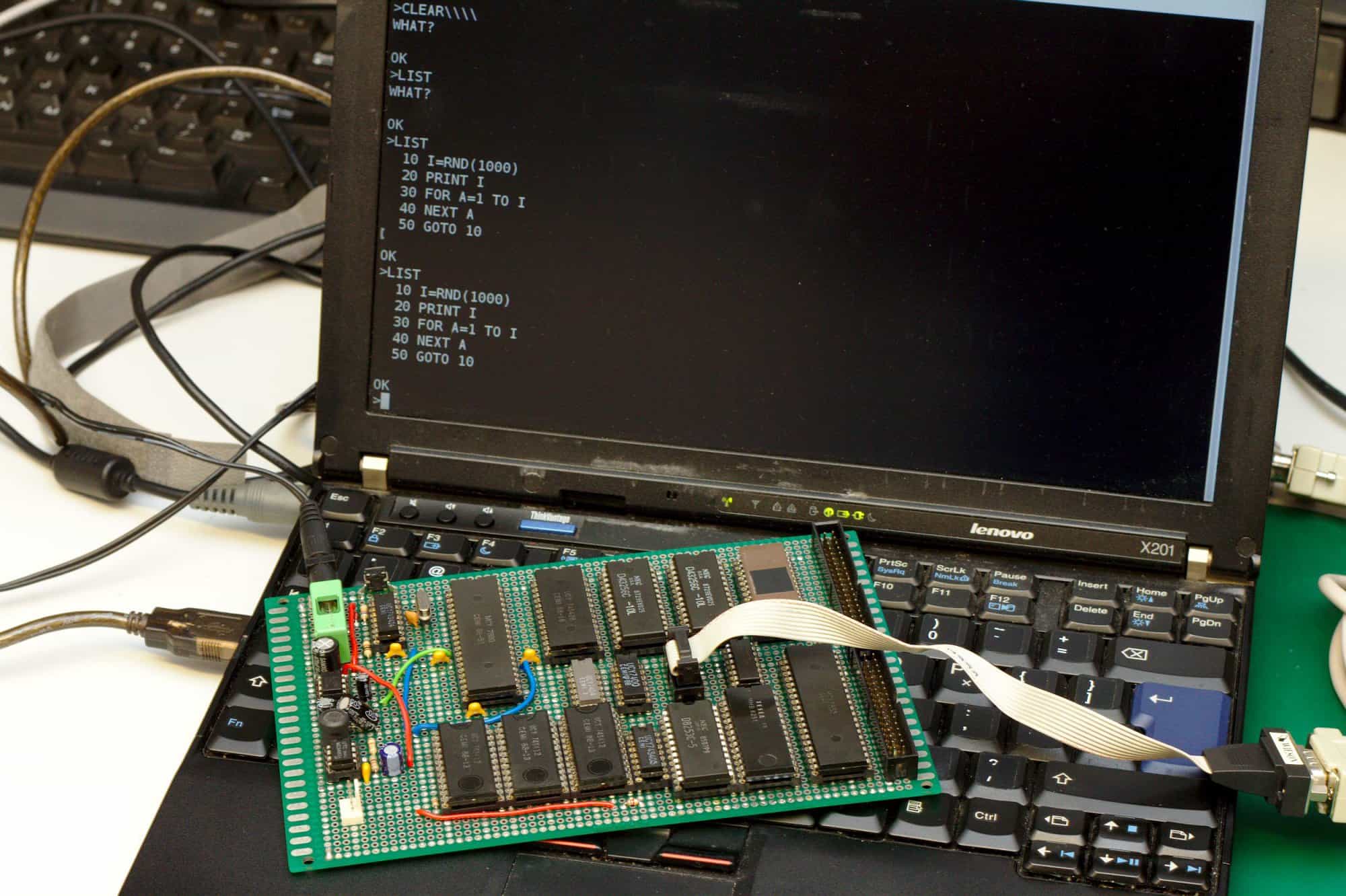

Na samym początku zaczynałem od przeglądarkowego asemblera  asm80.com. To na nim pisałem kod do migania diodą. Na etapie portowania TinyBASIC-a używałem ACME cross-asembler, chociaż eksperymentowałem też z kilkoma innymi.
