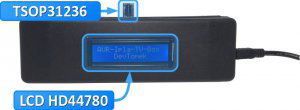

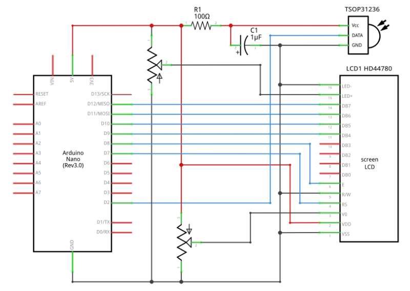

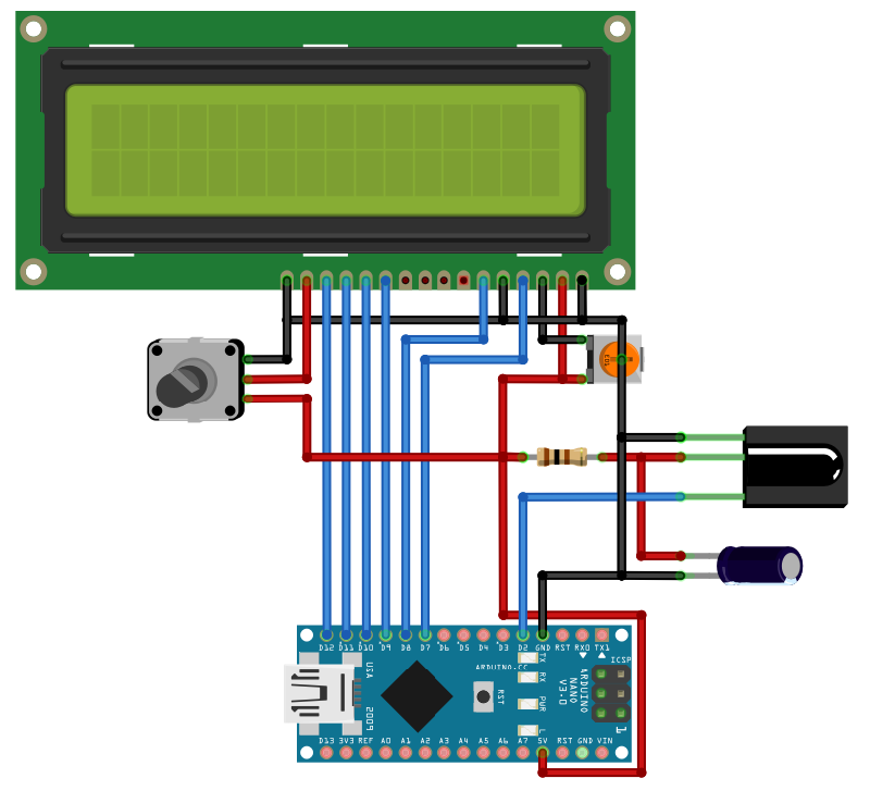

AVR-IplaTV-Box v2, czyli Ipla TV na Twoim telewizorze!
Właśnie zaakceptowałem Twój opis, możesz go teraz zgłosić do akcji rabatowej umieszczając link w temacie zbiorczym. Dziękuję za przedstawienie ciekawego projektu, zachęcam do prezentowania kolejnych DIY oraz aktywności na naszym forum 🙂
PS pierwotnie ten post miał być aktualizacją poprzedniego tematu, ale za moja namową publikuję go jako osobne DIY, bo chyba tak będzie rozsądniej. Pierwsza wersja projektu była opisana tutaj:
