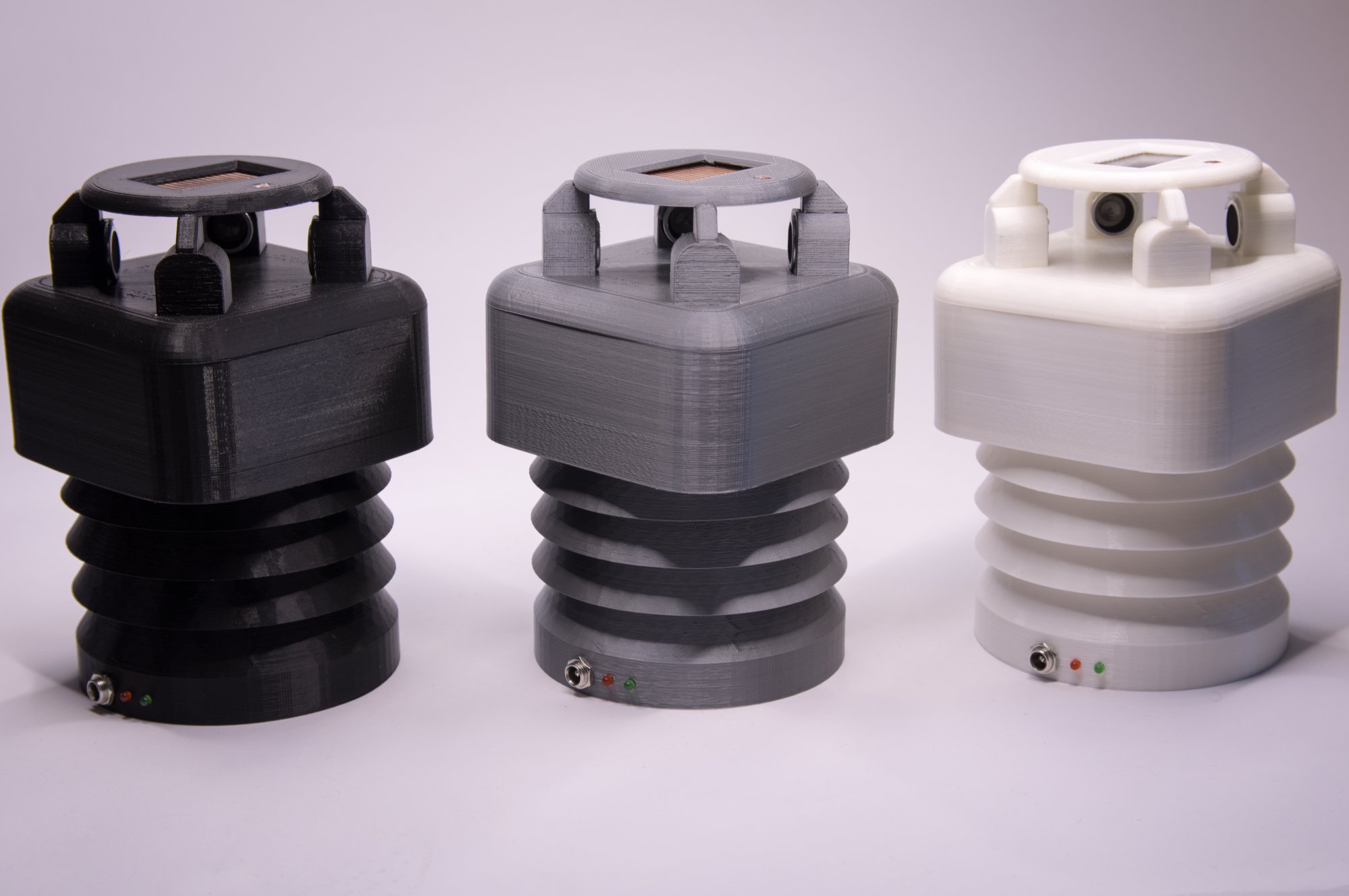

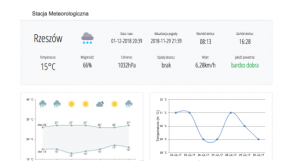

Stacja meteorologiczna służy do przeprowadza dokładnych pomiarów pogody oraz sprawdzania jakości powietrza. Urządzenie pobiera dane z czujników, następnie zapisuje je do bazy danych po czym zostają wyświetlone na stronie internetowej. Całe urządzenie zostało zamknięte w obudowie wydrukowanej w drukarce 3D. Czujniki zainstalowane w urządzeniu pobierają dokładne dane pogodowe. Stacja posiada zaawansowaną metodę pomiaru prędkości wiatru przy użyciu ultradźwiękowych czujników ruchu.
IMGP8465.thumb.jpg.9b3c73501b340d26840eef053fa3c874.jpgIMGP8486.thumb.jpg.a1f5b4aff5e47398c1e9f62b107798b3.jpg

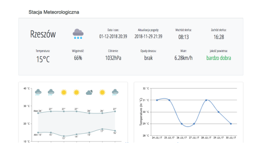

Stacja działa na Raspberry PI 3+, obsługuje również starsze modele (z wbudowanym wifi) oraz na Raspberry PI ZERO (W). System operacyjny to Linux wersja Raspbian STRETCH LITE bez interfejsu graficznego. Kod źródłowy czujników został napisany w Python’ie. Dane z czujników zapisywane są przy użyciu Raspberry PI do bazy danych MySQL. Następnie zostają wyświetlone w aplikacji internetowej, która napisana została w PHP.
Urządzenie wymaga połączenia z Internetem. Aktualnie wykorzystywane jest połączenie poprzez WIFI. Komunikacja pomiędzy urządzeniem a administratorem przeprowadzana jest poprzez protokół SSH i FTP. Stacja jest zbudowana w taki sposób, żeby użytkownik mógł w łatwy sposób ją obsługiwać. Aby włączyć stację należy podłączyć ją do prądu. Działanie urządzenia zostanie zasygnalizowane świeceniem diody (czerwonej) oraz miganiem diody zielonej, która świeci przy wysyłaniu danych do bazy.
Oprócz graficznego przedstawienia danych aplikacja posiada skrypty do obliczenia m. in. wschodu i zachodu słońca w danej lokalizacji. Oprogramowania posiada opcje, w których m. in. możemy ustawić czas pomiaru pogody i zapisu do bazy danych. Jest to ważne ponieważ możemy sami ustalać jak często stacja ma sprawdzać stan pogody

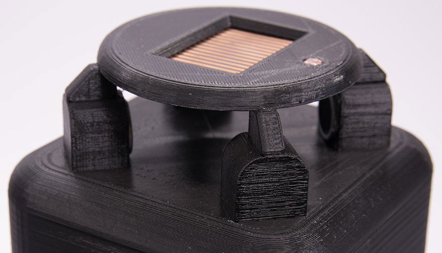

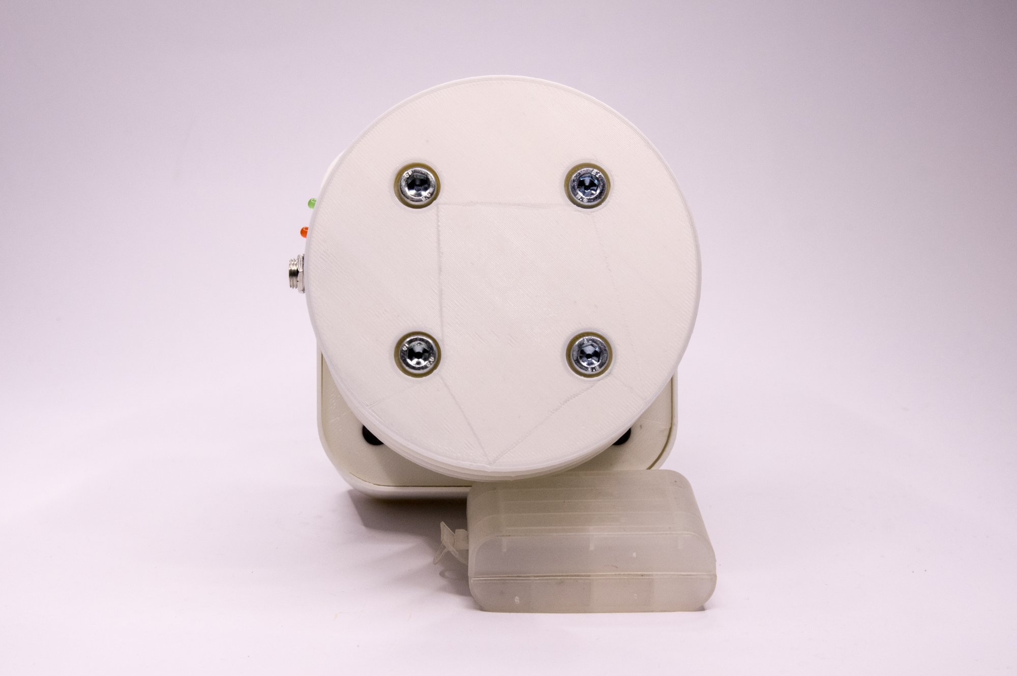

Projekt obudowy

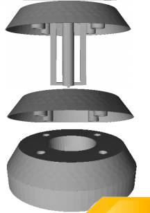

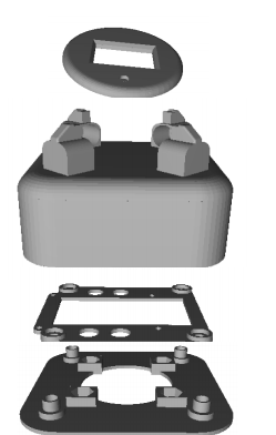

Obudowa została zaprojektowana w programie FreeCAD. Składa się ona z 9 elementów. Została wydrukowana w drukarce 3D – Anet A8 (moja własna drukarka). Materiał wykorzystany podczas druku to PLA, temperatura druku 205°C. Łączny czas druku wynosi 19 godzin, zużywa 174 gram materiału przy wysokości warstwy 0.2mm.

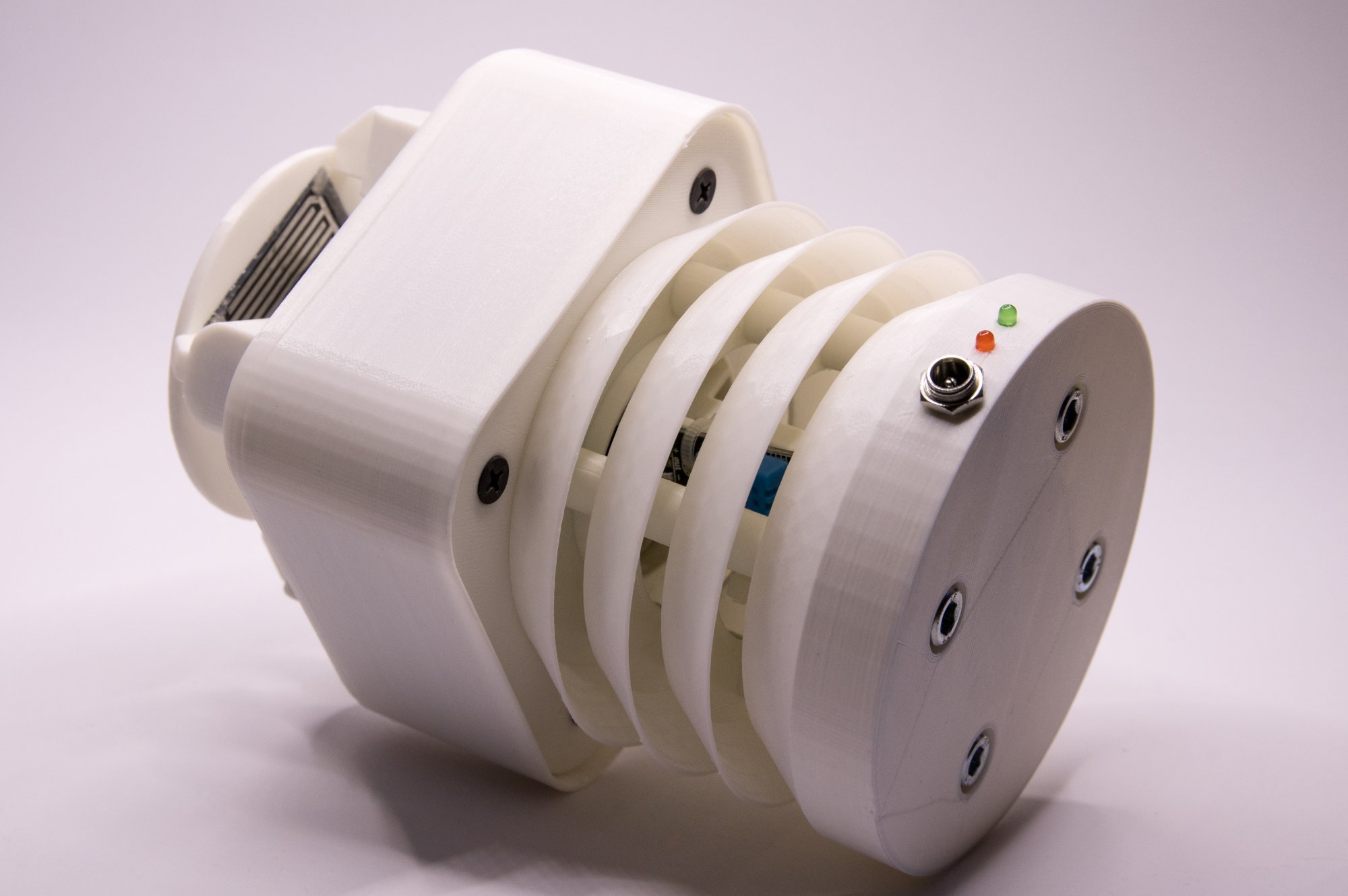

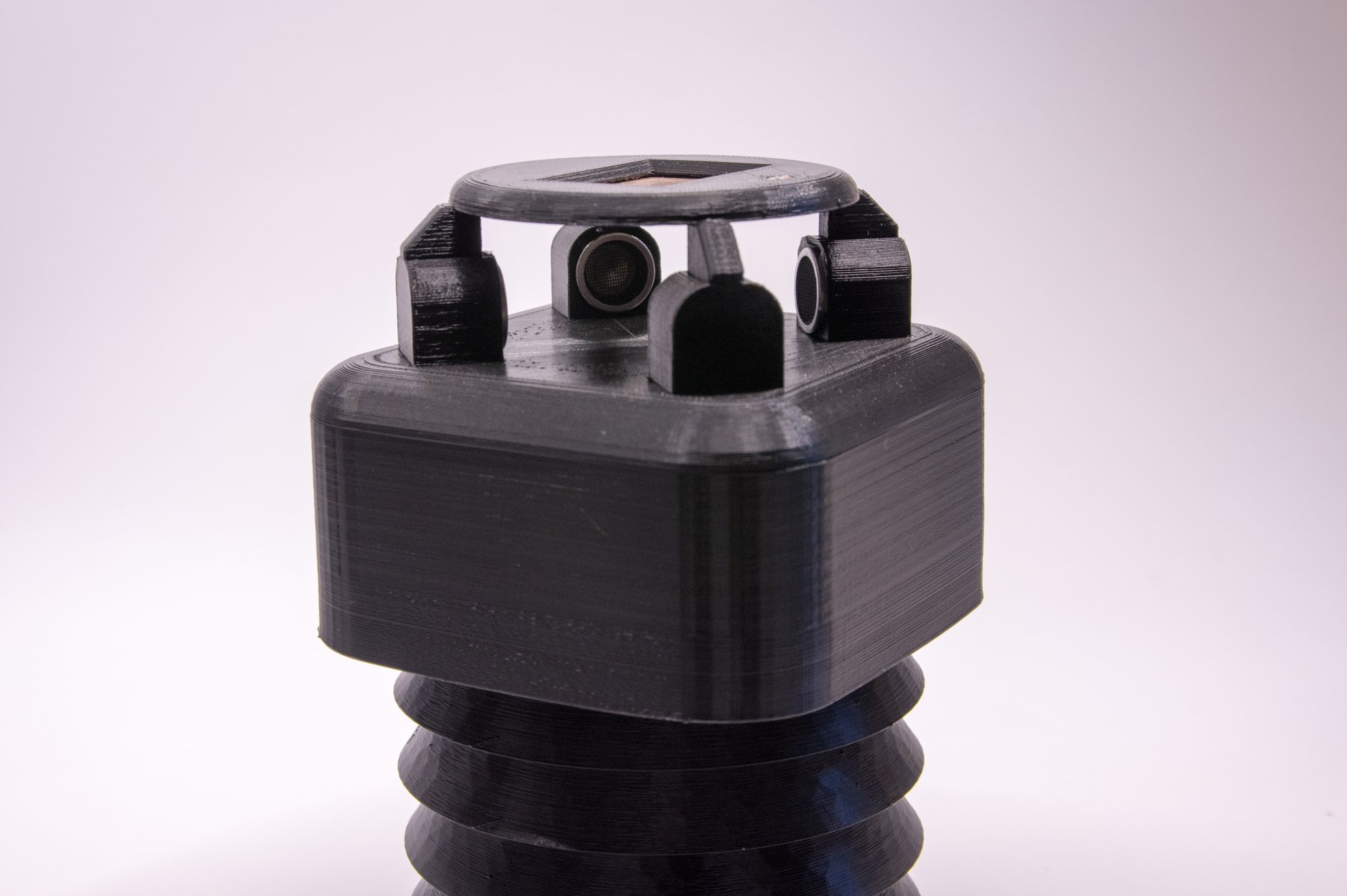

Projekt obudowy został wykonany w taki sposób, aby urządzenie było odporne na deszcz i wiatr. Opływowość stacji pozwala na wykonywania dokładnych pomiarów prędkości wiatru. Na samej górze stacji zamontowany został czujnik opadów deszczu oraz czujnik natężenia światła. Następnie pod nimi umieszczone są ultradźwiękowe czujniki prędkości wiatru. Kolejny element to obudowa chroniąca RB PI i elektronikę. Obudowa posiada specjalne mocowanie na RP PI, które sztywno trzyma urządzenie. Następnym elementem jest rdzeń, do którego przymocowane są pozostałe czujniki. Obudowę zamyka podstawka, w której znajduję się główny przewód zasilający oraz diody sygnalizujące działanie.
1.thumb.PNG.6250dc8057221843216fd4b4418e3a24.PNG1.thumb.PNG.e205cea5848e22f748921a467e8aa759.PNG

    Pomiar prędkości wiatru bazuje na ultradźwiękowym czujniku odległości „HC-SR04”. Ultradźwiękowy pomiar prędkości polega na zmierzeniu różnicy czasu przejścia impulsów ultradźwiękowych propagujących w kierunku przeciwnym do kierunku przepływu.

@badrabbit96 świetny projekt! To hobbystyczne DIY czy projekt komercyjny? Jak w praktyce sprawa się pomiar prędkości wiatru za pomocą czujników ultradźwiękowych? Napisz coś więcej na ten temat?
@Treker Dziękuję 😉 Projekt ten wykonałem do zrobienia pracy inżynierskiej.  Co do pomiaru prędkości wiatru to dosyć skomplikowany proces same czujniki zostały lekko zmodyfikowane oraz napisałem dosyć skomplikowany algorytm bazujący na tej publikacji. Oczywiście następnie musiałem kalibrować czujnik ale wynik końcowy jest zadowalający.
