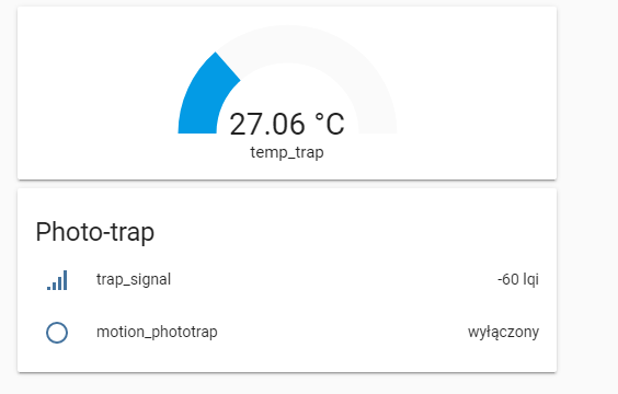

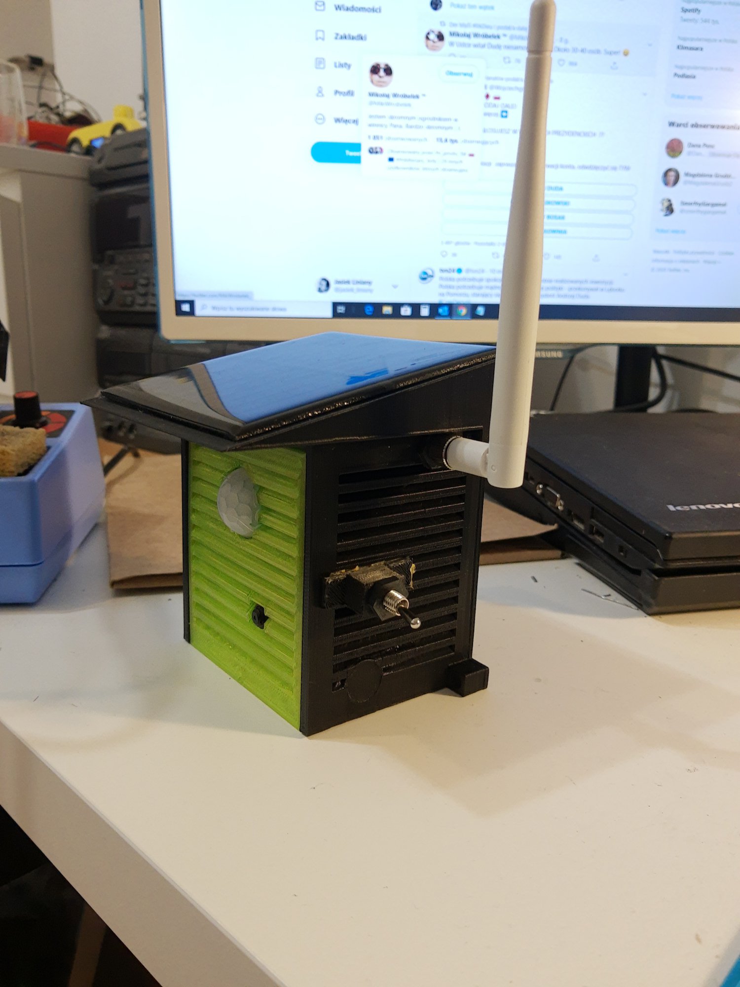

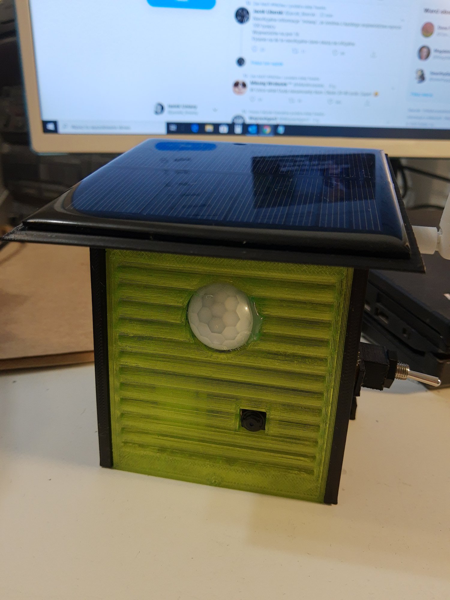

jasiek_ Czerwiec 8, 2020 Udostępnij Czerwiec 8, 2020 No to jeszcze fotki mojej konstrukcji, działa całkiem sprawnie choć trudno przetestować enrgożerność. Dołączam jeszcze kod wzbogacony o monitorowanie sygnału wi-fi- dość przydatne w terenieesp32_cam_trap_FTP_PIR_MQTT_v2.zip. 2 Cytuj Link do komentarza Share on other sites More sharing options...

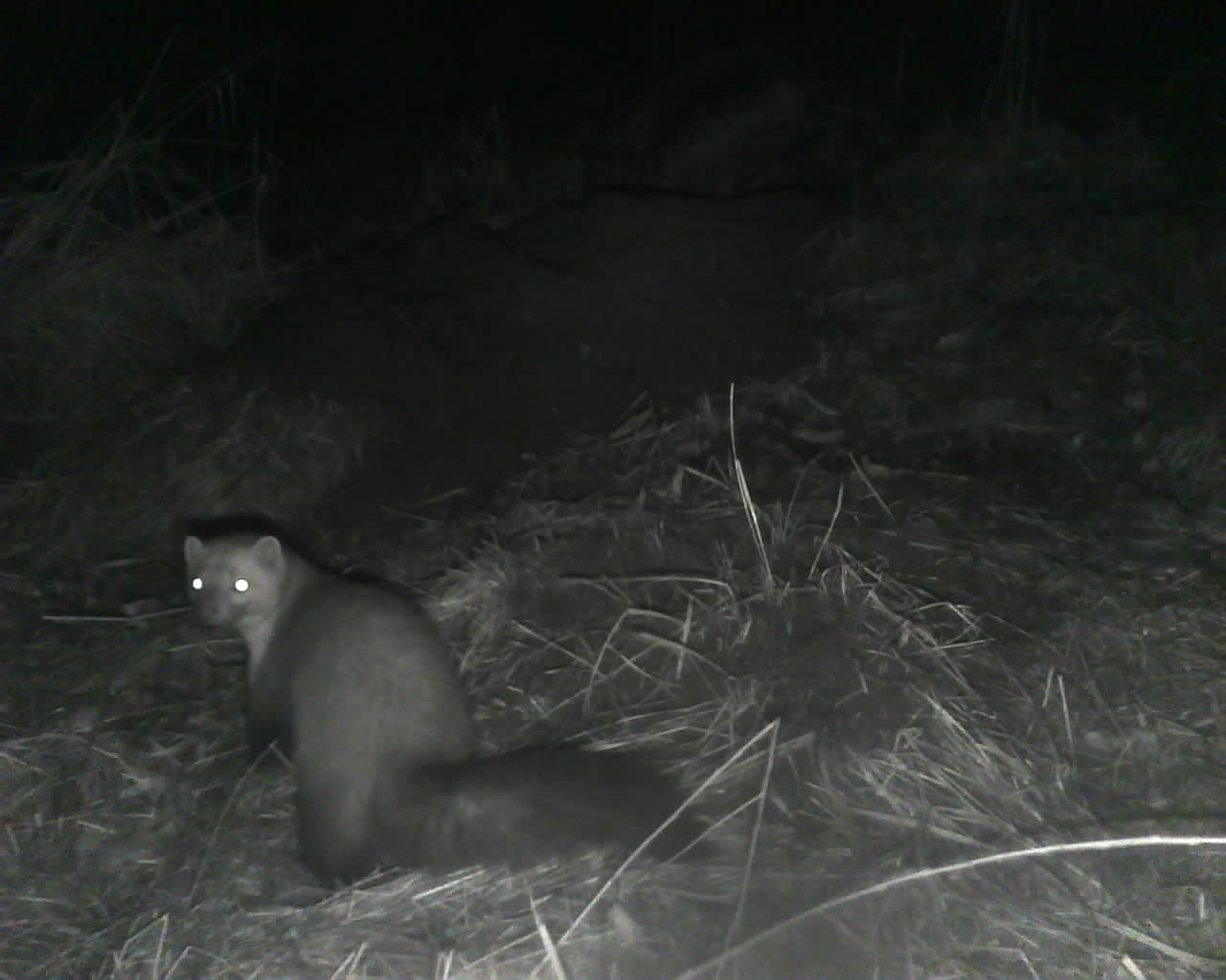

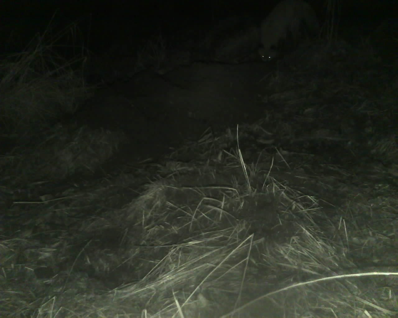

Popularny post Miglandz Styczeń 5, 2021 Autor tematu Popularny post Udostępnij Styczeń 5, 2021 Ktoś gdzieś mi pisał że w nocy mi to zdjęć nie będzie robić i czy się nie zastanawiałem czy nie użyć lepszego przetwornika. Ostatnio coś mi 2 razy zjadło tą kamerę w nocy, więc postanowiłem to upolować. Wydłubałem z obiektywu filtr IR i zamontowałem 2W podczerwień, niestety przy takim modzie wiązało się to z zasileniem całości z większej baterii więc pomysł z panelem PV odpadł. Dodatkowo przy takiej modyfikacji w dzień brak kolorów 😞 kilka fotek z nocnych łapanek: ładnie oczka świecą myszka, lisek, jakiś jelonek i chyba kuna W nocy każdy z zwierzaków zbliżał się do kamery na kilka cm ale jak narazie nie było tego złego zwierzęcia które mi gryzie sprzęt 😛 5 Cytuj Link do komentarza Share on other sites More sharing options...
Gieneq Styczeń 7, 2021 Udostępnij Styczeń 7, 2021 @Miglandz te 2 zdjęcie jak z horroru 😄 Świecące oczy w czerni i nic poza tym. Cytuj Link do komentarza Share on other sites More sharing options...

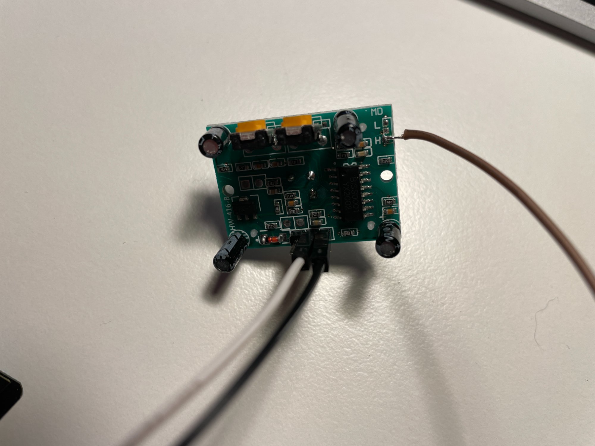

maciekk05 Styczeń 13, 2023 Udostępnij Styczeń 13, 2023 Udało mi się ogarnąć połączenie prawie kompletnie. Mam tylko jeden dylemat dotyczący połączenia. Czy mógłby ktoś powiedzieć mi, czy poprawnie dedukuję, bo na zdjęciach w tym poście niestety tego nie widać. Jak połączyć czujnik PIR z esp32? Z przetwornicy wychodzi napięcie 5V i jest podłączone do slotów w esp32 (5V, GND). Natomiast czujnik PIR też wymaga napięcia 5V - czy przewody od PIR powinny być zmostkowane w esp (albo po wyjściu z przetwornicy)? Czy należy podłączyć PIR do 3,3V? (ale to bezsensu chyba). Cytuj Link do komentarza Share on other sites More sharing options...
Treker (Damian Szymański) Styczeń 13, 2023 Udostępnij Styczeń 13, 2023 42 minuty temu, maciekk05 napisał: Natomiast czujnik PIR też wymaga napięcia 5V - czy przewody od PIR powinny być zmostkowane w esp (albo po wyjściu z przetwornicy)? Czy należy podłączyć PIR do 3,3V? (ale to bezsensu chyba). Jeśli czujnik PIR musi być zasilany z 5 V to musisz go zasilić z 5 V. Najważniejsze, aby masa ESP i PIR były połączone, a jeśli w urządzeniu jest jedno źródło zasilania to tak właśnie będzie. Trzeba tylko pamiętać, że na wyjściu czujnika będzie wtedy 5 V - jeśli Twój mikrokontroler wytrzyma takie napięcie na wejściu to będzie działało. Tyczy się to wszystkich rozwiązań, ale np. w przypadku Raspberry Pi byłby problem, bo nie można na wejścia RPi podać 5 V. Wtedy konieczny byłby dodatkowy konwerter poziomów logicznych (w najprostszej postaci dzielnik napięcia). 1 Cytuj Link do komentarza Share on other sites More sharing options...
maciekk05 Styczeń 13, 2023 Udostępnij Styczeń 13, 2023 @Treker bardzo dziękuję za pomoc. Teraz wszystko staje się jaśniejsze. Jak napisałem - próbuje uczyć się korzystając z projektu @Miglandz i pozostałych kolegów. Wiec korzystam z zasilania baterią, następnie przetwornicą podnoszę napięcie do 5V i w ten sposób zasilam esp32. I teraz próbuję podpiąć czujnik PIR. z opisu czujnika wynika, że potrzebuje on zasilania 5V (czujnik PIR HC-SR501). Więc zgodnie z moją intuicją i Twoją radą 🙂 spróbuję podpiąć go do slotów 5V, GND w esp. Powinno dać radę (być może tak to jest zrobione w projekcie, natomiast nie do końca widać to na zdjęciach. Może autor uznał, ze to oczywiste 🙂 ) Jeszcze raz wielkie dzięki za pomoc. Cytuj Link do komentarza Share on other sites More sharing options...
Popularny post ethanak Styczeń 13, 2023 Popularny post Udostępnij Styczeń 13, 2023 (edytowany) 15 minut temu, Treker napisał: Trzeba tylko pamiętać, że na wyjściu czujnika będzie wtedy 5 V Przede wszystkim - jaki to czujnik PIR, bo link w pierwszym poście nie działa. Jeśli to HC-SR501 albo HC-SR505 to na wyjściu jest 3.3V a nie żadne 5V. (o, autor mnie ubiegł) Te czujniki można zasilać z 3.3V, ale w nieco nietypowy sposób (przykład: https://www.linuxsystems.ovh/przerobka-czujnika-ruchu-pir-hc-sr501-na-3-3v/). Google na pytanie "hc-sr501 3.3v" poda więcej liników. Edytowano Styczeń 13, 2023 przez ethanak 3 Cytuj Link do komentarza Share on other sites More sharing options...

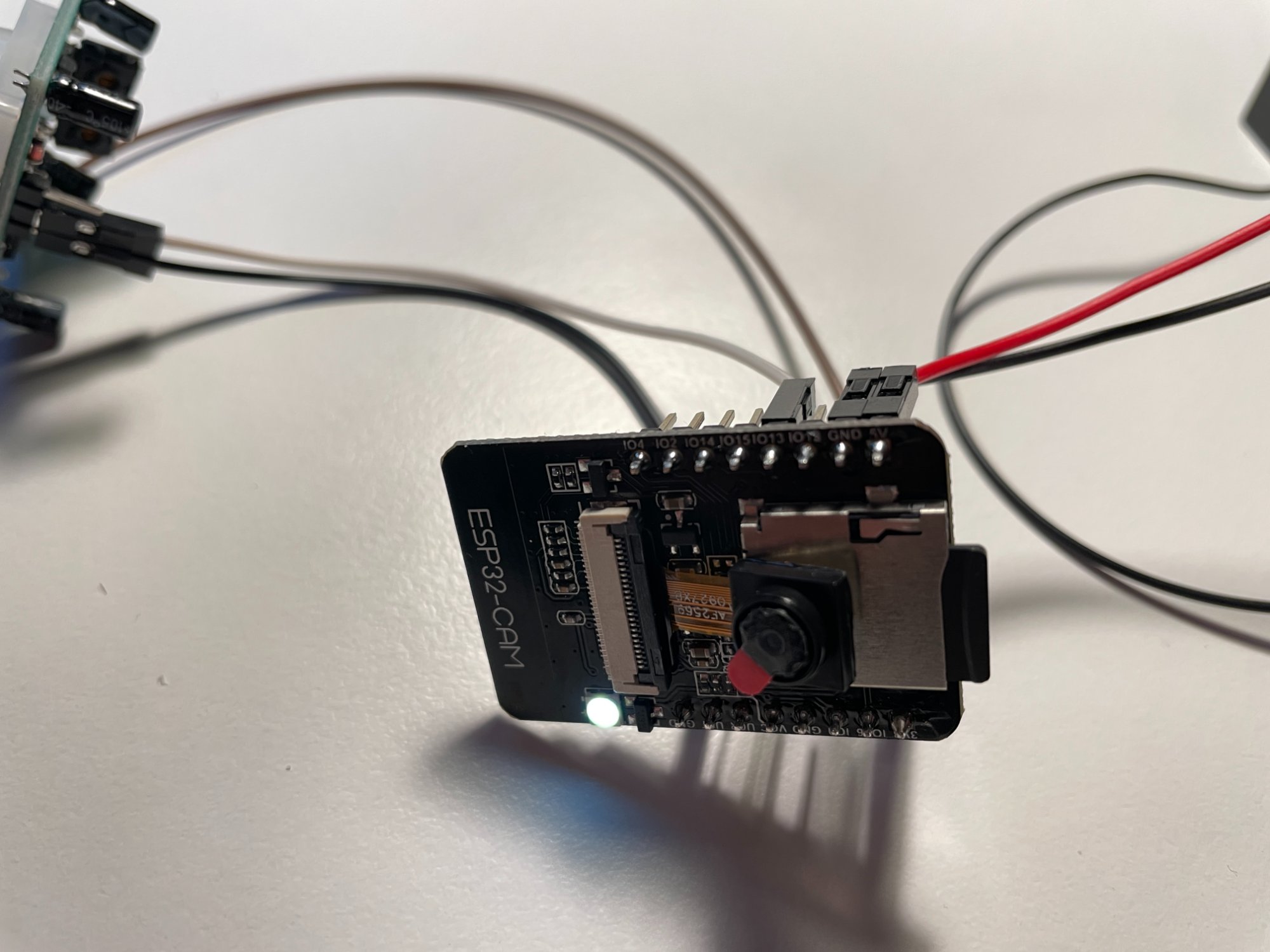

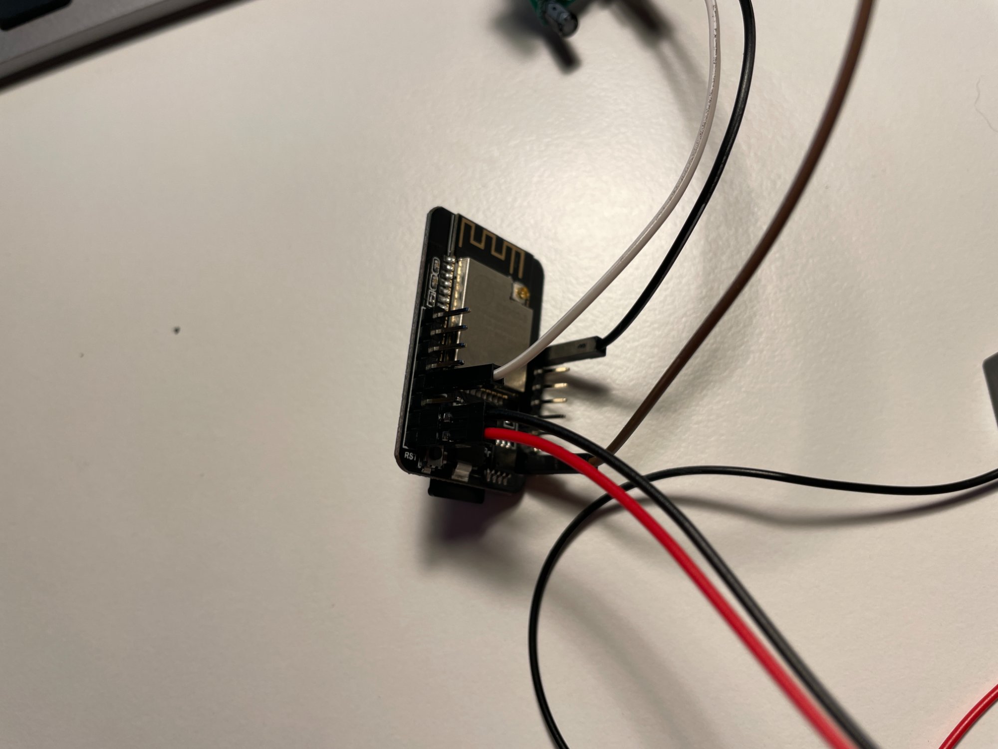

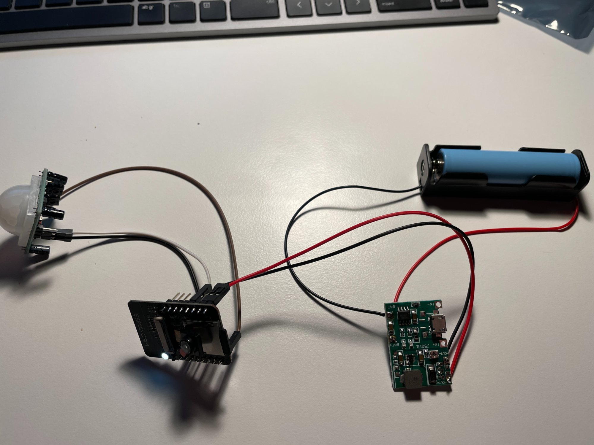

maciekk05 Styczeń 15, 2023 Udostępnij Styczeń 15, 2023 Witajcie, Walczę trochę w weekend i jednak muszę poprosić Was o pomoc. Uzupełniłem dane w oprogramowaniu (podałem dane do ftp, sieci, itp). Wgrałem soft (dodałem brakujące biblioteki do Arduino IDE) i soft wgrał się bez błędów - przynajmniej arduino ich nie zgłaszało. Podłączyłem układ i niestety dioda nie gaśnie, i czujnik pir nie reaguje na ruch, a co za tym idzie - nie robi żadnych zdjęć. Układ mam podłączony następująco (zrobiłem zdjęcia, ale w razie gdyby było nie do końca jasne to układ połączony jest następująco). Bateria 18650 --> przetwornica -- esp32 (na wejściu mam 5V, GND - sprawdziłem napięcie na esp i mam tam faktycznie 5V. Czujnik PIR SR501 (dolutowałem kabel zgodnie z radą @ethanak i podłączyłem do esp (3.3V, GND) dodatkowo, przewód OUT do GPIO 13. I po takim podłączeniu dioda świeci, pir nie reaguje (chyba) i nie mam zdjęć. Aby sprawdzić czy wszystko jest OK, spróbowałem podłączyć esp32 zgodnie z poradnikiem https://randomnerdtutorials.com/esp32-cam-pir-motion-detector-photo-capture/ - prosty program, ale chciałem sprawdzić czy układ generalnie działa. W tym przypadku dioda gaśnie, robi zdjęcia na kartę sd, ale pir znowu nie reaguje jak na pokazanym przykładzie. Co prawda nie wykorzystałem w układzie pokazanych rezystorów, tranzystora itp. Układ był dokładnie taki jak na zdjęciach. I w tej chwili poszukuję możliwej przyczyny problemu - zastanawiam się czy błędu szukać w układzie (podłączenie, itp), czy jednak w jakimś błędzie w oprogramowaniu? Moglibyście doradzić? 1 Cytuj Link do komentarza Share on other sites More sharing options...
