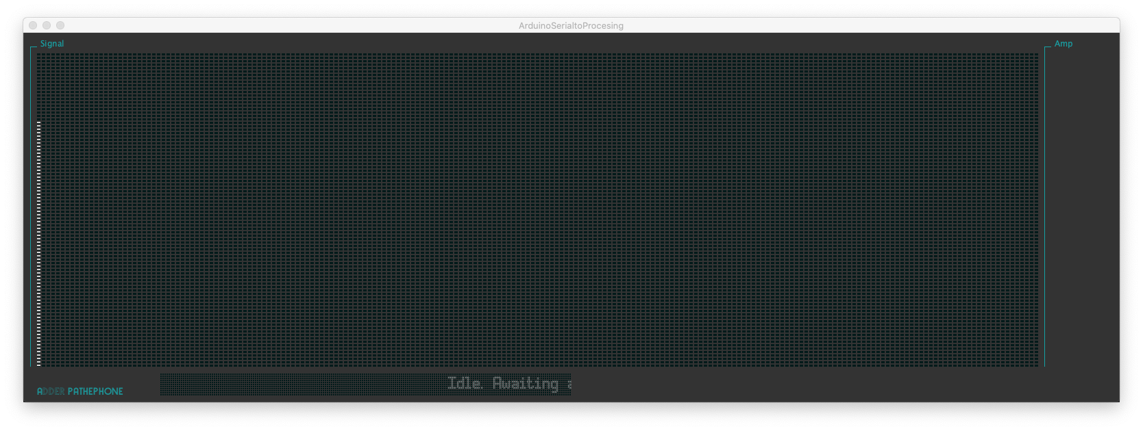

Adder Luty 10, 2021 Autor tematu Udostępnij Luty 10, 2021 A tu aktualny stan projektu. Zalążek Playera sygnału z HC-SR04 🙂 Zapewniam, że to będzie działać. Kiedyś...🤣😂 Cytuj Link do komentarza Share on other sites More sharing options...

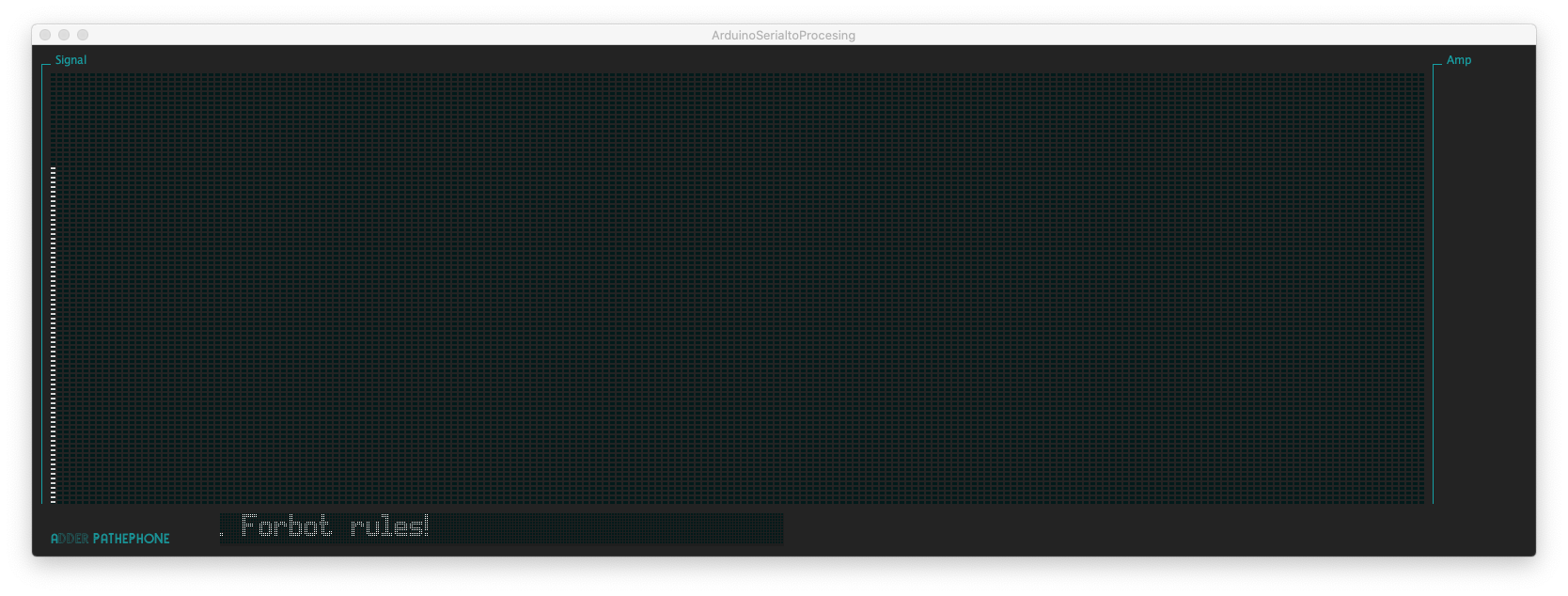

Adder Luty 11, 2021 Autor tematu Udostępnij Luty 11, 2021 (edytowany) Dobry wieczór! Wreszcie dolny wyświetlacz działa jak należy Edytowano Luty 11, 2021 przez Adder 1 Cytuj Link do komentarza Share on other sites More sharing options...
Adder Luty 11, 2021 Autor tematu Udostępnij Luty 11, 2021 I screenshot😀😀😀 Cytuj Link do komentarza Share on other sites More sharing options...

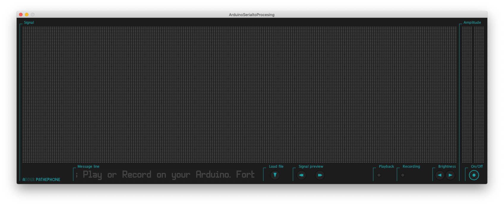

Adder Luty 12, 2021 Autor tematu Udostępnij Luty 12, 2021 (edytowany) Dobry wieczór! Grafika powoli zaczyna być kończona. Zrobiony przycisk STANDBY. Jest trochę obciachowy, ale mam już dość tej dłubaniny (przynajmniej na dzisiaj). 🤕 Został jeszcze główny wyświetlacz. Najtrudniejsza część. Mam wiele pytań, ale nie wiem jak je zadać. Ten kod nie jest banalny (dla mnie). Edytowano Luty 12, 2021 przez Adder Cytuj Link do komentarza Share on other sites More sharing options...
Adder Luty 13, 2021 Autor tematu Udostępnij Luty 13, 2021 Dzień dobry! Aktualny stan kodu w Processing. import processing.serial.*; //***GENERAL*** boolean OFF=true; String Mode="Idle"; //***SERIAL*** PrintWriter output; Serial ArduinoPort; String ArduinoData; //***INTERFACE*** movingMessage IdleMessage; movingMessage OffMessage; PGraphics pg; PFont Digital; PFont Neon; String Message = ""; class movingMessage { float x; String Text; movingMessage (float _x, String _text) { x = _x; Text = _text; } void drawMessage() { pg.beginDraw(); pg.clear(); pg.background(28); pg.fill(3,26,26); pg.noStroke(); for (int y=0; y<33; y=y+3) { for (int x=0; x<601; x= x+3) pg.rect(x, y, 2, 2); } pg.textFont(Digital); pg.fill(255); pg.text(Text,x,24); pg.endDraw(); image(pg,200,518); } void move_x(float amount){ x=x+amount; if (x<-1200) x=600; } } //***SERIAL*** void GetMode() { String Signal; while (ArduinoPort.available()>0) { Signal = ArduinoPort.readStringUntil('\n'); if (Signal != null) { Signal=trim(Signal); if (Signal.equals("R")) { ArduinoPort.write("C"); ArduinoPort.clear(); Mode="Rec"; delay(10); java.awt.Toolkit.getDefaultToolkit().beep(); } if (Signal.equals("P")) { ArduinoPort.write("C"); ArduinoPort.clear(); Mode="Play"; delay(10); java.awt.Toolkit.getDefaultToolkit().beep(); } } } } void Record() { output=createWriter ("ArduinoData.csv"); if (ArduinoPort.available()>0) { println("Recording..."); while(Mode=="Rec") { ArduinoData = ArduinoPort.readStringUntil('\n'); if (ArduinoData !=null) { ArduinoData=trim(ArduinoData); output.print(ArduinoData); output.flush(); output.close(); ArduinoPort.clear(); Mode="Idle"; println("Arduino Data: " + ArduinoData); println("Return to Idle. Action requested..."); } } } } //***INTERFACE*** void SetupBoard() { background(28); Neon=createFont("NeonLight-Regular.ttf",14); Digital=createFont("advanced_dot_digital-7.ttf",20); fill(3,26,26); noStroke(); for (int y=30; y<490; y=y+5) { for (int x=20; x<1480; x= x+7) rect(x, y, 5, 3); } for (int y=30; y<490; y=y+5) { for (int x=1500; x<1530; x= x+7) rect(x, y, 5, 3); } for (int y=30; y<490; y=y+5) { for (int x=1540; x<1570; x= x+7) rect(x, y, 5, 3); } fill(20); ellipse(1300,530,14,14); fill(51); ellipse(1300,530,10,10); fill(20); ellipse(1400,530,14,14); fill(51); ellipse(1400,530,10,10); fill(20); ellipse(1540,530,34,34); fill(35); ellipse(1540,530,30,30); fill(152,0,2); ellipse(1540,530,10,10); fill(35,161,164); rect(10,20,1,530); rect(10,20,10,1); text("Signal", 25,20); fill(35,161,164); rect(190,505,1,45); rect(190,505,10,1); text("Message line", 205,505); fill(35,161,164); rect(1280,505,1,45); rect(1280,505,10,1); text("Record", 1300,505); fill(35,161,164); rect(1380,505,1,45); rect(1380,505,10,1); text("Play", 1400,505); fill(35,161,164); rect(1510,505,1,45); rect(1510,505,10,1); text("On/Off", 1530,505); rect(1490,20,1,530); rect(1490,20,10,1); text("Amp", 1505,20); fill(35,161,164); textFont(Neon); text("Adder PATHEPHONE", 20,550); fill(214); for(int y=130; y<490; y=y+5) rect(20,y,5,2); fill(3,26,26); for (int y=518; y<550; y=y+3) { for (int x=200; x<800; x= x+3) rect(x, y, 2, 2); } } void mouseClicked() { if (OFF) { if (mouseX<1560 && mouseX>1525 && mouseY<550 && mouseY>525) { fill(100); ellipse(1540,530,34,34); fill(35); ellipse(1540,530,30,30); fill(0,150,255); ellipse(1540,530,10,10); Message = "Idle. Awaiting action... press Play or Record on your Arduino. Forbot rules!"; OFF=false; } } else { if (mouseX<1560 && mouseX>1525 && mouseY<550 && mouseY>525) { fill(20); ellipse(1540,530,34,34); fill(35); ellipse(1540,530,30,30); fill(152,0,2); ellipse(1540,530,10,10); Message =" "; OFF=true; } } } void setup() { size(1585,560,P3D); pg = createGraphics(600, 35); String ArduinoSignal = Serial.list()[2]; ArduinoPort = new Serial(this, ArduinoSignal, 9600); println(Message); SetupBoard(); IdleMessage=new movingMessage(600,Message); } void draw() { if (!OFF) { OffMessage.drawMessage(); OffMessage.move_x(-1); } else { IdleMessage.drawMessage(); OffMessage= new movingMessage(600,"Idle. Awaiting action... press Play or Record on your Arduino. Forbot rules!"); if (Mode=="Idle") IdleMessage.move_x(-1); } if (!OFF) { switch (Mode) { case "Idle": { GetMode(); break; } case "Rec": { Record(); break; } case "Play": { println (Mode); break; } } } } Cytuj Link do komentarza Share on other sites More sharing options...
