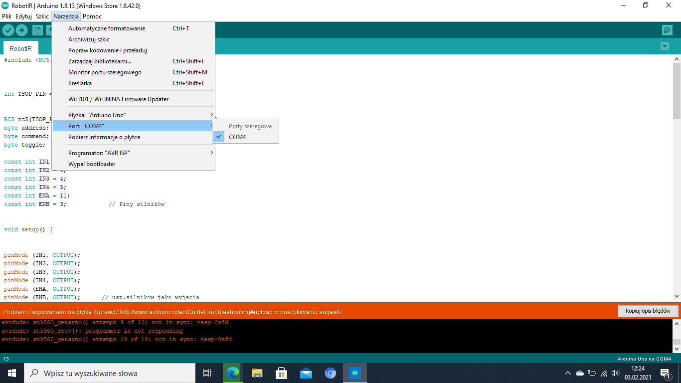

Arduino stk500_getsync() attempt not in sync
Napisano (edytowany)
Dzien dobry,
Podczas ladowania programu do plytki taki blad sie wyswietla. Moglby ktos pomoc i wyjasnic rozwiazanie?
Arduino:1.8.13 (Windows Store 1.8.42.0) (Windows 10), Płytka:"Arduino Uno"
Szkic używa 1858 bajtów (5%) pamięci programu. Maksimum to 32256 bajtów.
Zmienne globalne używają 30 bajtów (1%) pamięci dynamicznej, pozostawiając 2018 bajtów dla zmiennych lokalnych. Maksimum to 2048 bajtów.
Podczas ładowania szkicu wystąpił błąd
avrdude: stk500_recv(): programmer is not responding
avrdude: stk500_getsync() attempt 1 of 10: not in sync: resp=0x2b
avrdude: stk500_getsync() attempt 2 of 10: not in sync: resp=0x2b
avrdude: stk500_getsync() attempt 3 of 10: not in sync: resp=0x2b
avrdude: stk500_getsync() attempt 4 of 10: not in sync: resp=0x2b
avrdude: stk500_getsync() attempt 5 of 10: not in sync: resp=0x2b
avrdude: stk500_getsync() attempt 6 of 10: not in sync: resp=0x2b
avrdude: stk500_getsync() attempt 7 of 10: not in sync: resp=0x2b
avrdude: stk500_getsync() attempt 8 of 10: not in sync: resp=0x2b
avrdude: stk500_getsync() attempt 9 of 10: not in sync: resp=0x2b
avrdude: stk500_getsync() attempt 10 of 10: not in sync: resp=0x2b
Ten raport powinien zawierać więcej informacji jeśli w
File -> Preferencje zostanie włączona opcja "Pokaż
szczegółowe informacje podczas kompilacji"

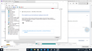

Po pierwsze primo: Zobacz czy wybrałeś odpowiedni port.
Po drugie (jak tamto nie zadziała) : zobacz w menedżerze urządzeń, czy dobrze wykrywa Ci płytkę. Jak nie to zaktualizuj sterowniki.
Powinno pomóc
Co z tego, że sterowniki są. Zdarza się, że sterowniki są "zbyt nowe". Wtedy własnie wyskakuje taki błąd. Klep klep w klawiaturkę "Arduino Uno drivers", pobieramy , instalujemy i powinno być git.

Mam arduino mega 2560 Rev 3. Jak klikam na opcje sterowników to pisze ze windows wykryl ze sa zainstaliwane najnowsze sterowniki i nie instaluje ich. Wcześniej dzialalo przez mies.
Serio?
Dlatego właśnie przestało działać. DLATEGO, ŻE STEROWNIKI SĄ "ZBYT NOWE".
Tutaj masz dokładnie opisane wszytko krok po kroku : https://www.arduino.cc/en/Guide/DriverInstallation To naprawdę powinno pomóc. Spróbuj.
I na następny raz. Proszę czytaj dokładnie poprzednie odpowiedzi.
Przybywam z przyszłości 😉 ( po tym kolega @slon odpowiedział) spróbuj tego co napisałem, jeżeli odpowiedź kolegi poniżej zawiedzie.
Edytowano przez Cydek
@mateusz797 z tego co napisałeś w tym wątku oraz w tym  wygląda , że robisz prosty błąd. Masz płytkę arduino Mega a wybierasz arduino UNO w arduino IDE. Najpierw spróbuj wybrać poprawną płytkę w arduino IDE czyli arduino Mega.

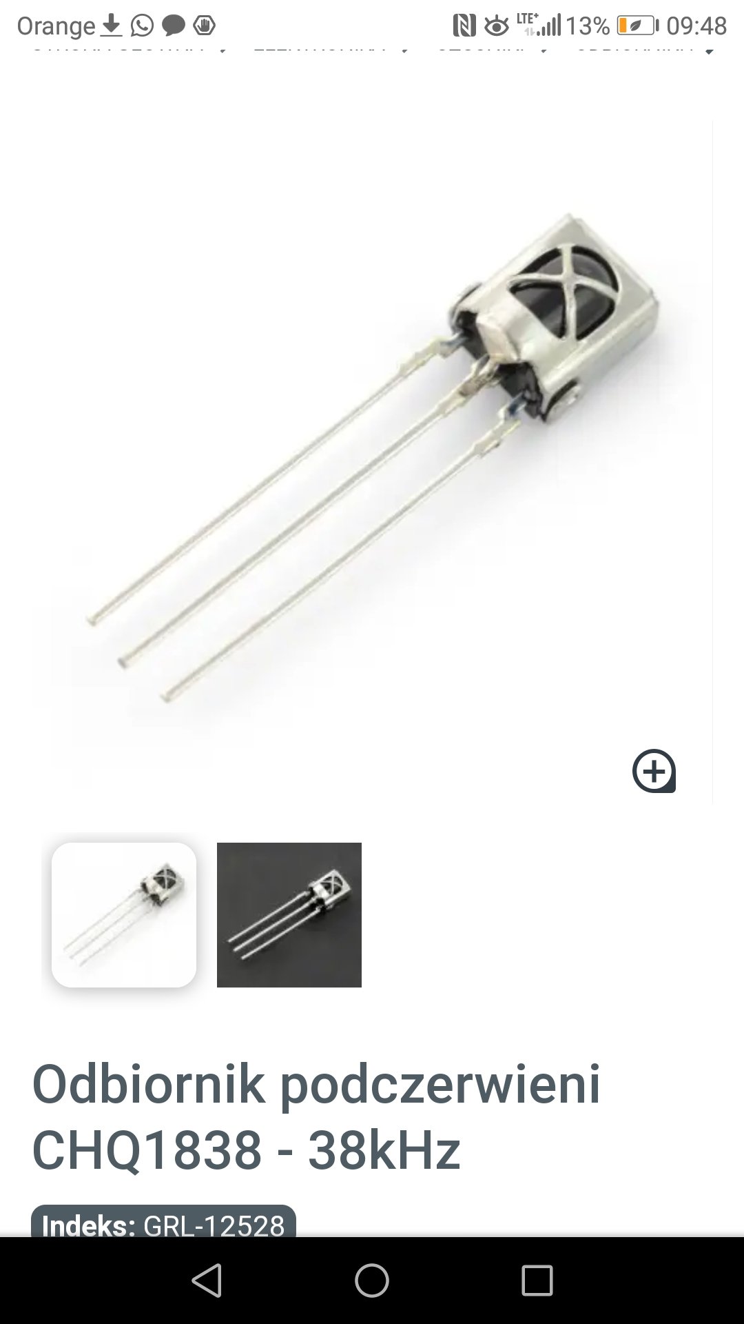

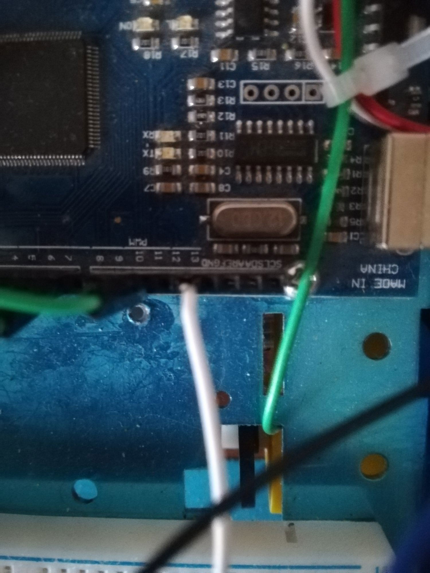

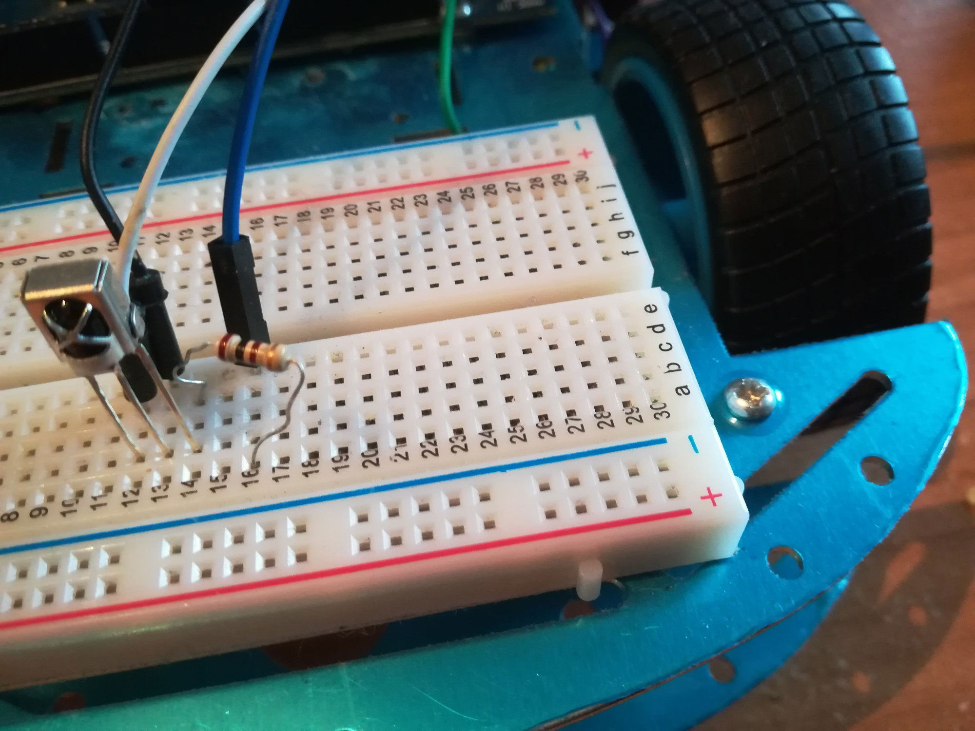

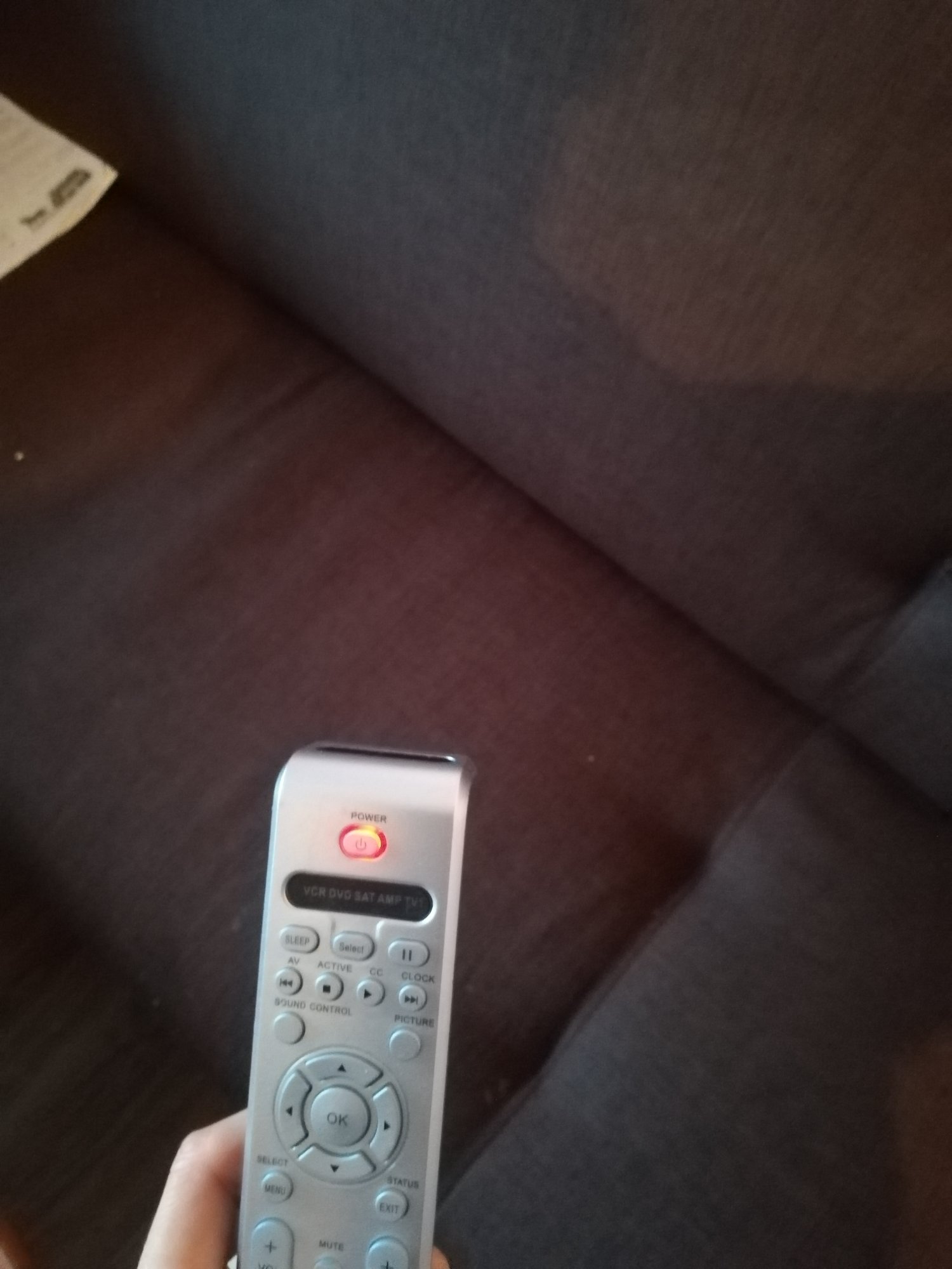

Dziękuję wlasnie wybrana byla zla płytka. Pomogło. Teraz kolejne pytanie. Dlaczego w tym programie teraz jak klikam pilotem i nakierowuje go na czujnik nie wyświetla die nic w monitorze szeregowym. Kupilem nowy czujnik. Widać ze jak wciskam klawisz na pilocie zapala sie dioda sygnalizujaca wcisniecie przycisku oraz światło podczerwone. Czujnik jest dobrze podlaczony zgodnie z datasheet. Co tutaj nie gra zenie wyświetlają sie kody namonitorze? Oczywiście w moim programie zmienilem pin sterujacy odbiornika na 13. Mimo to nie widze kodów
Przesyłam dokladne podlaczenia i dokumentację jego oraz program.
Edytowano przez Gieneq

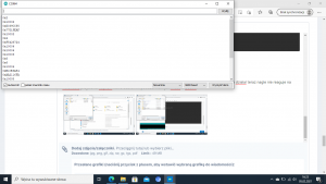

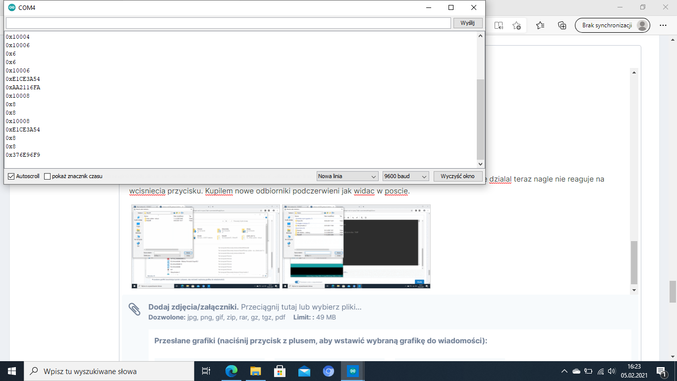

3. Podpowiedz jest taka ze dla innego programu mi wyswietla takie cos. drugi raz napisalem program podobny, ale chce zeby dla standardu kodowania RC5 mi wczytywało. Pod kodem efekt, tylko podkreslam ze miesiac temu mi dzialalo normalnie dla programu nr 1. czyli standard RC5 A nagle przestalo dzialac, wpisalem inny kod i cos odbiera. ale rozne sygnaly.Co tutaj sie stało ze miesiac pozniej nie odbiera mi dla RC5 tylko dla jakiegos innego programu?
#include <IRremote.h>
#define irPin 13
IRrecv irrecv(irPin);
decode_results results;
void setup() {
   Serial.begin(9600);
   irrecv.enableIRIn();
void loop() {
   if (irrecv.decode(&results)) {
      Serial.print("0x");
      Serial.println(results.value, HEX);
      delay(250);
      irrecv.resume();
image.thumb.png.82a8c08a7e13801604f17f8de9e1bc95.pngimage.thumb.png.81ee8e1464243bfdd51ced5082bc76a7.png

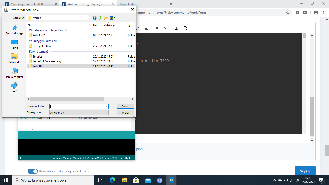

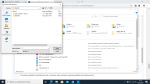

W ponizszym folderze sa zapisane dwa programy - efekt jest taki ze robot przed miesiacem normalnie dzialal teraz nagle nie reaguje na wcisniecia przycisku. Kupilem nowe odbiorniki podczerwieni jak widac w poscie.
