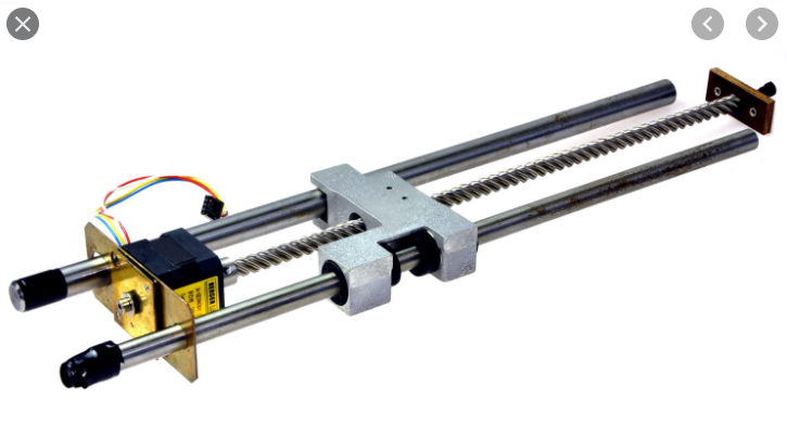

Jeszcze nie rozważałem takiej opcji. Nie wiem czy dałoby się takim samodzielnie zrobionym siłownikiem precyzyjnie sterować. Mogłyby się pojawić tez jakies dodatkowe momenty choćby z oporów na śrubie. Nie wiem też czy nie wyszłoby jeszcze drożej niz te  siłowniki. Sam silnik krokowy to conajmniej 50zł plus kilka dodatkowych elementów. Widziałeś może w Internecie jakieś ciekawe rozwiązanie takiego siłownika z silnika krokowego żebym mógł zobaczyć? Narazie znalazłem coś takiego:

@danielll Oczywiście opory od śruby istnieją, podobnie jeśli coś do takiego modułu liniowego byś dołożył - ale jeśli silnik krokowy ma np. dynamiczny moment 0,2Nm, to czy tam będzie 0,0Nm, czy 0,05Nm czy 0,15Nm, to nie powinno wpłynąć to na jego dokładność (nie powinno wystąpić "gubienie kroków"). Tak silnik to kilkadziesiąt złotych, śruba trapezowa lub pasek (tańsza opcja), dwie prowadnice - w 100 lub 150zł się zmieścisz, ale byłoby to rozwiązanie "szyte na miarę"

Rozumiem, co masz na myśli pisząc jednak o "przegubie sferycznym"? A widziałeś ten film? Mam dla Ciebie jeszcze jeden link: https://www.banggood.com/HANPOSE-HPV2-Linear-Guide-Set-Openbuilds-V-Linear-Actuator-Effective-Travel-100-400mm-Linear-Module-with-17HS3401S-Stepper-Motor-p-1416715.html
Jeszcze jeden pomysł - jeśli chcesz mieć i serwa, i ruch liniowy, to może coś takiego? https://www.thingiverse.com/thing:3170748
I jeszcze jedno pytanie - czy widziałeś to? https://www.thingiverse.com/search?q=stewart+platform&type=things&sort=relevant
