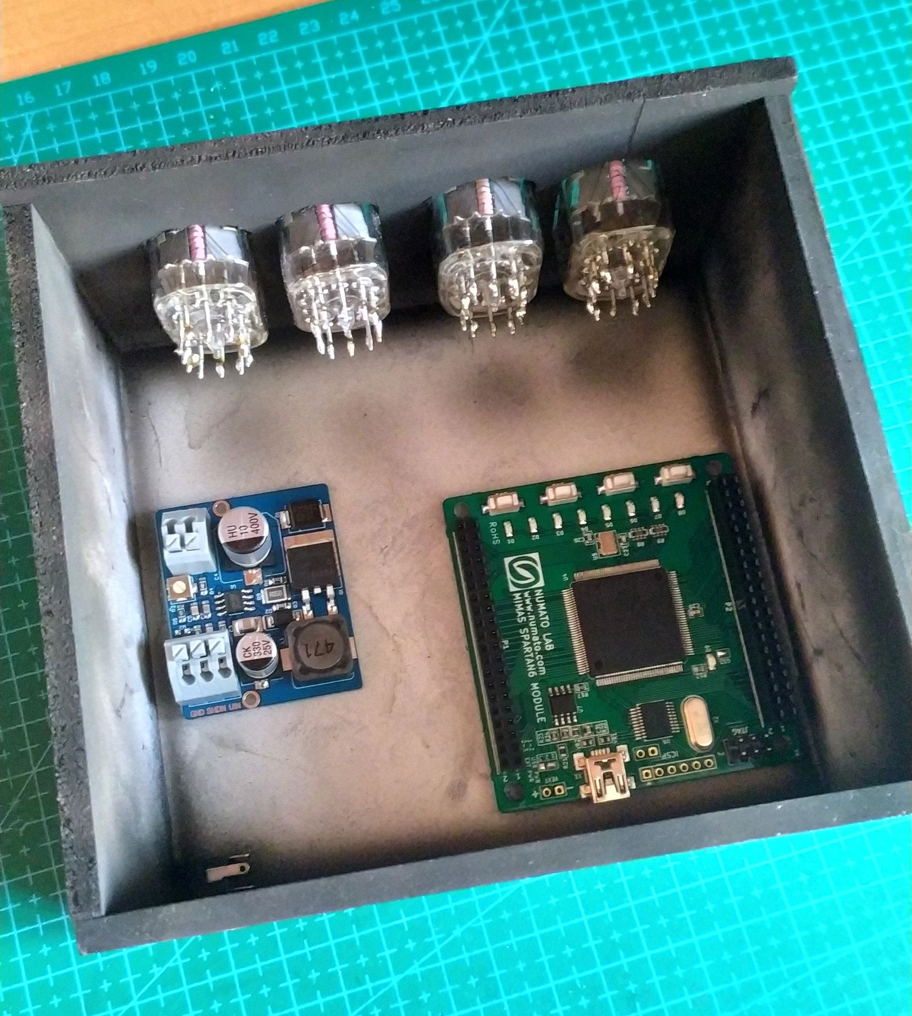

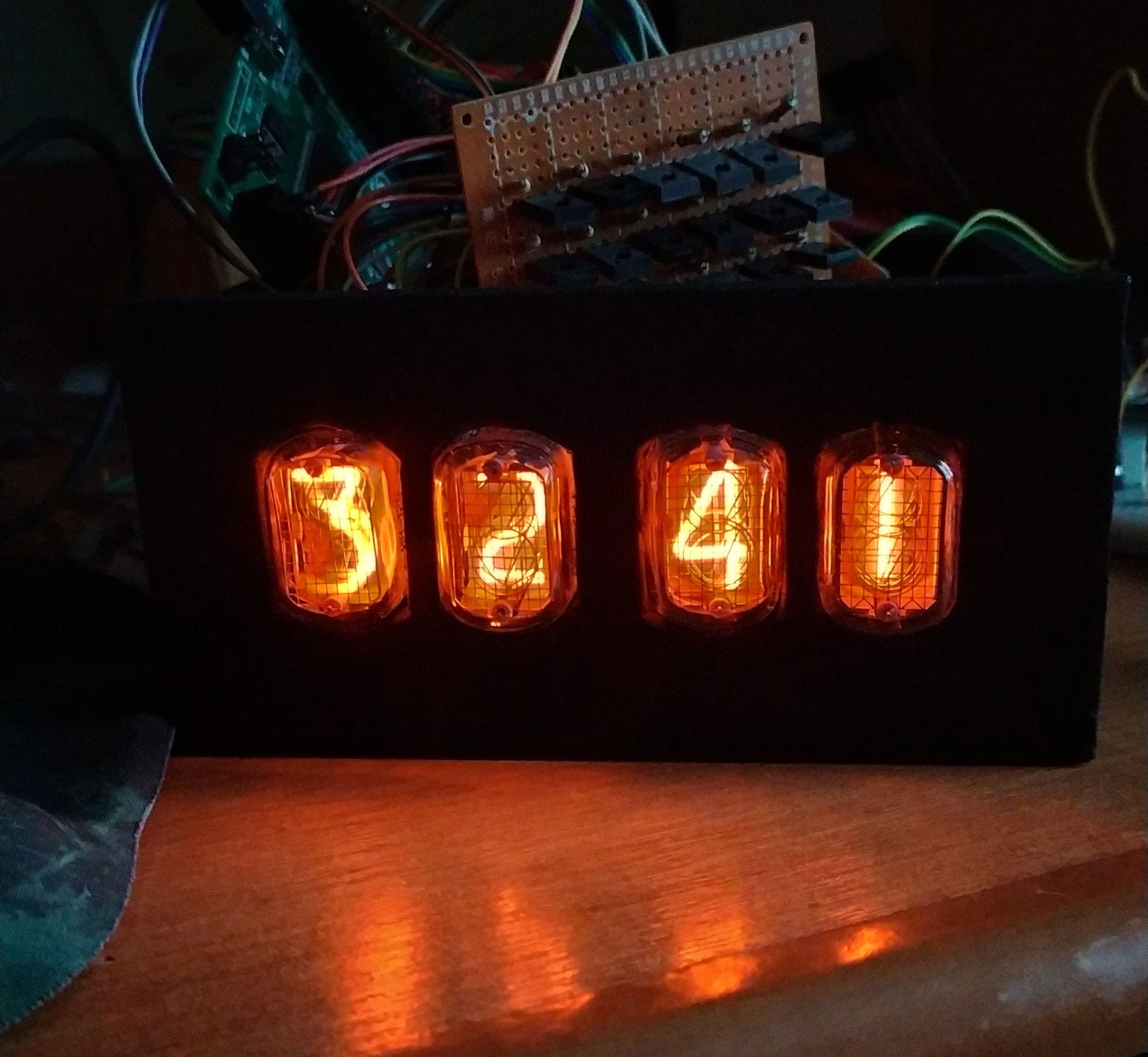

Bardzo fajny projekt, chociaż jak ja widzę takie zaawansowane fpga do zegarka to aż mnie coś bierze 😛 Rozumiałbym coś z epoki, bo były układy pal jak pamiętam, ale u mnie masz + za wykorzystanie elementów z odzysku. I tak mi się podoba, przede wszystkim za brak ledów.

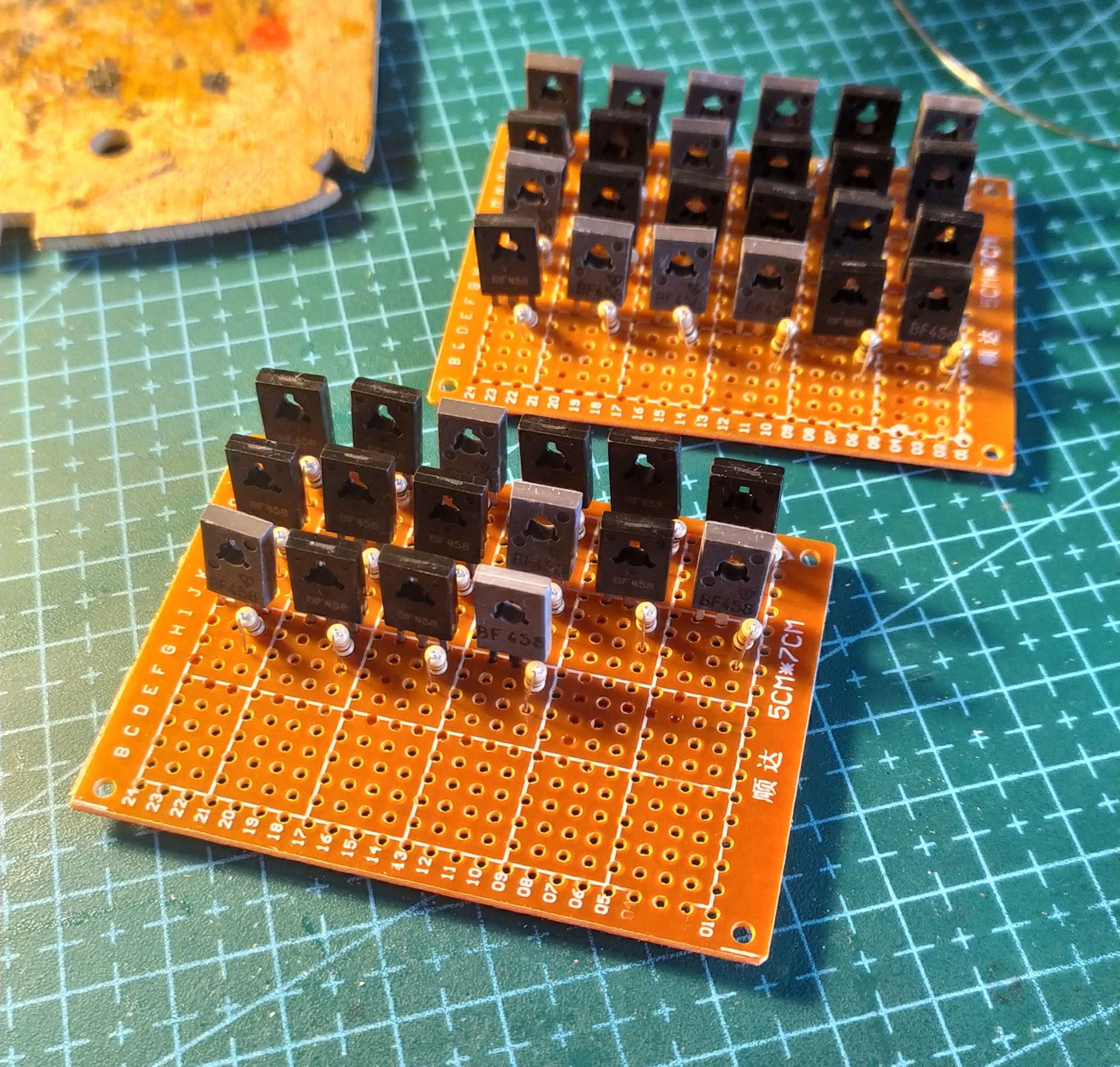

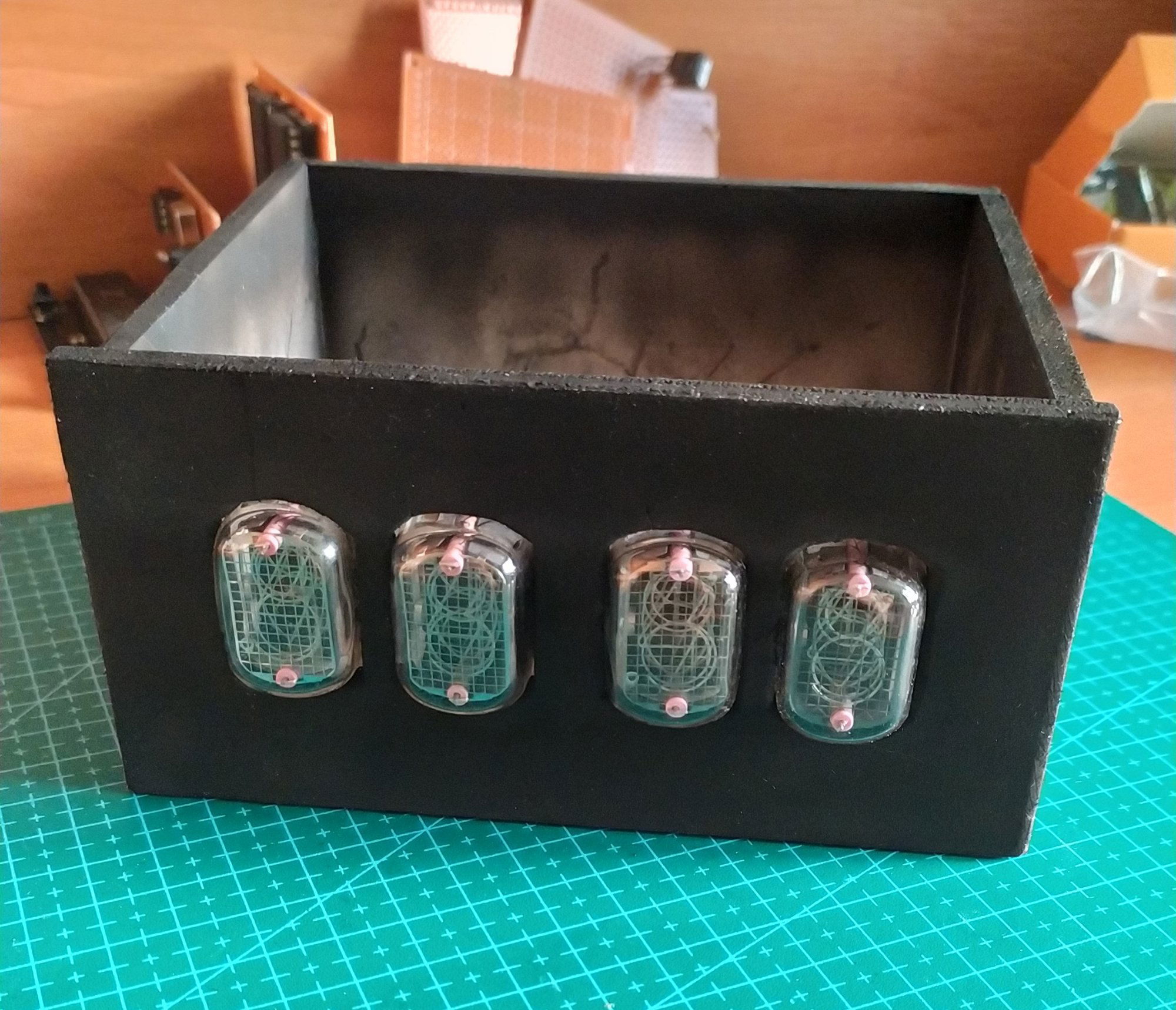

Dzięki, a więc jest lampy są sterowane bezpośrednio.

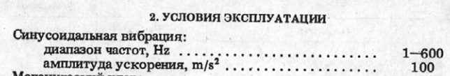

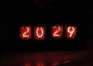

Lampy nixie mają drobną wadę, gdy są mulitpleksowane z dużą częstotliwością popiskują, trochę inaczej też świecą.

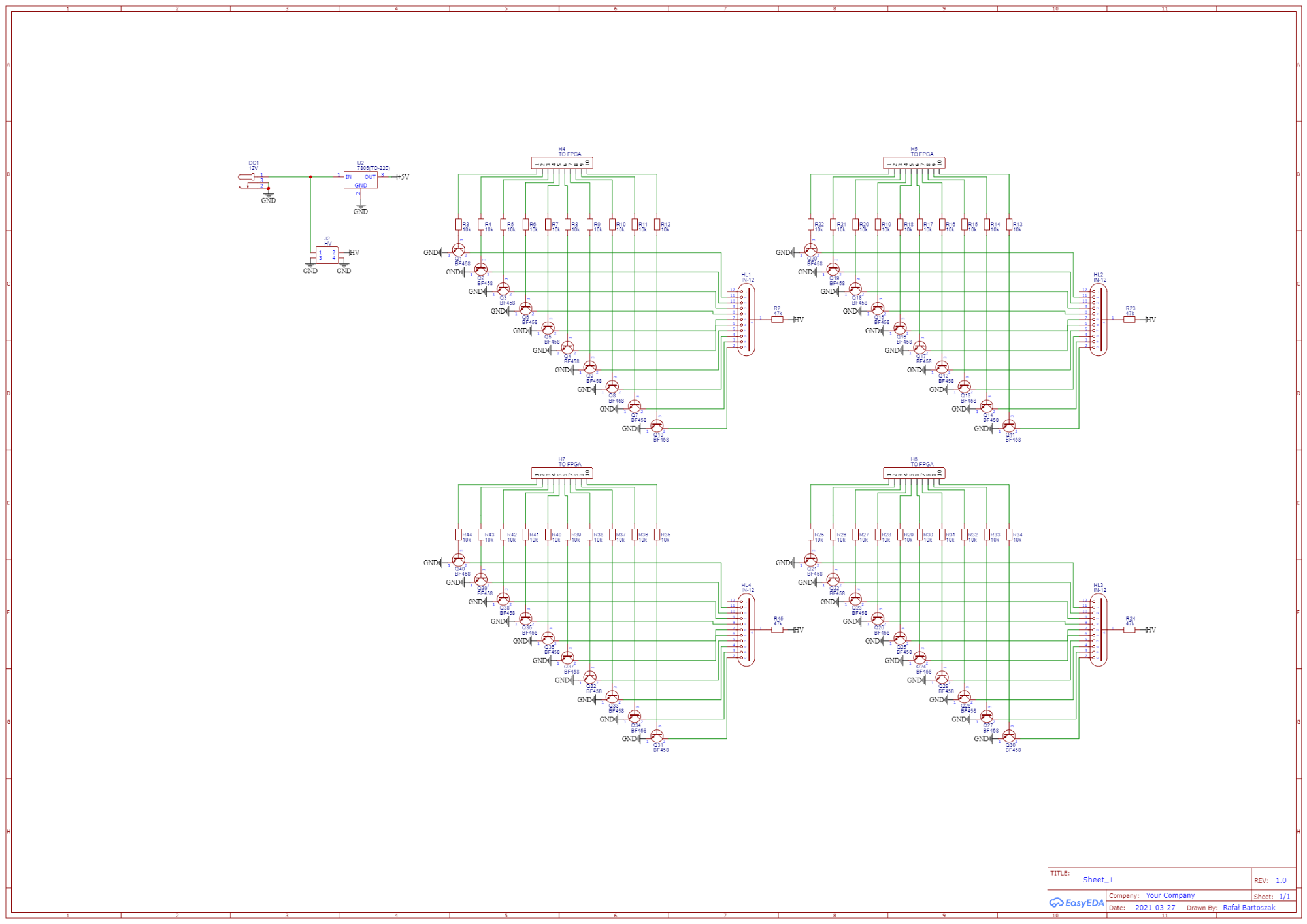

Przymierzam się do budowy innego zegara na osiem lamp IN-18, ale zamiast sporej ilości tranzystorów użyję trzech rejestrów przesuwnych HV6522
co przy tej ilości lamp zaoszczędzi nieco miejsca na płytce.
Mam już wszystkie części tylko pcb brakuje i czasu wolnego.:)
Przydatna informacja, dzięki 🙂 .
Też myślałem o zastosowaniu dedykowanych układów scalonych do sterowania lampami, ale z drugiej strony miałem w domu dość sporo tranzystorów więc ostatecznie to właśnie na nie się zdecydowałem.
1 godzinę temu, Leoneq napisał:
(prosiłbym o potwierdzenie kogoś kto zna cyrylicę)
To akurat nie ma nic wspólnego z multipleksowaniem, to są fizyczne warunki w których lampa może pracować (częstotliwość wibracji i przyspieszenie).

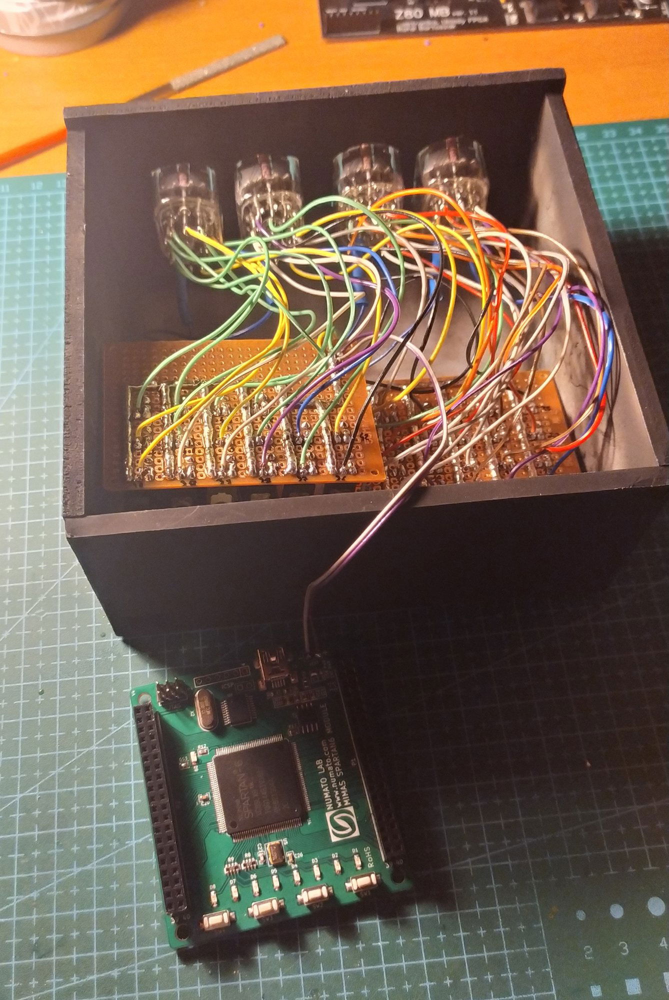

Słyszałeś o licznikach BCD? Zrobiłbyś wtedy jeden moduł dekodera BCD na 1z10, dał 4 liczniki BCD i powielił dekoder 4 razy. A ustawianie zegara przez rekompilację kodu to już kuriozum. Nie wpadłeś na ręczne taktowanie liczników z przycisku lub doprowadzenie do nich 1Hz by same się popychały przy ustawianiu?
