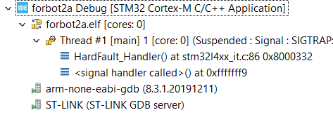

dexu Czerwiec 2, 2021 Udostępnij Czerwiec 2, 2021 Witam serdecznie niestety mam problem z wgraniem programu komunikaty sugerują że niby wszystko jest okej "Download verified successfully " i większość rzeczy dzieje się tak jest to opisane w kursie jednak dioda po wciśnięciu f8 nie miga. Breakpoint nie ustawia się w pliku main.c tylko w pliku stm32l4xx_it.c w pierwszej linijce tej funkcji: void HardFault_Handler(void) { /* USER CODE BEGIN HardFault_IRQn 0 */ /* USER CODE END HardFault_IRQn 0 */ while (1) { /* USER CODE BEGIN W1_HardFault_IRQn 0 */ /* USER CODE END W1_HardFault_IRQn 0 */ } } podejrzewam że tutaj też powinno to inaczej wyglądać Z góry dziękuję za jakikolwiek sugestie które mogą mi pomóc rozwiązać problem.
Treker (Damian Szymański) Czerwiec 3, 2021 Udostępnij Czerwiec 3, 2021 Dnia 29.05.2021 o 15:04, Frantick napisał: Czy zakaz zmiany programu ogranicza sie tylko do tych 4 linijek w petli while? czy np. zmiana w enumie GPIO_PinState jest uznawana za zmiane w programie? @Frantick w tym przypadku chodzi o takie rozwiązanie, które zupełnie nie wymaga żadnych zmian w programie (tylko w sprzęcie) @dexu nie masz zarejestrowanego zestawu do tego kursu, więc zapytam dla pewności - czy korzystasz z tej samej płytki, która jest używana w kursie? Który dokładnie program uruchamiasz? Mowa o pierwszym miganiu diodą za pomocą HAL_GPIO_TogglePin oraz HAL_Delay? Czy tworzysz projekt dokładnie tak jak jest to opisane w kursie?
dexu Czerwiec 3, 2021 Udostępnij Czerwiec 3, 2021 6 godzin temu, Treker napisał: @dexu nie masz zarejestrowanego zestawu do tego kursu, więc zapytam dla pewności - czy korzystasz z tej samej płytki, która jest używana w kursie? Który dokładnie program uruchamiasz? Mowa o pierwszym miganiu diodą za pomocą HAL_GPIO_TogglePin oraz HAL_Delay? Czy tworzysz projekt dokładnie tak jak jest to opisane w kursie? Faktycznie nie zarejestrowałem zestawu ale zapewniam że jest ten sam. Mimo wszystko problem rozwiązany przeinstalowałem środowisko i już działa. Przy okazji dziękuję za wasze kursy, z kursem arduino napisałem swój pierwszy program, z kursem budowy robotów zbudowałem pierwszego robota a zarchiwizowany już kurs stm32F4 pomógł mi przy pracy inżynierskiej więc jeszcze raz dzięki Panowie. 1

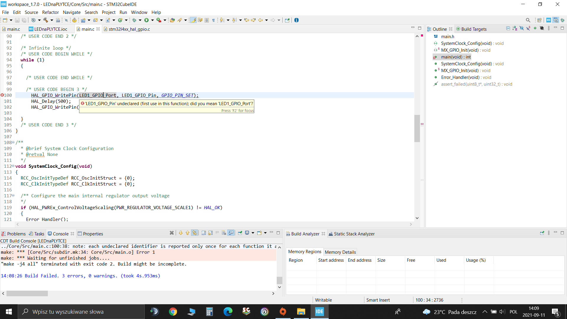

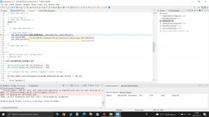

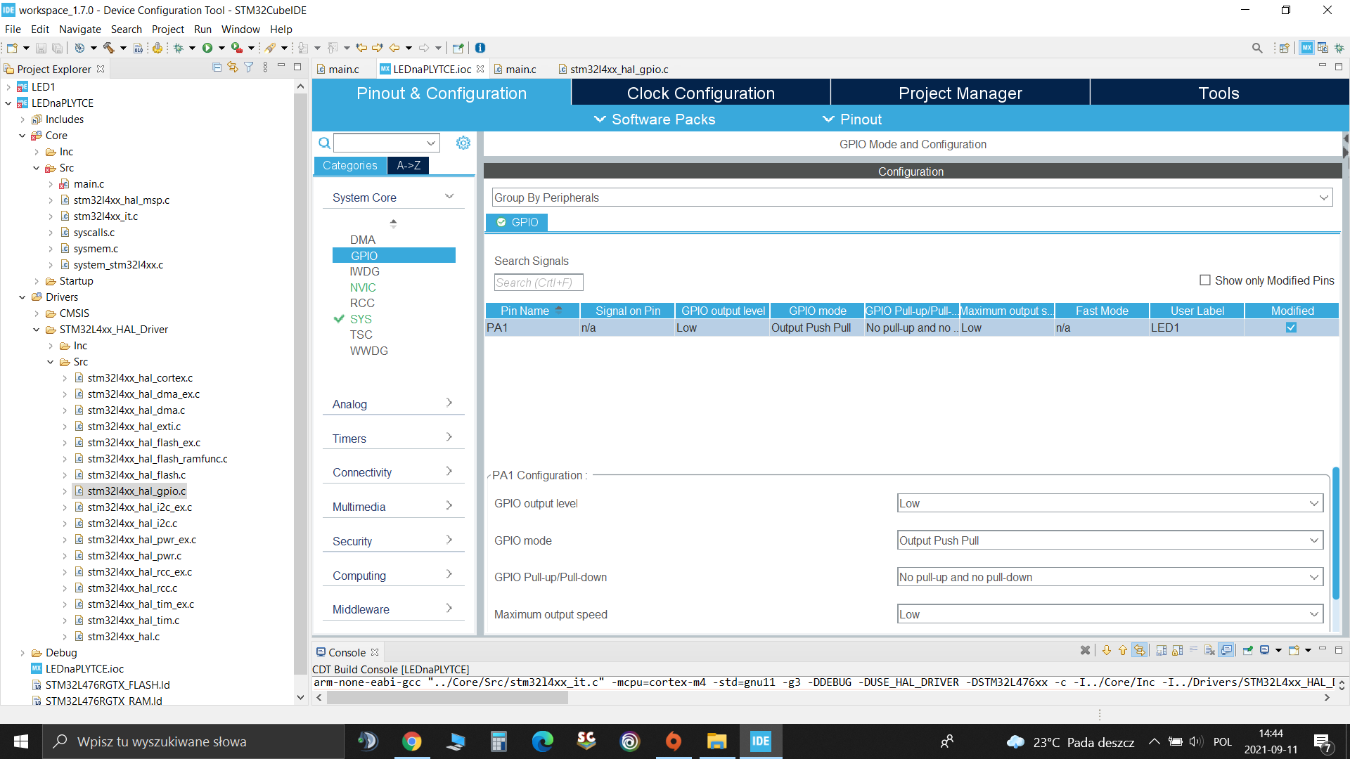

RadioDzab Wrzesień 11, 2021 Udostępnij Wrzesień 11, 2021 Witam. Spotkałem się z następującym problemem: Z góry dziękuję za pomoc.
Gieneq Wrzesień 11, 2021 Udostępnij Wrzesień 11, 2021 @RadioDzab a co masz w konfiguracji w Cube MX? Ustawiłeś etykiety na GPIO?
