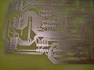

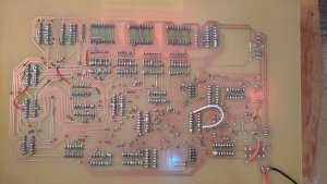

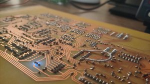

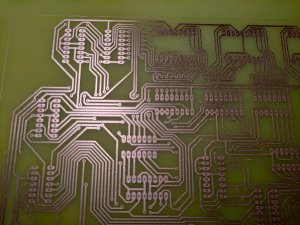

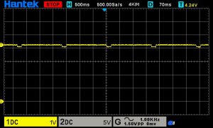

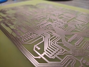

Aktualizacja 17.12.2021
Płytka przylutowana, uruchomiona i... klapa.
Sam proces troszkę trwał, a jest zrobiona jedna z dwóch płytek (to nawet lepiej, poprawi się tą drugą)
Aktualny stan projektu na filmikach. Nie jest źle, pozbyłem się zakłóceń takich jak przy pierwszej wersji ale też nabawiłem się głupich błędów (wyświetlacze są na odwrót, ale to najmniejszy problem aktualnie).
Badając zegar znalazłem już kilka kolejnych problemów (Reset nie działa tak jak miał działać, 1Hz szaleje, wybieranie działa tylko przy 4V, przy 6 już głupoty się dzieją (filmiki pokazują działania na obu napięciach), i najważniejsze IC1 -> pin7. Nie mam pomysłu co się tutaj dzieje, powinien działać tak jak jest napisane w nocie układu( 0-8 binarnie; 5V i później spada na 0V) u mnie owszem jest w tolerancji ale tam gdzie powinien być zero jest coś około 4.xx V. Dlatego też następny licznik nie liczy. Czyli zegar niemalże stoi.
Jeszcze dużo pracy żeby ożywić to w stu procentach. Trochę czasu to zajmie, może się coś jeszcze uda naprawić 🙂
W Załącznikach trochę zdjęć, filmiki na YouTube przedstawiający aktualny stan.

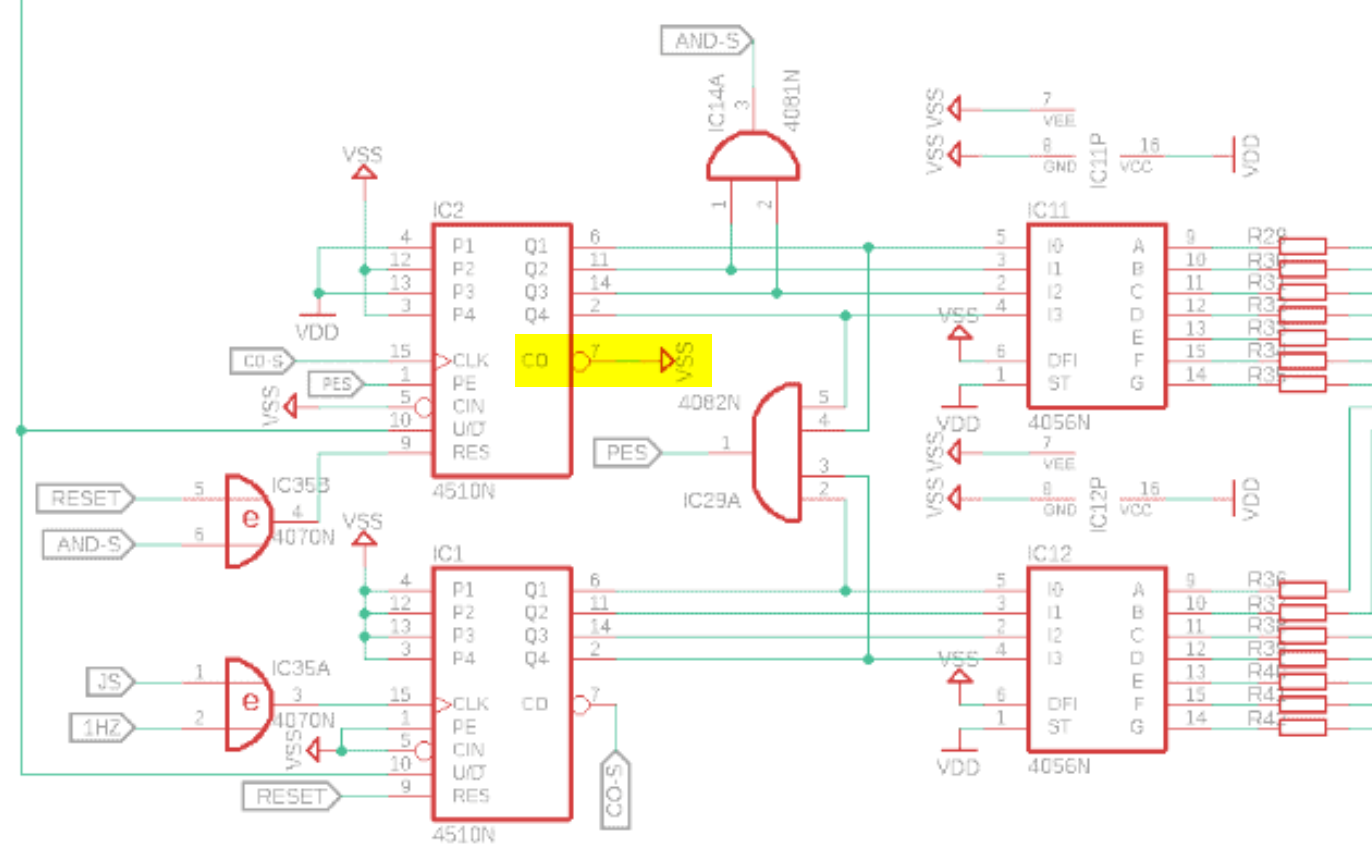

@Zimol Ty robiłeś jakieś eksperymenty na poszczególnych modułach?
To jest bardzo dziwne...
Link do komentarza
Share on other sites
@pmochocki Trochę wstyd z tym wszystkim, napalilem się że wszystko ma działać etc. Wszystko to jest eksperyment...
Coraz bardziej przestaje wierzyć że coś zadziała, pozostało mi tylko wysłać tutaj schemat i może ktoś coś znajdzie czego ja nie widzę 😞
Edytowano przez Zimol

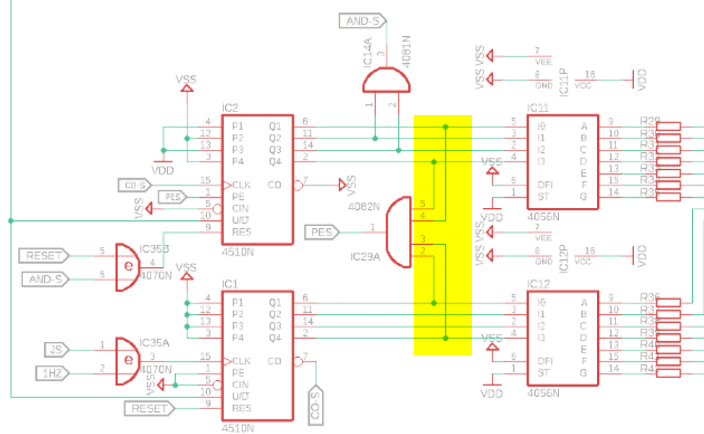

Na płytce masz układy scalone w podstawkach. Może spróbuj uruchomić zegar "stopniowo". Na początku licznik sekund wraz z generatorem.
Wiele lat temu zbudowałem zegar cyfrowy na układach scalonych TTL. Sporo ich było około 30 sztuk. Dwie płytki drukowane, jedna 20x20 cm i druga 15x20 cm. Na płytkach długie ścieżki nawet po około 60 cm i zegar poprawnie działał od pierwszego włączenia. Poza drobnym błędem, który powieliłem z oryginalnego projektu. Zegar nie miał typowego resetu po włączeniu.

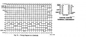

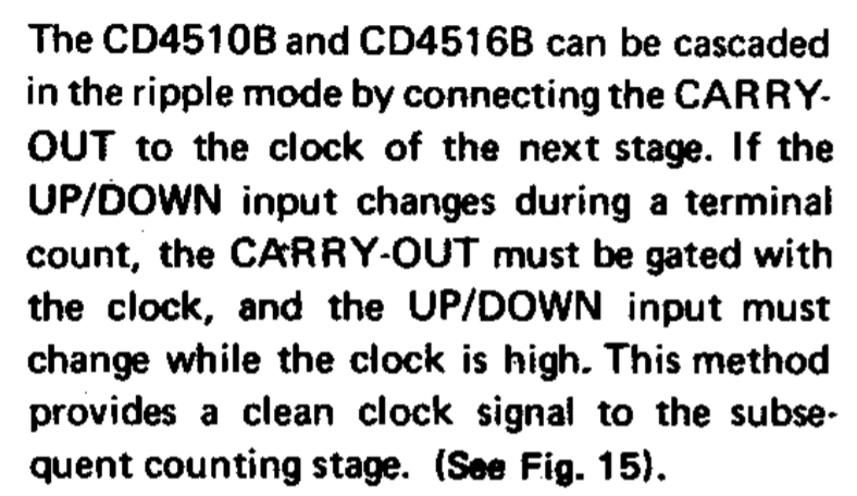

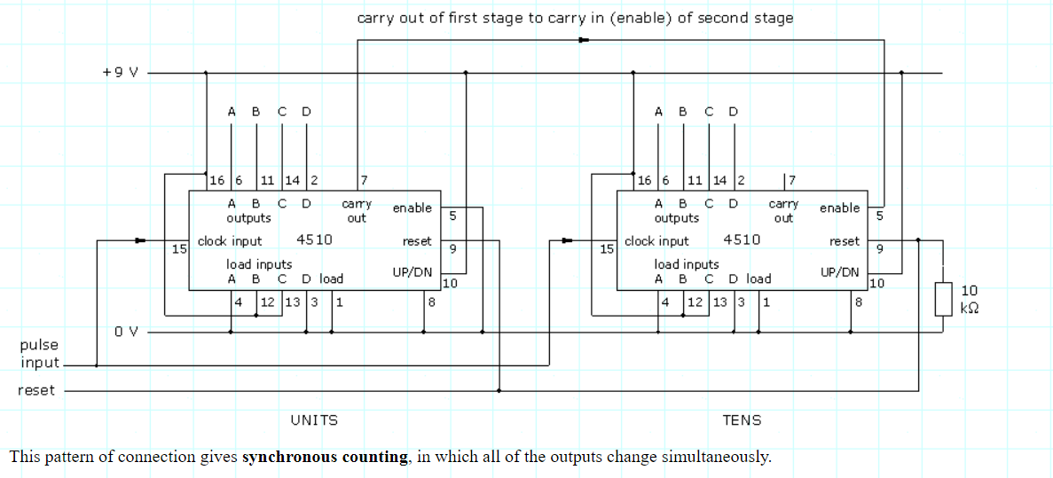

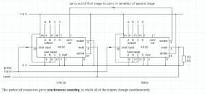

Absolutnie zgadzam się z @Christophorus, że warto spróbować uruchamiać to etapami.
Zastanawiam się dlaczego używasz tej metody:
Zamiast:
Czyli zegar jest podpięty pod wszystkie liczniki i tylko carry-in (często na schematach podpisywane jako enable) jest użyte do sterowania tyknięciem licznika.
W sumie nie wiem jak takie łączenie dwóch liczników zadziała w trybie "ripple mode":
Ale powiem szczerze, że nie wiem dlaczego potrzebujesz "present enable" i nie możesz trzymać tej linii high. Mógłbyś wyjaśnić dlaczego?
Spróbuję jeszcze raz przeanalizować Twój schemat, a mógłbyś go wrzucić w lepszej jakości - może być w kawałkach.

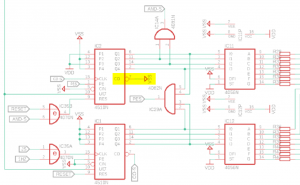

EDIT: Dlaczego podłączasz wyjście carry-out do zasilania?

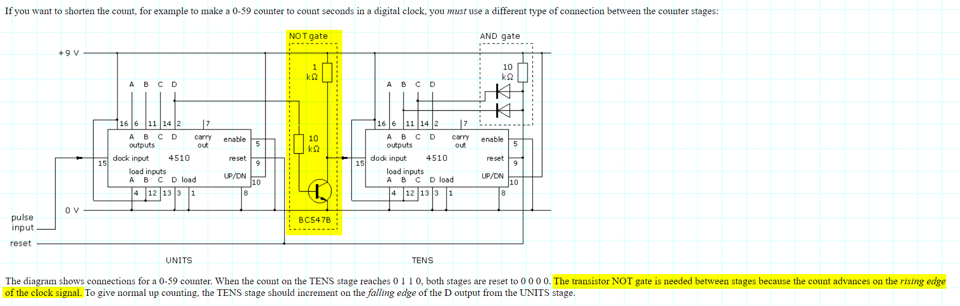

Przejście między jednostkami i dziesiątkami sekund, bym wyobrażał sobie tak:
Jest też możliwe sterowanie jak Ty zaplanowałeś. Jednak wujek Google sugeruje użycie tranzystora:

@pmochocki
Tutaj niby jest zabezpieczenie przed liczbą 99, gdy licznik jest uruchomiony na liczenie w dół; ma przerzucić na 59. Ale nie mam tej bramki więc połączyłem PE z zerem.
Zdjecia zaraz lepsze wyślę 🙂
