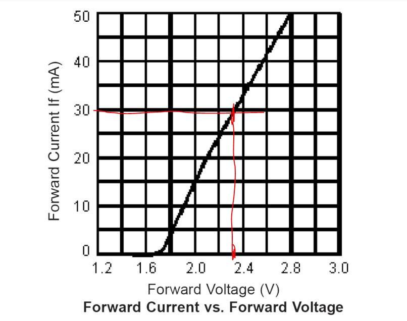

Pierwsza sprawa, w naszym układzie jest zielona dioda, której charakterystyki nie znamy, więc otwieramy dokumentację (albo mierzymy samemu) i szukamy napięcia dla prądu 30mA:
Czyli dla ID = 30 mA UD = 2,3 V.

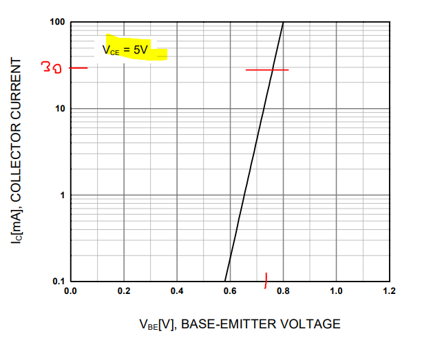

Sprawdzam UBE i dla prądu IC = 30mA UBE = 0,7V:
Te UBE jest orientacyjne bo wykres jest dla UCE 5V, a u nas tyle nie będzie, ale zazwyczaj bierze się około 0,7V

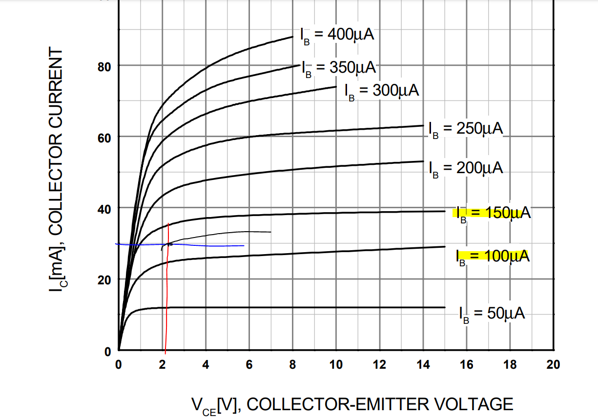

Mamy więc niewiadome: IB, R1, RD i R2. Uznajmy że chcemy wyznaczyć R1 stąd IB jako sterowanie tranzystora, a dobierzmy sobie R2 = RD = 10Ω
Czyli z 5V = 30mA * R2 + UCE + 30mA * RD + 2,3V wyjdzie że UCE = 2,1V. Szukamy punktu przecięcia na charakterystyce:
Czyli IB to coś pomiędzy tymi podkreślonymi. IB = 125 uA, czyli podstawiam do drugiego i wyszło: R1 (bazy)= 13,6kΩ.

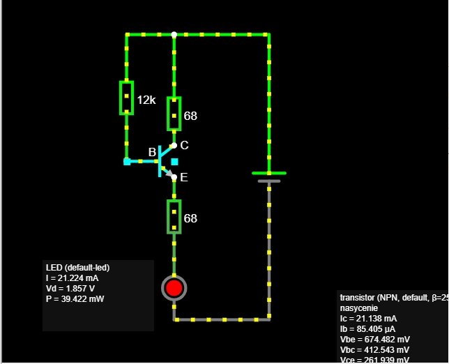

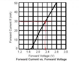

Wychodzi na to, że tranzystor nie będzie w stanie nasycenia tylko trzeba będzie go odpowiednio przymknąć, aby na (to chyba nie jest złącze C-E odłożyło się 2,1V.
Wykonałem obliczenia wg. Twojej metody, lecz podstawiając swoje założenia min. IC=0,020A. Przyjąłem dla eksperymentu, że tranzystor ma wzmocnienie 250 i takie podałem do symulatora. Założyłem, że spadek napięcia na C-E wyniesie jak wg noty katalogowej 0,25V.
Wydaje mi się, że otrzymaliśmy ten sam efekt tylko inną drogą. Ja odłożyłem napięcie na rezystorach (2 x 65om)przy pełnym przepływie prądu przez tranzystor, a Ty odłożyłeś te napięcie na przymkniętym tranzystorze dzięki zmniejszeniu rezystancji R2 i RD (2 x 10om)

Chcesz przez to powiedzieć, że spadek na kolektorze jest większy trzykrotnie od spadku na złączu baza-emiter?
A czemu by nie 🙂 może i być 10x większy. Jakbyś podłączył Kolektor do zasilania, emiter do masy, a na baze podał masę to wtedy UCE = UCC = 5V.
Pytanie czy ma być. Jeżeli chcesz stan nasycenia to albo bez liczenia i pewnie będzie ok. Jeżeli chcesz coś liczyć to UCE będzie minimalne 9mały spadek -> mały opór -> małe straty mocy), więc wystarczy że podstawisz tam jakiś bardzo mały spadek napięcia i wyznaczysz na nowo rezystancje - pewnie będą nieco większe. Wtedy z tego wyznacz IB i gotowe.
Na to wygląda, myślę że jakbyś zwiększył rezystancje to by udało się zredukować te 261 mV. Możesz jeszcze poczytać o wpływie rezystora w emiterze, bo to że masz 1 rezystor w kolektorze i drugi w emiterze ma głębszy sens. Tu najlepiej jakby właściwe obciążenie bylo w kolektorze, a w emiterze jeden rezystor np 100R który służy za stabilizator bazy. Taki numer 🙂
