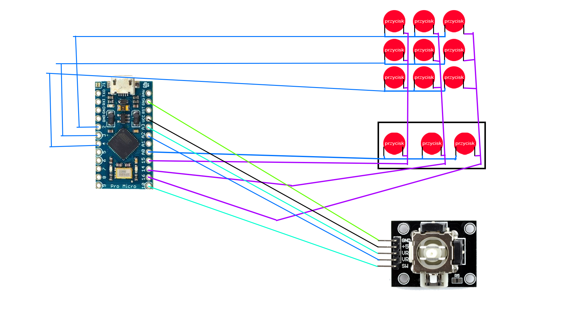

Pilarz Napisano Październik 5, 2022 Udostępnij Napisano Październik 5, 2022 Cześć jestem totalnie zielony w tematach arduino lecz chciałbym złożyć sobie button box do gry farming simulator. Narazie nie kupiłem arduino ale zrobiłem mniej więcej schemat i chciałbym sie dopytać czy by on w ogóle działał? Dołączam go w załączniku. Czy jest możliwosc zrobienia przycisku zmiany funkcji że np. 3 przyciski są odczytywane jako a,b,c a po wciśnięciu danego przycisku będą jako d,e,f i po ponownym wciśnięciu znowu jako a,b,c? I ostatnie czy da się jakoś zaoszczędzić jakieś tańsze odpowiedniki arduino warte polecenia do tkaiego projektu? I poprosiłbym o podanie strony z jakimiś przyciskami, przełącznikami itd w nie dużych cenach bo za nic nie mogę znaleźć żadnej. Za pomoc z góry dziękuję jak pisałem jestem totalnie początkujący więc biorę pod uwagę wszystkie rady i fajnie jakby odezwał się ktoś kto miał doświadczenie z button boxami do gier. 1 Cytuj Link do komentarza Share on other sites More sharing options...

kostuch Październik 6, 2022 Udostępnij Październik 6, 2022 Najłatwiej zrobić to jako "bezprzewodową klawiaturę bluetooth". Są dostępne w sieci przykłady programów, które z esp32 robią taką pseudoklawiaturę (hid device). Cytuj Link do komentarza Share on other sites More sharing options...

Zakrzewiaczek Październik 8, 2022 Udostępnij Październik 8, 2022 (edytowany) bool btn_state1 = false; bool btn_state2 = false; bool btn_state3 = false; bool btn_state4 = false; bool odwocone_stany = false; const int czas = 20; //czas w ms //potrzebny do odczekania drgań //przycisków int piny[3] = {2,3,4}; void setup() { for(int i = 0; i !=5; i++) { pinMode(piny[i],INPUT_PULLUP); } void loop() { while(digitalRead(piny[2])) { delay(czas); if(digitalRead(piny[2])) { odwrocone_stany= !odwrocone_stany; delay(czas); } } for(int i = 0; i != 3; i++) { if(digitalRead(piny[i])){ delay(czas); if(digitalRead(piny[i])){ if(odwrocone_stany) { switch(i) { case 0: btn_state1 = true; btn_state2 = false; btn_state3 = false; btn_state4 = false; break; case 1: btn_state2 = true; btn_state1 = false; btn_state3 = false; btn_state4 = false; break; } } else { switch(i) { case 0: btn_state3 = true; btn_state4 = false; btn_state1 = false; btn_state2 = false; break; case 1: btn_state4 = true; btn_state3 = false; btn_state1 = false; btn_state2 = false; break; } } } } } sprawdz_stany_pinow(); } void sprawdz_stany_pinow(void) { //tu kod do sprawdzania stanów //przycisków Dnia 5.10.2022 o 17:32, Pilarz napisał: Czy jest możliwosc zrobienia przycisku zmiany funkcji że np. 3 przyciski są odczytywane jako a,b,c a po wciśnięciu danego przycisku będą jako d,e,f i po ponownym wciśnięciu znowu jako a,b,c? I ostatnie czy da się jakoś zaoszczędzić jakieś tańsze odpowiedniki arduino warte polecenia do tkaiego projektu? Oczywiście, jest taka możliwość 😉 to jest przykładowy kod do takiego działania 3 przycisków, gdzie ostatni będzie zmieniał wykrywanie innych(zmienne btn_state1, btn_state2 itd. to są stany przycisków(true to kliknięty, false to nie naciśnięty) ) Zaś co do odpowiedników - nie opłaca się kupować oryginału, jeżeli chcesz ciąć koszty, takie arduino nano(klon) na jakimś portalu aukcyjnym kosztuje ok. 30zł bez wlutowanych goldpin ów ale to może i nawet pomoże bk od razu do pól lutowniczych sobie kabelki dolutujesz. Edytowano Październik 8, 2022 przez Zakrzewiaczek Cytuj Link do komentarza Share on other sites More sharing options...
kostuch Październik 8, 2022 Udostępnij Październik 8, 2022 Ale jak chcecie to nano podłączyć do komputera? Żeby było przezroczyste dla systemu i gry, musi udawać klawiaturę. Zabawa z tinyusb? Jeżeli autor ma (jak sam napisał) małe doświadczenie, to polegnie. Płytka z esp32 albo esp32c3 to mniej niż cena kebaba 🙂 Cytuj Link do komentarza Share on other sites More sharing options...

Harnas Październik 9, 2022 Udostępnij Październik 9, 2022 Dnia 6.10.2022 o 16:16, kostuch napisał: Najłatwiej zrobić to jako "bezprzewodową klawiaturę bluetooth". Najprościej będzie użyć Arduino pro micro albo Leonardo (ważne żeby było na ATmega32U4). Wtedy można stworzyć urządzenie HID i emulować dowolne działanie klawiatury i myszki. https://docs.arduino.cc/tutorials/micro/keyboard-press Cytuj Link do komentarza Share on other sites More sharing options...
Pilarz Październik 9, 2022 Autor tematu Udostępnij Październik 9, 2022 Dnia 8.10.2022 o 16:48, kostuch napisał: Ale jak chcecie to nano podłączyć do komputera? Żeby było przezroczyste dla systemu i gry, musi udawać klawiaturę. Zabawa z tinyusb? Jeżeli autor ma (jak sam napisał) małe doświadczenie, to polegnie. Płytka z esp32 albo esp32c3 to mniej niż cena kebaba 🙂 W jakim sensie przezroczyste? Jeżeli o to chodzi to może być wykrywane jako osobny kontroler. Jak oglądałem na internecie poradniki to po prostu łączyli przyciski wgrywali program i w grze mogli już zbindować przyciski pod jakieś funkcje. Chyba, że czegoś nie pokazali. Cytuj Link do komentarza Share on other sites More sharing options...
Pilarz Październik 9, 2022 Autor tematu Udostępnij Październik 9, 2022 2 godziny temu, Harnas napisał: Najprościej będzie użyć Arduino pro micro albo Leonardo (ważne żeby było na ATmega32U4). Wtedy można stworzyć urządzenie HID i emulować dowolne działanie klawiatury i myszki. https://docs.arduino.cc/tutorials/micro/keyboard-press Właśnie myślałem nad pro micro a jest jakaś znacząca różnica między tymi płytkami w takim projekcie? Cytuj Link do komentarza Share on other sites More sharing options...
kostuch Październik 10, 2022 Udostępnij Październik 10, 2022 13 godzin temu, Pilarz napisał: W jakim sensie przezroczyste? Jeżeli o to chodzi to może być wykrywane jako osobny kontroler. Jak oglądałem na internecie poradniki to po prostu łączyli przyciski wgrywali program i w grze mogli już zbindować przyciski pod jakieś funkcje. Chyba, że czegoś nie pokazali. Przezroczyste w sensie sprzętu. Skąd komputer i gra na nim zainstalowana ma wiedzieć, że podłączyłeś jakąś płytkę z guzikami? I skąd ma wiedzieć jak ją obsłużyć? Po to właśnie ma udawać standardowe urządzenie HID (wszystko jedno czy po usb czy po bt). Czyli ma widzieć klawiaturę albo myszkę, do których system ma sterowniki i "wie" jak działają. Cytuj Link do komentarza Share on other sites More sharing options...
