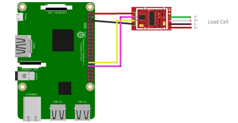

Cześć wszystkim, przychodzę z problemem dotyczącym belki tensometrycznej, ponieważ po podłączeniu całego sprzętu pokazuje  wagę 0.
Posiadam:
-Raspberry Pi 3 Model B
- sterownik HX711 (ten w kolorze zielonym)
- Belka tensometryczna 3kg
Podłączyłam:
- GND do GND
-DT do GPIO5
-SCK do GPIO6
- VCC do 5V
- E+ z czerwonym przewodem od belki tensometrycznej
- E- z czarnym przewodem od belki tensometrycznej
- A+ z białym przewodem od belki tensometrycznej
- A- z zielonym przewodem od belki tensometrycznej
Sprawdzałam przepływ prądu  w czarnym i czerwonym kablu od belki tensometrycznej jest ok 4-5V.
Korzystałam z tego repozytorium git clone  https://github.com/tatobari/hx711py  ale waga pokazuje cały czas 0, niezależnie od tego czy cos jest na wadze czy nie ma.  Wzorowałam się również na tej stronie https://tutorials-raspberrypi.com/digital-raspberry-pi-scale-weight-sensor-hx711/.
Oprócz tego korzystałam z innego repozytorium: https://github.com/gandalf15/HX711 ale to wysypuje błędy przy uruchamianiu pliku example.py,   który jest przedstawiony w załączniku.
Bardzo proszę o pomoc !  Jeśli ktoś posiada inne repozytorium warte uwagi to byłabym bardzo wdzięczna o podrzucenie.

@klaudyna ale jak masz to podłączone, jeśli belka i sterownik jest na 5 V, a RPi na 3,3 V? Jest tam jakiś konwerter? Podłączanie czegoś na logice 5 V do GPIO 3,3 V często prowadzi do uszkodzenia RPi.
@klaudyna ale Raspberry Pi nie jest na 5 woltów, wejścia RPi działają w standardzie 3,3 V. Tutaj powinien być wstawiony albo konwerter poziomów logicznych, albo całość powinna być zasilana z 3,3 V (najprostsze rozwiązanie). Podanie 5 V napięcia na wejścia może uszkodzić RPi i dzieje się to stosunkowo często. Chyba, że Twój moduł z HX711 posiada odpowiedni konwerter.
@Treker z góry dziękuje za odpowiedz. Ale jak podłączę pod 3,3V to tez pokazuje takie same błędy. W taki sposób podłączyłam na początku, tylko że do sterownika zielonego:
Edytowano przez klaudyna
