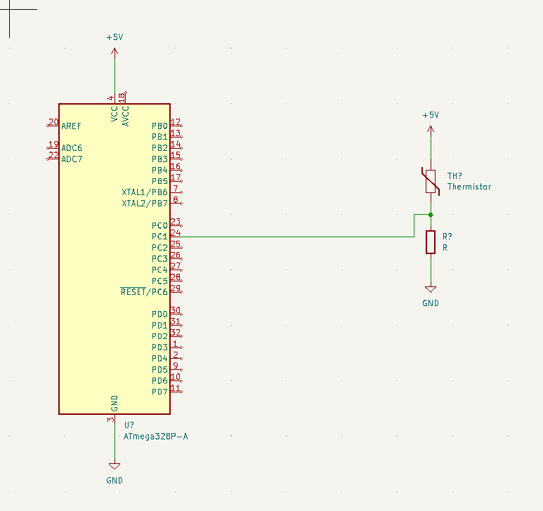

Skoki odczytu z termistora
XOEE

Napisałem taki kod, wyniki ładnie się wyświetlają na wyświetlaczu lecz wahają się do 7 stopni w góre od faktycznej wartości temperatury, termistor to 47kOhm 5% NTC. Ktoś ma pomysł co robie źle?

Może się wahać napięcie referencyjne, no i też pokaż kawałek schematu w okolicach termistora, zasilania itd.
Napięcie idzie z komputera, schemat daje poniżej.image.thumb.png.35a9051aeef8b14a2d67a6be4a816fb9.png

Bardzo niestabilne, jaki ref masz ustawiony w atmedze? Możesz dać o napięciu zasilania lub wewnętrzny 1.1V który jest o wiele stabilniejszy

39 minut temu, _LM_ napisał:
zastosowałem polecenia z tych linków, niektórych rozwiązań nie dałem rady bo mikrokontroler jest na gotowej płytce która nie wyprowadza wszytskich pinów. Zastosowałem zasilacz 5V, wachania spadły, teraz temperatura wacha się miedzy 28 a 29 C co już jest dobre ale problem jest taki że faktycznie termistor ma temperature 25C, nie wiem dlaczego  jest ta różnica 3 stopni. Może to coś z kodem jest nie tak?

Pytałem jeszcze o źródło napięcia referencyjnego, nie byłeś łaskaw odpowiedzieć, zakładam że nadal lecisz na 5V. Mniejsza o to, zaś jeśli chodzi o kod, zastosowanie obliczeń na float mocno obciąża mikrokontroler, ja gdybym robił taki projekt to użyłbym tablicy wartości dyskretnych wcześniej obliczonych i ADC indeksowały tę tablicę. Dla każdej wartości ADC byłby przypisany odpowiedni wynik już w stopniach celsjusza

Na odczyt z pewnością ma wpływ wartość R1 ja dałbym tam coś stabilniejszego np: źródło prądowe.
Przepraszam że nie odpowiedziałem na pytanie odnośnie napięcia referencyjnego, tak używam 5V. Troche poszperałem i z racji iż zależy mi na dokładności pomiaru użyje DS18B20. Dzięki za pomoc i wiedzę.

Microchip (kiedyś Atmel) zaleca na czas konwersji AD usypiać kontroler i wybudzać go po zakończeniu konwersji.
https://microchipdeveloper.com/8avr:adcnoisereduce
Mogę napisać z doświadczenia, że DRAMATYCZNIE ograniacza to błędy pomiarowe.
Nie wiem jak to zrobic "po arduinowemu". Na piechotę w C leci to tak:
Ustawiasz po swojemu ADC, np
ADCSRA = ((1 << ADEN) | (1 << ADIE) | (1 << ADPS2) | (1 << ADPS0));            // ADC enabled w trybie single, przerwanie, preskaler 32
Przy pomiarze wybierasz kanał przetwornika, wyrównanie i Uref, np
ADMUX = ((1 << REFS0) | (1 << ADLAR) | MUX_CHANNEL);                            // Ref:AVcc, wynik 8bit w ADCH, ADC6
No i wisienka na torcie, czyli uśpienie na czas pomiaru
set_sleep_mode(SLEEP_MODE_ADC);
cli();
sleep_enable();
sei();
sleep_cpu();
sleep_disable();
Jak się obudzi, to w rejestrze ADC masz gotową niezaszumioną nadmiernie wartość z przetwornika.
No i warto robić kilka pomiarów z uśrednianiem...
