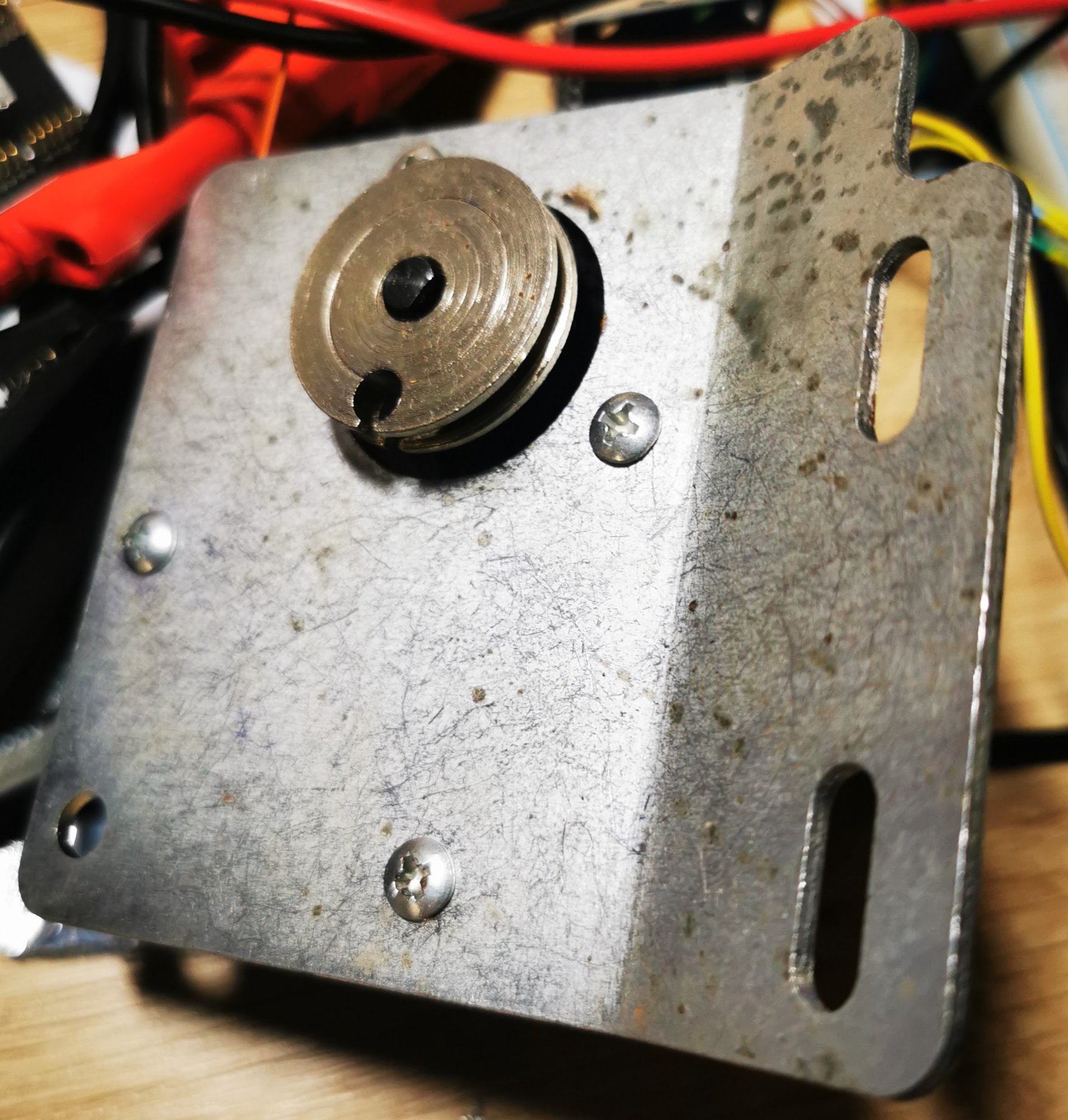

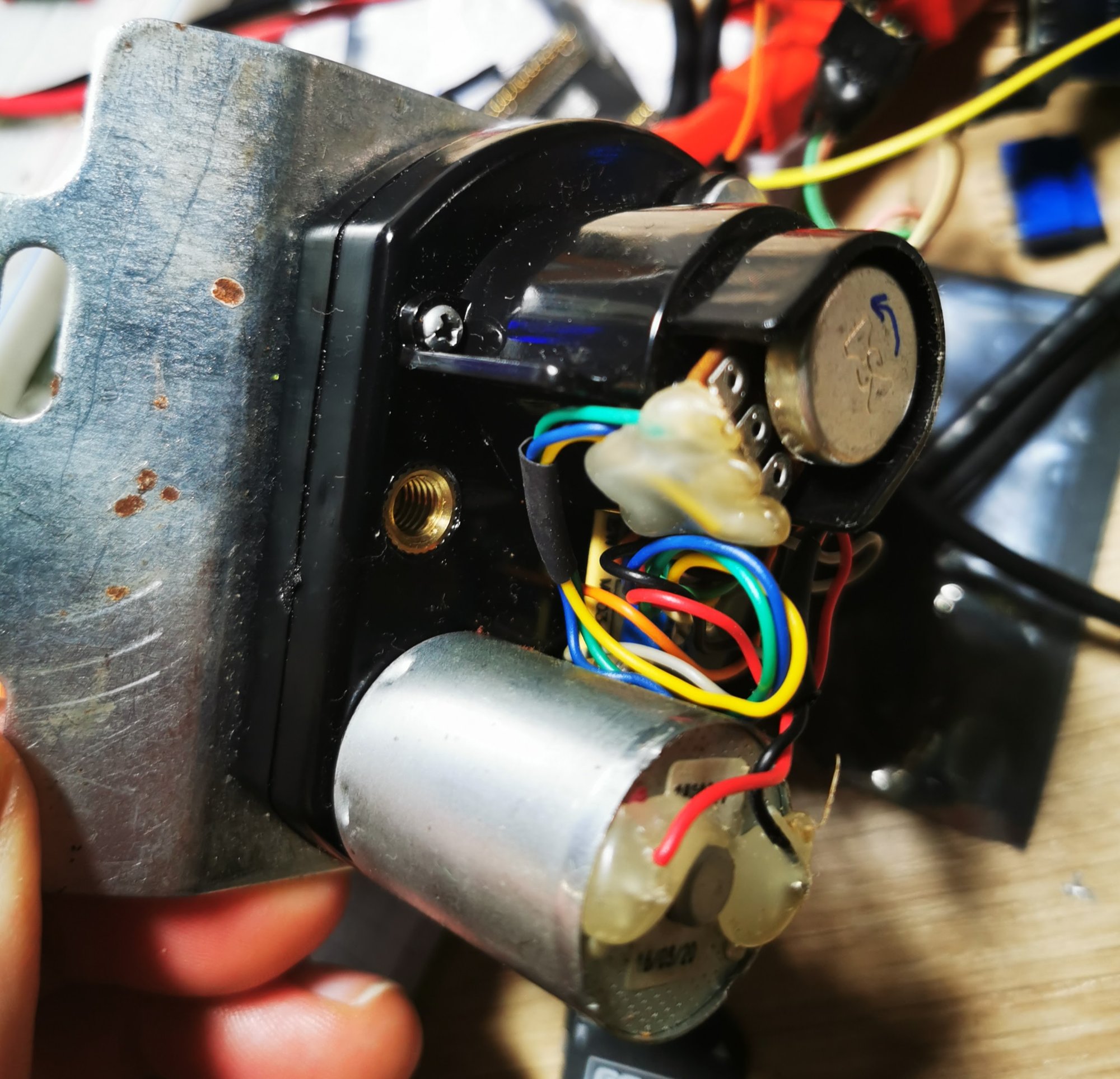

@kaczakat mój nie zaliczył zgonu. Rowerek który posiadam to Kettler golf (nie mam pojęcia który model dokładnie bo nie jestem w stanie znaleźć takiego na sieci).
Pochodzi on z wystawki gabarytów.
Mam mechanizm z silnikiem (zdjęcia dołączyłem), który służył w nim do naciągu obciążenia. Komputerka nie było, więc ktoś go "coś".
Wymieniłem wszystkie łożyska bo hałasowały bardzo.
I ostatni krok to chęć zrobienia czegoś "fajnego". A, że mam mechanizm do naciągu to jestem w stanie nawet "góry" zasymulować.
