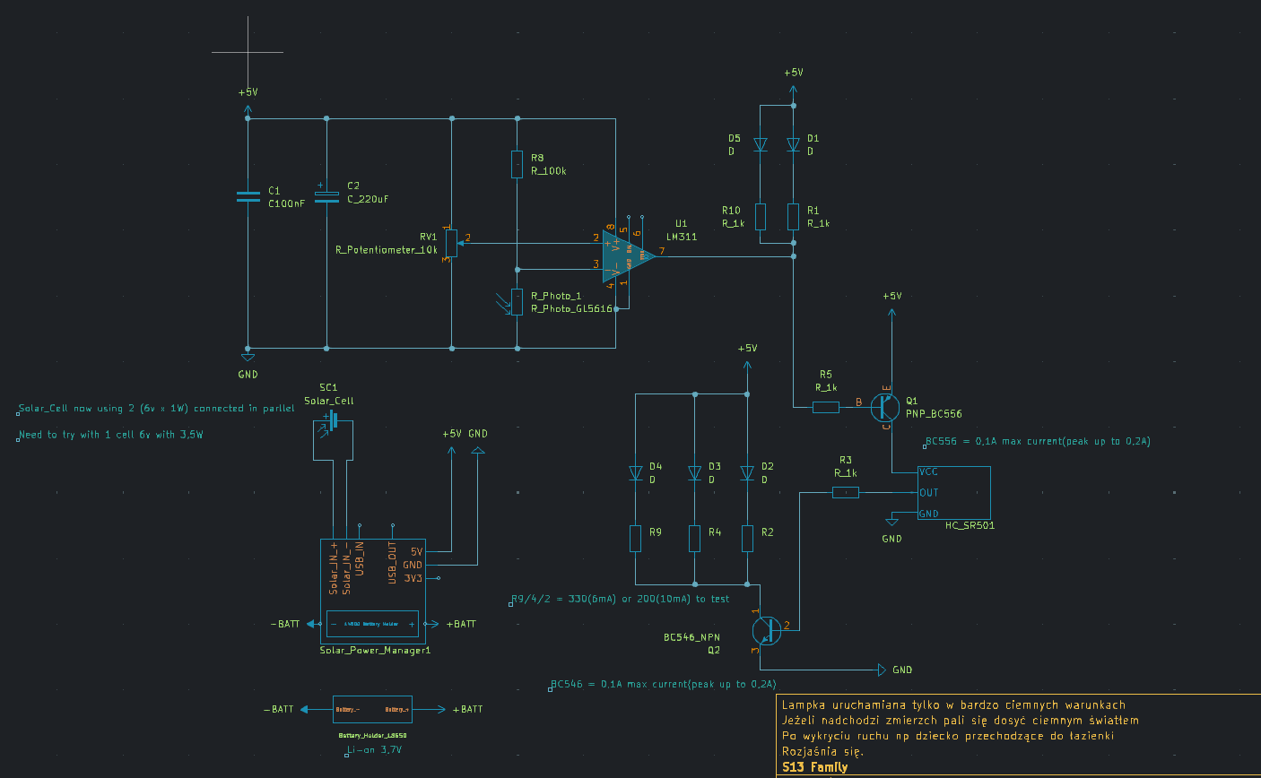

Lampka zapalana przy zmierzchu z wykrywaniem ruchu który wzmacnia jasność diody. Ładowana za pomocą panelu solarnego.
Czekając na dostawę diod które będą rozpraszały lepiej światło, wracam z pierwszymi wnioskami.
Przy obecnych warunkach pogodowych(dni słoneczne, w większości zachmurzenie niewielkie), akumulator jest doładowywany w 80% tego co zużywane jest w nocy. Niestety dni będą coraz krótsze, obawiam się że "lampka" nie będzie wystarczająco doładowywana.  Z tego powodu zamierzam wykorzystać solar 6V/3,5W. Druga z opcji zakłada wykorzystanie dodanie panelu 6V/1W do obecnego. Przy wyborze opcji nr 2 warto podłączyć równolegle aby uzyskać wyższy amperaż czy szeregowo dla zwiększenia napięcia? Dla laika mojego pokroju moc jaką uzyskam będzie taka sama, nie wiem natomiast co będzie korzystniejsze dla modułu zarządzania energią który i tak przetwarza napięcie na 5V.
Płytka wymaga przebudowy na większej platformie, dotychczas użyłem płytki o wymiarach 20x80mm, przebudowę zacznę na prototypie o wymiarach 50x70mm, chciałbym aby dalej było to urządzenie w miarę "kompaktowe". Dodatkowo zamierzam przygotować goldpiny oraz zworki dzięki którym będę mógł na bieżąco mierzyć pobór prądu przez poszczególne sekcje.

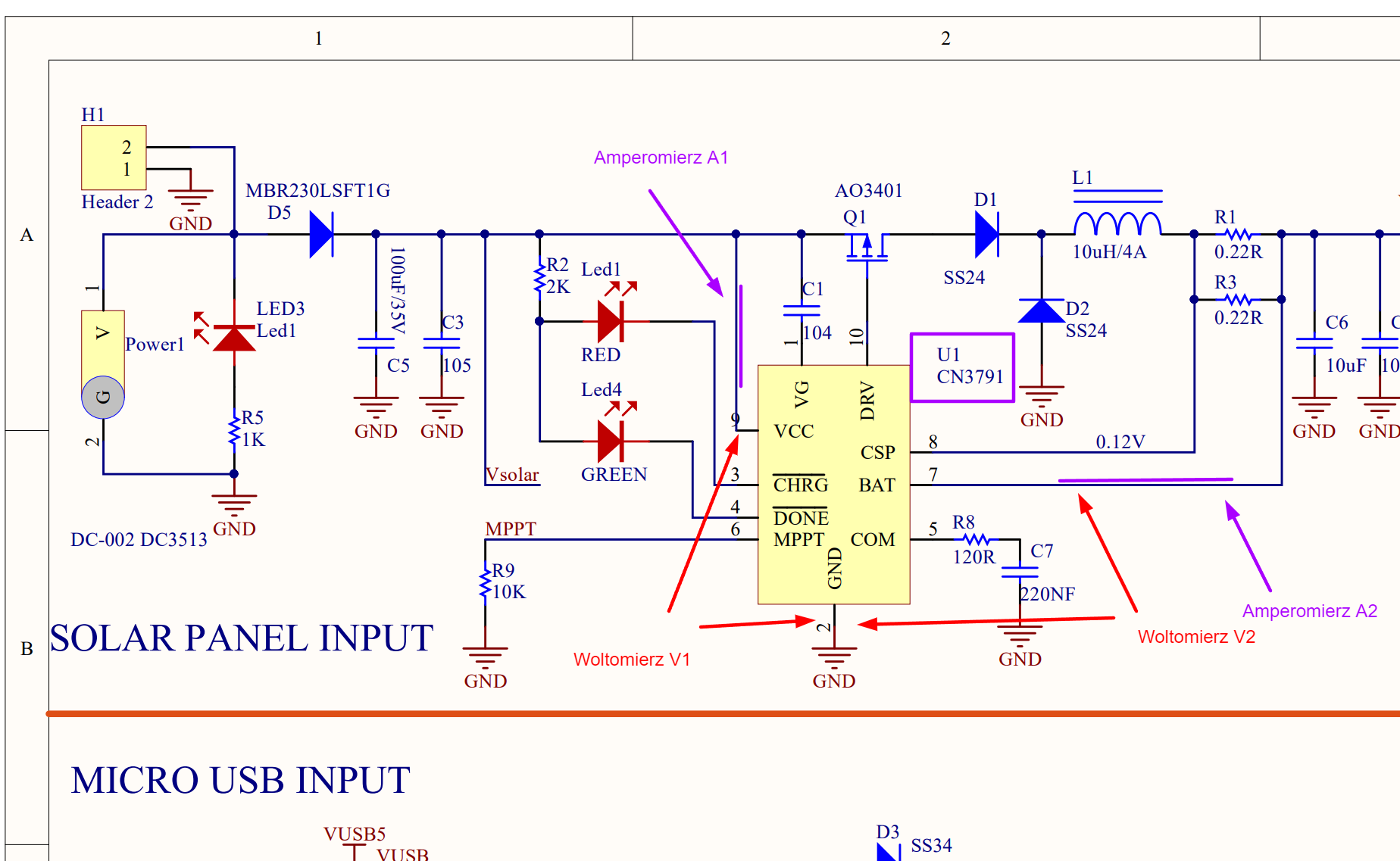

Poszukałem trochę informacji o mierzeniu sprawności przetwornic, czy musiałbym podłączyć się zgodnie z poniższym rysunkiem ?
Jak rozumiem z powyższych wyników mógłbym szukać napięcia które oferuje najoptymalniejszą sprawność. Pomiar V nie byłby problem, aczkolwiek pomiar A mógłby stanowić delikatny problem. Na module znajduje się MPPT w jaki sposób wpływa on na sprawność układu CN3795 poprzez wybór napięcia panelu solarnego? Czy ten wybór może zapewniać najlepszą sprawność?

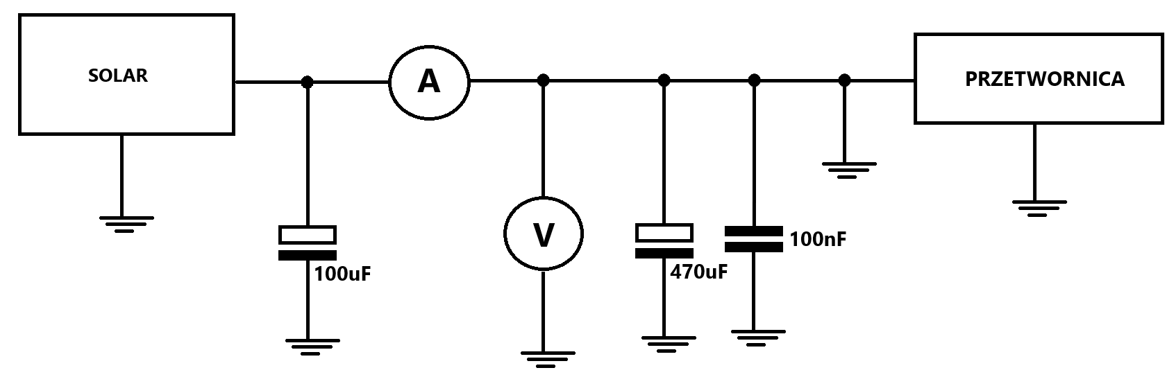

Bezpośrednio na pinie zasilającym US będziesz mieć harmoniczne wprowadzające błąd pomiarowy.
Amperomierz i woltomierz możesz bezpośrednio zastosować na wyjściu przetwornicy czy też w obwodzie ładowania akumulatora w zależności jak tam  masz to rozwiązane, natomiast w obwodzie wejściowym zastosować jakiś filtr.
Ale w pierwszej kolejności zrób tak jak pisał @Santiago. Poszukaj jakiegoś manuala oraz charakterystyk. Zaoszczędzisz sobie czasu. 🙂

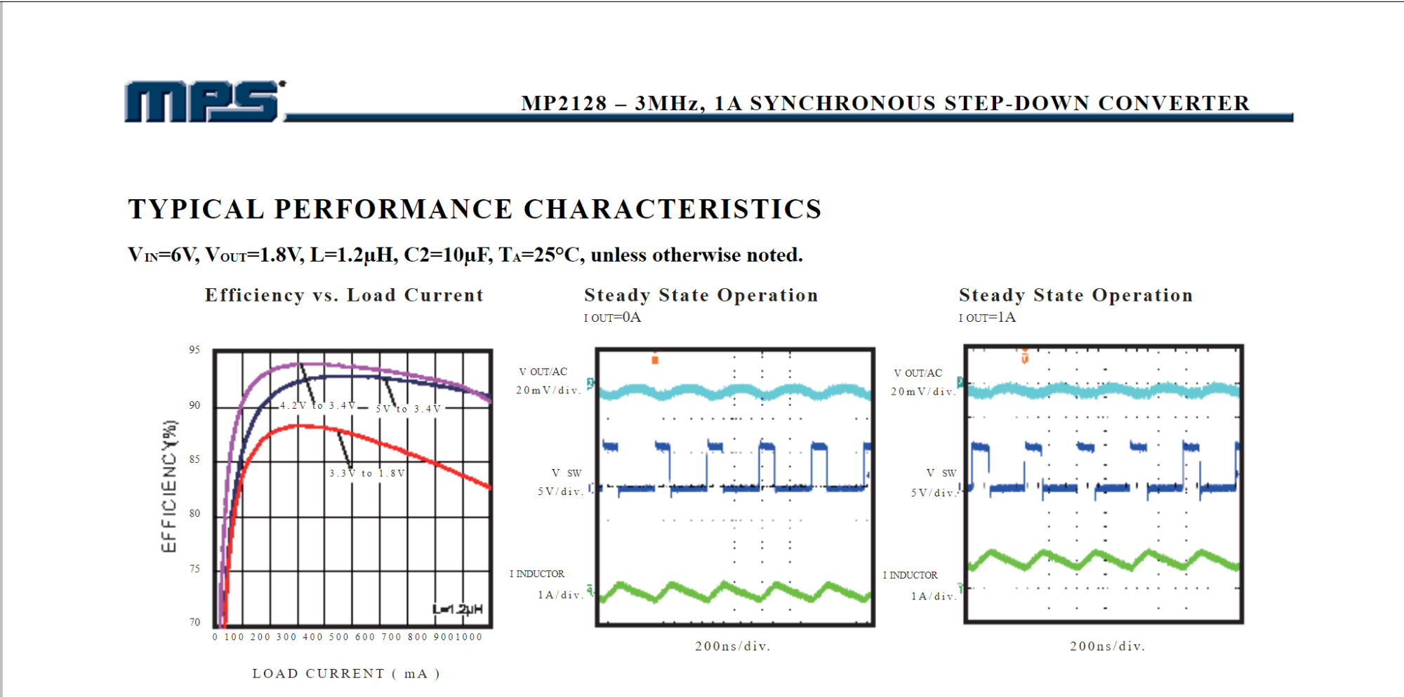

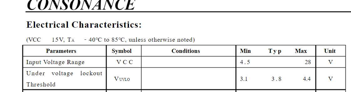

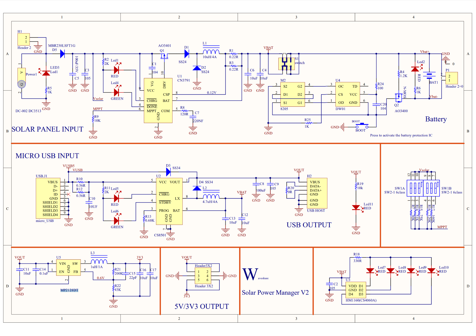

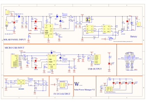

@Santiago @rafal220  Kurczę siedzę z 3 dzień przeglądając datasheety. Próbując znaleźć odpowiednie dane. Temat jest dosyć bardziej zawiły(dla mnie) ponieważ Akumulator jest ładowany przez układ CN3791. Następnie napięcie z akumulatora przez układ CS8501 (do tego układu niestety nie znalazłem manuala) jest przetwarzane na 5V. Jedyna sensowna informacja jaką znalazłem dla CN3791, nic na temat efektywności.
https://www.alldatasheet.com/html-pdf/1132685/CONSONANCE/CN3791/698/1/CN3791.html
@Santiago  faktycznie są, ale nie do tego czego szukam. Jedyne wykresy które znalazłem to dla układu MP2128DT który przetwarza z 5V na 3.3V Sugeruje się schematem waveshare 16120 który również zamieściłem niżej.
https://www.alldatasheet.com/html-pdf/551836/MPS/MP2128DT/55/1/MP2128DT.html
https://files.waveshare.com/upload/d/d2/Solar_Power_Manager_Schematic.pdf

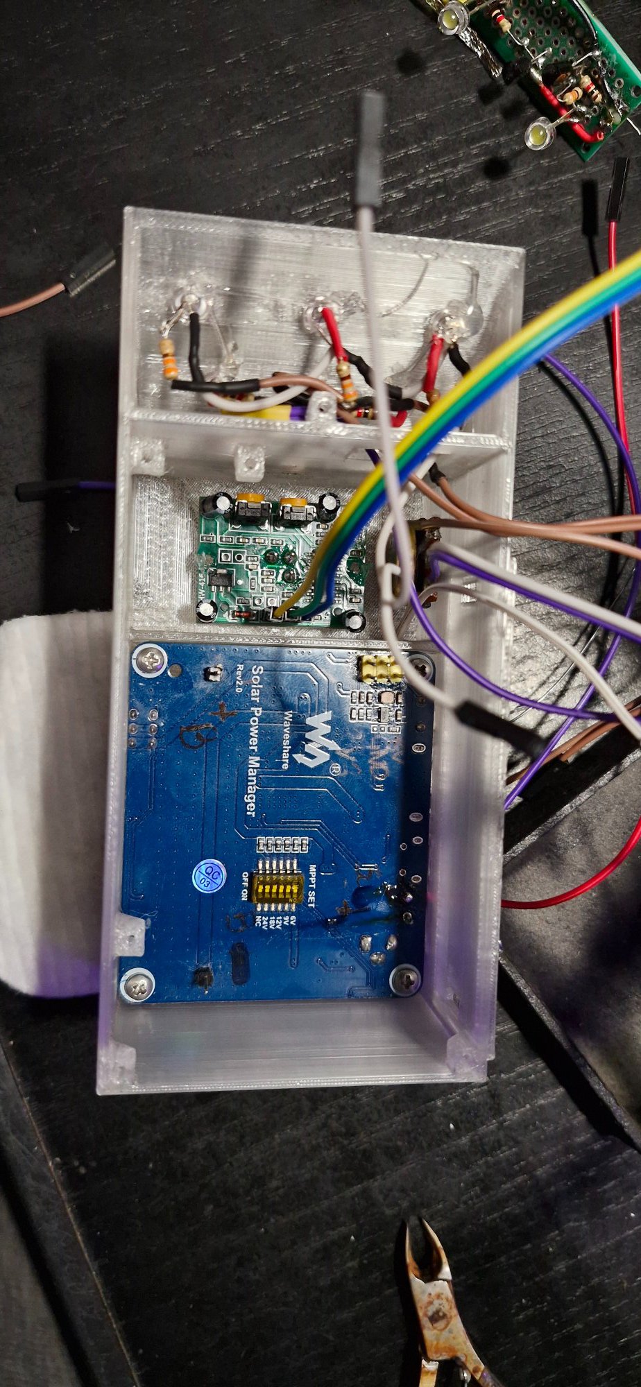

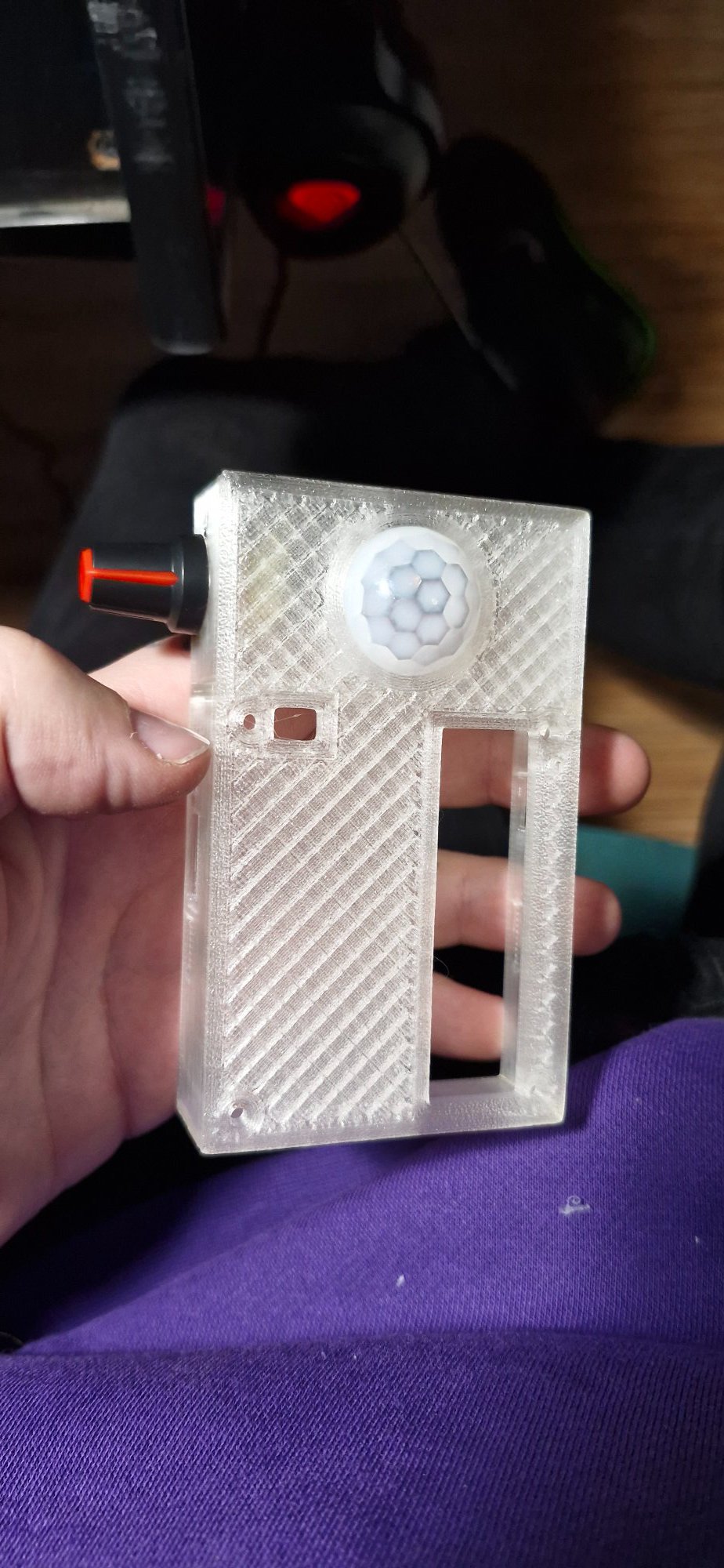

Święta święta i po świętach, z okazji dłuższej przerwy ( i chwilowej śmierci projektu z esp) udało mi się znaleźć trochę więcej czasu i przysiąść do lampki. Zmiany jakie nastąpiły:
Totalne przeorganizowanie elementów na płytce.
Wywalenie rezystorów z okolic potencjometru. (Obsługa całego zakresu 0-5V)
R8 - zmiana na 100k( muszę jeszcze potestować z fotorezystorem podpiętym pod miernik, przy zbyt jasnych warunkach się odpala)

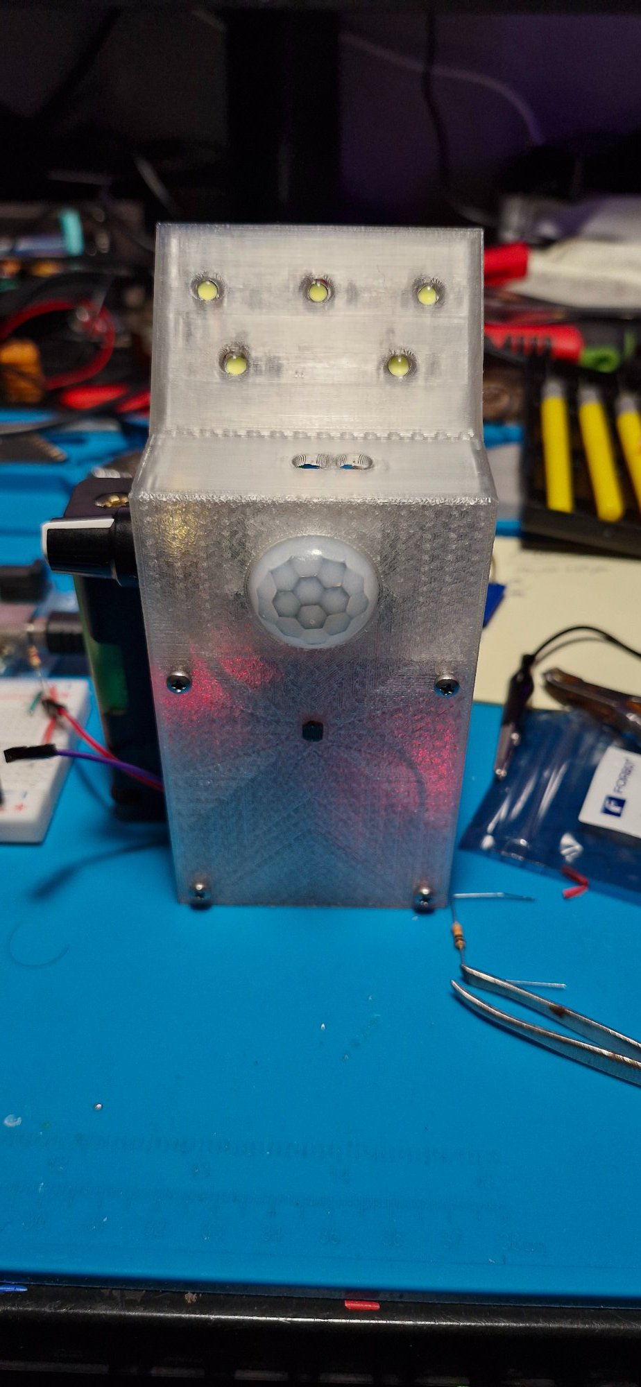

Zwiększyłem ilość diod: +1 dla świecenia po zmierzchu oraz +2 dla po wykryciu ruchu

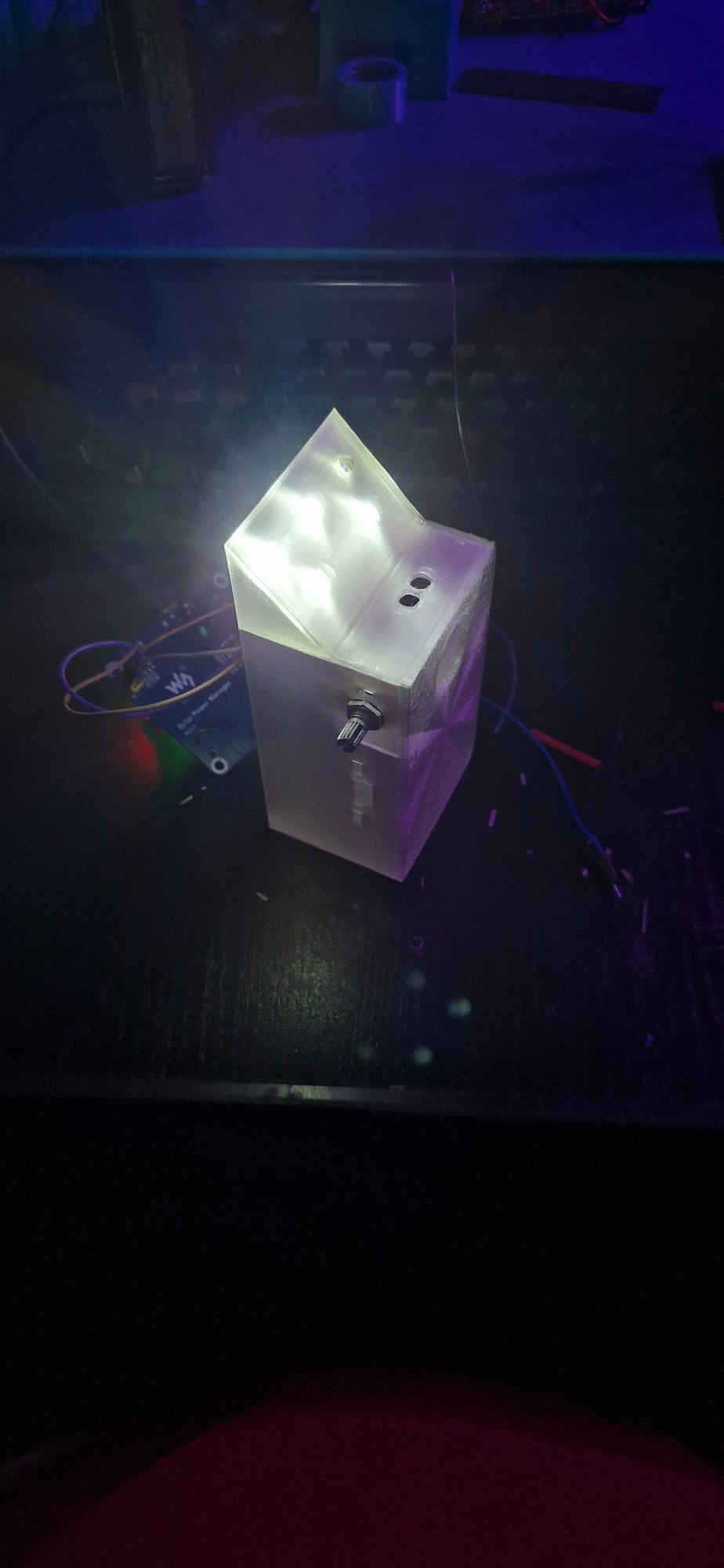

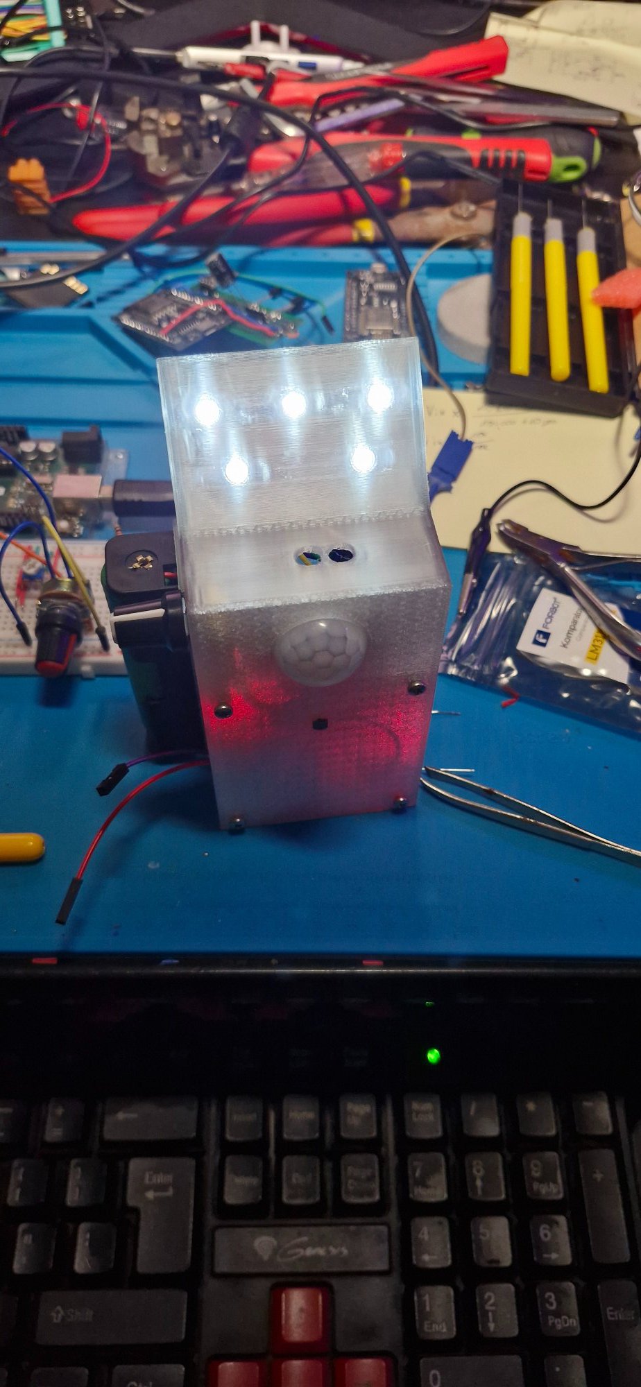

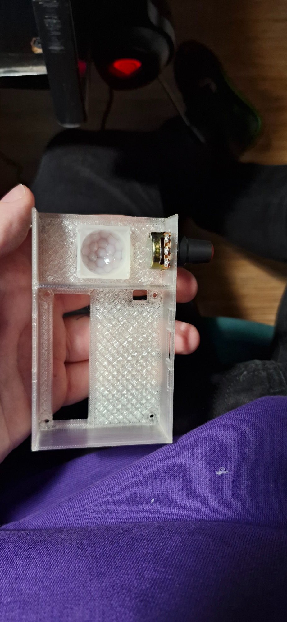

W międzyczasie stałem się posiadaczem drukarki 3D, dzięki temu stworzyłem obudowę (siódmą wersję.. :)). Niestety wybranie przeźroczystego filamentu nie pozwala na odpalenie w ciemniejszych warunkach niż zakładałem( zbyt mocne diody na płytce waveshare 16120) Więc kolejnym krokiem będzie zmiana na filament nieprzeźroczysty.

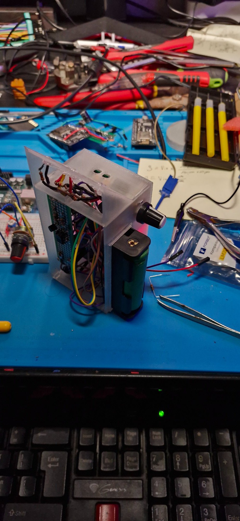

Pierwsze obudowy :
20241223_200158.thumb.jpg.f04283d5e5c1e08735b7bf3d4050bdc4.jpg20241223_200159.thumb.jpg.40d080a4234068519ae2a72692616ae8.jpg20241223_200202.thumb.jpg.e538115e9806f5a816c3a863b5471af0.jpg

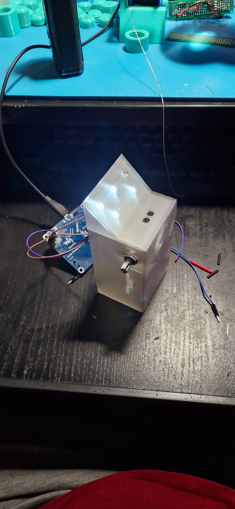

Pierwsze testy w docelowej obudowie
 20241227_004742.thumb.jpg.c71770c1489b29bf537a778defecbf1c.jpg20241227_004752.thumb.jpg.6bd61c9e33d84c69d49c9e940dea318a.jpg

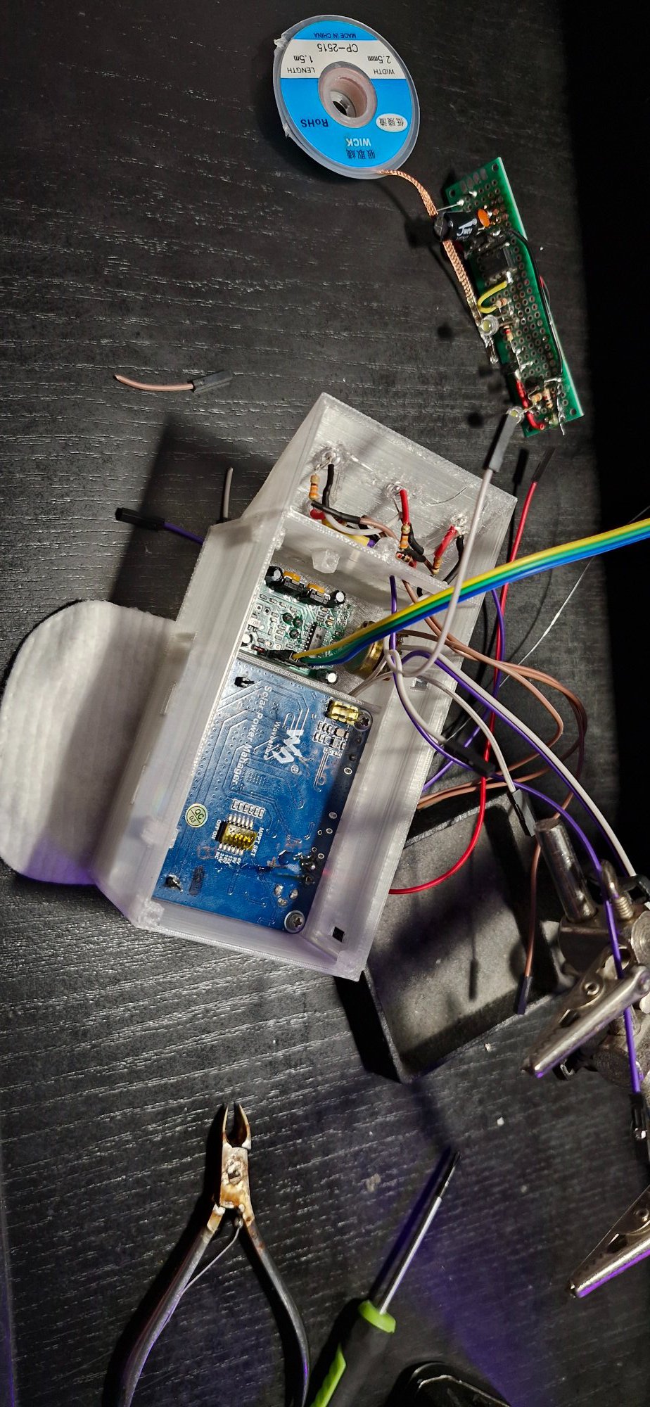

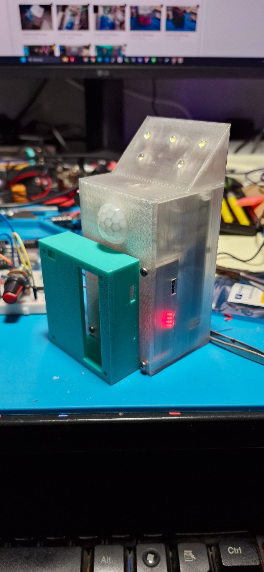

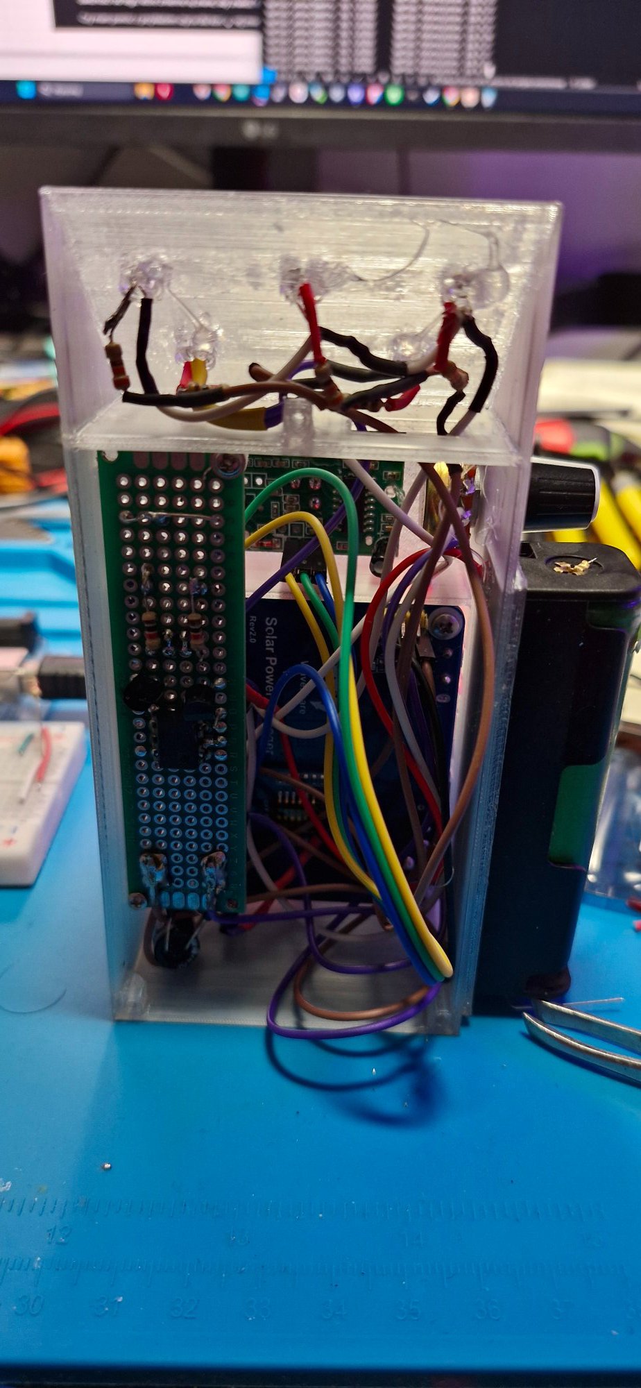

Etap montażu, oczywiście przesadziłem z długością przewodów 😛
20241228_135414.thumb.jpg.8752d1e518452b1ba89fca06f08d7c5a.jpg20241228_135419.thumb.jpg.f482c604e41a6cb90ec0db7aa196121d.jpg

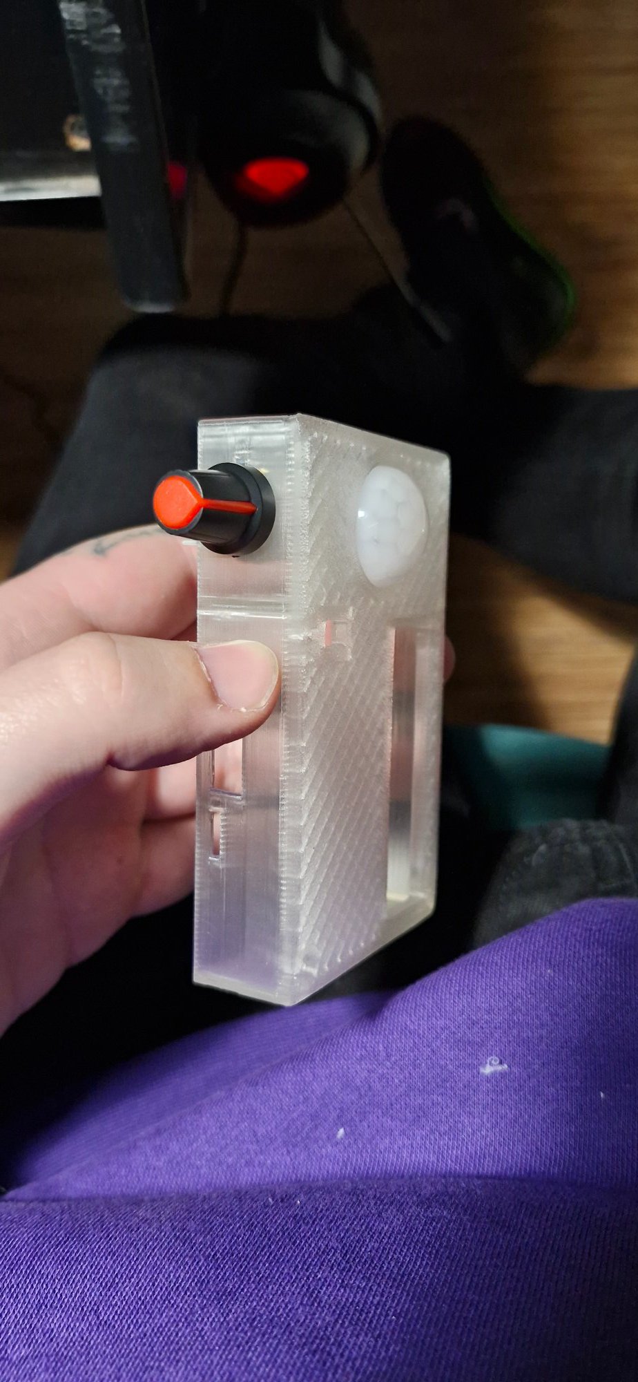

Na ten moment prototyp wygląda tak, prawdopodobnie zmienię podłączenie przewodów z rozłączalnych na przylutowane na stałe.
20241228_215714.thumb.jpg.4673a68b1383d73bdb72cc90d5ee5060.jpg20241228_215721.thumb.jpg.bf9236dea6ee569b1f8e6839c30014ab.jpg20241228_215729.thumb.jpg.b66346cdd4626681a053a4ad359d2b09.jpg20241228_215743.thumb.jpg.294f37c829e63467e7f63a04000bd280.jpg
W przyszłych krokach:
Na pewno zmiana filamentu z którego jest wykonana obudowa z PLA przezroczystego na PETG miętowy20241228_224448.thumb.jpg.bdcdb2d220d2961a63efc6a0021748b4.jpg
Opracowanie zamknięcia obudowy która będzie przykręcana oraz będzie posiadała uchwyt na panel solarny/bądź dwa, ewentualnie do ustawiania pod różnym kątem.
