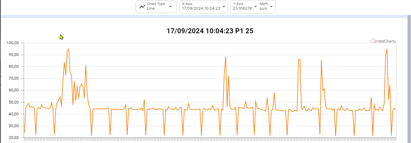

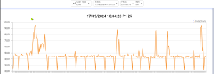

Posiedziałem trochę wczoraj i dzisiaj i mam już pierwsze w miarę poprawne wykresy. Poniżej pobór prądu przez mojego lapka 🙂
Dzięki @ethanak za porady, nie wszystko udało się wdrożyć ale ważne że już coś tam się dzieje.
