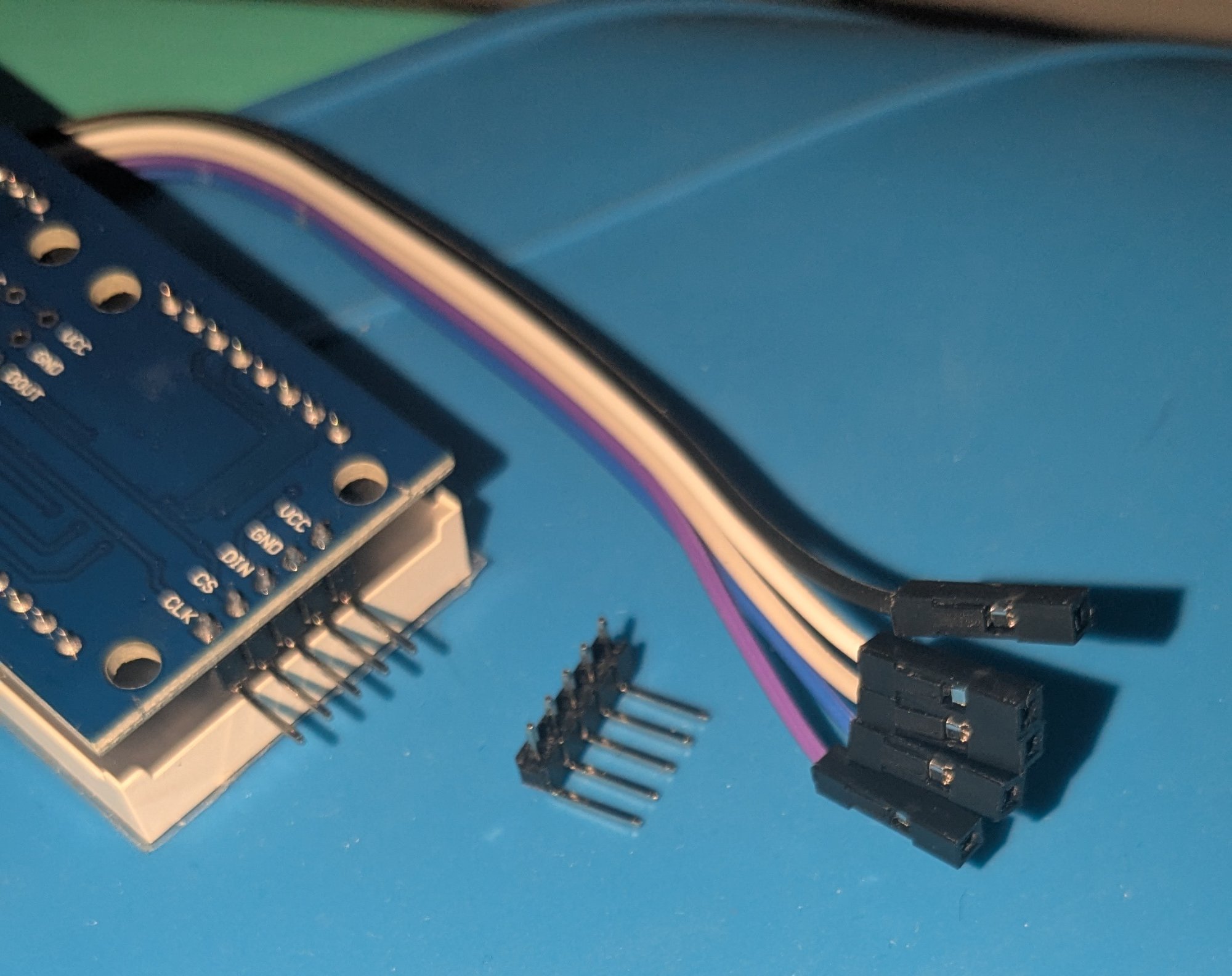

Mam model Arduino UNO wraz z dwoma płytkami MAX7219 32x8, które mają niezależne dostarczanie energii od Arduino(splitter na powerbanku).
Połączenia mam za pomocą łączników ze zdjęcia i nie są one ani stabilne, ani solidne - wystarczy lekko inaczej ustawić kabelek, żeby cała łączność przestała działać.
Do połączenia tymczasowego z Arduino używam tzw. jumper wires i tu na razie nie mam zastrzeżeń. Ciężko mi sprawdzić sprawność układu i kodu, gdy całość się 'glitchuje' lub kod działa tylko na jednej płytce,a dalsza jest cała zaświecona(niezależnie od użytej płytki,mam kilka w razie przypadkowego uszkodzenia)
Czy to wina słabej jakości kabli?(te akurat mam no-name, które były dorzucone do płytek, bo mam same przewody męsko-męskie) - wydaje mi się,że to może być jeden czynnik,ale kątownik nie jest stabilnie zamocowany i zwyczajnie porusza się w łączeniach MAX7219 i wpływa negatywnie na prace układu.
Czy są solidniejsze metody łączenia niż to co na zdjęciu, czy tylko lutowanie mi zostaje? Chciałam solidne połączenia, żeby nie musieć tego trwale mocować, ale żeby układ był gotowy do włożenia do obudowy(w środku pusta, więc może być mały ruch kabli podczas noszenia obudowy).
dodatkowo,czy mogę wygiąć 'nóżki' płytki MAX7219,żeby mieć niewidoczne połącznie płytek(chciałam je ustawić jeden obok drugiego poziomo,bez przerwy)?

Ale zaraz, ja tu widzę niewłaściwe wykorzystanie pinów. Przecież to nie są piny kątowe bo one są wyginane przy płytce a nie za plastikiem. Jeśli sama wyginałaś te piny i to jeszcze z założonymi na nie złączami z przewodem to wcale się nie dziwię, że jest problem ze stabilnym połączeniem bo prawdopodobnie uszkodziłaś/ powyginałaś wewnętrzne złącza w tych złączach żeńskich, a one są dosyć delikatne. Żeby wygiąć taki żelazny pin to potrzeba jest trochę siły w to włożyć. Zapomniałem jeszcze o jednej istotnej kwestii. Wygięcie pinów, które były proste mocno skraca ten pin wewnątrz gniazda więc to też może powodować problemy z połączeniem. Piny kątowe są znacznie dłuższe.
Ja non stop używam połączeń tego typu i poza pękającymi tymi plastikami nie spotkałem się z problemem braku połączenia a używam niektórych przewodów już grubo ponad 10 lat.

Hej,które piny? Te od przewodu miały śmieszne kątowe piny do użycia.
Te od Max7219 takie właśnie od początku były,wygięte,wszystkie 3 płytki.
Edytowano przez Karendale
Link do komentarza
Share on other sites
Te wygięte złącze, ono nie jest standardowym złączem bo to jest proste złącze, w którym ktoś wygiął te metalowe piny. Teraz po wygięciu są zbyt krótkie, aby po założeniu wtyczki z kabelkiem to się dobrze trzymało.
W prawidłowym wygiętym złączu, to wygięcie jest od strony płytki przed tworzywem, czyli od strony lutowania do płytki. U Ciebie jest za tworzywem od strony gdzie zakładasz gniazda z przewodami.
Tak wygląda prawidłowe złącze kątowe.
