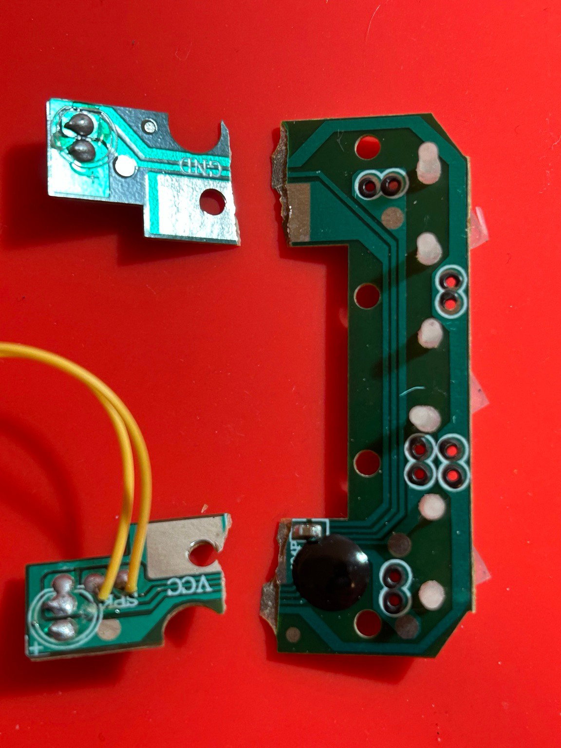

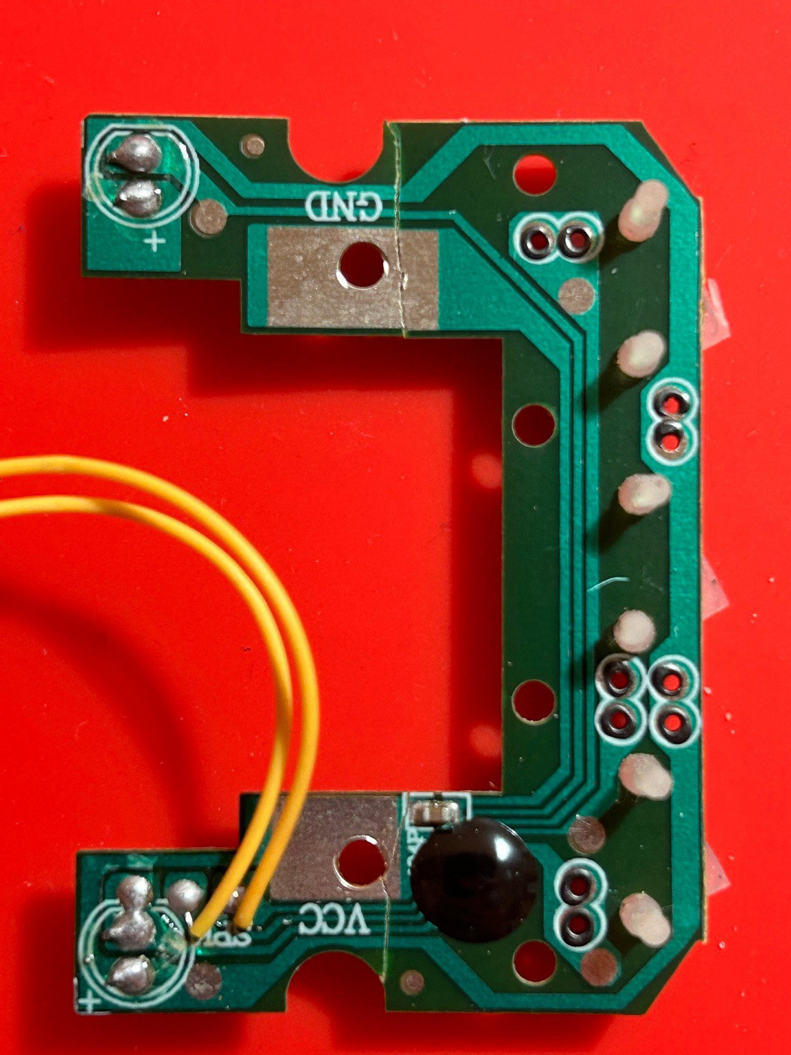

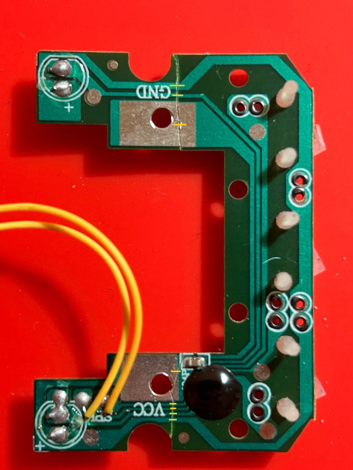

Ułamała mi się płytka w zabawce dziecięcej grające autko. Chciałbym ją naprawić, ale nie mam jeszcze na tyle wiedzy, żeby wiedzieć czego i jak najlepiej użyć. Potrafię lutować na poziomie podstawowym (przechodzę obecnie kurs lutowania forbotu).

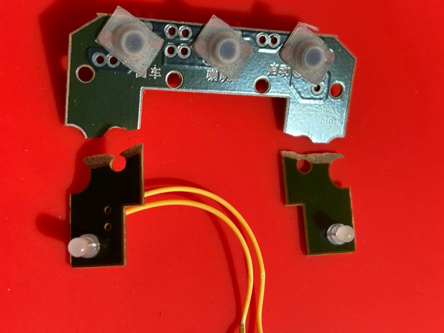

Płytka jest przełamana w dwóch miejscach. Czytałem, że najlepiej jest skleić klejem epoksydowym, a później użyć przewodów naprawczych. Tylko nie wiem gdzie i jak miałbym te przewody polutować. Czy mogę wykorzystać już jakieś pola na płytce czy może muszę skrobać te zielone pokrycie? Załączam zdjęcia i proszę o poradę jak się do tego zadania zabrać.
PS. dwa żółte kabelki idą do głośnika zabawki.
21 minut temu, H1M4W4R1 napisał:
Zdzierasz soldermaskę ze ścieżek i łączysz je wzdłuż (żółte linie) jak masz szerszą to lepiej zrobić kilka połączeń, co by się nie zepsuło.😉

Dzieki za odpowiedz. Mam polaczyc te sciezki jakimis kabelkami czy po prostu wylac na to cyne?
Czemu te duze prostokatne blaszki tez trzeba laczyc?
Można wylać cynę albo zrobić to kabelkami. Przy kabelkach ciężej zrobić zwarcie 😉
To są ścieżki/pady zasilające. Zasilanie zazwyczaj przesyła sporo większe prądy od ścieżek sygnałowych, więc i ścieżki muszą być sporo większe (najczęściej ich nie ma i stosuje się całą pozostałą przestrzeń płytki jako wielkie pole masowe/zasilania). Im cieńsza ścieżka tym większy opór, a im większy opór tym więcej ciepła 😉
