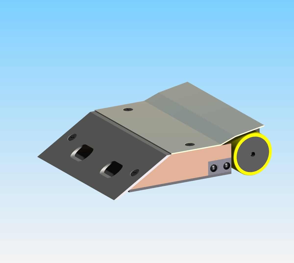

Był to przypadek, i miałem niezłą zagwozdkę czym to było spowodowane, do momentu otwarcia obudowy. Stało się to chyba po jakimś większym upadku, jeden z tych ograniczników zabezpieczających akumulator przed wkręceniem w koła się odłamał i zablokował koło, ale po przylutowaniu go na nowo problem już nie wystąpił.

Bobby, gdybym ja pytał o wymiary, to wiedząc że max rozmiar dla minisumo jest 100x100mm i większość robotów w tych wymiarach oscyluje, interesowała by mnie wysokość 😉

No w sumie trochę głupi jestem. Koła mają średnicę 25mm o ile dobrze pamiętam, grubość korpusu teoretycznie niecałe 20mm, ale na zawodach występuje z obciążeniem, które to dodaje mu z 10mm.

Robota nie miałem okazji na razie zobaczyć w rzeczywistości ale znam osobę która się na Nugget'sie wzoruje. Konstrukcja prosta mechanicznie (proste rozwiązania są często najlepsze:)). Ocena 7/10 głownie za osiągnięcia tego robota w turniejach (nie musi wyglądać jeśli wygrywa).

Nugget w postaci takiej, jakiej jest w pierwszym poście powoli przestaje istnieć (w nienaruszonym stanie została już chyba tylko płytka PCB):
Równolegle z Hornetem powstaje nowa wersja Nuggeta:
Tym razem bardziej przemyślana (estetyczniejsza? 😋), rozkładalna wersja 🙂 Aluminium + laminat + stal + stal nierdzewna + mosiądz.
