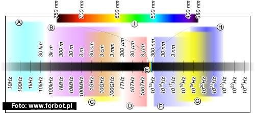

Nie wiem na jaki zakres fal, ale zawsze możesz zamiast latarki, użyć np. pilota od telewizora do oświetlania czujników - efekt powinien być zbliżony.
@edit
Według dokumentacji, działają na 520-950nm, spektrum widzialnego światła rozciąga się na około 400-700nm, powinien reagować..
źródło: Wikipedia
780nm.. więc tak z granicy światła widzialnego i podczerwieni.. fajny pomysł.. czyli postaram się je wlutować i albo będzie działało na latarkę, albo na pilota.. najwyżej je wylutuje, znalazłem w moim magiucznu pudełku gdzie mam dziesiątki wymontowanych płytek kilka fototranzystorów.. ale jakieś dziwne są nie wiem czy się nadadzą.. niektóre są takie: http://www.cyfronika.com.pl/semi/cz_fototranz.htm (symbole prawie na koncu OP750.. ) lub na tej samej stronie jest na rysunku wyżej tego co podałem przed chwilą co wygląda jak dioda.. tylko nie wiem czy to diody czy fototranzystory.. mam dwie myszki.. i tam są takie elementy sądzę, że to nie diody.. a tak apropo czy fotodiody by się nadały? i jak rozróżnić fotofiodę od fototranzystora jak wyglądają ( niektorę przynajmniej ) tak samo?
