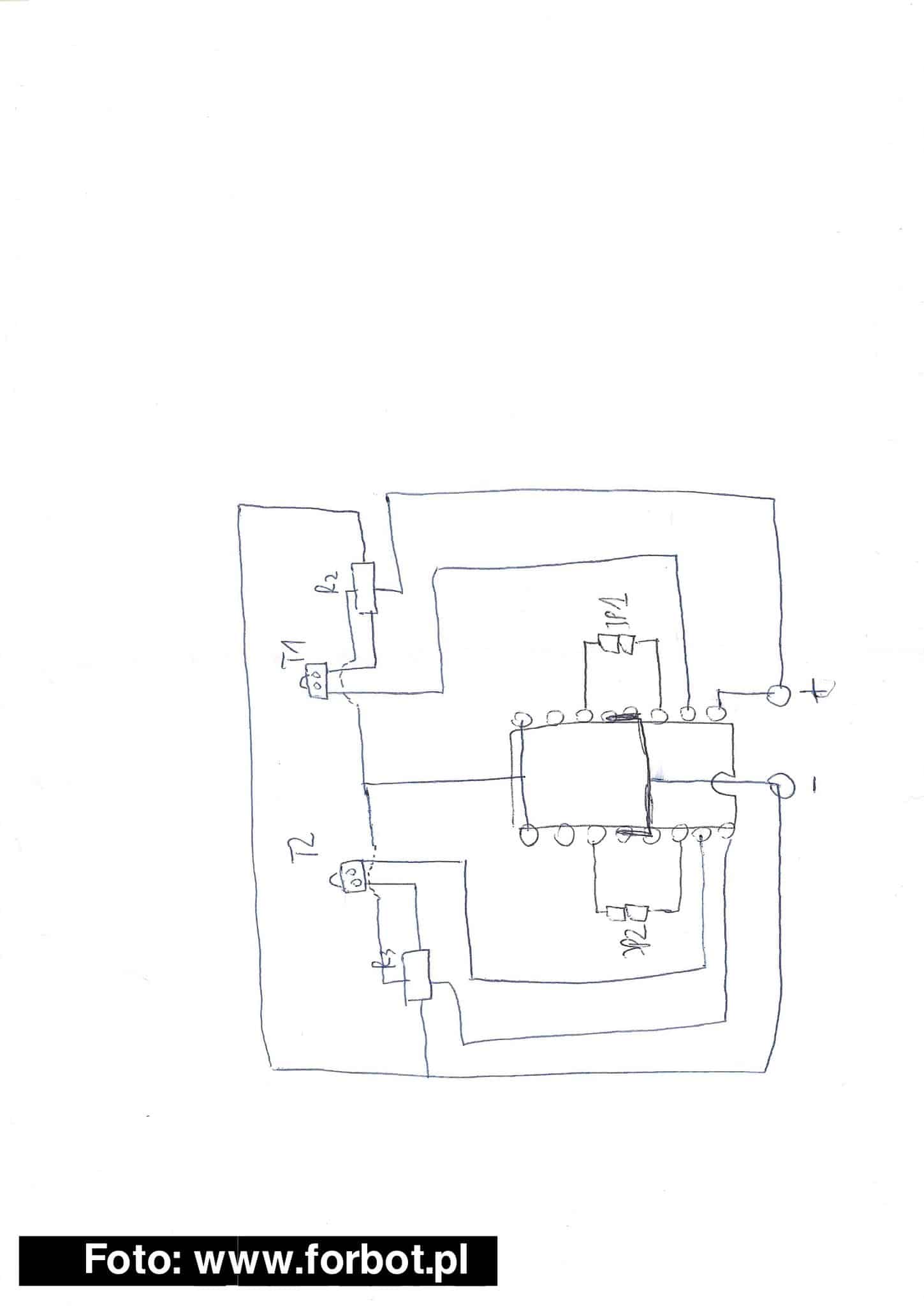

mam pytanie co do ścieżek... kupiłem płytkę już z otworami.. czyli nie muszę jej trawić.. próbowałem łączyć elementy przez cieńkie przewody ocynowane.. z czasem jednak było ich od spodu coraz więcej.. i płytka wglądała jak jakiś krzaczek;) dzisiaj rozlutuje je i sobie zrobię ścieżki z cyny.. będę łączył elementy poprzez nakłądanie cyny na 'niewidzialne' ścieżki.. dodam, że gdy wczoraj zrobilem wszystko to płytka nie działała i nie wiem czemu..;/ dlatego dziś to zrobię od nowa wszystko.. sądzę, ze, jeżeli zrobię cieńkie ścieżki i zrobię to dokładnie to prąd spokojnie będzie przez nie przepływał.. srebrzanka też odpada, kupiłem najcieńszą ale i tak będzie tam strasznie nawalone;/ proszę o pomoc.. dziś pewnie przyjdą serwo, dlatego płytkę chce mieć już gotową..

połącz wszystko cyną tak jak masz to w planach, robilem tak pare układów, tylko musisz uważać żeby jakieś scieżki sie nie złączyly pużniej niełatwo je rozdzielić bo cyna sie zlewa. Co do tych serw to nie wiem czy Ci dzisiaj przyjdą święto przecież.

Niczego nie musisz trawić! A co do połączeń, pamiętaj, że możesz je robić z dwóch stron (z jednej strony "przewlekać, z drugiej dolutowywać bezpośrednio do pól), możesz łączyć pola cyną (tak jak napisałeś) jeśli są blisko siebie, jeśli są minimalnie oddalone - warto je łączyć przewlekając druciki z uciętych "nóżek" rezystorów i kondensatorów. Polecam używać kolorowych kynarów, gdzie kolor odpowiada jakiejś konkretnej funkcji - np. czarnym kynarem/przewodem wszystko co dochodzi do masy, czerwonym co do VCC itd. Nie bez powodu mówi się na taką prowizorkę "spaghetti" 😉
Istotna jest też technika lutowania, masz w tym wprawę? Bo jeśli luty są "nasmarkane", to często nie tworzą połączeń elektrycznych...

ok dzięki wielkie za nakierowanie:) niestety nózki poucinałem.. jutro spróbuję wszystko od nowa.. wylutuje elementy i do nowej płytki wlutuje.. martwi mnie jeszcze te przecięcie ( tj skrzyzowanie ) sciezek.. skoro nie ma węzła to strzelam, że nie powinny być połączone.. i nie wiem z jakiego schemtu korzystac.. czy tego z wytrawionej już płyti, czy tego z programu eagle ( tam się przecinają sciezki.. ) ..
