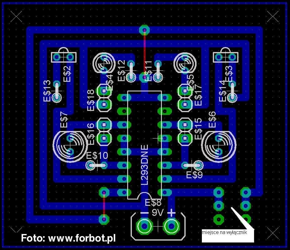

Witam chciałbym przedstawić moją płytkę tego robota wykonaną na bazie płytki kolegi jamtex. Jest mniejsza oraz ma miejsce na wyłącznik. Mam jeszcze takie banalne pytanie chce zrobic tego robota takiego żeby był jak najmniejszy dlatego zrobiłem mniejsza płytke ale teraz chce go zmniejszyć stosując zamiast 4 baterii paluszków jedną np. baterię R9 9V. Chcąc uzyskać np. 4,5V 0,5A trzeba zastosować np. dwa jednakowe rezystory tj. R=9V/0,5A= 18ohm ale na dwóch rezystorach więc po 9 ohm na jeden, ale moc jaka sie tam wydziela to P=U*I=9V*0,5=4,5W wiec moje pytanie jest takie: Czy dla takich założeń rezystory jakie muszę zastosować to R=9 ohm i o mocy P=4,5W? A może znaćie lepszy sposób żeby z 9V zrobić 4,5V
Oto moja płytka:

Zacznij może od tego, że bateria 9V popularna 6F22 ma bardzo małą pojemność i nie sądzę, że bardzo długo popracuje przy zakładanym przez ciebie prądzie 0,5A. Podejrzewam, że nawet na zwarciu nie da takiego prądu.
Rozumiem więc najlepszym źródłem zasilania będą jednak 4 baterie paluszki czy jest jeszcze jakieś inne żródło zasilania które by nie było za duże?? Prąd jaki chcę uzyskać podałem teoretycznie poniewaz nie wiem dokładnie ile ten robot pobiera max prądu za źródła gdy kręca się obydwa koła.
Pobór prądu zależy w glównej mierze od silników jakie zastosujesz. Dobrym rozwiązaniem odnośnie zasilania są akumulatorki li-ion, li-pol, ale wymagają już większej wiedzy odnośnie użytkowania i odpowiedniej ładowarki do ich ładowania.
Silniczki jakie zastosowałem to dwa mikroserwa modelarskie 9 gramowe TowerPro SG91R. Takie chyba też zastosował autor pierwszego postu w tym temacie albo podobne. Przerobiłem je tak aby sie obracały o 360 stopni. Zasilając je napięciem do 5V sewra nie pobierały z zasilacza więcej jak 0,2A.

standardowa procedura - sprawdzić połączenia: czy nie ma zwarć/przerw i zimnych lutów, czy elementy są podłączone prawidłowo (a nie np. odwrotnie w przypadku l293d i tranzystorów) no i czy wszystko zgadza się ze schematem. Upewnij się też, czy kupiłeś dobre elementy.
