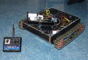

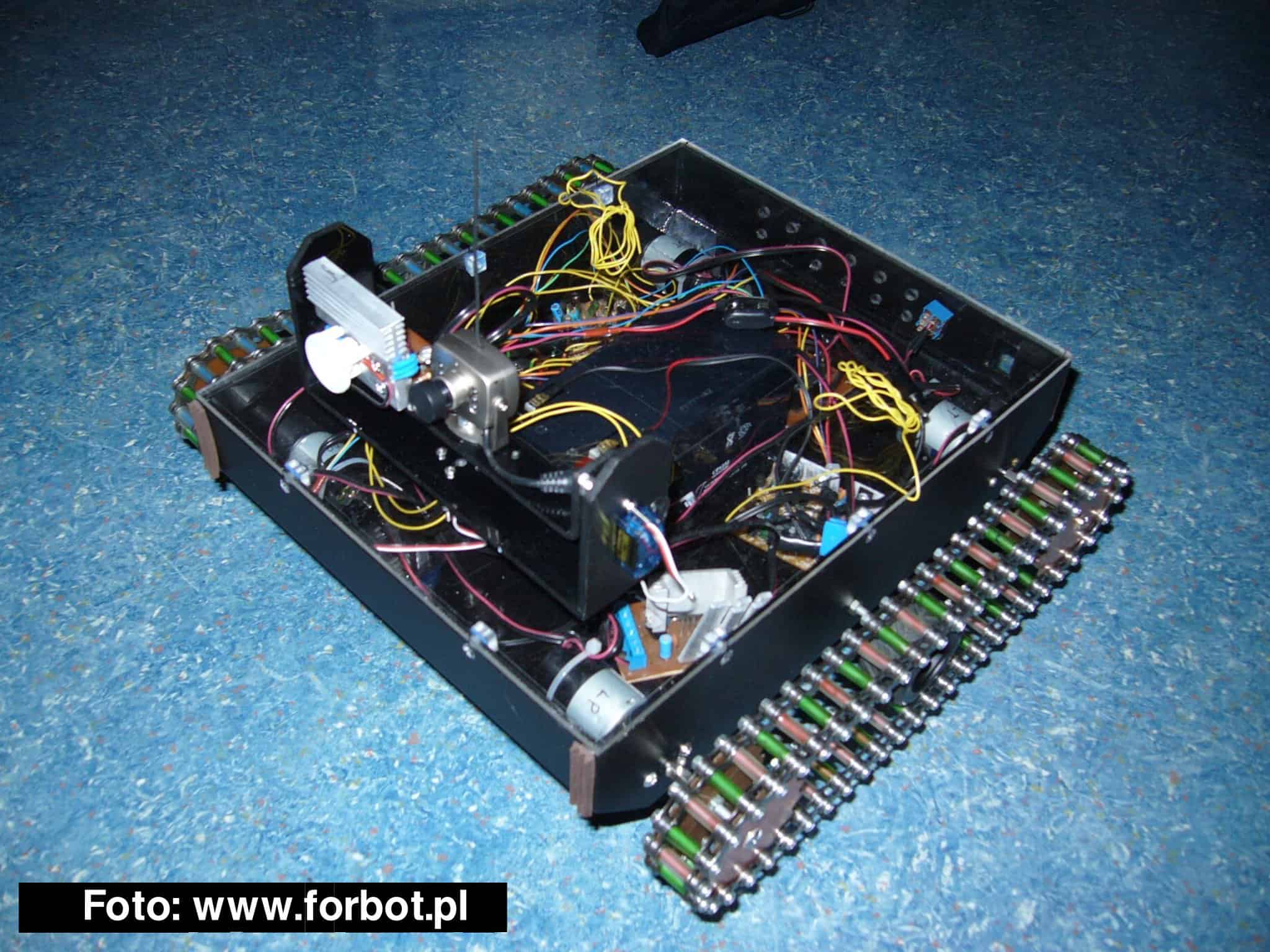

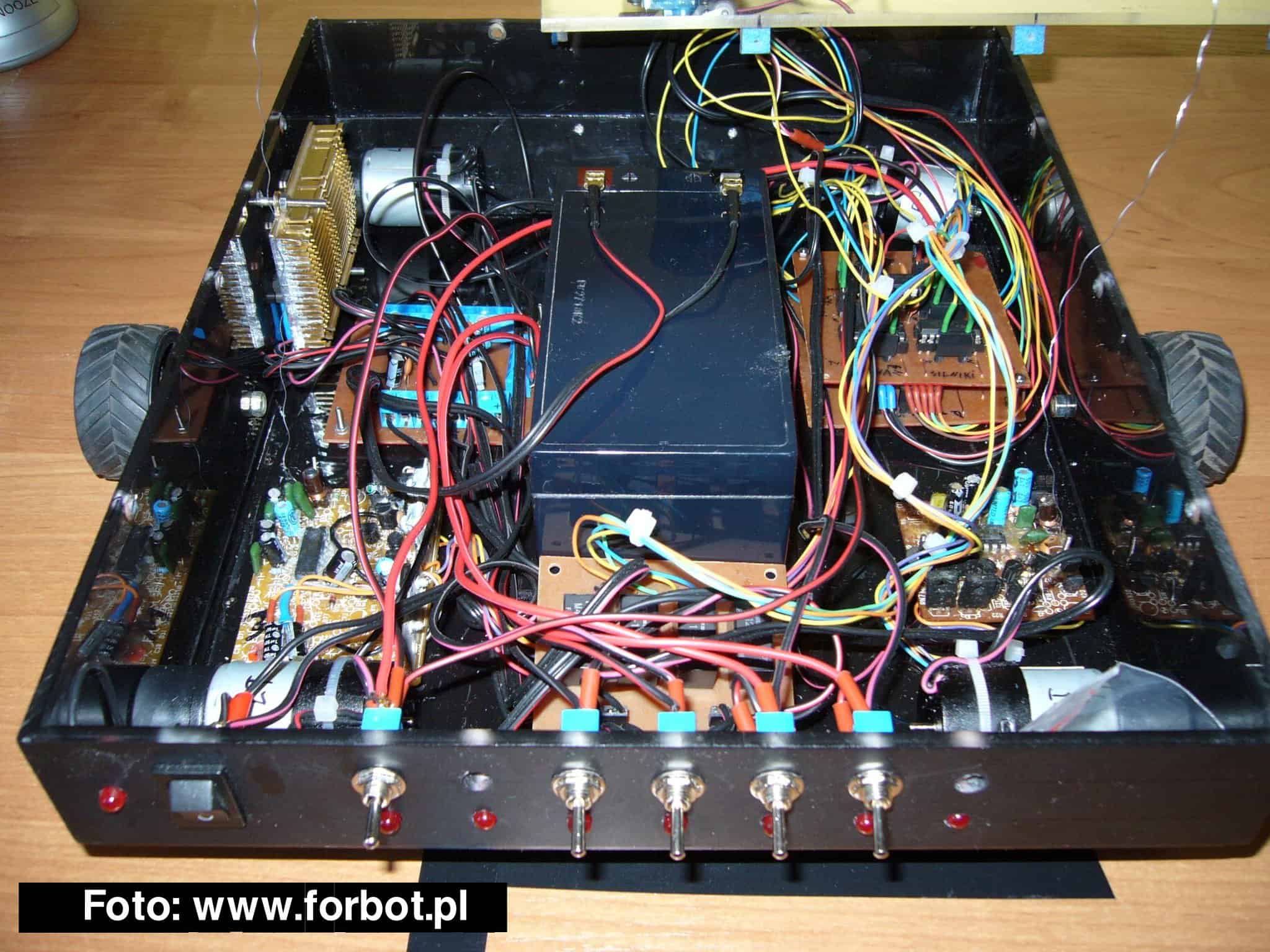

nakretki zostały zalutowane w celu zapobiegnięcia odkręcaniu się ich.
Tak, lutowanie nakrętek ocynkowanych, znam to 😋 Możesz się zapoznać z tematem nakrętek samokontrujących, z tym że one są droższe trochę więc koszty mogłyby się podnieść bo dużo ich używasz do gąsienic.

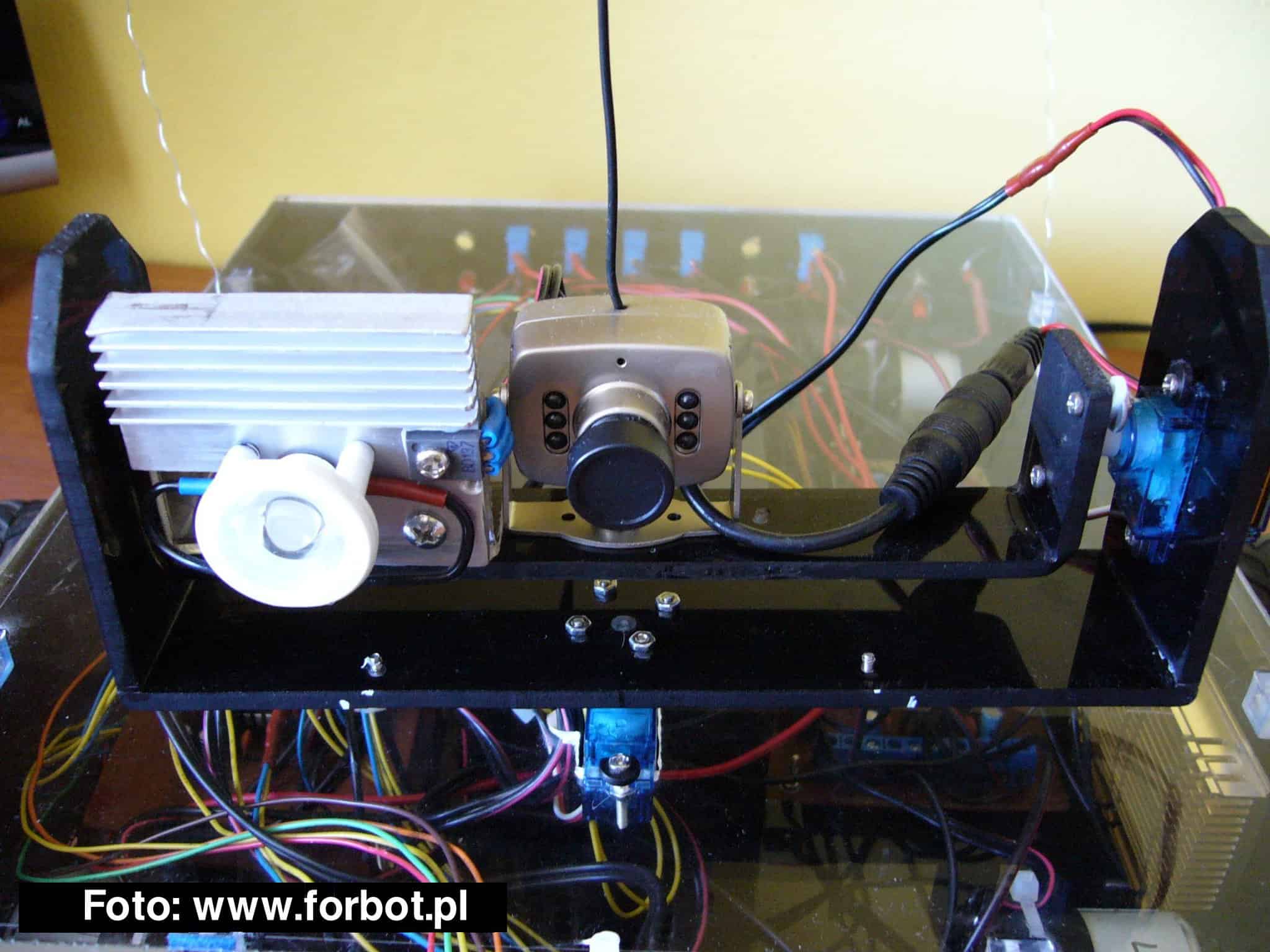

Napęd stelaża kamerki realizują 2 mikro serwa modelarskie, którymi staruje mostek H: L293D
Czemu nie sterujesz serwami bezpośrednio z uC? Skoro korzystasz z mostka, to serwa są przerobione. Dlaczego?
Link do komentarza
Share on other sites
Specjalnego problemu nie miałem z lutowaniem tych nakrętek, odrobina kwasu i cyna rozpływa się pięknie.
Co do specjalnych klejów do gwintu to nie zastanawiałem się nad tym rozwiązaniem, na pewno było by dużo szybciej i prościej.
Nakrętki samokontrujące faktycznie zwiększyły by koszty wykonania takiej gąsienicy więc zrezygnowałem z tego rozwiązania.
Co do serw to faktycznie zostały przerobione ponieważ nie umiałem napisać programu do sterowania nimi bezpośrednio z Atmegi, dodatkowo w serwie obracającym kamerkę usunąłem ograniczenia oby mogło się obracać się o 360st.

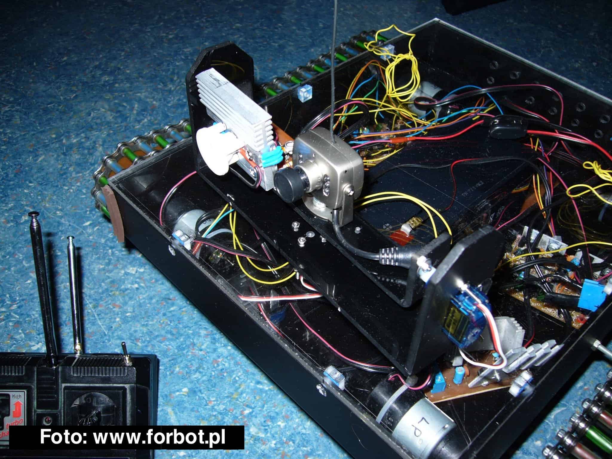

W jaki sposób połączyłeś osie silników z kołami zębatymi? Widzę, że aparatura zdalnego sterowania jest raczej od jakiejś zabawki, więc domyślam się, że użyłeś również gotowego odbiornika z wyjściami cyfrowymi.
Link do komentarza
Wał z kołem połączony jest poprzez dystans mosiężny nagwintowany poprzecznie z jednej strony, a z drugiej przykręcony do śruby(koła).
Aparatura a w zasadzie dwie aparatury pochodzą z zabawki (samochodu na sterowanie), po prostu wymontowałem odbiorniki i ich wyjścia podpiąłem do Atmegi.
Jak uzbieram trochę funduszy to kupie porządną aparaturę i zaaplikuje ją robotowi ;]
Filmik będzie w weekend 😉
