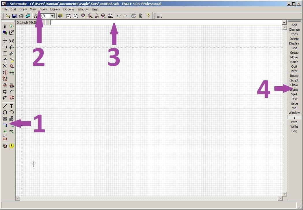

ser_cubus Czerwiec 7, 2014 Udostępnij Czerwiec 7, 2014 Hej Nie wiem gdzie znaleźć panel nr 4: https://www.forbot.pl/forum/upload_img/obrazki/IMG_4e8504b093b2d2772.jpg Jak to włączyć? Ściągnąłem najnowszego eagle i nie widzę tego. Kolejne pytanie, jak przesuwać elementy w grupie? (przeczytałem pierwszego posta,ale u mnie to nie działa, więc prosiłbym o łopatologiczne wytłumaczenie 😃) Cytuj Link do komentarza Share on other sites More sharing options...
Mechano Czerwiec 7, 2014 Udostępnij Czerwiec 7, 2014 Aby przesunąć grupę elementów musisz: -kliknij na "move" -kliknij na ikonę zaznaczania (nie pamiętam jak to się nazywało chyba "group") -zaznacz elementy -kliknij prawym -kliknij na "move" Chyba tak to się robiło. A co z tym paskiem to nie wiem, nie używam. Cytuj Link do komentarza Share on other sites More sharing options...
ser_cubus Czerwiec 7, 2014 Udostępnij Czerwiec 7, 2014 Zadziałało: - wybieramy move - wybieramy ten prostokąt do zaznaczania grupy - zaznaczamy elementy - klikamy prawym na zanaczone i 'move:group' Pytanie odnośnie panelu z prawej strony ekranu zostaje wciąż otwarte 🙂 Cytuj Link do komentarza Share on other sites More sharing options...
