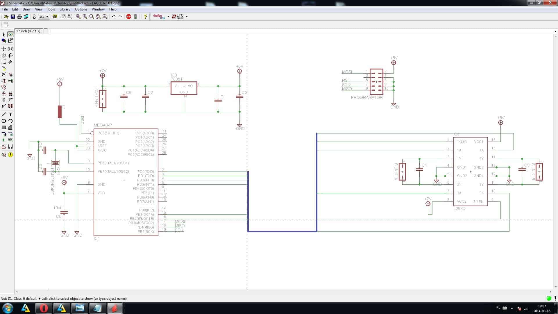

Mam coś takiego:
I po prostu chciałem połączyć wszystkie masy razem i wszystkie Vcc razem. Czyli np. GPIO6 z GPIO9 i paroma innymi.
Poradziłem sobie dodając niezależne sygnały i "olewając" numerowanie pinów dla tych wspólnych sygnałów.

Witam dlaczego kiedy robię połączania za pomocą magistrali, to nie podpisuje mi poszczególnych wyprowadzeń, kiedy kliknę "Show" wiedzę, że wszystkie połączenia są okey, ale kiedy jestem już w dalszej części, przy rozstawianiu elementów kiedy powinny być one połączone żółtą linią, to takiego połączenia w ogóle nie ma?Wersja EGALE jaką posiadam to 6.5.0 Light.
Wszystkie połączania co "idą" do magistrali nie są podpisane, a w dalszej części kiedy próbuje robić PCB po zastosowaniu tej opcji "Switch to board" kiedy te wszystkie elementy ustawiają się obok siebie i są połączone żółtymi liniami to te co były połączone za pomocą magistrali to tych połączeń tam nie ma, wyprowadzenia te zostają niepodłączone "wiszą w powietrzu".
Aha. Widocznie coś źle robisz.
Wybacz, stłukła mi się kula do wróżenia, a bez pliku, o który prosiłem nic więcej nie mogę powiedzieć oprócz "u mnie działa".
Ogarnąłem to (wystarczy, że trochę najadę tą linia "Net" na wyprowadzenie od jakiegoś elementu i już jej potem nie widać), tylko w dalszym ciągu nie wiem co zrobić aby podpisywały mi się te poszczególne połączenia co "ida"do magistrali ( to już widać na tym schemacie co zamieściłem).

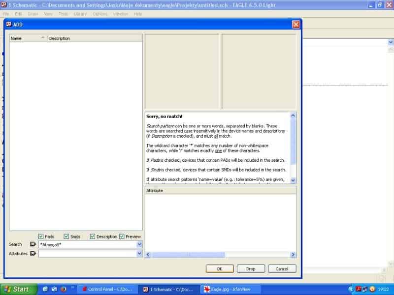

Rozumiem że mam wersję okrojoną bo free ale jak wynika z kursu też powinienem mieć mikrokontrolery. No chyba że robię coś nie tak.
Jak klikam ADD mam coś takiego.
Gdy wpiszę poszukiwanie Atmega8 nie znajduje.

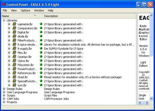

Może nie masz tej biblioteki załadowanej. Jak tylko uruchomisz "EAGLE Control Panel", to na samej górze masz;
Libraries, kliknij na tekście prawym klawiszem myszy i wybierz Use all. Zostaną załadowane wszystkie biblioteki jakie są w wersji instalacyjnej. Potem poszukaj układu który Cię interesuje

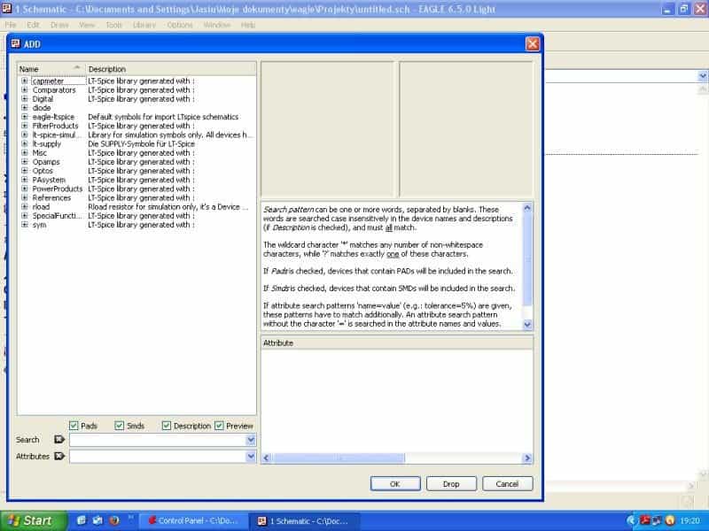

Zrobiłem to zaraz na początku, tak jak kazano 🙂
Autor napisał :"Proces oznaczania bibliotek może chwilkę potrwać. " u mnie po kliknieciu use all nic się nie dzieje. Może to jest przyczyna?
Problem w tym że nia masz tej biblioteki. Wejdź na stronę : http://www.cadsoftusa.com/downloads/libraries?language=en będąc na stronie Ctrl + F i w wyszukiwarkę wpisujemy "atmega8" ściągamy bibliotekę i umieszczamy ją w folderze lib programu eagle. Następnie w tym pierwszym oknie które nam wyskakuje zwijamy i rozwijamy biblioteki i powinna nam się pokazać biblioteka atmega8 obok której będzie szara kropka. klikamy na nią i już robi się zielona. Teraz już wszystko bedzie śmigać.
